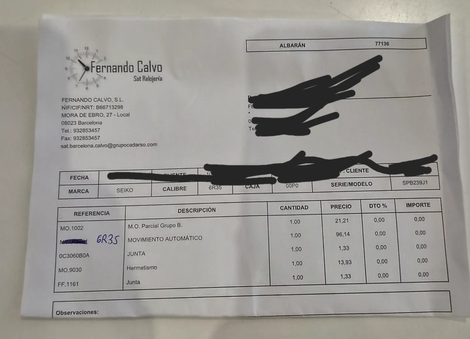

Escribo estas líneas para trasladar mi experiencia con el calibre 6r35. De entrada decir que cuando funciona bien puede ir clavado, rondas el segundo al día de desfase. El problema es que no todos van bien afinados. Tras la compra de un SPB239 nuevo y en garantía a un compañero del foro, siendo un reloj que venía de boutique Seiko, por aquello de que las malas lenguas dicen que son los únicos que vienen bien afinados, la mala fortuna hizo que atrasara 52 segundos al día en cualquier posición. Tras 5 días de uso se fue de cabeza al Servicio técnico de Seiko en Barcelona. Tras recogerlo de la revisión, veo que directamente han cambiado el calibre y se lo comento al responsable. Me comentan que cuando los desfases son tan exagerados en todas las posiciones directamente cambian el calibre y como esta en garantía todo es sin coste, por lo que muy bien. Llevo dos días y aunque en crono comparador marca 10s/día, en muñeca va +1 s/día igual que el otro spb147 que tengo.
La pregunta de todo esto, al margen de que estoy muy contento con el SAT de Seiko y que no puedo decir lo mismo de rolex, es por que hacen revisiones de un calibre, cuya revisión es más costosa que el propio calibre? Si alguien sabe la respuesta, que por favor arroje algo de luz al respecto, ya que un compañero me comento que le había cobrado 250€ por revisar un calibre 6r35, cuando el coste de este último es 96€ + IVA según parte de mi reparación.
Saludos,

Mi experiencia es idéntica a la tuya, en 2024 me compré un Seiko King Sumo con el calibre 6R35 nuevo. Ya desde el primer día me desviaba +35, +25, +30, e incluso más. Lo llevé un par de meses de forma frecuente para ver si con un poco de rodaje mejoraba, pero nada. Así que lo llevé al SAT Seiko de mi ciudad, que conozco al jefe de taller desde hace muchos años. Después de que me lo reajustase hasta tres veces, el reloj seguía igual. Lo curioso es que en las mediciones que él hacía en el taller le daba un desvío de unos +6/+7, pero en el uso diario que le daba yo se iba a esos +35, +25, etc. Así que después del último reajuste infructuoso me dijo que me cambiaría el movimiento, pero que como no había stock ni en España ni en Europa habría que esperar a que lo enviaran de Japón. Después de unos 3 meses de espera me devolvió el reloj con el calibre cambiado y funcionando en +6, aunque ya le había cogido manía al reloj y al poco lo vendí, de lo cual me arrepiento ahora porque es un relojazo.
En cuanto a la factura que me dio, es lo mismo que la tuya, esos 96€, pero una cosa es cambiar el calibre y otra muy distinta revisarlo, por eso las tarifas son distintas. En la revisión el reloj y el calibre se desmontan enteros, se limpian bien las piezas, se vuelve a montar y se ajusta; además, se le cambian las juntas, se le hace hermetismo e incluso un ligero pulido en muchas marcas. Por eso una revisión es más costosa que cambiar el movimiento, ya que en el cambio de movimiento simplemente se sustituye un movimiento por otro, se ajusta el nuevo y listo. En el cambio de movimiento casi que solo pagas el movimiento nuevo en sí, además del montaje y ajuste. En cambio, en la revisión se le hacen muchas más cosas al reloj.
En mi caso, aunque el reloj estaba en garantía, el técnico intentó ajustar el movimiento lo que pudo, pero me dijo que normalmente en estos casos con garantía de por medio se cambia el movimiento directamente (tal como te dijeron a ti). La razón es que es más económico, básicamente porque a ellos las reparaciones en garantía se las abona la marca, o el distribuidor en su caso (por eso son sin coste para el cliente), pero que se las pagan bastante mal. Por eso cambian los movimientos directamente sin molestarse en arreglar el movimiento original, ya que no sale acuenta.
Para finalizar, ¿de dónde sacas que los Seiko que se venden en las boutiques vienen mejor ajustados? Nunca había leído esto, y la verdad es que me parece un tanto absurdo, porque estas cosas no se controlan para nada. Básicamente porque ningún Seiko sale con ningún tipo de certificado de ajuste o algo así, por lo que es imposible saber cuáles están mejor ajustados que otros una vez salen de la fábrica.
Por eso mi pregunta, que sentido tiene revisar un calibre cuando el coste de la revision es superior a poner uno nuevo.

Pero, ¿cuánto cuesta sólo el mantenimiento del calibre? Es decir, desmontaje del calibre, limpieza, engrase y montaje.
Porque la revisión general, en la que se cambian juntas, se revisa/limpia caja y armis, incluso pulido, etc, se puede hacer tanto si hay sustitución del calibre como mantenimiento del mismo.
Es que 96€ de coste del calibre.... es más o menos lo que cobra un relojero por el mantenimiento del calibre. Si es ése el coste real, es prácticamente una condena a nunca mantener el calibre, sino cambiarlo...... lo cual ya pasa en los PM80, por cierto.

El tema esta en que ese calibre sale mas barato ponerlo nuevo que revisarlo.
En garantía sí, pero es un tema de coste del SAT, no de que el calibre sea irreparable.
Ya lo sé, pero personalmente a mismo precio siempre preferiría nuevo que revisado. No hay desgaste alguno de las piezas ni riesgo de que lo monten mal, como me ha pasado con el sat rolex.
La fabricación industrial de ese calibre tiene un coste muy inferior al coste de la mano de obra de un relojero. Así de sencillo.
