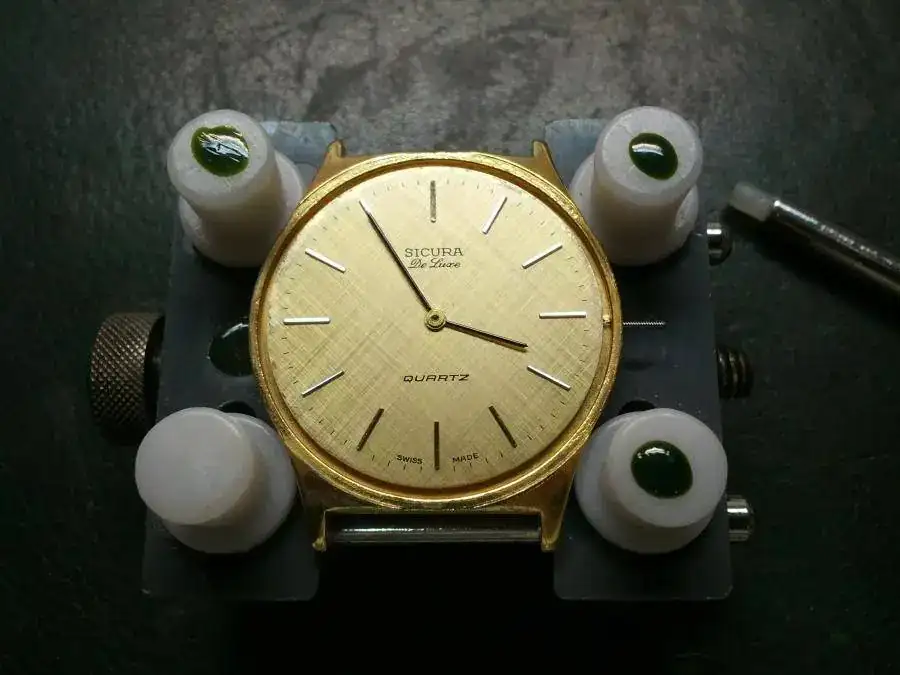

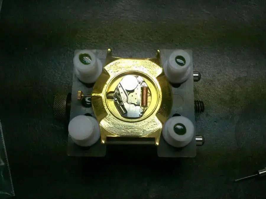

Hola amigos,me gustaría mostraros la restauración que he realizado al Sicura De Luxe quartz de mi abuelo.
Desde hace demasiados años ha estado tirado en un cajón y finalmente en junio me puse manos a la obra.La primera decisión difícil era buscar una maquinaria original o repararla.
Ambas se me presentaban inviables por no disponer de tiempo.Al final opté por sustituirla por una Miyota.

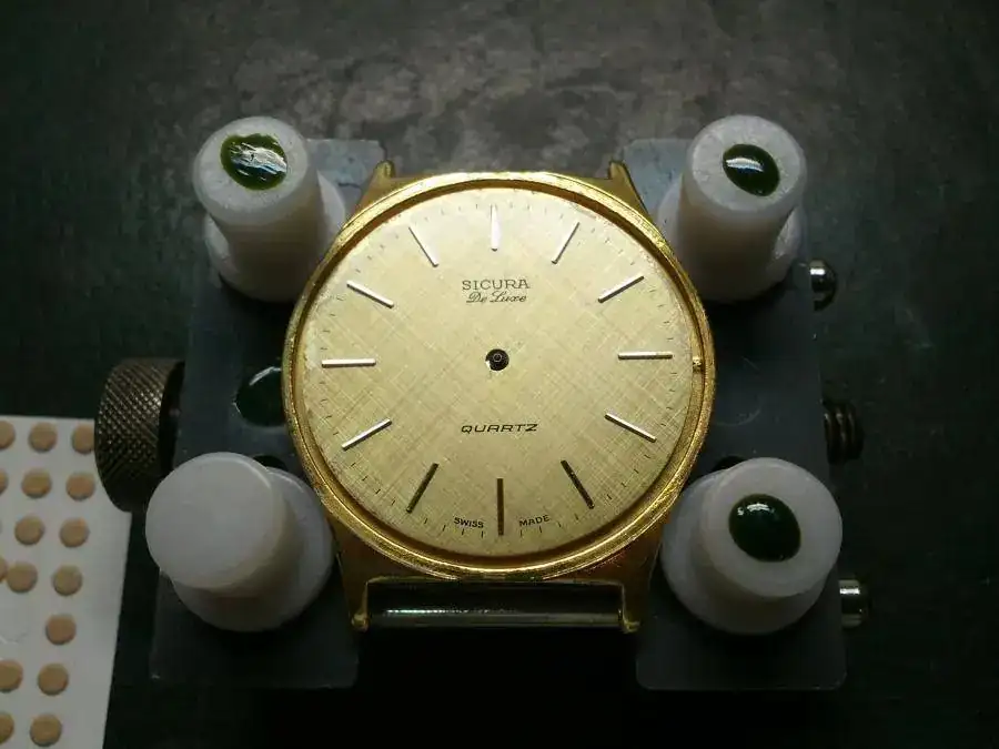

Aunque la caja estaba empezando a oxidarse,quería que mantuviera su aspecto usado.Me limité a limpiarla un poco y la mandé a dar un baño de oro junto con el aro del bisel.La esfera la limpié con mucho cuidado usando agua y jabón neutro.Han quedado unas lijeras marcas de óxido pero la mayoría quedarán ocultas bajo el bisel.

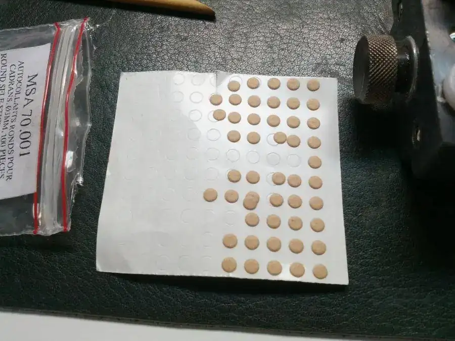

Corté las patas originales de esfera porque no eran compatibles.Para unir la esfera a la maquinaria use unas patas adhesivas.

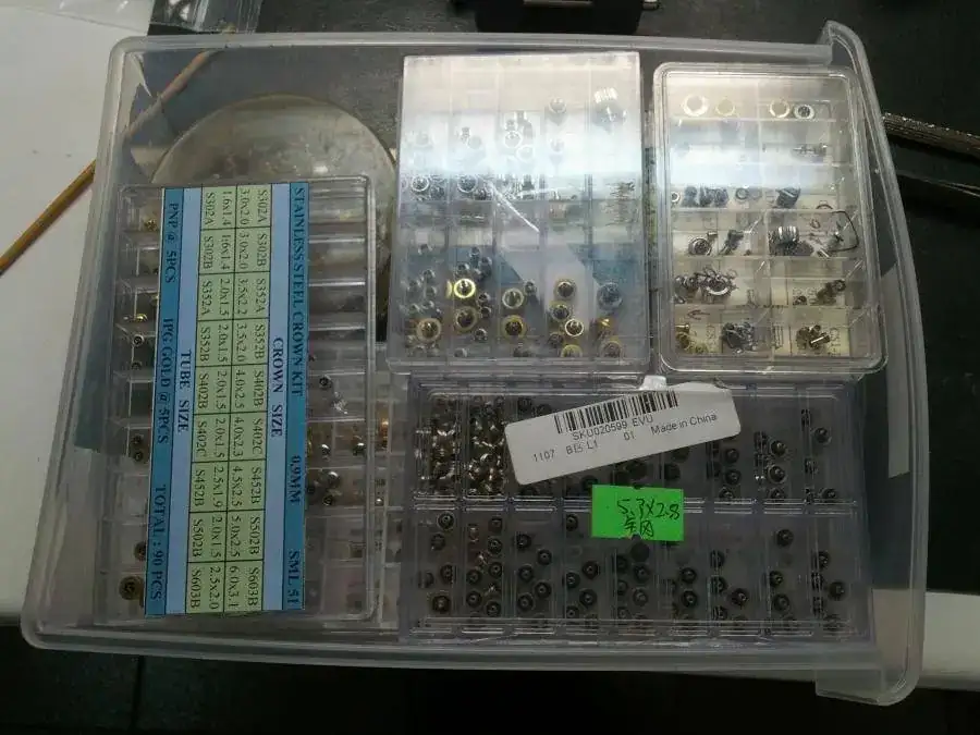

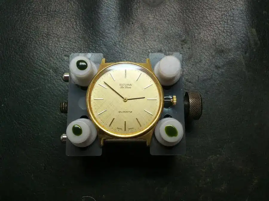

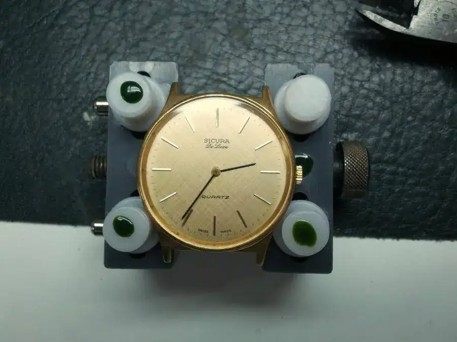

Monté las agujas y busqué una corona.

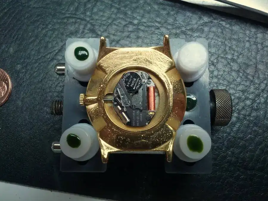

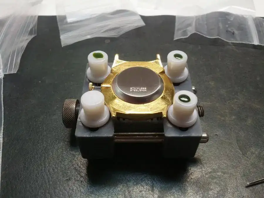

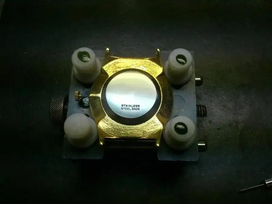

Cepillé la tapa trasera y la monté para asegurarme de que se adaptaba correctamente a la nueva maquinaria.
También coloqué el cristal en el bisel y me aseguré de que encajaba bien.
En este caso,no hace falta montar la bata porque la caja abraza totalmente la máquina.Tras cortar la tija y comprobar que todo estaba correcto,

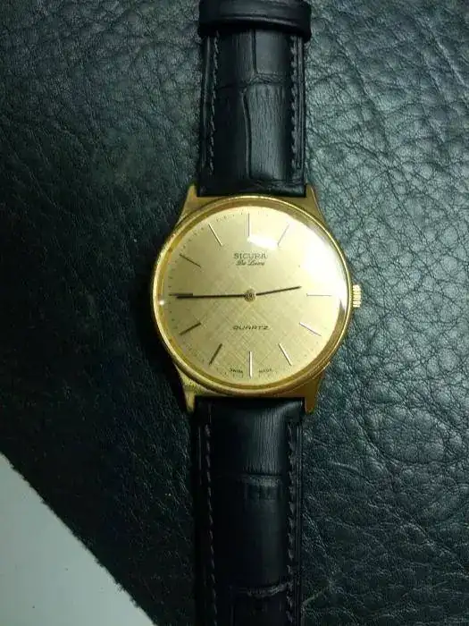

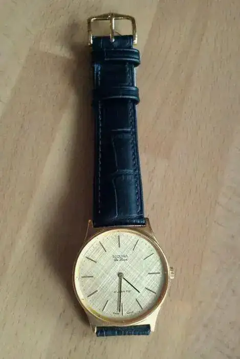

solo falta montar la correa.

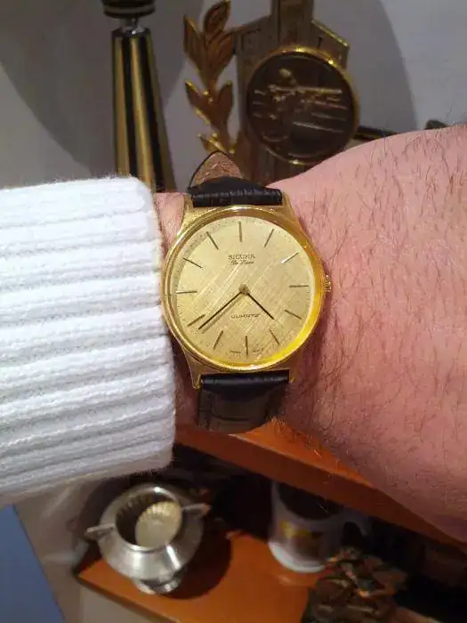

Este es su resultado final.
Muchas gracias por leer el hilo y nos vemos por el foro.

Fantástico, le has devuelto la vida.
Gran trabajo, ha quedado muy bien.:ok::
Gracias amigos,la verdad que estoy contento con el resultado,ya subiré fotos mejores.
Maravilloso trabajo. Enhorabuena compañero
Magnífico trabajo, gracias por compartirlo.
Nads mas satisfactorio que estas cosas! Enhorabuena
