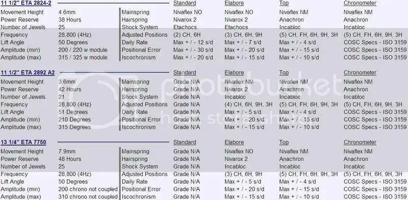

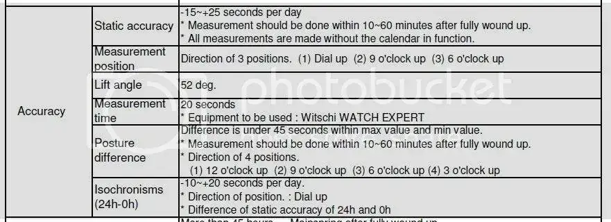

Pero si no me equivoco estas especificaciones lo único que mencionan es las desviaciones máximas entre las diferentes posiciones, NO que se hayan ajustado en ninguna de estas posiciones. Son meras observaciones estadísticas hechas sobre un calibre sin ajustar. Creo, y corrígeme si me equivoco que en ningún lugar del manual se menciona que se ajuste el balance. Y si luego tienes la mala (o buena) suerte de que te llega, por pura probabilidad, ese 5% de calibres que quedan fuera de ese rango, pues ese sí te lo ajusta, y te lo dejarán probablemente muy exacto (de ahí lo de buena suerte)
Sigo pensando que vienen sin ajustar, y que casi mejor, porque ajustar un calibre recién salido de fábrica y que lo mejor que consigas es +20 (y todos sabemos que llegan en esas especificaciones muy a menudo) es de juzgado de guardia
De lo de las marcas que montan ETA y no los ajustan, pues supongo que tienes razón, pero sabes que, en especial si pertenecen a grupos relojeros, tienen que segmentar las marcas, y no van a ofrecer igual o mejor precisión en las marcas de acceso que en las medias y en las top.
Francamente me parece sostenella y no enmendalla, ¿cómo puede ser que calibres sin ajustar den esos valores de isocronismo y de desviación posicional por mera casualidad y que un pocentaje estadísitcamente elevado no sea necesario ajustar? Creo que es una simple conjetura
En ese caso y viendo que son cifras mejores a los de mi apreciado 2824-2 standart y equivalentes a los de un ETA elaboree, entonces sin duda deben aplicar el mismo sistema en ETA y otros fabricantes.
Interpreto los datos de Time Module como que se ajustan en 3 posiciones y luego se comprueba la desviación posicional el 4, unos 20 segundos por posición en una maquinita que mide un montón de calibres al tiempo (según se ve en los videos). El mismo sistema de medición se emplea para los 4R que especifican unos menos exigentes -25 a +35, equiparables a un 2824 básico
En Miyota 821 sí puedes leer "unadjusted" en el calibre. En cualquier caso, tanto en ETA como en Seiko- Orient se mide y verifica que el calibre da estos valores en estas posiciones cuando va a salir a la venta, lo que garantiza esas especificaciones sea cual sea el método de medición. Esto está muy lejos de dejar al cliente a su suerte y ventura en cuanto a rendimiento del movimiento, que es lo que se viene insinuando exclusivamente en el caso de movimientos japoneses, y no entiendo la diferencia que se quiere establecer entre japos y suizos cuando los resultados son perfectamente equiparables en movimientos no certificados. A mi propia experiencia me remito. Los 2824 standart y similares que me han llegado clavados han sido por mera casualidad también, como los que me han llegado en los límites de tolerancia o más allá, en un porcentaje superior a los orientales, por cierto.
En mi propio criterio viendo el rendimiento estadístico que han tenido en mis manos prefiero un 2824 básico a un 4R36. Prefiero un 6R15, un Miyota 9015 o un Orient 407 a un 2824 standart pero me parece igual un elaboré, y preferiría un 8L35b a un elaboré y estaría así, así con un Top.

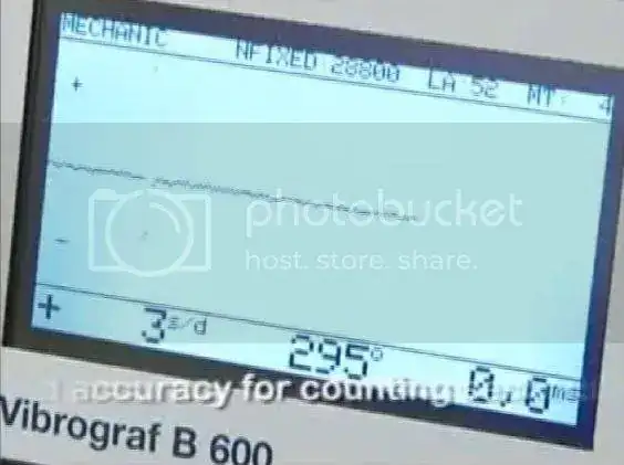

SOn relojes montados lo que hay en esa caja?, aunque puede ser que por la poca definición de la foto sean calibres lo mostrado. En cualquier caso esa sería una prueba de lo que ellos llaman "static accuracy" que efectivamente sea posible de realizar de forma masiva ¿se hace para todos los relojes? Podría ser ¿se ajustan previa o posteriormente todos? lo veo más difícl
Para continuar en la información que tú mismo has adjuntado se especifica la herramienta usada para testear la precisión en ángulo de 52, que es un cronocomparador de toda la vida que entiendo no susceptible de realizar pruebas masivas
Se testea con este aparato todos los calibres? No creo.
En cualquier caso, creo que siguen sin ajustarse individualmente lo que cae dentro de parámetros

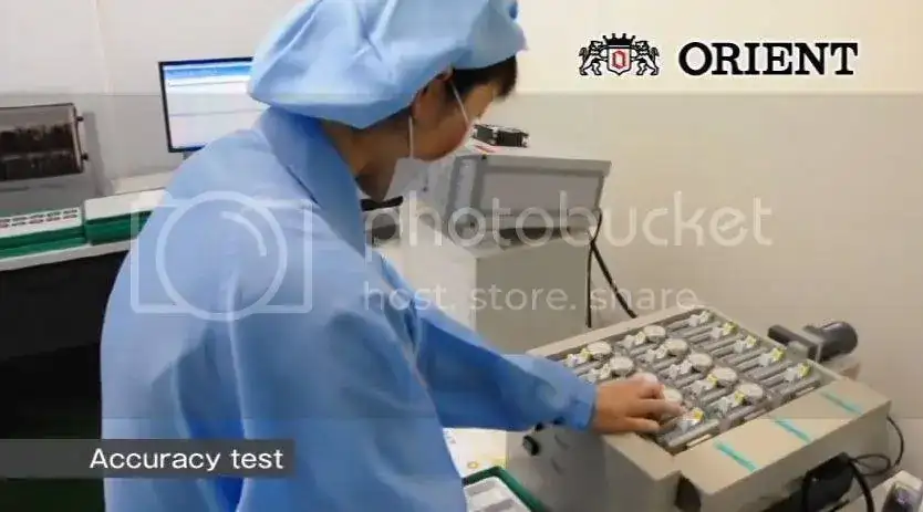

El hcho de que sea una MANOFACTURA RELOJERA (que fabrica sus propios calibres, que no los encarga a terceros, ni se limita a modificarlos o decorarlos, sino que son fruto del trabajo de maestros relojeros como el 649, con más de 40 años de hitoria y que fue el primr calibre que se monto en un diver de 200 mtrs), solo eso ya implicaría un respeto a la marca...

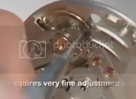

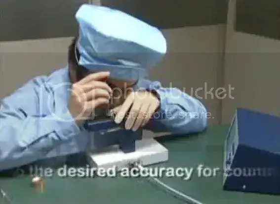

La foto que presenta el compañero Atolrling parece una captura de este video de la fábrica de relojes de Orient, ej Japón, donde aparece detallado todo le proceso de montaje, emsamblado manual del reloj (como todo reloj), asi como el calibrado y ajuste en varias posiciones, etc...
Lógicamente es un vídeo muy corto pero como sirve para hacerse una idea, de que cada reloj se enssambla a mano (lógicamente) y su calibre se ajusta y calibra, en más de una posición..
En el video tambien se dice y no creo que se pueda mentir ...., pues aún así..., seguiremos "con que abuela fuma"...:whist::

En lo que a mí respecta y tras ver el video, considero que sí ajusta y testea el ajuste de los movimientos así que estaba claramente equivocado.
No obstante sigo pensando, y que en absoluto se vea eso (escapa a mi comprensión el que pueda verse así) como que denigro o falto al respeto a la marca, que una desviación aceptable de -15 y 25 no puede calificarse de Sobresaliente. Está en la línea, notable si os parece, no más EMO;-)
Te honra la rectificación y la agradezco. No he visitado ninguna fábrica (de relojes) ni visto sus procesos, pero no tengo razones para dudar de sus especificaciones y lo que cuentan en sus materiales promocionales. Tampoco creo que una precisión como esa sea comparable a COSC, pero sabiendo lo que es la relojería mecánica me parece muy aceptable (quizá soy poco exigente), como la de la inmensa mayoría de los relojes no certificados.
Ojo, jamás dudé de sus especificaciones. Sólo tenía mis dudas en la forma de establecerlas individualmente para los relojes.
Sabes que para mí, las especificaciones de fabricante en el manual (que es lo que tiene validez contractual,no el bla bla bla publicitario) van a misa. Para lo bueno y para lo malo.

Yo nunca he dicho que esa desviación que la marca Orient da (-15+25 seg/dia), -yo al menos-, jamás la calificaría de sobresaliente, únicamente he hablado de que son calibres muy bien ajustados de fábrica;cuyos parámetros de media están en unos 10 segundos, de pérdida o ganancia..; por otro lado, supongo que Orient, establece también unos amplios márgenes para no "·pillarse las manos" en la cobertura de su garantía..., pedirle un ajuste COSC, sería absurdo y no creo que nadie se lo plantee.
