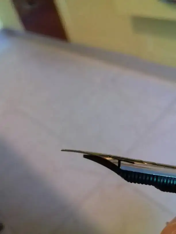

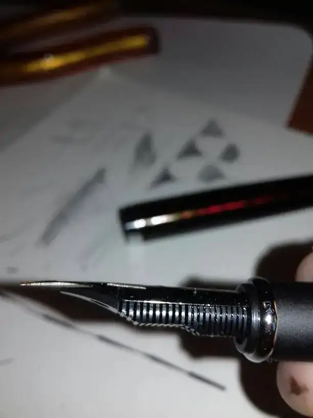

Plumilla zebra gracias en jinhao 750.
  • Iniciador del hilo Iniciador del hilo ikusmin
ikusmin
ikusmin

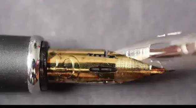

No se que hago mal. La teoría parece fácil aplanar un poco con el alicate luego igualar con la primera ranura, pero creo que no queda bien pegado la plumilla a el pkastico y no escribe bien. Lo cebo porque se seca, pero luego no pinta, le doy un golpe de mano y me tira un goteron. El portal lucas tiene el número 8, no se si será importante. Alguna sugerencia?
El corrector.[emoji35]
Ese plumín está muy para afuera, tienes que meterlo más pero es difícil porque ese plumín no es para esa pluma, hay por ahí un vídeo donde lo meten con unos alicates
A este italiano no le hace falta aplanar el plumín. Fijate bien en el minuto 1:27 del video a ver si metes el alimentador y el plumín en la sección en la posición que señala. Suerte.
Si te fijas​ hay una separación entre tú alimentador y el plumin, ahí es donde está el problema.
A mi también me dio mucha guerra eso hasta que al final, doblando un poco el alimentador, conseguí que esa separación desapareciera.
No obstante es muy recomendable pomperizarlo también porque sino es muy seca.
Y por último utiliza la tinta más fluida que tengas, si es un poco espesa también te dará la tabarra.
Si necesitas algo más o no he sabido explicarme bien no dudes en preguntar.
Saludos!!
La tinta es pelikan 4001, pero incluso la diluí al 50% con agua a ver sí era de eso y no, seguía igual. Voy a probar lo de meterlo más y a ver como lo hago para que quede pegado el alimentador a la plumilla, que creo que es el principal problema. También hice un ligero pomperizado, es decir, con un cutter le repasé las dos ranuras, digamos, siguiendo los canales nada más, aunque puede que no sea suficiente.
Yo lo que hice fue presionar con los dedos el alimentador por debajo para que coja una pequeña curvatura, al ser de plástico verás que no hay que hacer mucha fuerza. Al hacer eso verás que esa separación que tienes desaparece.
Respecto a pomperizarlo yo lo hice a lo bestia, le hice un canal grande.
Ya no tengo separación y le he pasado una cuchilla, pero sigue igual dibujo unos trazos y se para la purgo y van otros, pero finos, si los quiero hacer más anchos directamente no pinta.

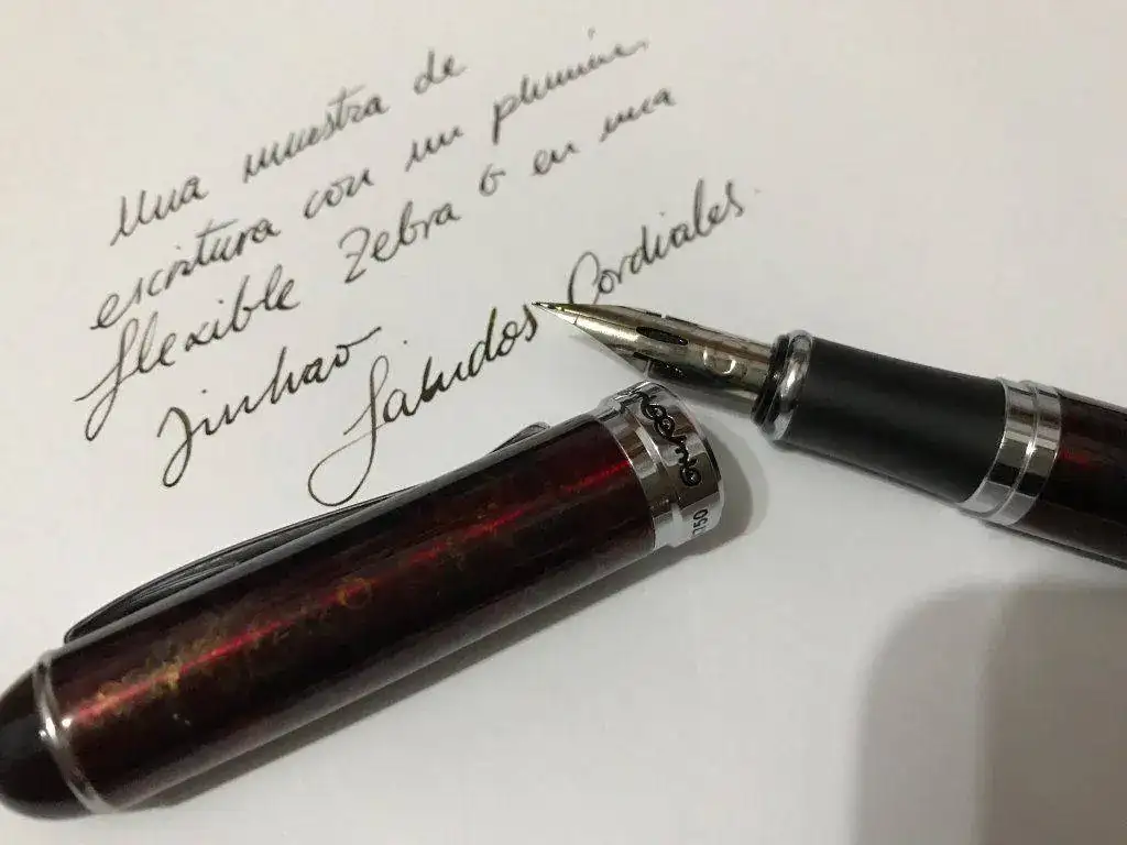

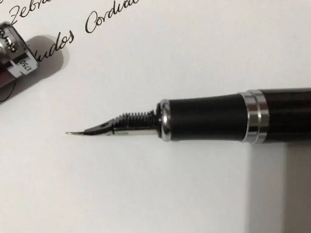

La mía, que daba los mismos problemas, va cada día mejor:
(Sin "pomperizar" - algo que tengo que cambiar porque es cierto que le falta flujo si escribes muy de continuo- y con Edelstein Smoky Quartz)
Vaya escritura más chula le has sacado a la tuya, sj medina.

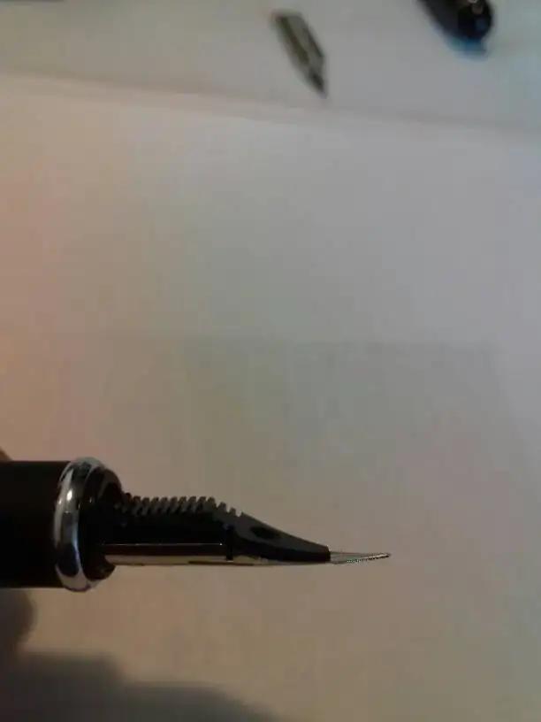

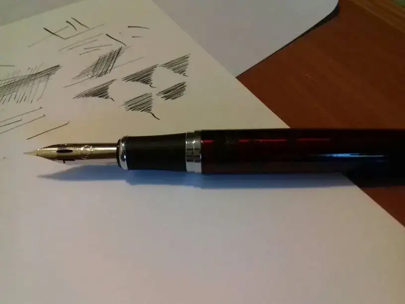

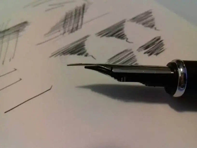

Os pongo dos humildes ejemplos.
La mía funciona así
Pero es realmente flexible? O se queda en algo semilleros?
Si te fijas en mi foto se ve la variación de trazo. Es bastante flexible y sobretodo como el punto de la plumilla es muy fino se aprecia bastante.
