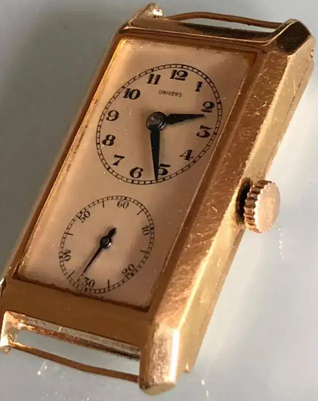

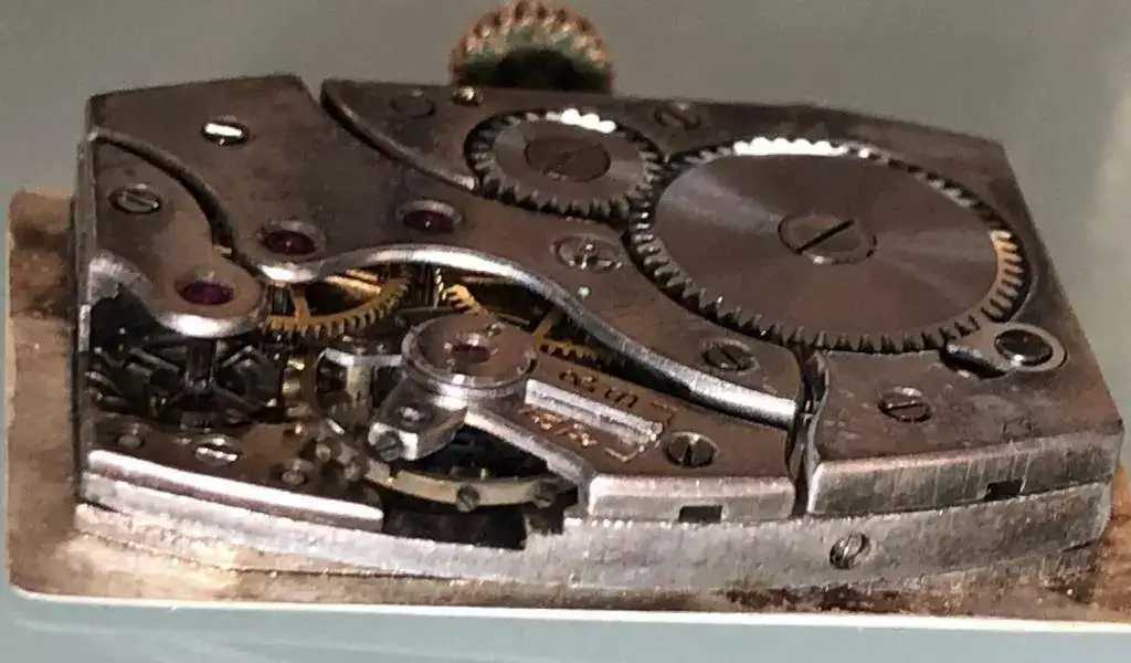

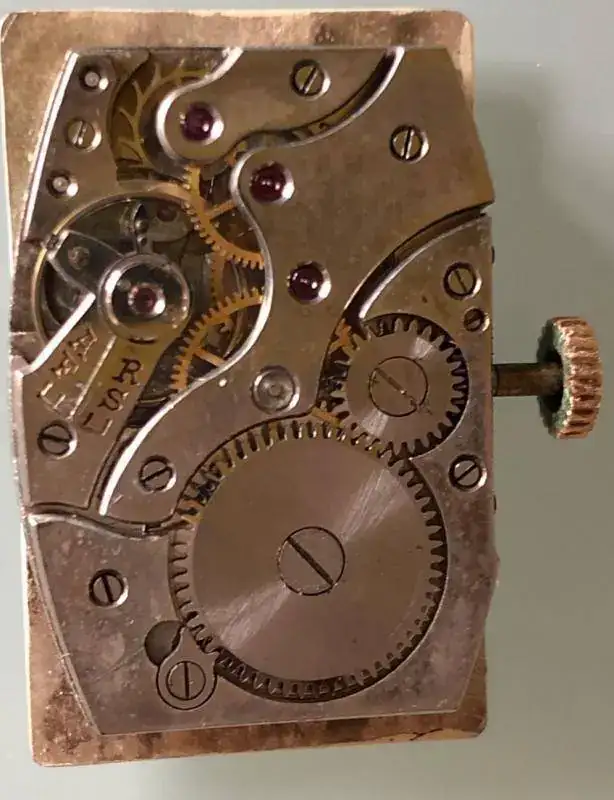

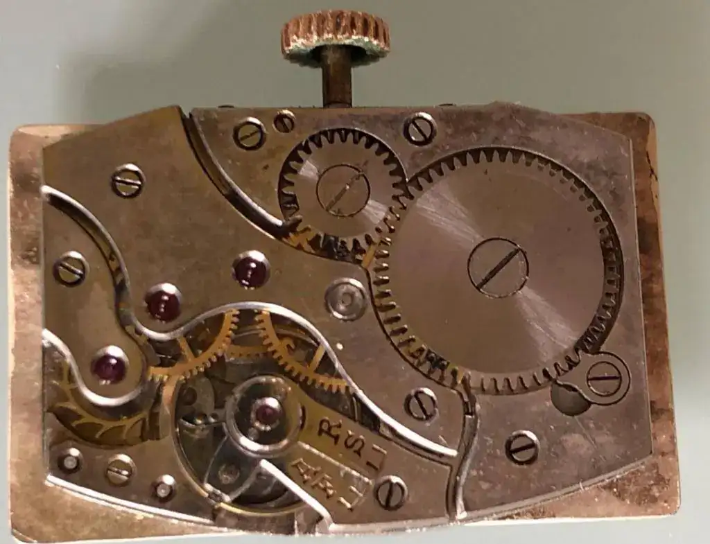

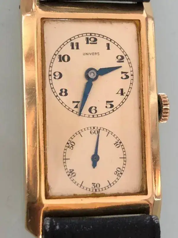

Hola. El sábado en una reunión habitual, uno de los tertulianos mostró un reloj años 30, caja oro, asas fijas, rectangular, marca UNIVERS, con una esfera desconocida para mi y que después he sabido era conocida como dual y/o Doctor. En el lugar comprobé mediante MIKROLISK, que la marca fue registrada por
UniversUhren, Chronographen, Wecker, Stopuhren, Pendulen; Genf, Schweiz; registriert am 24.4.1944
[TD="width: 220"][/TD]
[TD="width: 190"] Manufacture des Montres Universal / Perret & Berthoud SA [/TD]
Comprenderán que al ver quien había registrado la marca, aumentase mi interés por identificar el calibre al que supuse manufactura propia.
Dos fotos mal hechas dentro del local me entretuvieron un buen rato ya en casa con el portatil. Toda la búsqueda iba encaminada a Gruen-Guild, Alpina, Aegler sin encontrar el calibre exacto, si parecidos.
Esta mañana en Els Encants, me he encontrado con el amigo propietario y he visto que tenia interés por el tema y le he pedido un reportaje fotográfico decente y ha cumplido, razón que me ha animado a seguir buscando continuando la linea ya dicha, añadiendo FHF y después de dar mil vueltas por la red y ocupar mas de 2 horas, un golpe de suerte me ha llevado a Peseux. BINGO.
Vaya rollo que me habéis aguantado antes de las fotos.

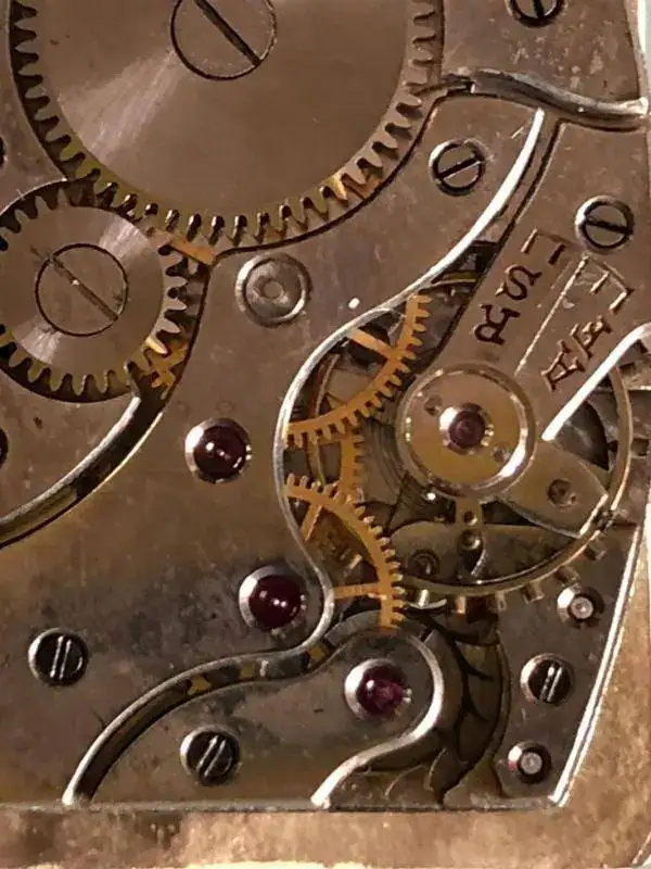

el calibre

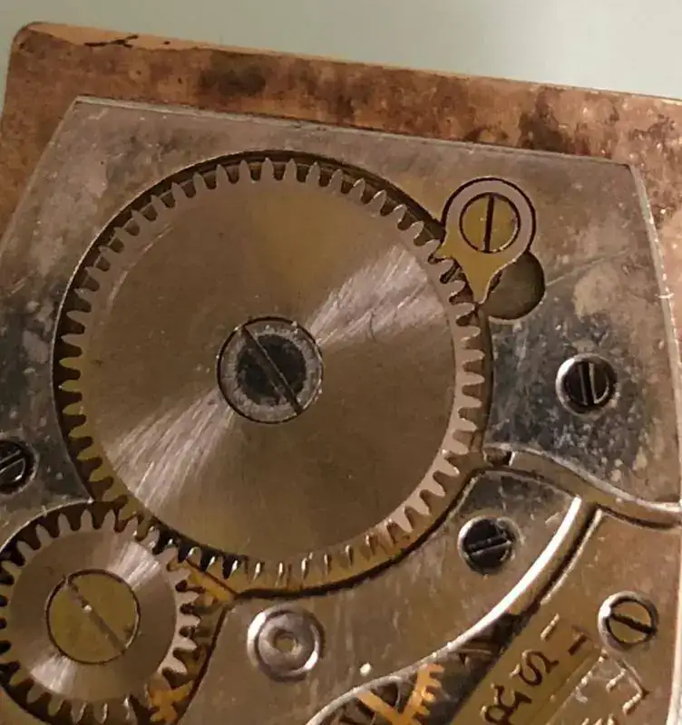

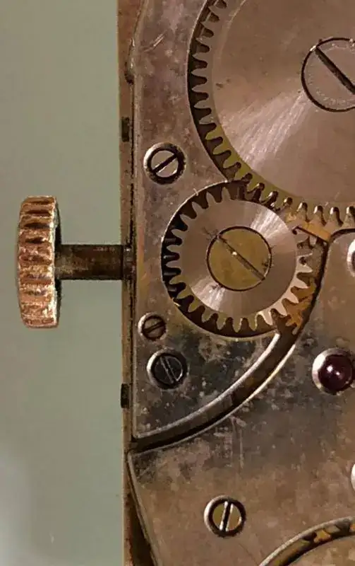

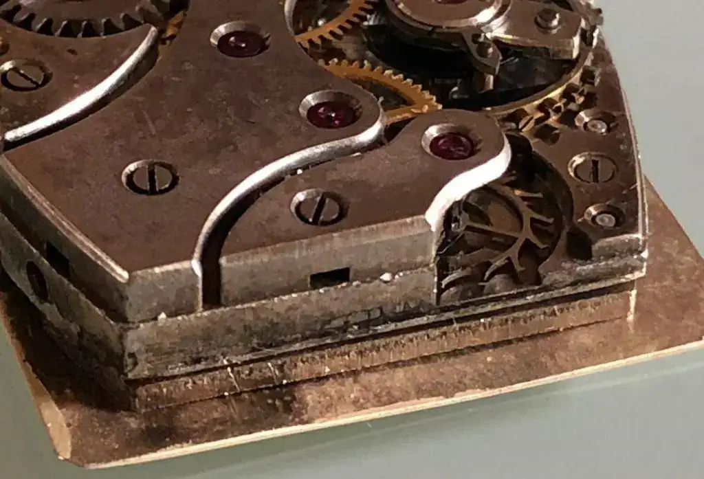

vosotros juzgareis.

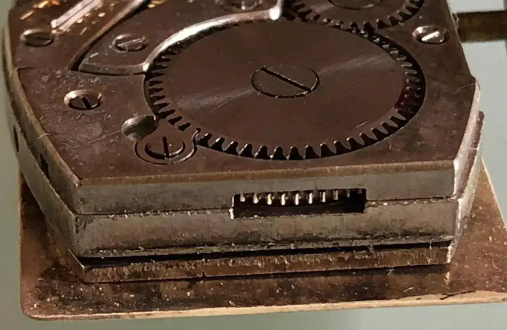

otras imagenes
vamos amigos, opiniones que agradecerá mi amigo y gracias por haber llegado hasta aquí.

Estas esfera duales tenían un segundero algo mayor de lo habitual para que los galenos no se dejaran los "oculi" al contar pulsaciones.
gracias Paco. Si hubieras ejercido en 1930+- igual hubieses tenido uno.
Aprovecho para añadir medidas que me he dejado en el tintero. Se midieron con un pie de rey y mas o menos 18'60 x 26'50mm lo que viene a ser 8'2 x 11'75''' aunque la medida que aparece tal vez redondeada o unificada es 8.75 x 12'''

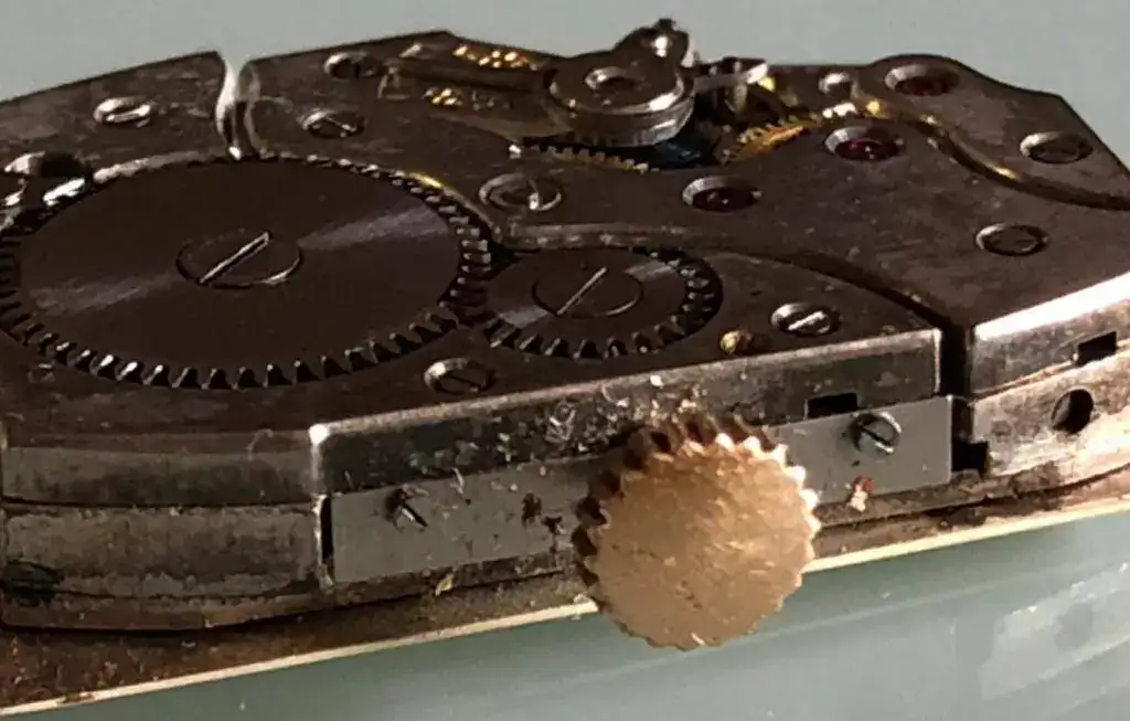

Me llama la atención esa plaquita atornillada en la zona de la tija....

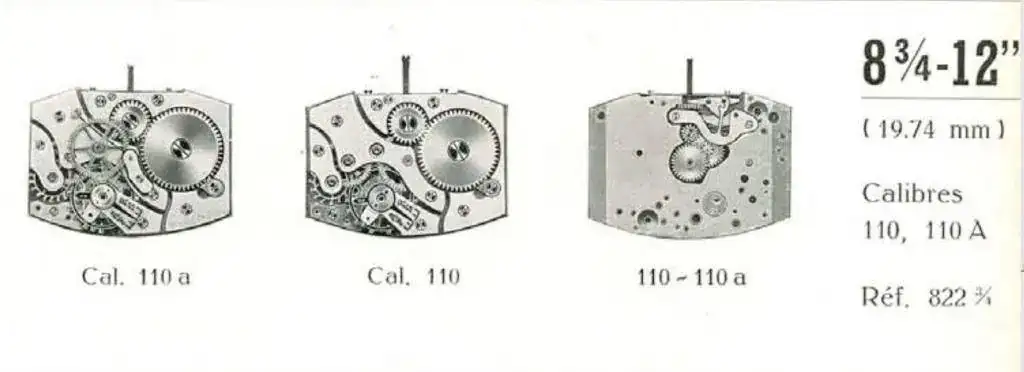

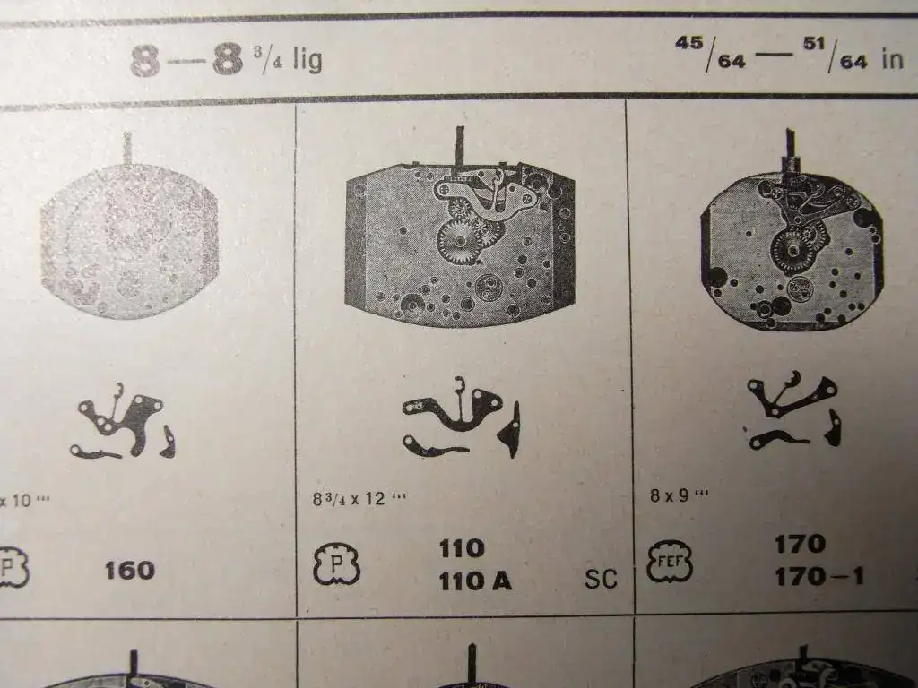

Del catálogo de 1936
Bonitos a rabiar esos calibres torneau.... y son superagradecidos de una limpieza y fáciles de tocar....

Es un tipo de reloj (otro más) al que le tengo ganas. Efectivamente el movimiento coincide con Peseux 110 mostrado en Ranfft, salvo por una cosa que no me termina de cuadrar: la imagen de Ranfft del lado de la esfera muestra el cañón de minutos con su rueda horaria en el centro, coincidiendo con la tija, como es lo habitual, mientras que en el reloj, el centro de las agujas está desplazado varios milímetros hacía las doce con respecto a la tija, eso hace pensar que fuera una versión del calibre con algún tipo de modificación, como un tren de ruedas que permitiera desplazar las agujas hacia arriba.
gods, gracias por tu aportación. A ver si alguien encuentra una explicación.
Buenas tardes.
Aporto otra foto de otro catalogo.
En esta foto solo se ve la parte de la esfera.
En las fotos de Vicente se muestran los puentes y para mi son clavados.
Como bien comenta Godsmonkey las agujas no coinciden con la tija y esa es la duda.
Creo es una maquina Peseux 110 modificada.
La placa con los tornillos en la tija es para evitar el desgaste de la platina y evitar que la tija se salga.
Sigo investigando, un saludo
gracias P.G. como corresponde a años de experiencia relojera, muy buena aportación.

No creo Miquel, la disposicion del rodaje varia, y el muelle del tiret tambien es diferente y como dice Don Luis ahi esta el truco.
::Dbt:: pues curioso es un rato...
