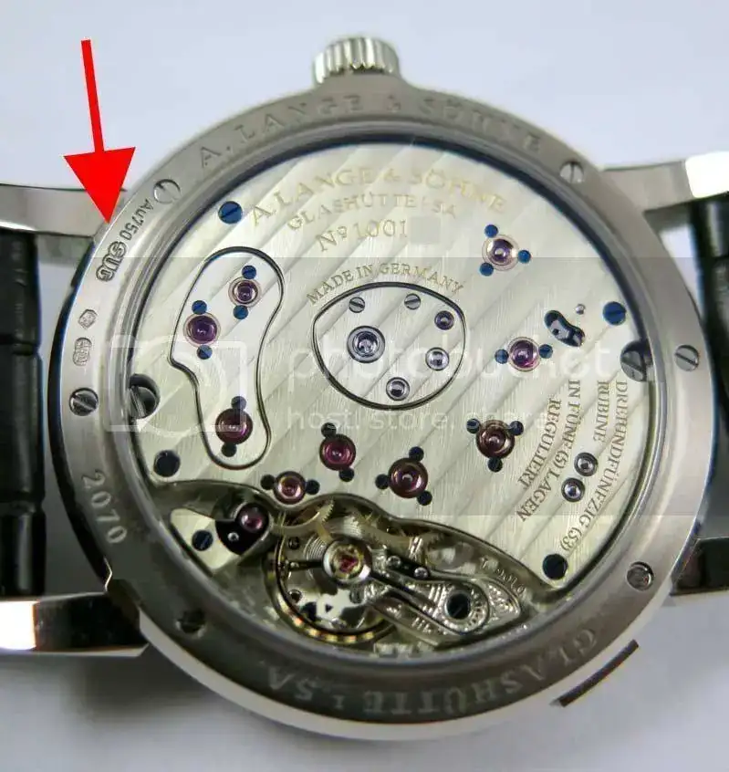

Dado que los cajistas no suelen firmar los relojes:
...lo que nos queda si tenemos interés con conocer el cajista de un reloj o marca es tirar de google y cruzar los dedos para encontrar esa información.
Por si os interesa. Os pongo diferentes firmas de cajistas q podemos encontrar en nuestros omega
BIELNA
CENTRALE BOITES S.A.
CENTRALE BOITES S.A BIENNE
GEORGES RUEDIN S.A.
GRABER S.A
HUGUENIN FRERES-LE LOCLE
JEAN VALLON
LOUIS LANG
PIQUEREZ
STAR WATCH (PROBABLE)
WENGER
*Visto en WUS
