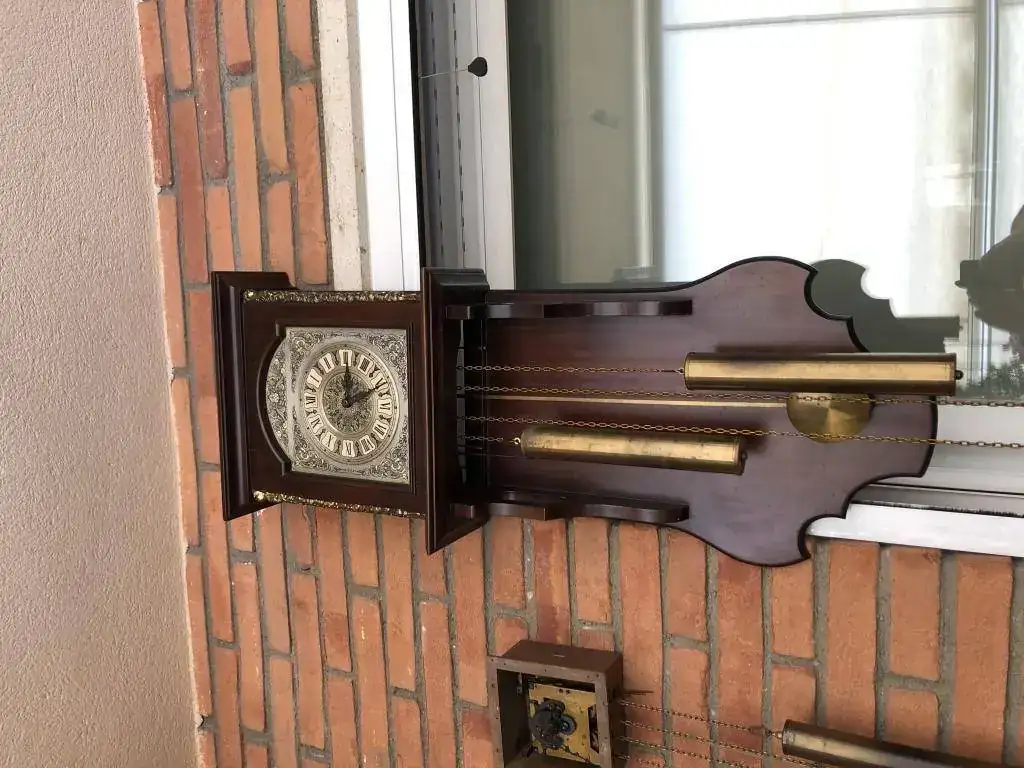

Buenos días, me llamo Javier y de hace unos meses PRE-jubilado y siempre me habían llamado mucho la atención los relojes antiguos, tenía dos de padres y suegros
Ahora me he ido aficionando y he comprado varios relojes más o menos antiguos y los limpio, engraso y repaso y ya tengo dos en funcionamiento
Pero con uno que compre, que tenía el ancora rota, compre una nueva igual y la instalé. Pero después de limpio, engrasado y repasado, el péndulo me dura segundos o minutos, pero al final actúa como si recibiera un pequeño golpe y se para. Y por mucho que lo he revisado, no encuentro la forma de arreglarlo. Me puede ayudar alguien?
muchas gracias, voy a intentar subir una foto
    69,8 KB · Visitas: 138
debes probar de bajar o subir un poco el ancora por mas que la hayas colocado en la misma posicion, siempre hay una pqueña diferencia, sobre todo si en nueva
mira la nivelacion, escucha el tictac a de ser aconpasado y bonito no cojo, cuando el tictac sea bueno te funcionará
Muchas gracias, lo seguiré intentando
Todo se basa en una buena impulsión del escape al áncora (regulación)... Puedes verificar que andas por buen camino cuando regules la profundidad de las paletas del áncora sobre el escape y manualmente desde una impulsión baja operando el péndulo, podrás observar como te va ganando amplitud y mantiene su marcha uniformemente... Debes afinar tu oido para evitar "cojeras" que entorpezcan y puedan pararte el reloj.
Como dicen los compañeros hay que revisar la nivelación de la maquina y no de la caja.
