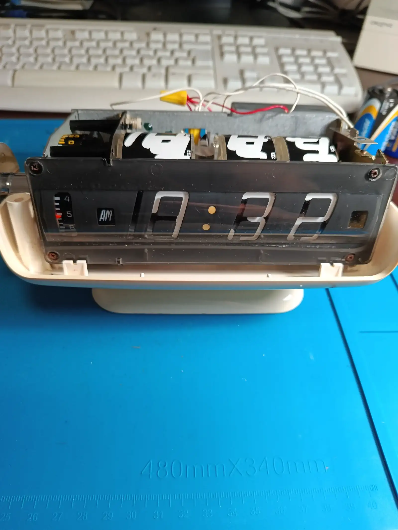

Muy buenas relojeros,
Estoy intentando funcionar este maravilloso reloj pero al cabo de un rato se me para. He limpiado y engrasado el mecanismo pero sigue parándose. Tenéis idea dónde puede venir el problema?

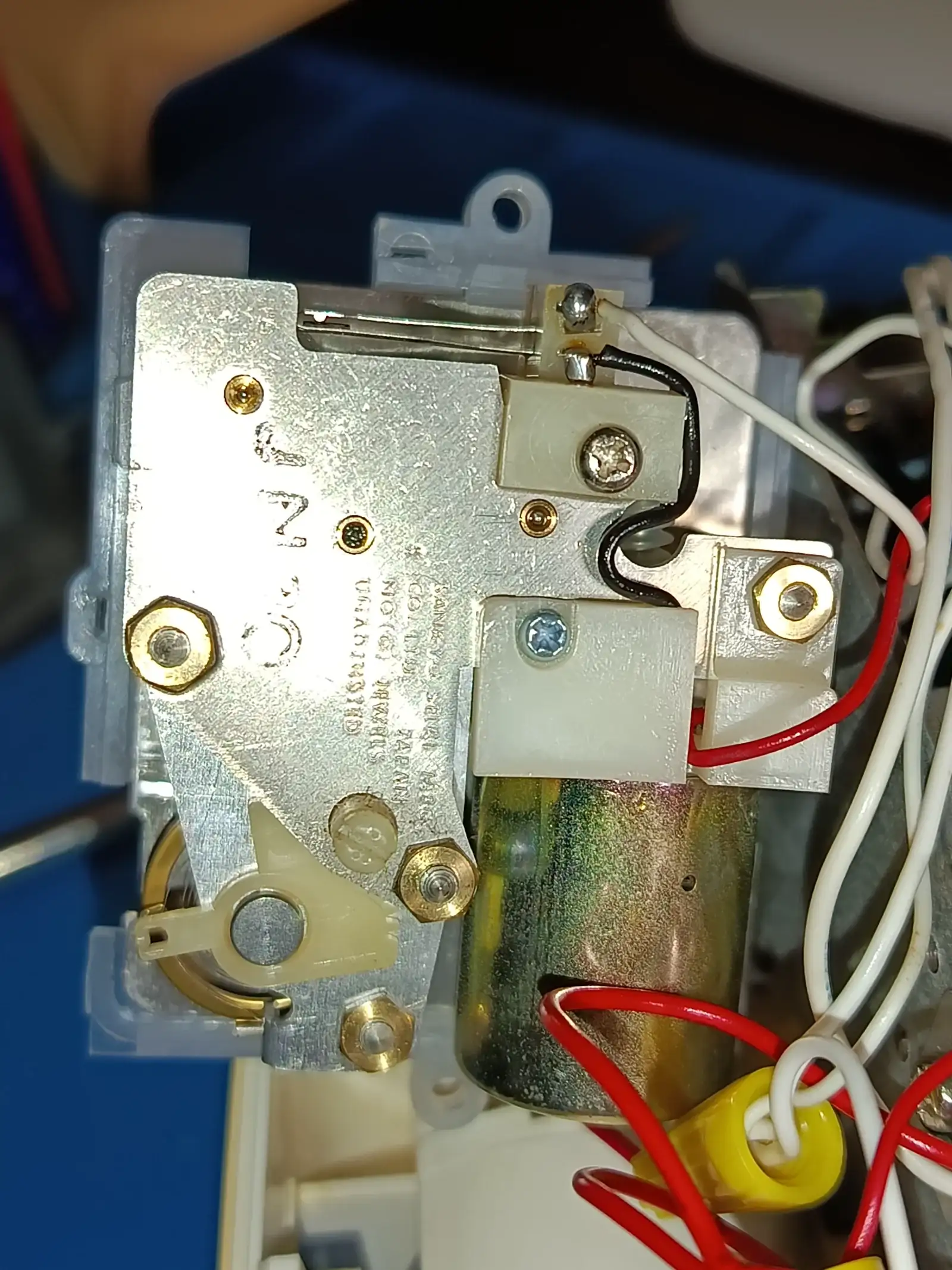

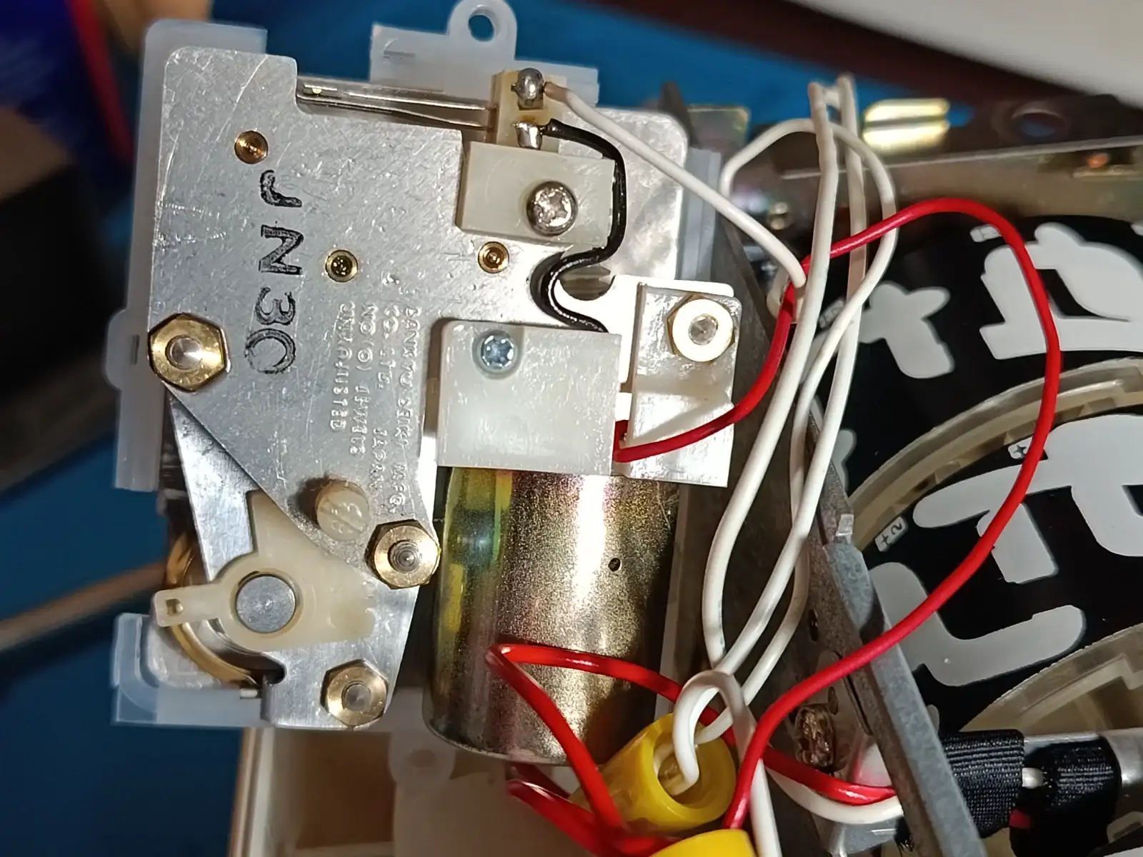

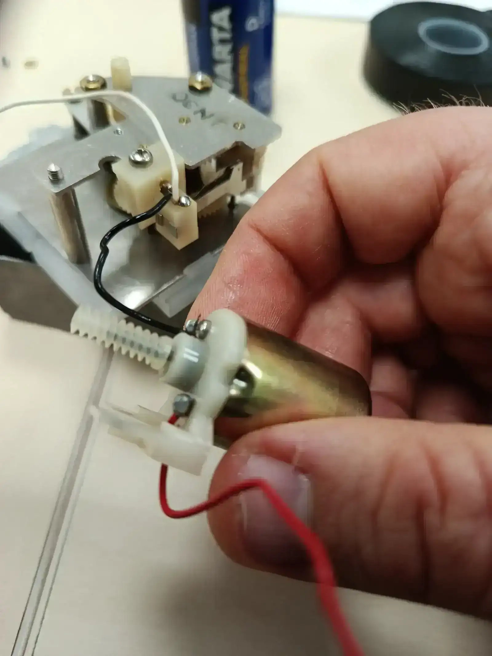

Creo que no es del motor, tiene pinta que sean de los contactos qué actuan al girar o el muelle que no trabaja bien. Dejo más fotos del motor.

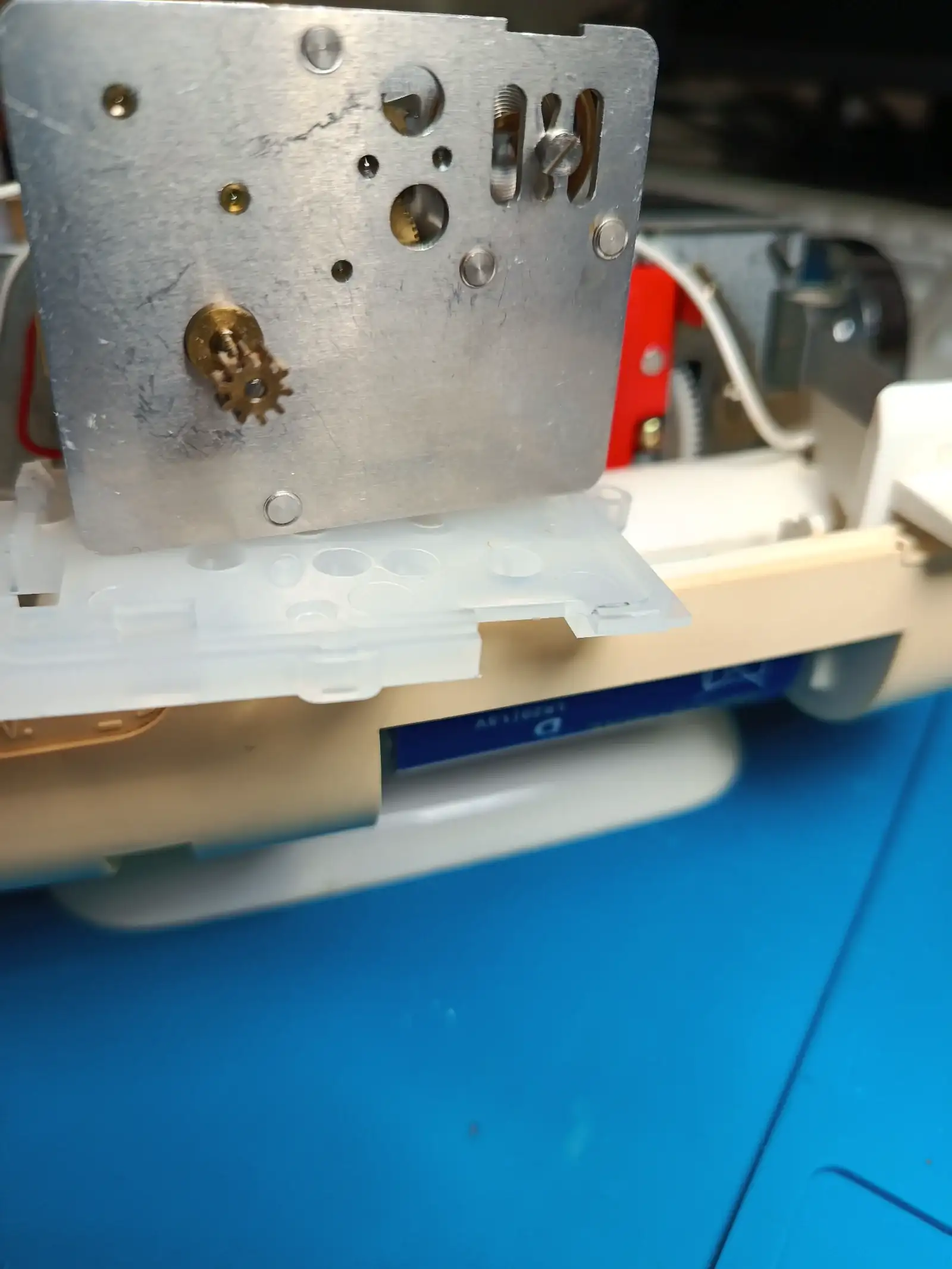

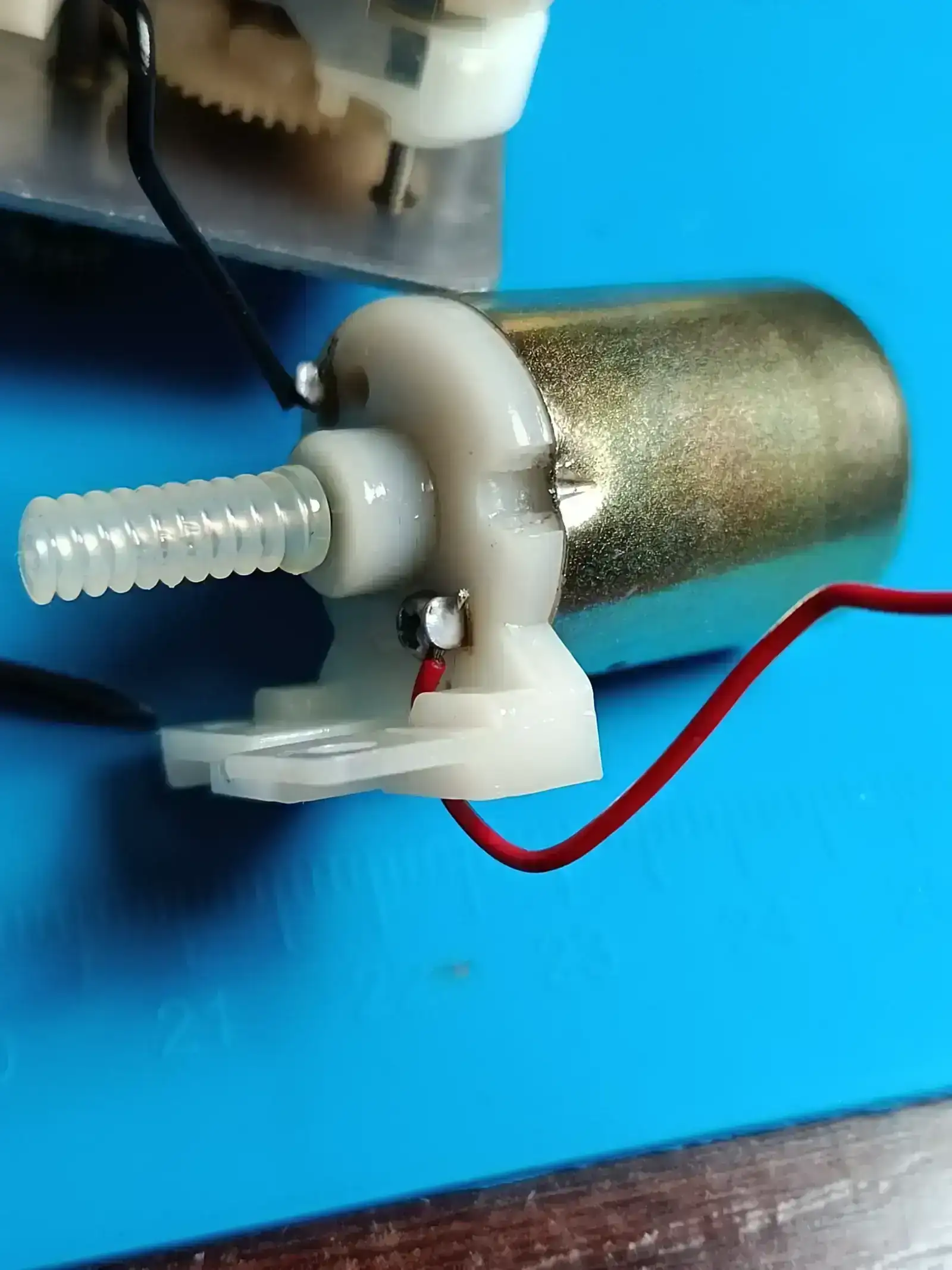

He aquí el problema, parece que de vez en cuando el motor no se mueve ya que el tornillo sin fin se queda atrapado, con el dedo le acompañas y vuelve a funcionar. Ahora lleva un buen rato sin pararse pero lo hará en cualquier momento. Tenéis idea de qué podría ser el culpable? Estoy cada vez más cerca.
Estos motores pueden fallar. A veces basta con engrasar el eje por ambos lados con WD-40. Si es necesario desmontarlos, limpiar el rotor y las escobillas con alcohol isopropílico, luego montarlos y engrasarlos nuevamente.

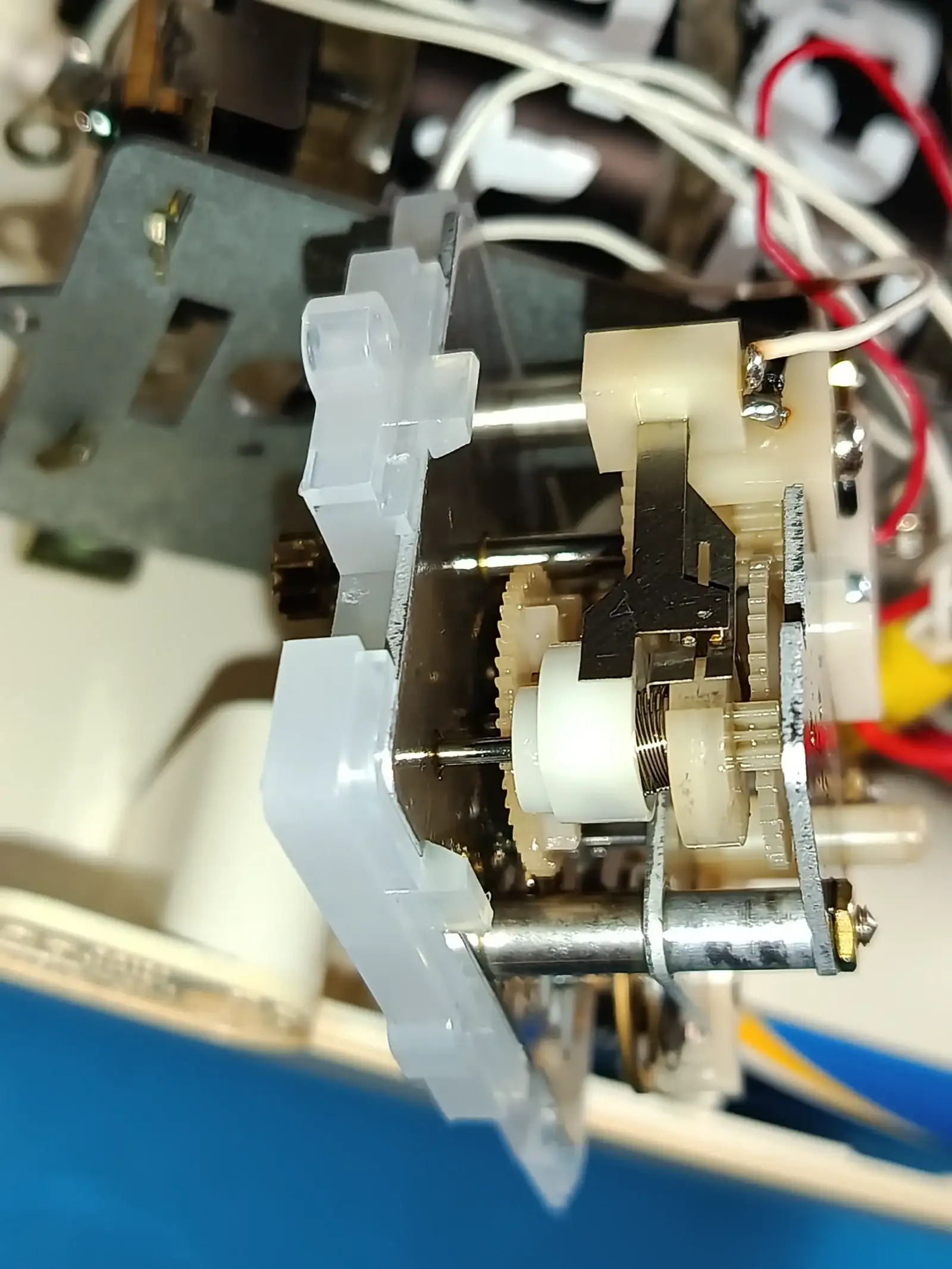

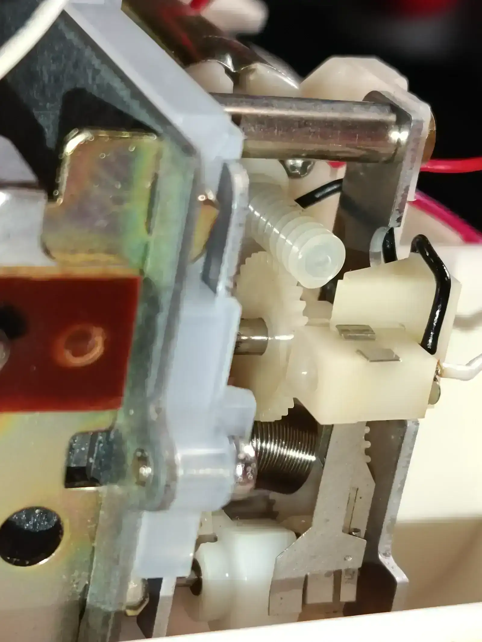

Si os fijáis en la imagen hay una pequeña irregularidad en el espiral que creo que es la responsable de los parones de la máquina, cómo lo soluciono? Lo lijo un poco? Es que és plástico y no lo quiero hechar a perder. Lubricar con grasa el tornillo de gusano, es recomendable, me va a solucionar el problema?
Además, lleva unas cuantas horas sin pararse, gracias
Con el tiempo, el teflón se frota y pierde su mejor capacidad, el coeficiente de fricción bajo, casi inexistente. No soy partidario de engrasar el teflón. Pero cuando están así, una fina capa de grasa de silicona hace que funcionen mejor. No lijes, el problema se hará más grande.

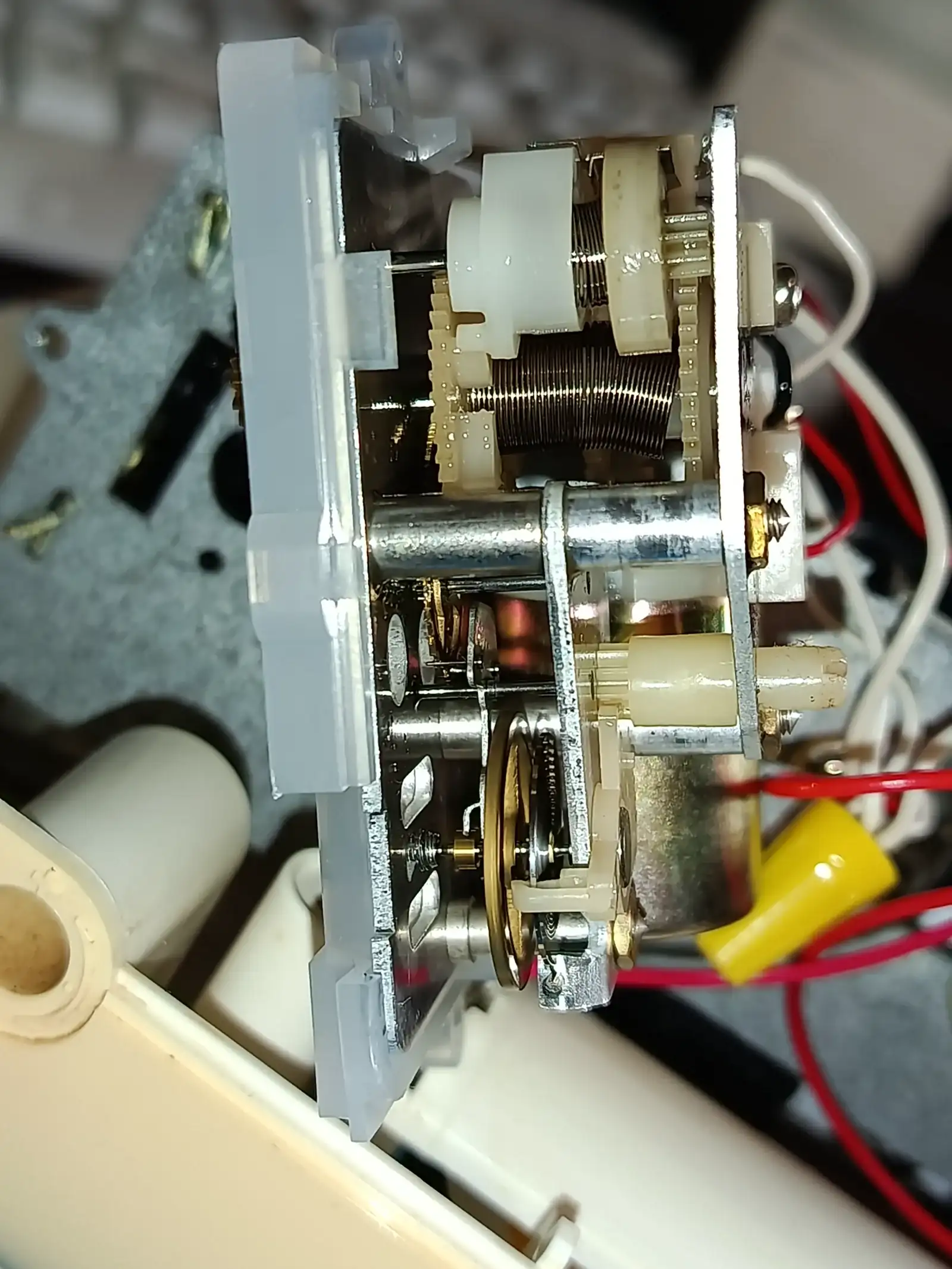

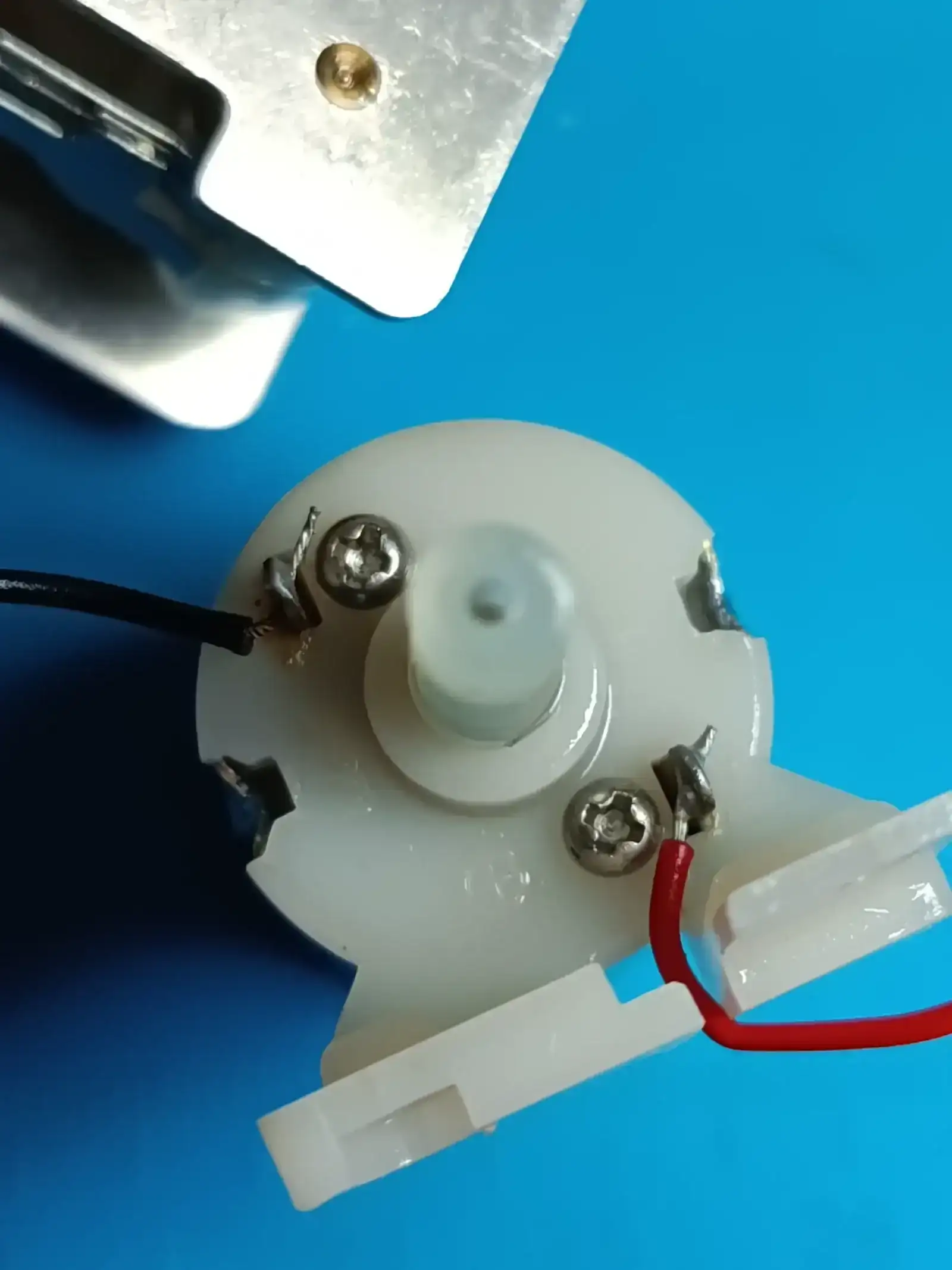

Os llevo malas noticias, he desmontado la máquina para engrasado final y al montar no funcionaba, el motor vuelve a encasquillarse. Ya no sé si es del motor o del tornillo sinfin o del engranaje que le acompaña. Tengo miedo de desmontar el motor para limpiar las partes móviles y que luego no funcione o funcione peor.
Efectivamente! Es el motor, lo intentaré desmontar por dentro y lo limpiaré. Al encender, se bloquea y le tienes que acompañar el rotor. Va a presión, no sé exactamente cómo desmontarlo pero no me queda más remedio que hacerlo. Espero que sólo sea grasa reseca porque ya no creo que tenga solución.
Cómo saco la tapa del motor, sin dañar nada?
