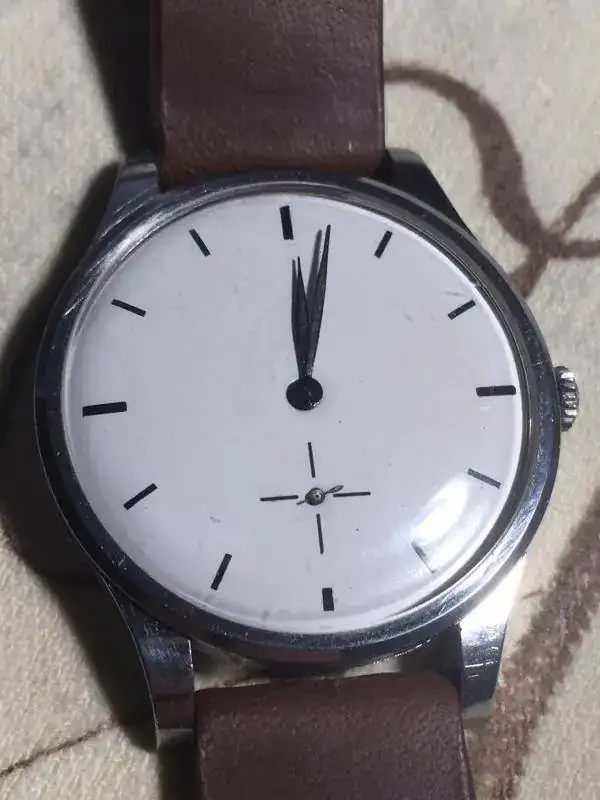

De la casa
He tardado menos de dos horas en esta prueba, no hay fotos de los pasos, primero se lija bien toda la esfera y se queda en metal , luego se aplica un spray de pintura blanca , luego una vez seco al tacto le he aplicado betún marrón de los zapatos que no ha agarrado casi nada ( el spray era blanco puro mate ), después polvos de talco y sacado brillo.
He aplicado los indices a ojo ( es una prueba que repetiré ) pegando las ELES minúsculas de una plantilla de LETRASETS ( letras de esas de calcar ) y otros símbolos que venian en la plantilla.
Se puede mejorar mucho.. si se hace despacio y con regla ( al milímetro) pero el resultado es aceptable. La esfera da el pego de esmaltada .
Despues de esto ;qué no se le puede exigir a un reloj de un diseño parecido que rondé los 4000 euros? yo ya ni sé.
Se partió la segundera con el trasiego, me tocará buscar una .. o soldarla :D
    23,1 KB · Visitas: 321
Lo malo de la foto es que no se puede apreciar bien cómo ha quedado la textura de la esfera a través del cristal. Siempre es mejorable por supuesto pero tiene buena pinta. Solo un detalle, los indices menores han quedado mejor que los grandes ¿Es por las eles que comentas?
Lo que mejor ha quedado es la pintura blanca, ya te digo que después de pulir y dar brillo da la impresión de esmaltada, al aplicar algo de cera ( la del betún marrón ) brilla como si fuera tal.
Lo de los indices efectivamente ( es una prueba) los "menores " son las eles minúsculas y los de las 12, 3, 6 y 9 son UNOS sin el rabillo de arriba de una plantilla de números de Letraset también.
Es una prueba , ni siquiera los indices los puse al milímetro, sino que mas bien lo hice a ojo
Pues está muy bien entonces. Lo tendré en cuenta para mis futuras modificaciones :)

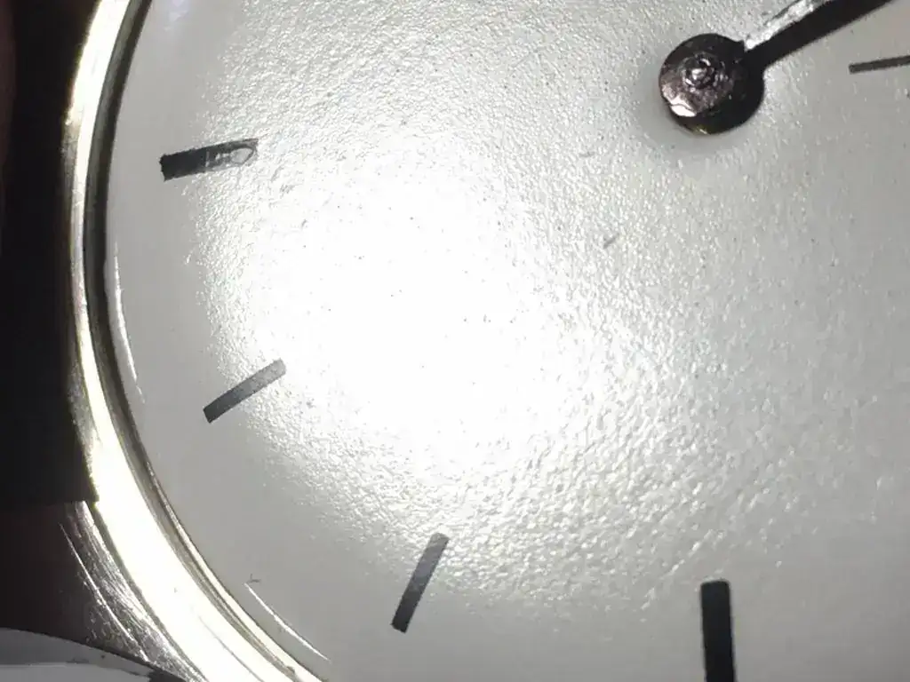

Aprovecho para enviar una foto del acabado de la esfera sin el cristal, donde se puede apreciar la textura

Hola. Me interesa este hilo para una esfera que tengo desnuda. La pintura, ¿Es de alguna calidad especial, o valen los sprays de los chinos?
Muy bien te ha quedado figura, te invito a que te pases por mi hilo de esferas esmaltadas.
Es un bote de spray de la marca EDING, no me suena nada a chino, que me imagino que valdran igual o mejor ( a no ser que los chinos no sepan hacer pintura ):D
