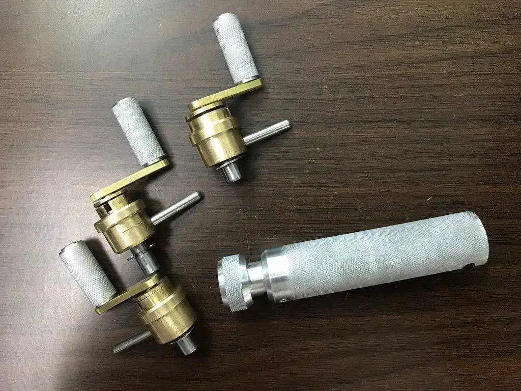

Con esta otra herramienta cargamos los muelles reales de los tambores de cuerda, cansado de dañar muelles principalemente de relojes automáticos que algunos cuesta lo suyo (en tiempo y daños) introducirlos a mano y como la agencia tributaria no me permite hacer inversiones importantes me he visto en la obligación de fabricarme un juego con tres medidas más usuales para no tener problemas con los muelles. Es muy similar a una Bergeon...

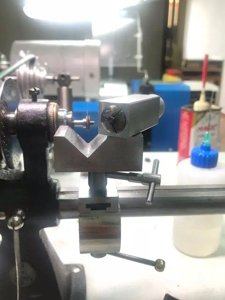

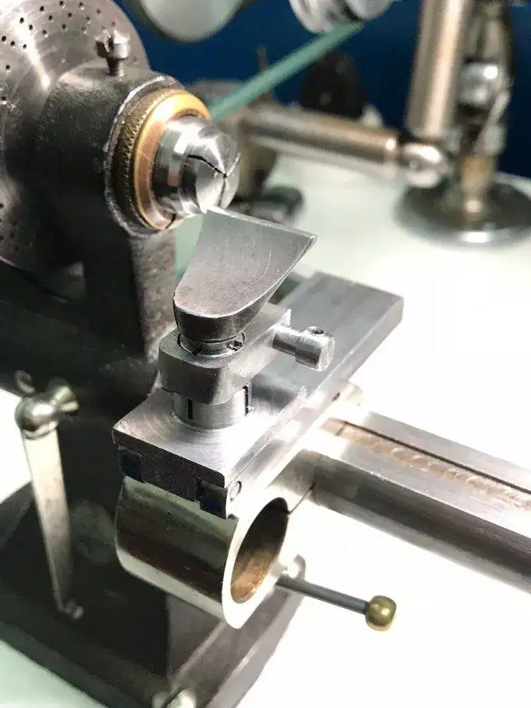

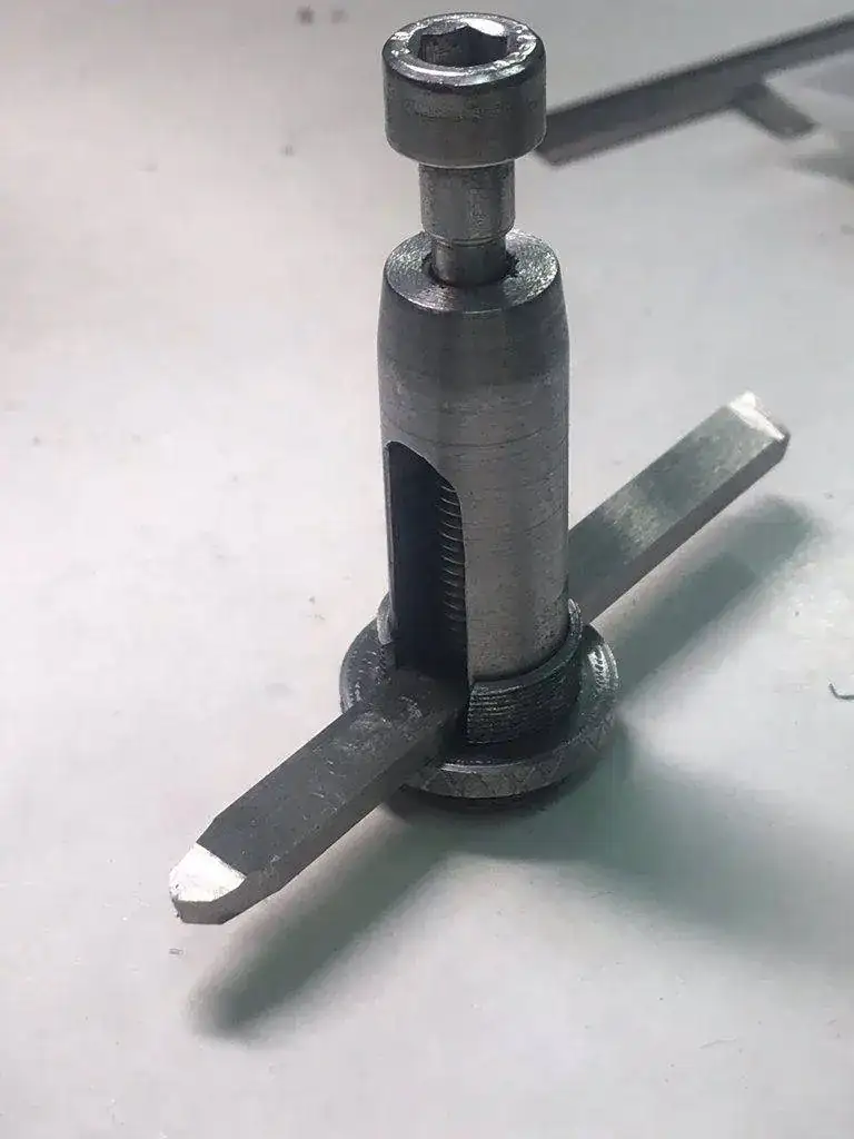

Este otro invento con forma de torreta y a falta de terminar su tornillo de apriete manual (con forma de T) es un accesorio del carro de torno para ajustar de manera fácil y rápida la altura de la cuchilla para no estar buscando ‘galgas’ y quitando-poniendo hasta alcanzar la altura.

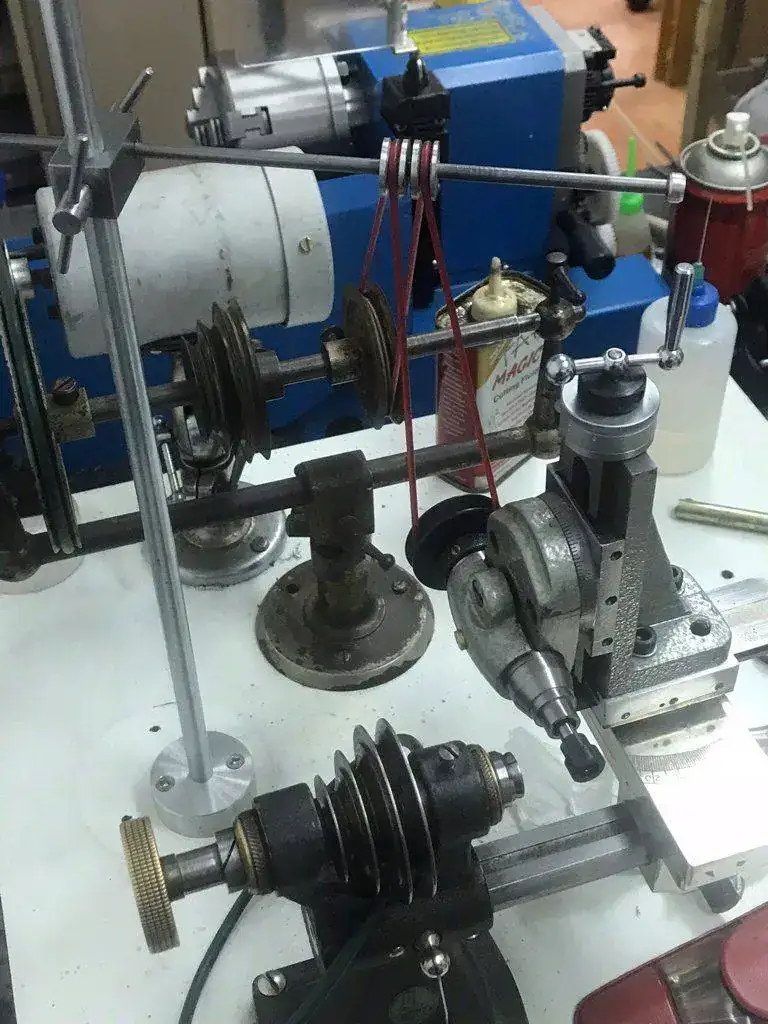

Entre el torno de relojero y las poleas reductoras podemos ver a mano izquierda un convertidor o adaptador hecho totalmente en el taller (incluidas las poleas sobre las que pasa la correa) con este accesorio podemos ajustar la tensión de la correa de la fresadora y accionarla logicamente. Está la he mejorado poniéndole rodamientos en V para reducir la fricción y mejorar la transmisión.
Este otro accesorio para el torno es el reposa buril abatible, ahorra tiempo en las mediciones ya que con tirar del asiento se voltea hacia atrás, se toma la medida y se vuelve a colocar quedando en la misma posición sin necesidad de estar ajustando de nuevo.

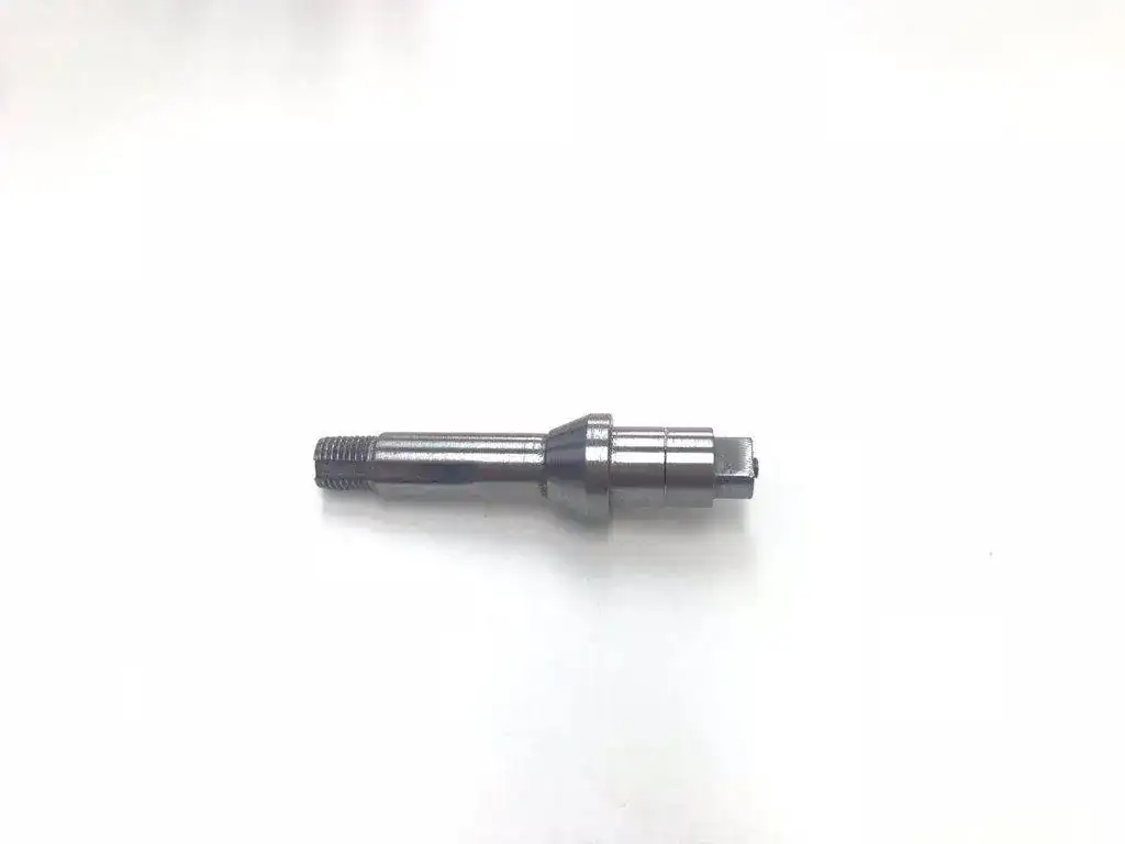

Esta es una pinza porta fresa de ruedas de dientes ya que la que me traída la fresadora no porta todas ya que algunas fresas tienen un diámetro interior menor. Podéis ver el proceso de fabricación en el siguiente enlace https://www.youtube.com/watch?v=sP4C7OcbWXo&feature=youtu.be

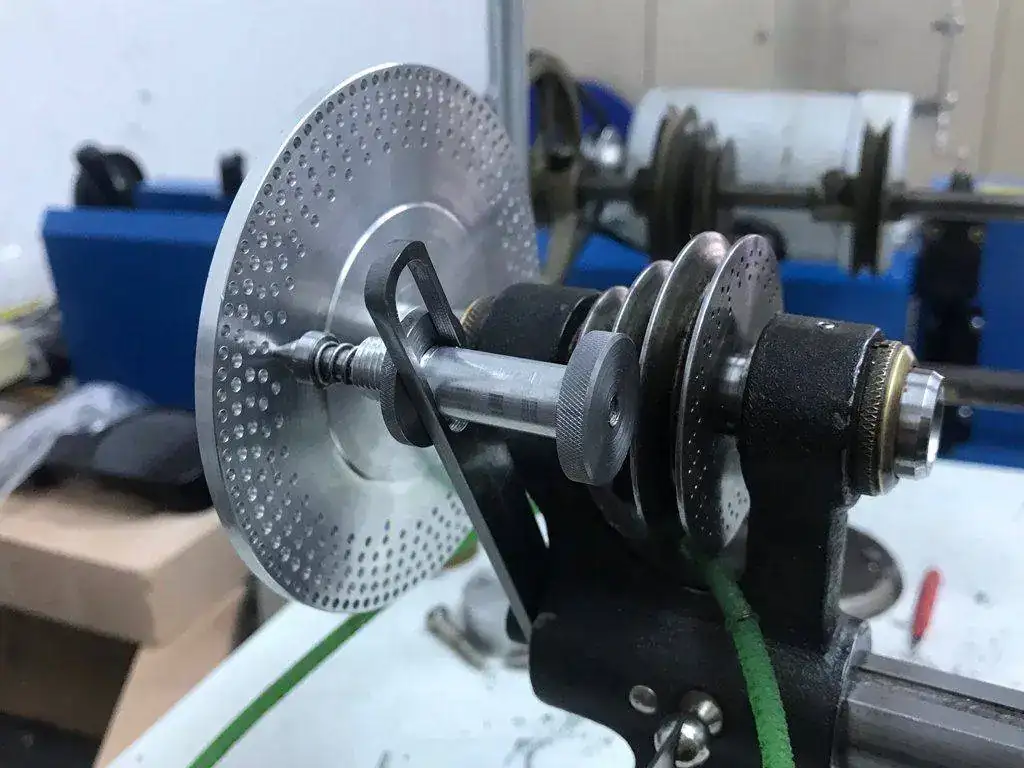

Por último aquí podemos ver un plato divisor con su bloqueo con desbloqueo fácil, con esta herramienta conseguimos las divisiones para fabricar piñones y ruedas con la fresadora que se ve en imágenes más arriba.
