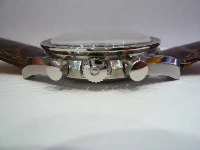

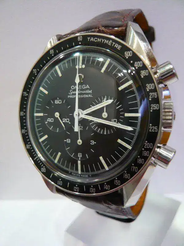

Se me ha cruzado este speedmaster pre-moon 321 del 67 en increíbles condiciones. Pero la verdad no tengo un “ojo clínico” para los vintage como muchos, de ustedes, así que mírenlo y me dicen que opinan.

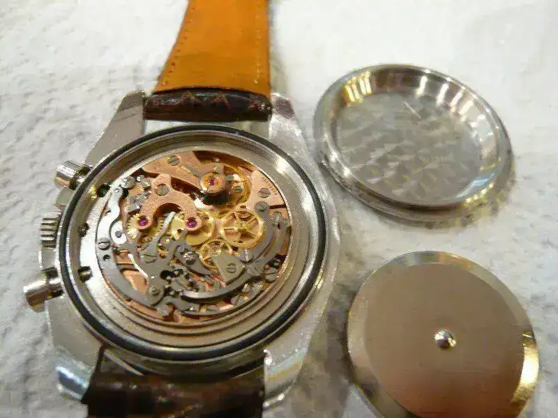

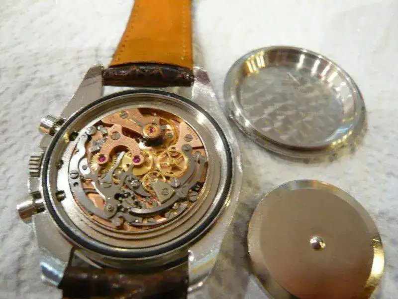

Si le pasase algo al calibre se consiguen repuestos?

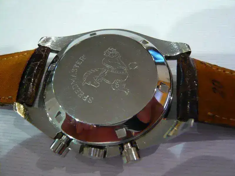

Compañero, bonita pieza, solo me genera alguna duda el insert del bisel que podria ser mas reciente. Has comprobado el numero de serie y la referencia de la tapa? Para mi el 321 es la esencia del speedmaster, si el precio es correcto adelante, no creo que tengas problemas de cara a un futuro con respecto al mantenimiento del calibre.

Los repuestos sin problemas.

De acuerdo Groovemaster. Nada raro salvo que el bisel parece más reciente. Según la "Biblia de Isnardi", todo esta OK para un 105.012 del 67 (aplique Omega, el tipo de "s" y "r", etc.). Lo único reciente es el bisel, de mediados de los 90; pero no debería ser complicado encontrar uno de época. Todo depende del precio. Los Speed vintage han subido estos últimos años. Cuanto te pide el vendedor, si no es indiscreción?
Aparentemente esta en muy buen estado, me imagino que en revisión reciente hayan cambiado, como dice el compañero, el insert con la escala taquimetrica, y yo me aventuraría a añadir los pulsadores del crono y la corona.

ese precio me parece un poco excesivo, pero el reloj está muy bien, salvo el bisel, que no parece de la época. en fin, si te apasiona y te lo puedes permitir, adelante
el vendedor asegura que es de epoca, dice que tuvo poco uso.

Hola, yo no soy experto en el tema, pero compre uno hace unos dias... Veo que el "insert" del suyo y me parece mas reciente, le dejo una foto del mio. Si se fija, el original trae los numeros un poco mas grandes, y se ven como "apretados" contra el borde. La aguja sel cronografo del segundero (la grande) la veo diferente del lado de abajo. Pero en si se ve en muy buenas condiciones.

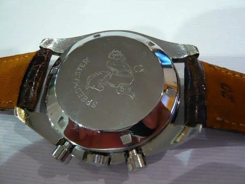

Le dejo una foto de la tapa abierta, como dijo el compañero debe venir la inscripcion, Y otra foto de la maquina, el mio tiene el extensible que no es el original, es unos años mas nuevo. Ojala le sirva. :ok::

Esa caja no es la original del reloj, en esa época no llevaban protector de corona, asi mismo la esfera tampoco parece original pues no ponía professional. Te dejo aquí una foto del mio para que veas las diferencias....

Compañero no asustes al personal :D, el reloj de la consulta es un 145.012 y esa caja es completamente original y correcta para un ejemplar del año 67 (es la utlima referencia que se ha fabricado con el calibre 321 para dar paso a la 145.022 con calibre 861).
Speedy con calibre 321 ha habido multiples referencias y la ultima de caja con patas rectas "stright lugs" como el que tu presentas se dejo de fabricar precisamente a mediados de lo 60 y es la referencia 105.003.

estas seguro que es del 68? mira atras de la tapa, los ultimos dos digitos son el año del reloj. Saludos
