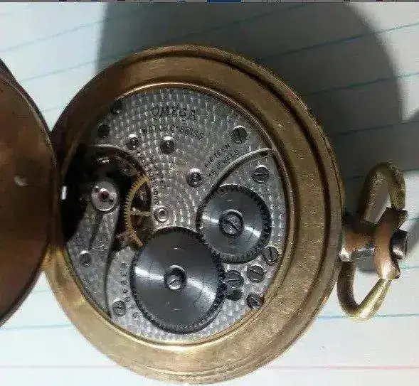

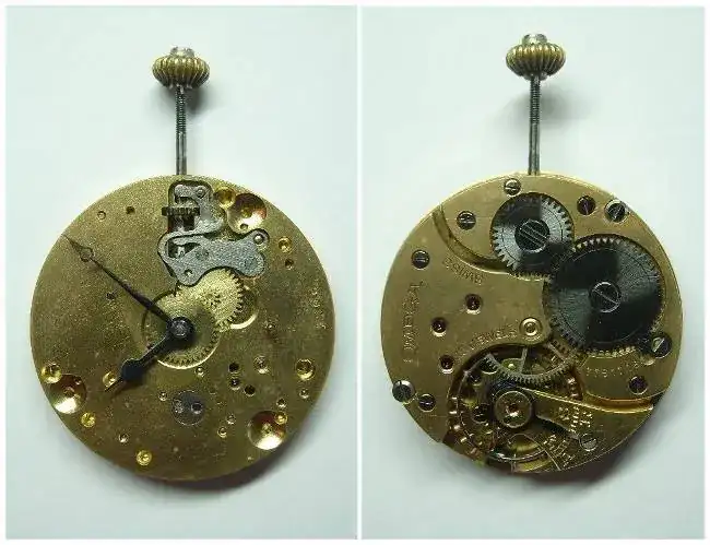

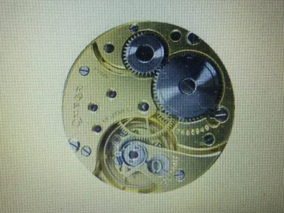

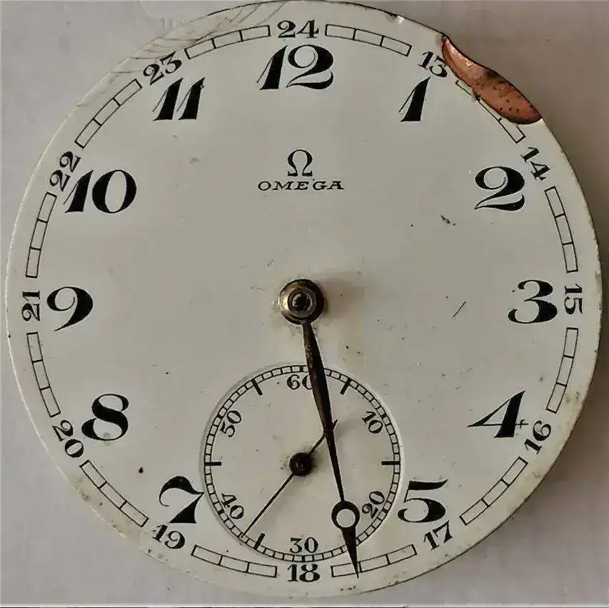

Estimados amigos: Compré un movimiento que dice Omega y parace original a pesar que es muy diferente a los que conozco. Mi fuente de sabiduría (?) es Ranfft Watches y su valiosísima base de datos. Como no lo he recibido aún, no puedo ver las inscripciones debajo del volante o al frente debajo del dial. Alguien de aquí lo conoce? Me mata la ansiedad.

me gustaría ayudarte pero me faltan datos. Si fué de bolsillo, diria que era un savonette. Sabes el diametro ?, Puedes preguntarlo ? Ampliando la imagen se medio ve un número. Podria ser un 12. Seria un 12''', pero solo de 26'5 mm. Calibre pequeño ?

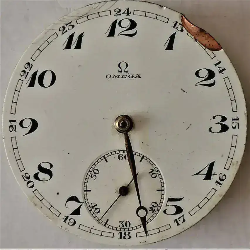

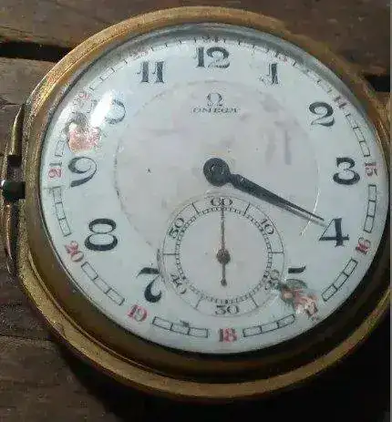

Gracias por la respuesta. Sí era de bolsillo. Ya adjunto otra imagen.
El vendedor dice que tiene 39.2 mm. Estimo que midió la máquina y no el dial.
39'2 serian 17.5''' (posiblemente). No tengo ninguna duda que es un Omega.
Este, enormemente parecido, es un 39.1S.T1. INVESTIGA. Ten en cuenta que según sea Lepine o Savonette la posición es invertida.
Tiene alguna similitud con el 40.6. Pero los engranajes de la cuerda están invertidos.
Sí. Es muy posible que la corona esté a las 3 en lugar de las 12. Cuando llegue, posteo mas fotos y datos. Gracias.

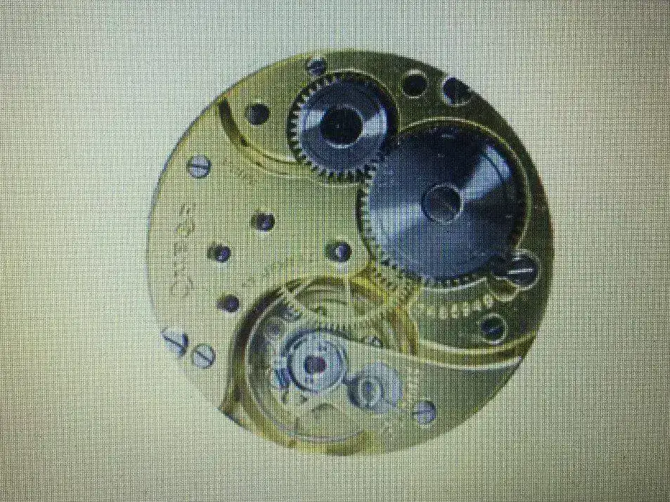

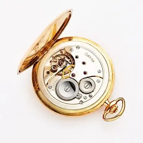

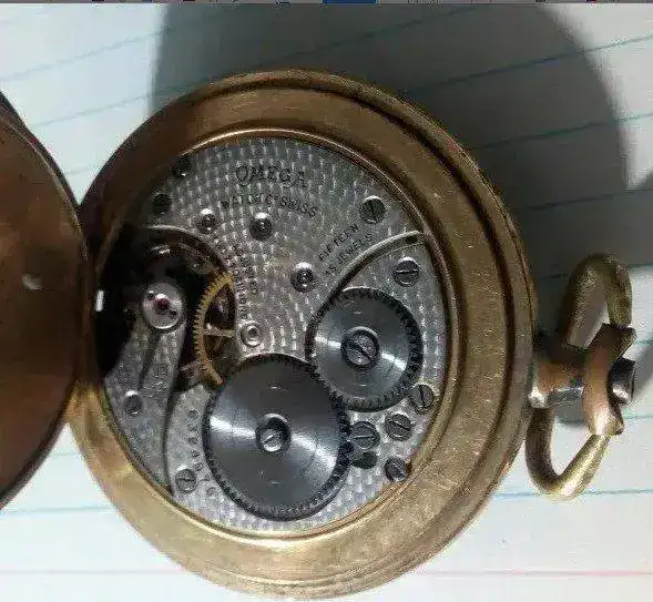

Como bien dice Cesccat es un omega sin dudas, según el número ronda el año 1931, parece una derivación moderna del 18SPB que se fabricó final del siglo 19 y principio del 20, pero este calibre es el 40.6ST2 calibre P-17 de 15 jewels, es un movimiento muy poco visto, te adjunto foto de un de 17 jewels:

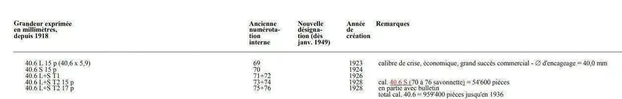

Gracias cesccat!!!! Encontré el documento "Nomenclature des calibres Omega de 1894 à aujourd'hui":
Me surgen varias preguntas:
1) Sería el 40.6 S T2 15P?
2) "Antigua numeración interna", a qué se refiere?
3) "Año de creación": En algunas tablas, segun el número de serie, lo sitúa después de 1930, otras desde 1924 a 1936 pero aquí sería de 1928. Es correcto?
4) El diámetro de este movimiento sería alrededor de 1.5 mm menor. Es posible que lo hayan reducido por algún motivo para colocarlo en la caja? Tengo otro Omega que es indudablemente un 19" Lxxx pero es levemente mas chico.
5) La mayoría de los movimiento que vi de Omega de bolsillo son dorados. Pero este es plateado (Níquel?). Para esa época, era mejor o peor material? La info que encontré es confusa y contradictoria.
Muchas gracias a todos por interesarse por mi post!
Muy Buenas,
Ayer al escribir el calibre puse un “5” en ver de una “S” de saboneta, ¡¡¡porra estoy mayor!!!! He rectificado........
Francisco la pagina que has encontrado es muy interesante dado que los alemanes especifican que el “T2 transformación 2 (es decir el segundo cambio al calibre original)” por consiguiente la base del calibre es la misma que del 40.6 dado que los tiretes son idénticos, solo han cambiado el puente de los rubís.
Referente a los 54.000 fabricado no sé, no recuerdo en 20 años a ver visto este calibre en venta!!!
RCasaubon referente a tus consultas:
  1. Si has acertado, es el 40.6 S T2 15P
  2. La antigua numeración interna data de 1953; enumera todos los calibres existentes en ese momento, clasificados en orden creciente de magnitud, comenzando con los calibres expresados ​​en mm, es decir, del No 1 (8.1 mm) al No 82 (59 8-D), y luego termina por los viejos calibres, expresados ​​en líneas, desde el nº 83 (10 "') al nº 99 (30"'). La nueva numeración comienza con el calibre 100; el aberrante No 095 es la excepción que confirma la regla ...(PD: está en la primera pagina de los calibres Omega)
  3. Se refiere al años que se empezó a fabricar, este movimiento fue en 1928

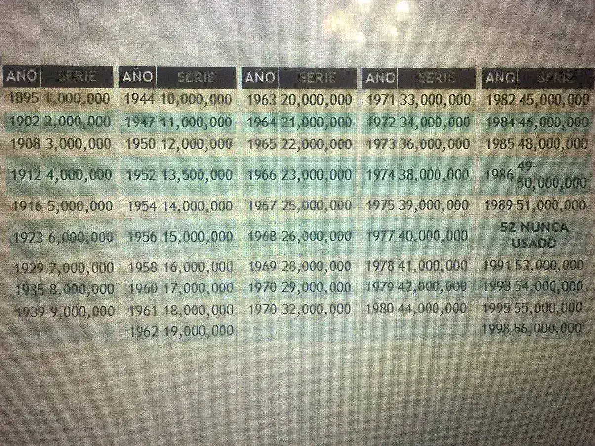

Sobre el número de serie, el sitio https://watchattitude.com/omega-serial-numbers-production-dates/ este movimiento estaría entre 1923 y 1934. Entre 1928 y 1934 sería una buena aproximación sabiendo que se comenzó a fabricar en 1928. Pero según el sitio, https://www.bobswatches.com/omega/serial-numbers estaría entre 1930 y 1934 contradiciendo la tabla de watchattitude ::Dbt::. Por esto, cuál es el sitio mas confiable para las fechas de movimientos Omega? Hay información oficial de la marca?

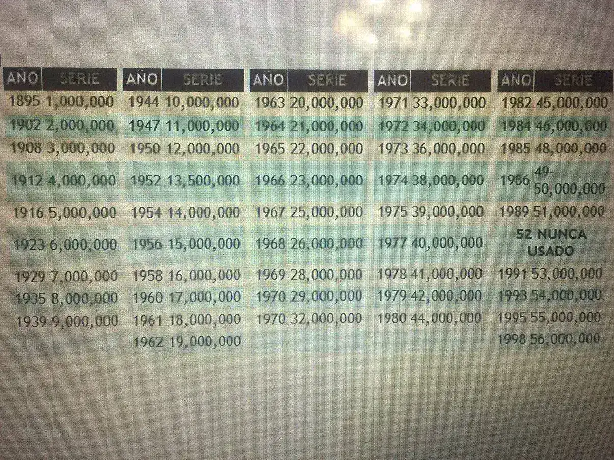

la primera lista está fuera de lugar la segunda lista es parecida a una que utilizo, te adjunto una foto:
Al final del siglo 19 Omega fabricaban unos 100.000 relojes/año, en 1930 unos 166.000 relojes/año, solo he sumar...
Referente a tu ocurrencia has acertado, yo tengo 3 Omegas con movimientos de alto grado en níquel, eran del mercado USA,
Un saludo,

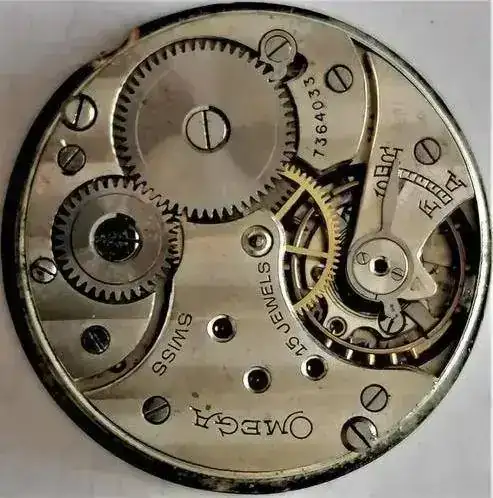

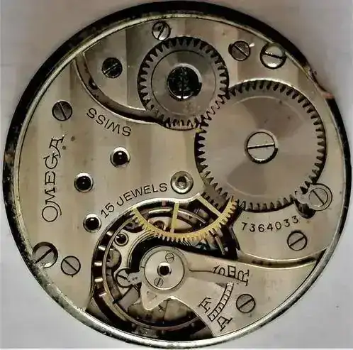

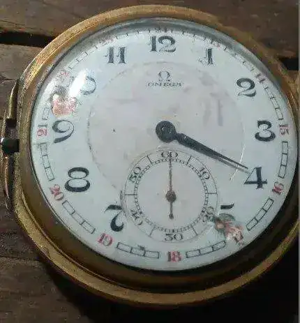

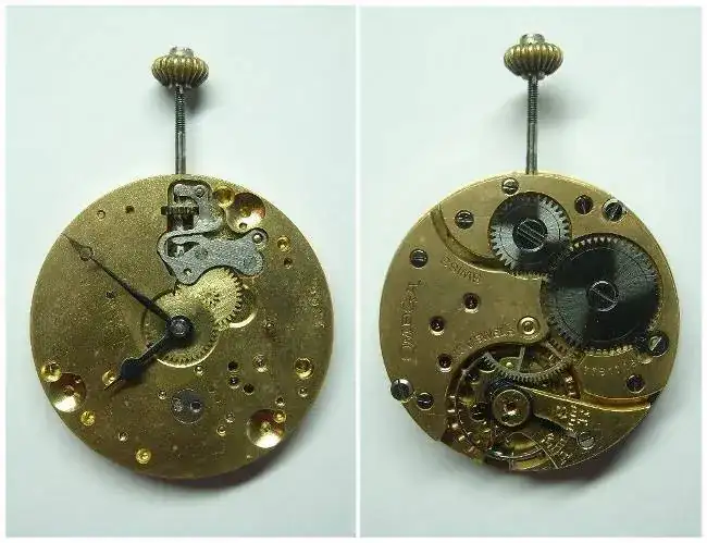

Tengo para comprar otro movimiento muy similar que, por las inscripciones y al ser de niquel, calculo que también era para el mercado de USA. Tiene otro acabado y es mas antiguo que el que ya compré.
Tiene faltantes y el eje del volante debe estar roto. Pero lo que mas me preocupa es que los tornillos y algunos de los agujeros están bastante maltratados.
Estoy apurando mis compras por el año que viene me mudo a España y conseguir cosas de Argentina va a ser mas complicado.
Oponiones?
Gracias, Rodolfo

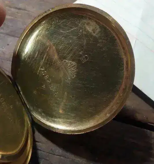

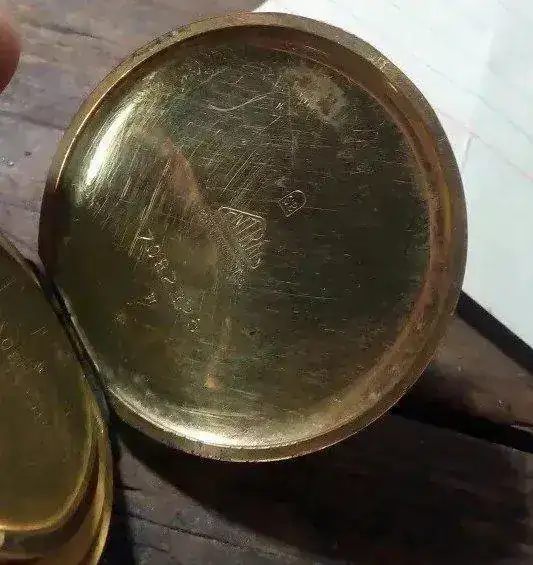

A final del siglo 19 y principio del 20, Las industrias relojeras suizas enviaba los movimientos a Canadá, Industria Canadiense fabricaban las cajas y montaban los movimientos y los relojes entraban en USA sin pagar impuestos...mira la caja de este Omega ahí tiene la repuesta!!!
Este Omega esta muy apurado, eje de balance, eje + corona para darle cuerda, reponer los tornillos, la esfera esta dañada, agujas, bueno yo particularmente buscaría algo en mejor estado, porque si tiene que buscar todos los recambios, te va a salir mas caro los repuestos que el reloj.

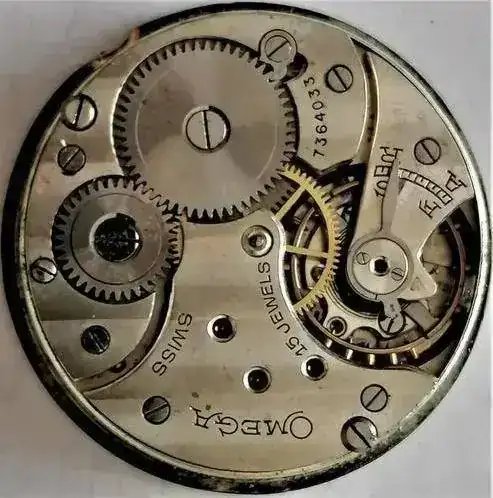

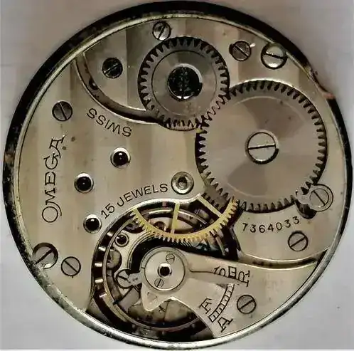

Buscando otra cosa y repasando los posteos, me encontré con mas información sobre este movimiento.
Probablemente abra otro hilo resumiendo todo lo discutimos aquí para algún otro novato que se encuentre con un 40.6 S T2 15/17P.

Esta versión no es de níquel. Calculo que es la mas común dentro de las 54.600 unidades fabricadas. Quiero creer que la mía es única. :laughing1:
Espero que a alguien le sirva.
