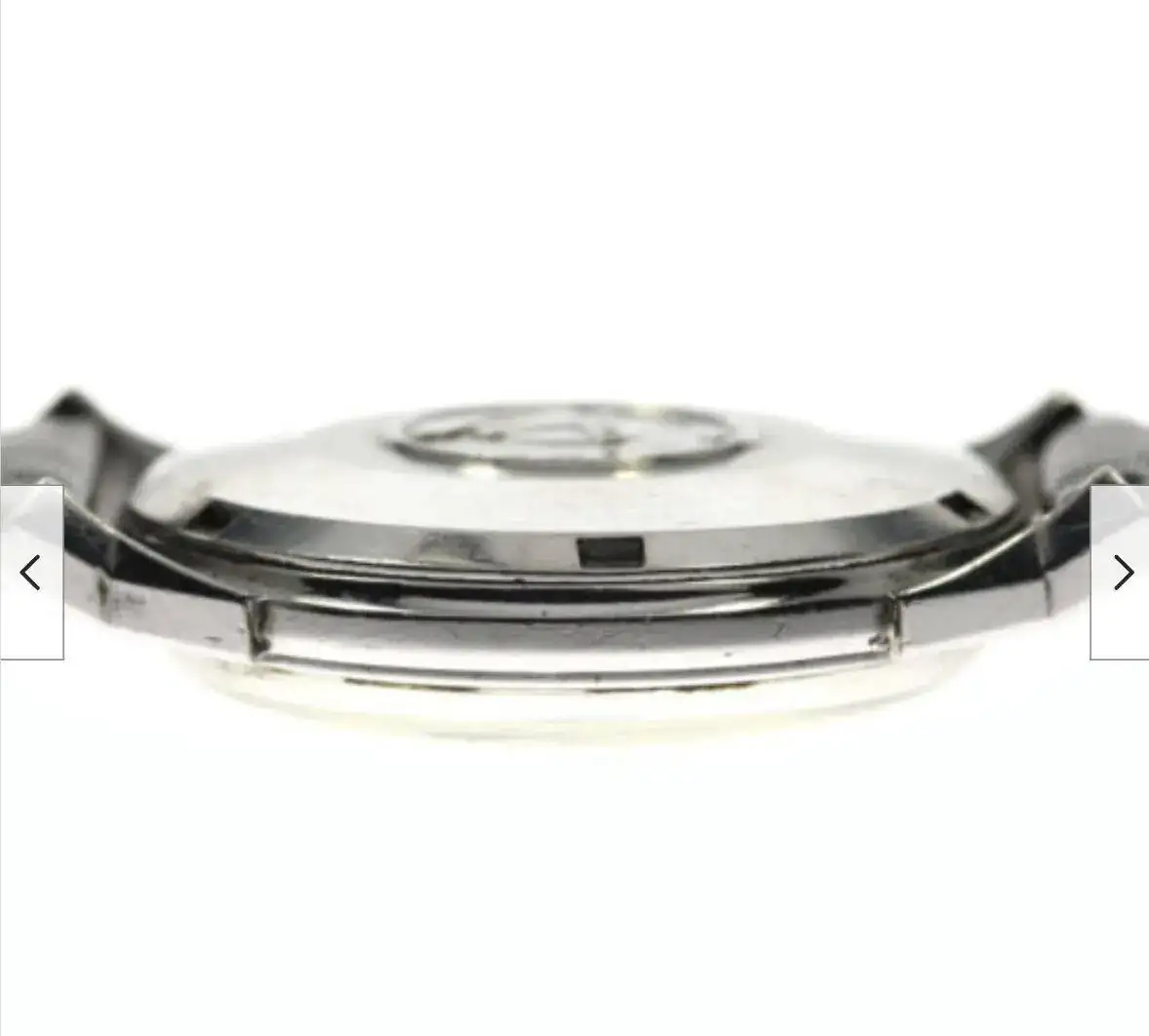

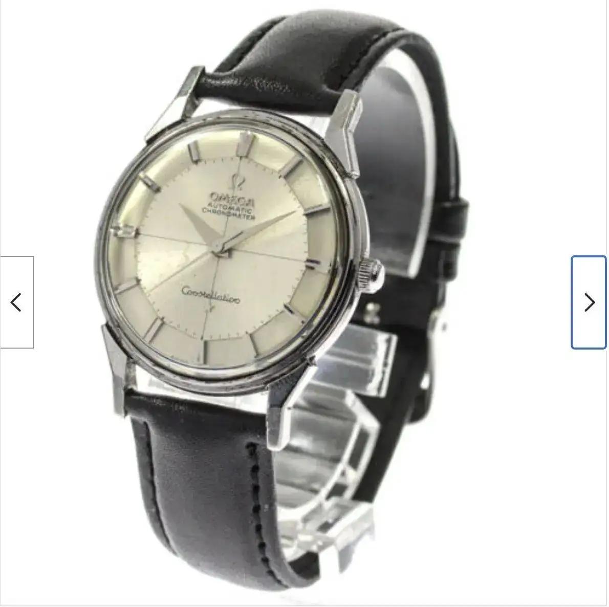

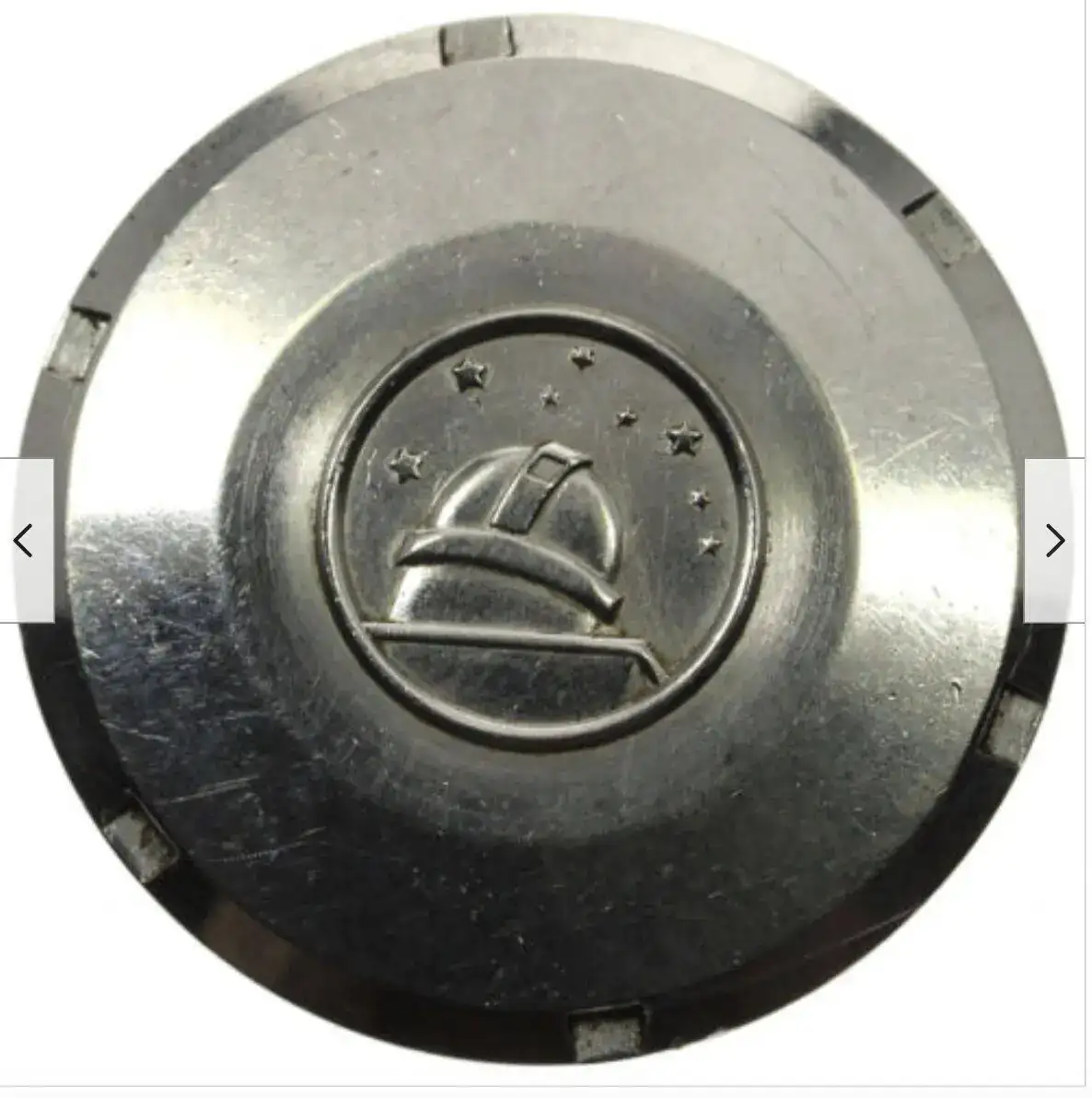

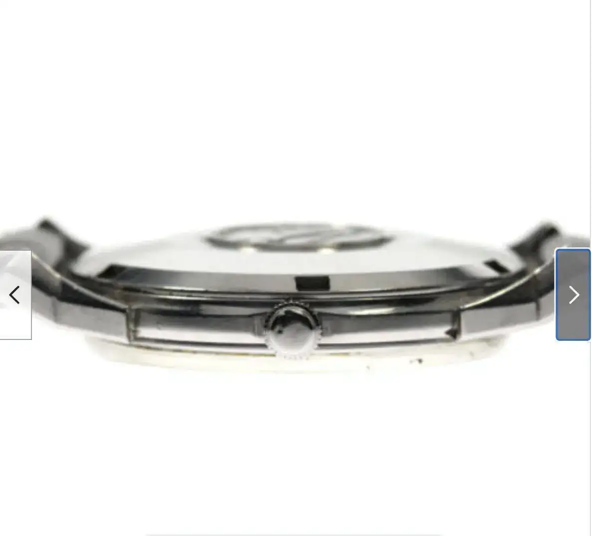

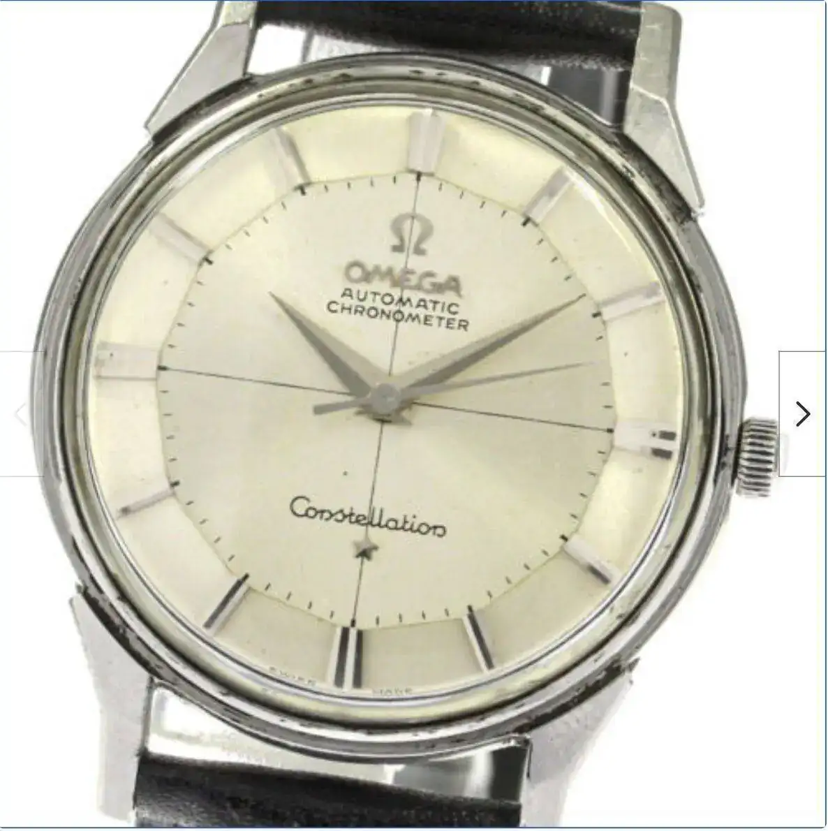

Hola !!
Soy Manuel de Sevilla, nuevo en el foro.
Acabo de hacer mi primera compra, este Omega Constellation 14900.62 pie pan Cal.551. $1.055 / €995.
He visto que la corona no es original y me dice el vendedor que me descuenta $150 para que le busque una.
He leído en foros este reloj existe falso (siempre en condiciones perfectas, no como este), pero tengo dudas de todo, por mi falta de experiencia.
¿Creeis q es una buena compra a ese precio?¿Creeis que el dial o agujas son originales? ¿Y el mecanismo corresponde con el reloj?
Estoy a tiempo de devolverlo.
Mil gracias por vuestra ayuda. Y encantado de empezar a formar parte de vuestro foro y de aprender de vosotros.

Sin ponerme a investigar, yo lo veo estupendo. No me canta nada (más allá de la corona y eso es lo menos importante)
Reacciones: sinreloj, yakokornecki, Cantabruca y 1 persona más
Muchas gracias !!!! También es que estaba por debajo del precio del resto, y me entraron dudas.
Falta el “Officially Certified” pero sé que no aparecía en todas las series. Cuando venga Canta que te diga si está es una de las series donde es correcto.
Desde luego, no aprecio signos de repintado, con lo que quiero suponer que es de esas.
Reacciones: Manuel Yebra, yakokornecki y Cantabruca

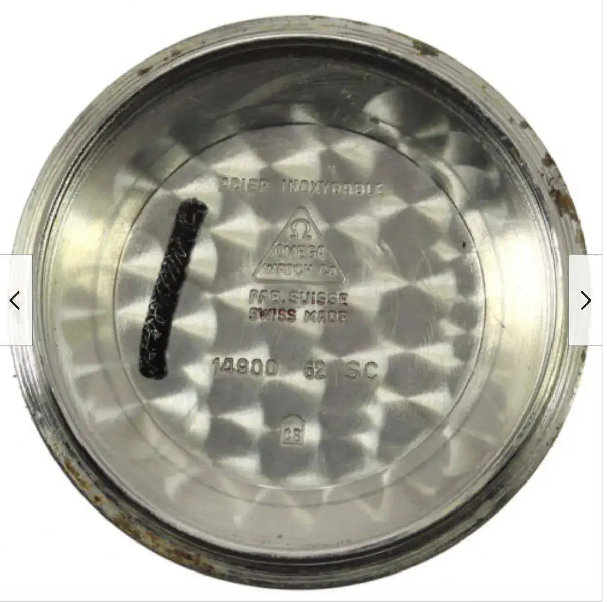

Muchas gracias de nuevo Zappp !!!! Donde debería aparecer el "Official Certified", en el interior de la tapa? en el mecanismo?
Reacciones: Zappp
Posiblemente en ningún lado y esté todo bien. Que los que saben más de Omega te contesten.

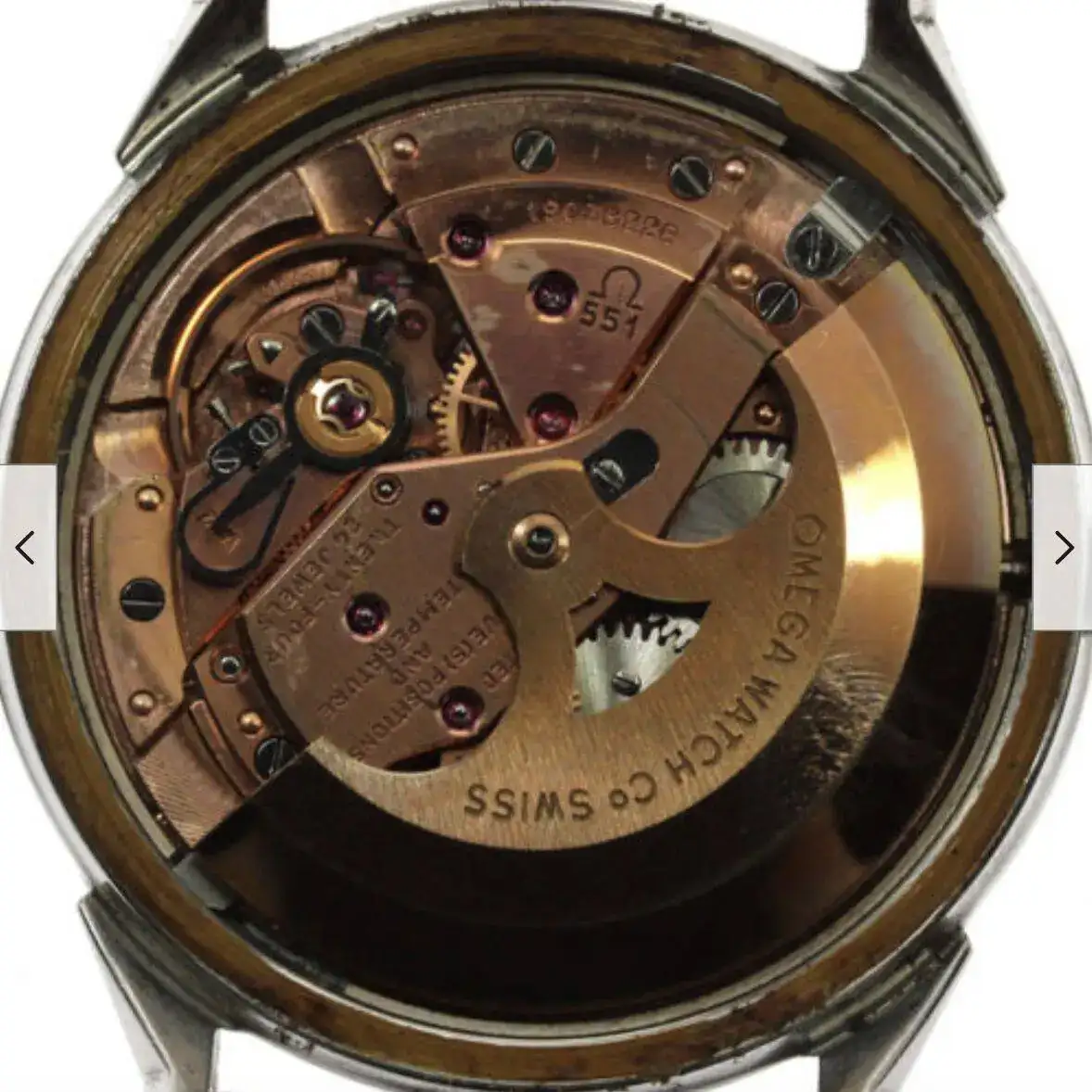

En principio, con esas fotos con no muy buena definición, parece correcto. Es una referencia muy interesante, la primera con ese tipo de asas.
La esfera no está restaurada, si bien el trazo de la gráfia se ve un poco grueso, vistos algunos más así.
El calibre 551 correcto y la numeración tambien.
Índices y agujas correctos.
Me llama la atención el "hueco" que deja el bisel en la zona de la pata, parece que faltara el bisel, que debería ser plano y biselado hacia la pata... una foto más precisa ayudaría...
Pide una foto más precisa de ese importante detalle.
El rotor tiene holgura en el eje.

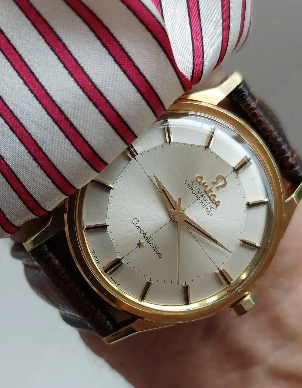

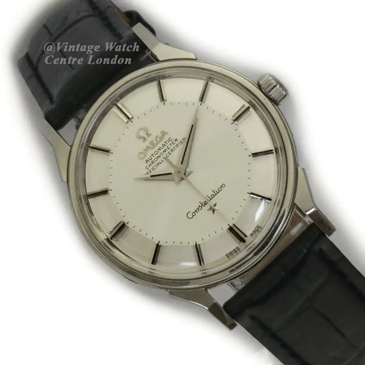

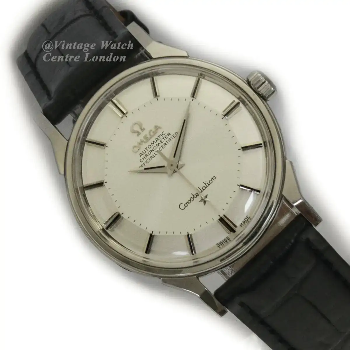

Foto de uno mio referencia 168005, calibre 551, todo original. Sin officially certified.
Espero haberte ayudado y estar en lo cierto.
Reacciones: Adastra, escilla, sergiowilde y 7 más

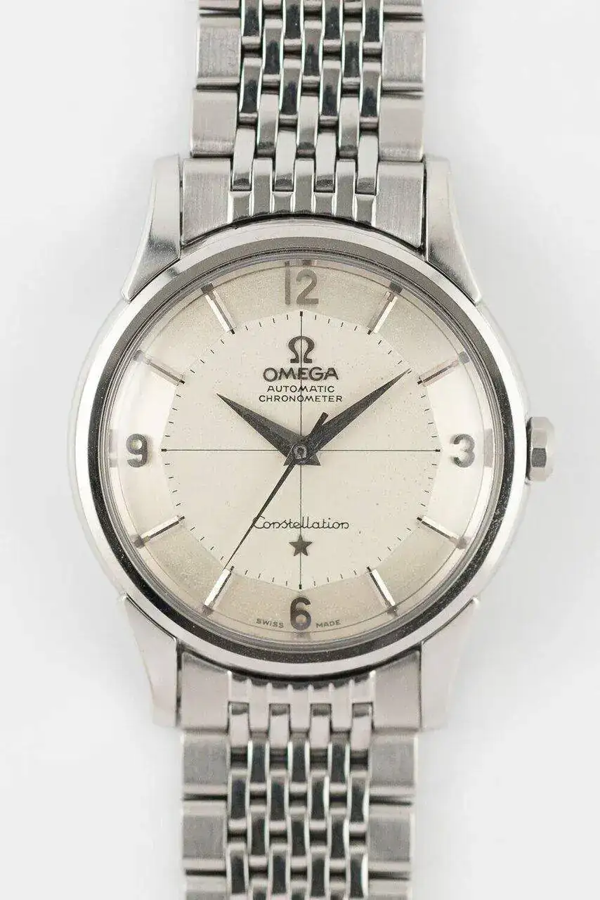

Efectívamente, después del comentario de Canta, y ampliando la foto todo lo que da, al reloj le falta el bisel en la foto, no sabemos si en la realidad también. Si le faltara, en el anuncio debería decirlo.
En las fotos que puse antes, sacadas de la red, ambos relojes tienen distinto bisel. También tienen distinta corona y, sin asegurar nada, Omega fue mu Omega en muchas cosas.
Y a ver si nuestra amiga nos lo puede aclarar, el de ella es 168.005 y yo tengo una caja 167.005. De ambos números en la red los encuentras de acero y de oro; alguna otra diferencia deben tener ¿quizás el diámetro?, pero rebuscando en la red otra vez ambos tienen 34 mm aprox.. Yo soy un negáo para todo esto.
