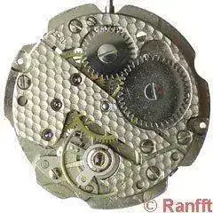

Supongo que D. Luis me podrá echar una mano en la identificación de este calibre vintage. Pertenece a un reloj Flica.
Supongo que es de calidad media baja, me gustaría que también me lo confirmaran.

Por lo poco que he aprendido en este tiempo, tiene todo la pinta de ser de la familia AS (Adolph Schild), lo que pasa es que había varios modelos, con escasas variaciones y además al parecer con puentes modificados por algunas marcas.
A ver qué dicen. ¿no pone nada debajo del volante?
Saludos, puede ser ETA Flia. 900 - FHF Flia 70XX, aunque lleva tambien algún parecido a AS, Don Luis esta de vacacaciones, tan pronto se de cuenta del hilo pone el Dato.... un abrazo

Hola Amigo,
Parece que debajo del volante tiene una inscripción. Puede que ayude a los expertos.
Buen dia amigos; les escribo desde un hotel ubicado en Pilar al norte de Bs.As. Ustedes pueden averiguar algo mas de lo que
les puedo decir yo. Es mov. parece ser un FE 233 - 60 - o de su familia. (france Ebauches) Puede ser un FE 233-67 o
FE 233 - 68 o FE 233-69. Estos mov. franceses salieron con pequeñas modificaciones que se hace dificil identificar bien el calibre. SRES. en este estado - recien salido de un masaje - me siento obligado con ustedes a no fallar!!!!
Pido disculpa por si fallo - espero pueda hacerme entender ante todos ustedes.
Un gran abrazo y gracias por la confianza que me tienen. Luis desde Pilar - Bs. As. Argentina
Don Luis no falla ni en vacaciones...... efectivamente es un FE 233-66 o familia, lo único que difiere de la información del Dr. ranfft es el número de rubies, variación de 17 jewels.....
Es Vd. sorprendente, D. Luis, efectivamente el calibre es un FE-233-69. Pertenece a un Flica que compré hace un tiempo en el Rastro de Madrid.
Desde Córdoba (España), le deseo que disfrute Vd. de sus, seguro, merecidas vacaciones.
¿Qué me puede decir de la calidad de este movimiento?

Está modificado con 17 rubíes.
[SIZE=+1]Cupillard 233-69 (FE 233-69)[/SIZE]
Features
manual wind
sub second
date
Data
11.5''', Dm= 25.6mm
15 jewels
f = 18000 A/h
power reserve 50h
Remarks
family:
233-68: -
233-69: date
233-70: day, date
Example, year: signature; shock device
ca. 1970: 10-7, FE 233-68-E- ; Antichoc-102
(Cupillard 233-68)
    13,4 KB · Visitas: 86

Buen dia wilzur; si nos basamos en el parametro - costo - calidad (¿que opina saopa?) siempre utilizo esta comparacion -
el mov. es bueno. Nunca hay que compararlo con un Cyma o Longines - Omega etc. estos tienen costos mas elevados que otros - por ser ubicados en un segmento superior que este FE 233 -69.
Es posible - que en Suiza - en esos años - quedaban muy pocas fabricas construyendo movimientos y tampoco Ebauches.
Puede ser - que alguna manufactura Suiza - halla adquirido el paquete de acciones de la fabrica Cupillard?
Gracias - un saludo, Luis desde Argentina
