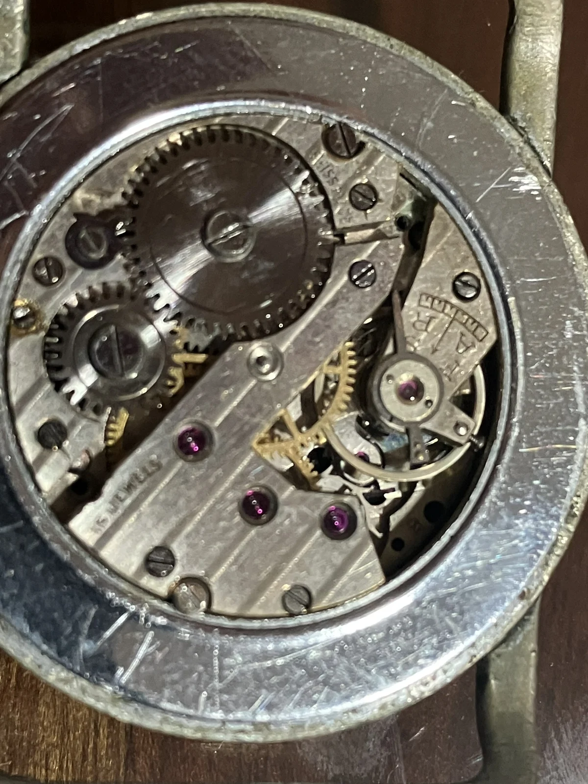

Hola a todos los del foro vintage. Hace años compre un reloj en Ebay, y lo tengo por casa, y me gsutaría saber el calibre que es. Me podéis orientar o identificarlo.
Muchas gracias.
Marca Swiss Made y 15 joyas, aunque me suena raro. aunque bien podría ser un ebauche de esos que habían tantos en un momento dado por Suiza. No sé.
Muchas gracias de antemano.

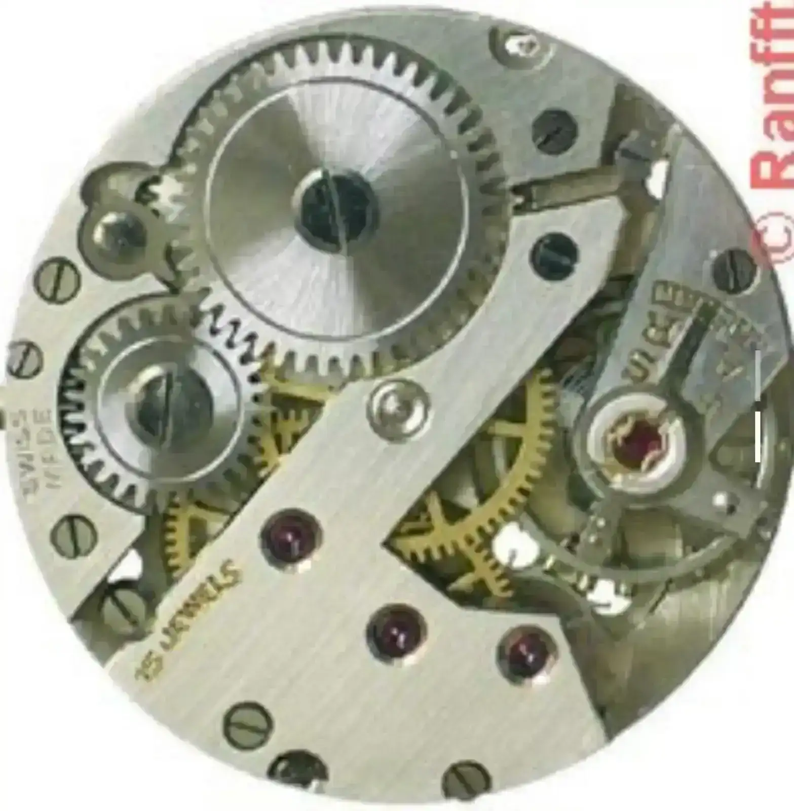

Coincido con lo expuesto por Kike, parece un Tavannes 38.
Reacciones: kesar y KIKEMORGAN

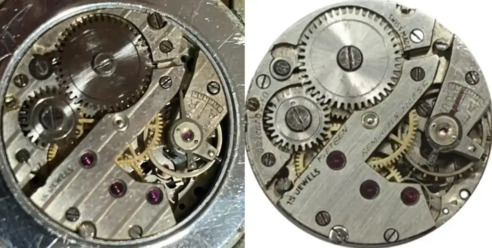

Parece un Eberle 38.
Ver el archivos adjunto 3346432
Aunque también podría ser un Eberle, 41. No he conseguido averiguar la diferencia entre ambos. Podría ser el incabloc, pero no creo, ya que lo pone con interrogación
Ver el archivos adjunto 3346433
Es un calibre bastante raro de ver.
Me parece que coincide bastante, ya estoy más contento, muchísimas gracias por el trabajo de localizarlo. Así que lo guardaré, porque funciona bastante bien.
Reacciones: KIKEMORGAN
Es seguro, las coincidencias son plenas. La duda la tenía entre el 38 y el el 41, pero me inclino por al 38, donde hasta las inscripciones coinciden también y están en el mismo sitio.

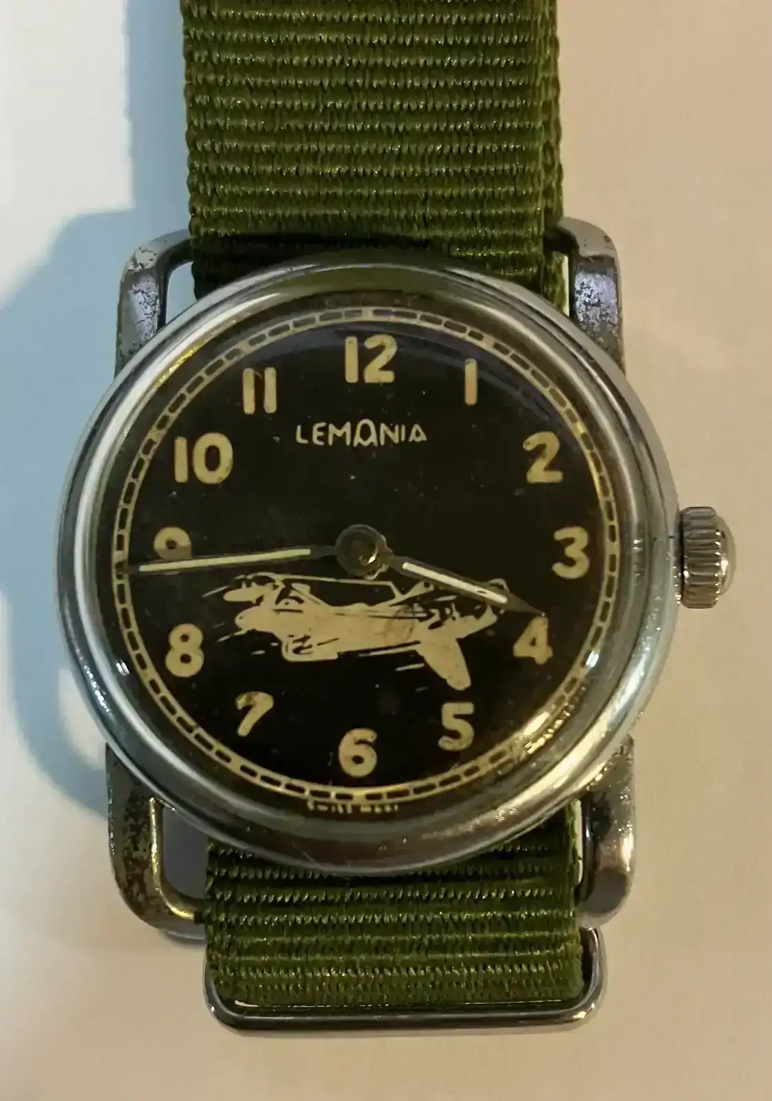

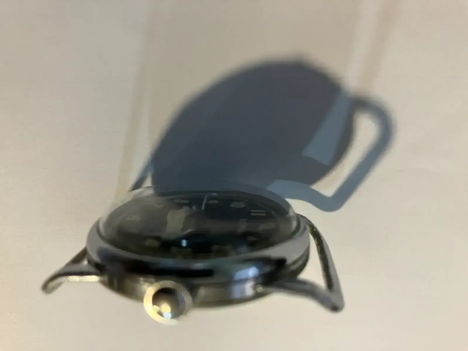

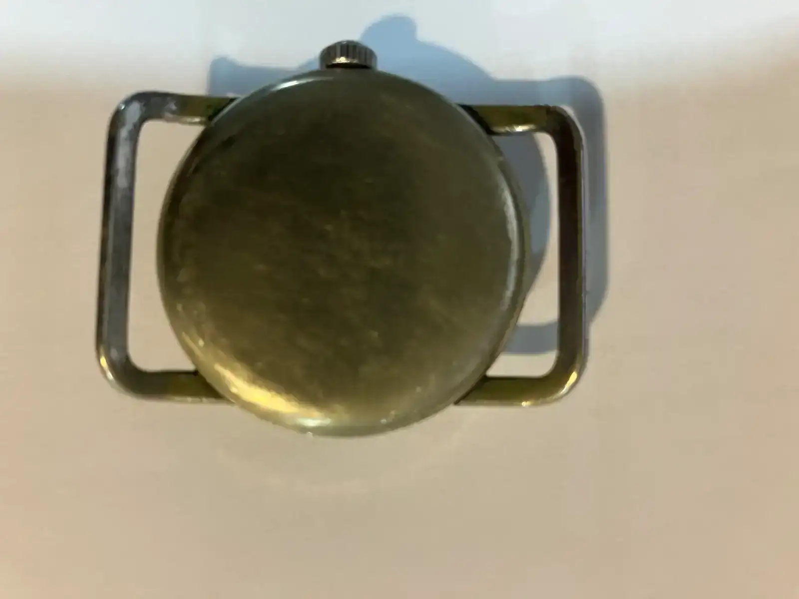

Perdona, ayer era mu tarde ya para hacer fotos. Aquí os muestro la novatada de hace años que compré por ebay. El díasl muestra un avión parece ser de la guerra de Korea, y es de papel 🙂laughing1::laughing1::laughing1:), la caja parece militar con las asas creo que soldadas, pero es bonita, la corona de botón(típico militar) y el calibre el que ya conoceis. Lo tengo en un rincón, ya que no puedes hacer nada con ello y tampoco creo que valga la pena.
Según indica el detalle del calibre lleva segundero pequeño, no sé si este lo llevaría también,

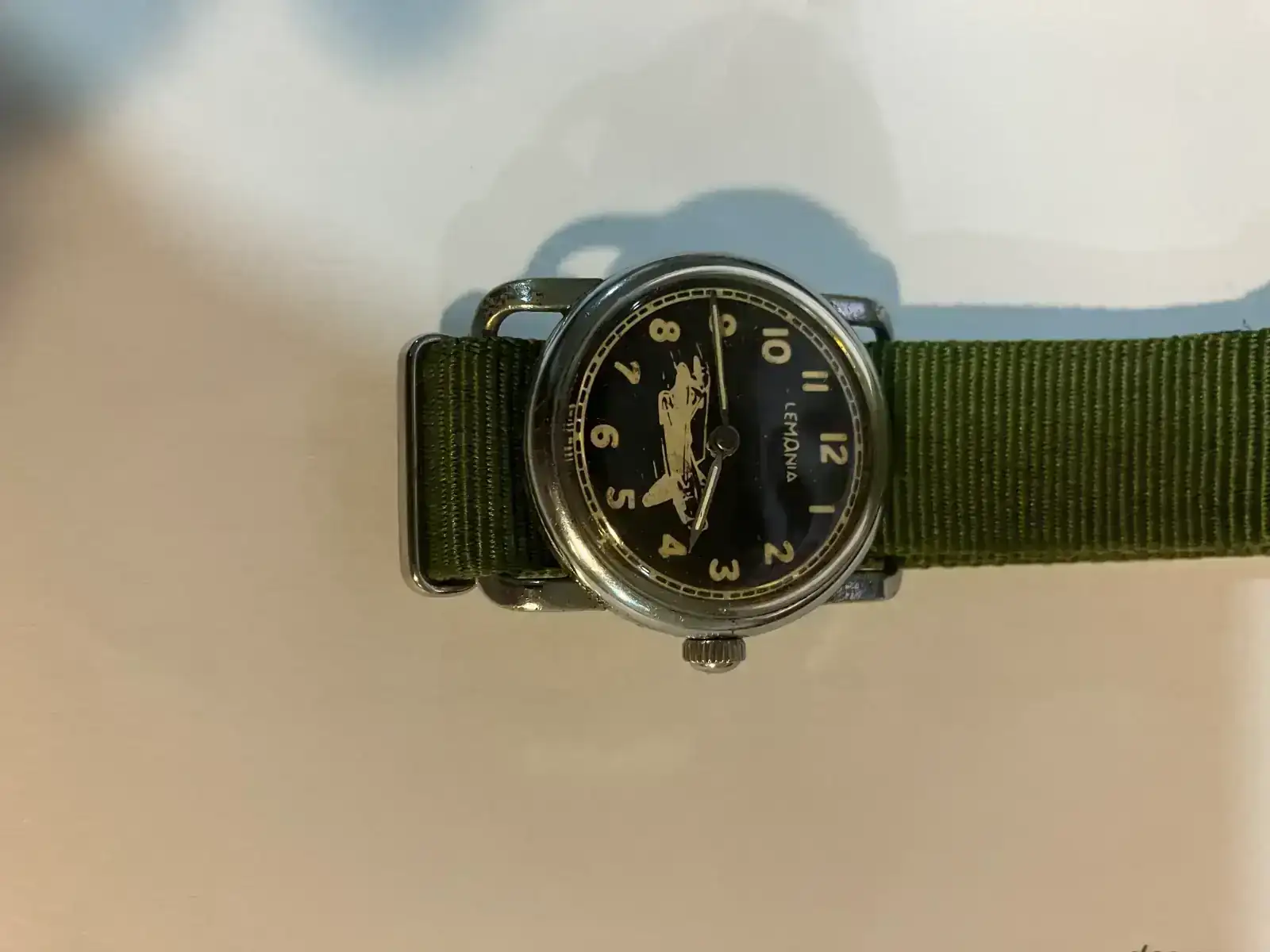

Hola a todos, el reloj lo compré en eBay y como véis ponía Alemania con un dial de papel con un dibujo to de un avión norcoreano o americano de esa guerra. La caja está chula es de un reloj militar por la forma, el material económico que usa, y la forma de las asas, la corona de botón como suelen ser los militares. Pero la verdad es que no sé qué hacer con él, aparte de guardarlo para los carnavales.
Adjunto fotos.
Reacciones: yakokornecki y KIKEMORGAN

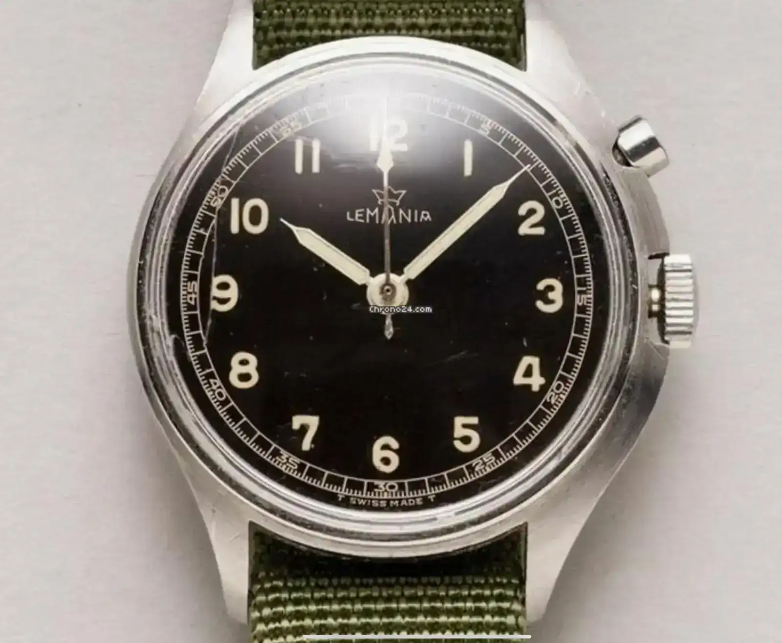

Pues está chulo, pero estaría más chulo si no pusiera Lemania, jejejeje. Igual le puedes borrar la marca y dejar el dial estéril. Supongo que lo comprarías en un país del este de Europa. Hace unos años Ucrania, por ejemplo, estaba llena de este tipo de relojes “pseudomilitares”. Y sí, le debieron de capar la segundera para que se pareciera más a un Lemania militar original.
Reacciones: quijotelancelot
