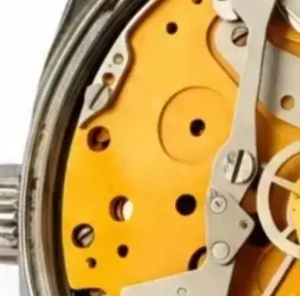

Hola de nuevo, sigo con mis preguntas. Estoy viendo un Heuer Carrera (1553S) con calibre 15 que en principio tiene buen aspecto estético, más allá de alguna cosa rara que, dicen, es por la luz pero como de ser el caso podría verlo en persona.. pues eso ya se aclararía.

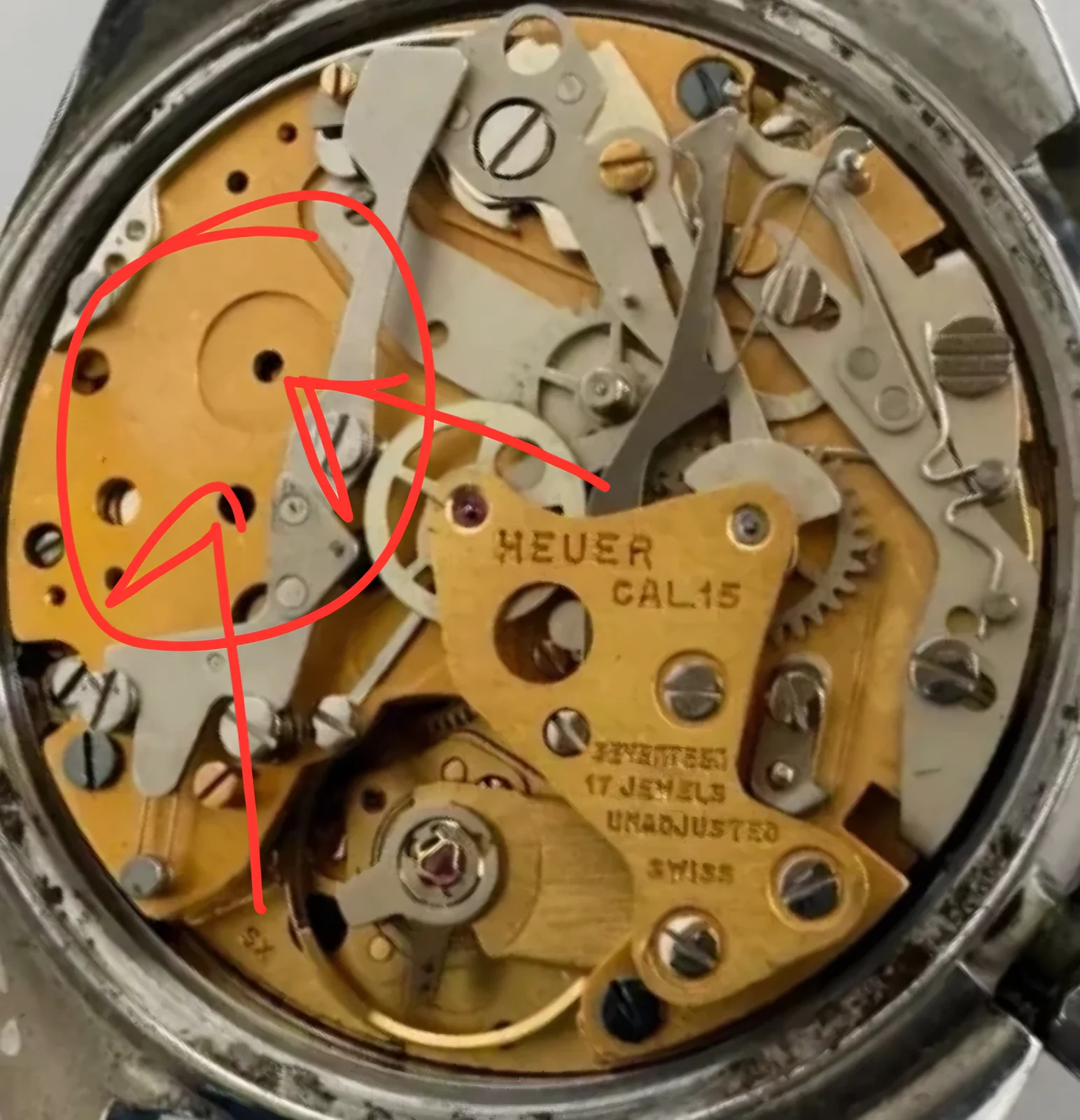

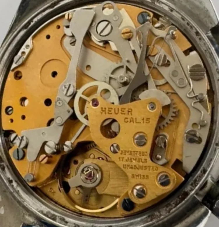

El caso es que intentando valorar el calibre me parece que le falta una pieza, o al menos hay una que veo en fotos de otros relojes por internet (tampoco en todos la verdad) y este no tiene. El calibre que estoy viendo es el siguiente:

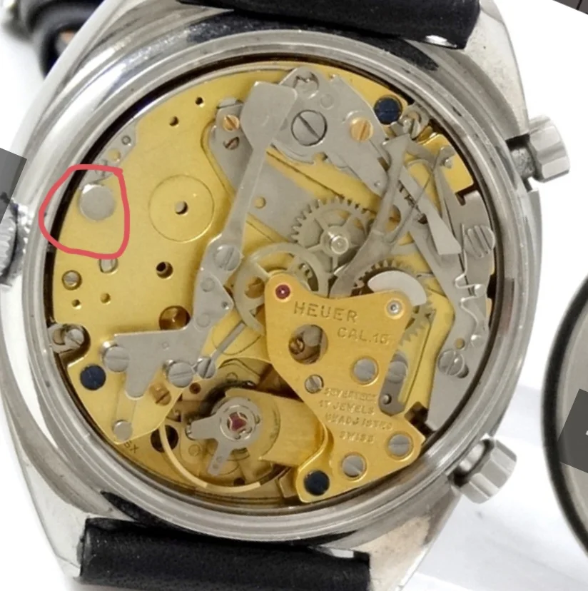

Y la pieza a la que me refiero:
Esa pieza qué es? puede ser algo que "se caiga" al abrir y por eso se pierda con relativa frecuencia? (se que ocurre con algunos relojes digitales y un muelle que llevan pero en este tipo de relojes nunca me ha pasado).

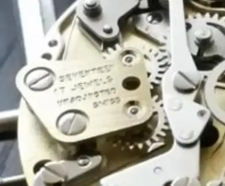

Quede por delante que no tengo ni repajolera idea y que el tema me queda grande, pero ¿no podría ser que ahí hubiera engranajes y un puente pero que o se simplificó o faltan?

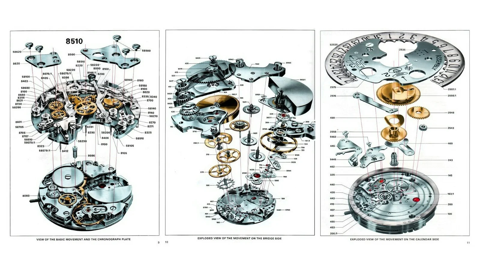

He estado buscando la ficha técnica del calibre 15 y he encontrado esto:
La fuente: https://www.hodinkee.com/articles/d...ic-chronograph-movement-dont-try-this-at-home

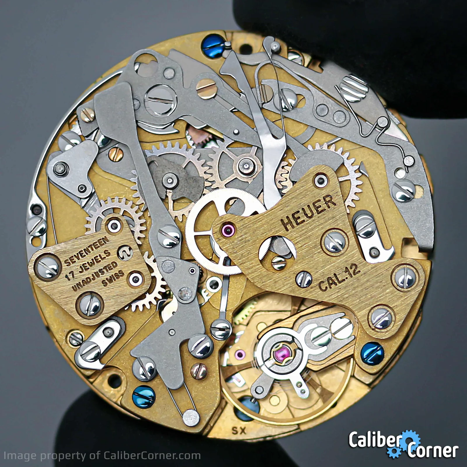

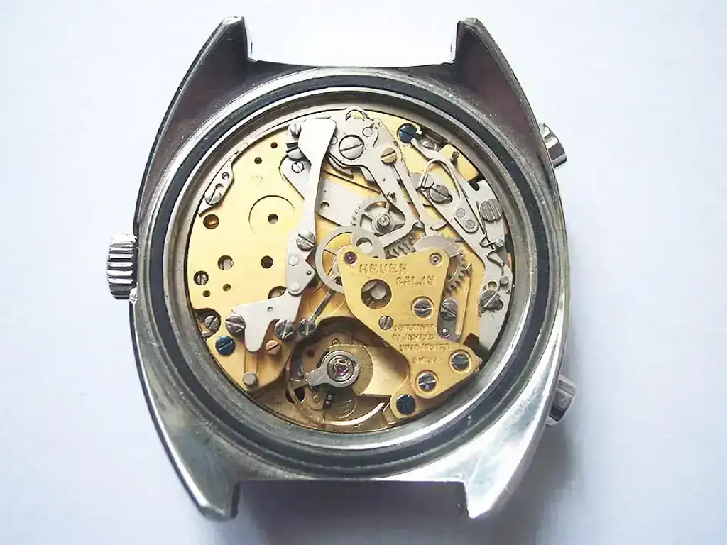

Y mirando otros calibres parecidos, como el 12, se ve que ahí había algo más:
Luego, en esta web: https://thewatchspotblog.com/heuer-autavia-cal-15/, hablan de una simplificación del calibre, pero, lo dicho, se me queda grande el tema.
Entre mis suposiciones, diría que en la simplificación se eliminó esa parte y se puso una especie de «tapón», que en algunos casos se perdió. Pero insisto, quizá es una fumada que estoy imaginando 😵‍💫
Ver el archivos adjunto 3569782
Ver el archivos adjunto 3569786
Todo sea por apelar a la corrección de algún compañero.
Tiene todo el sentido lo que dices, realmente hay unos mecanizados ahí que no se usan y se justificarían con una simplificación desde el calibre 12. Con las explicaciones de los enlaces que pones encaja perfectamente:
Estan los huecos para esas ruedas y tornillos que sí lleva el calibre 12.
Curiosamente también en una de las fotos que viene en los enlaces falta la pieza esa:
Y cuando explican el desmontaje precisamente hablan de tener cuidado al girar el calibre:
"Then take the watchmaker’s cushion and put it on the movement, with the movement upside down. Turn the watch together with the cushion and the movement should remain on the cushion while you lift the case."
Que tiene toda la pinta de ser porque algunas piezas se caen si giras el movimiento. Supongo que al menos una será precisamente la tapa por la que pregunto.
Con todo esto parece que el dichoso taponcillo no debe tener función mecánica alguna más allá de ocultar el agujero. Aunque siempre queda la duda de por qué hicieron una pieza para ese y para los otros no 🤔. Pero aclarado gracias 👍

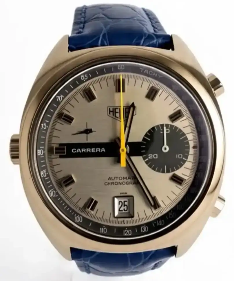

Por cierto, una foto del reloj que estoy valorando, que me doy cuenta de que no la había puesto:
La caja dorada me dicen que es efecto de la luz en la foto, que en realidad es plateada.... habría que verlo pero como casualmente está cerca de mi casa eso puedo aclararlo en persona. También el dial que si efectivamente fuese de ese color champán... no localicé ninguno igual.
Ver el archivos adjunto 3569847
Ver el archivos adjunto 3569848
Ver el archivos adjunto 3569849

Por cierto, qué diseño de esfera tan bonito y todo tan bien integrado. Esa franja horizontal conectada a la subesfera le da un puntazo.

En mi opinióm Heuer tenía un equipo de diseño en los 60-80 fuera de serie: Silverstone, Autavia, Camaro.... menuda colección de cronos me hacía! Del Calibre 15 me gusta la asimetría y en el Carrera especialmente por como la remarcaron, con esa franja que dices.
Ando a vueltas con lo del color del dial, en catálogos soló había dos (fuera de ediciones especiales) 1553S con dial plateado y 1553N con dial azul. Este champán me tiene despistado pero si es repintado está muy bien hecho 🤔

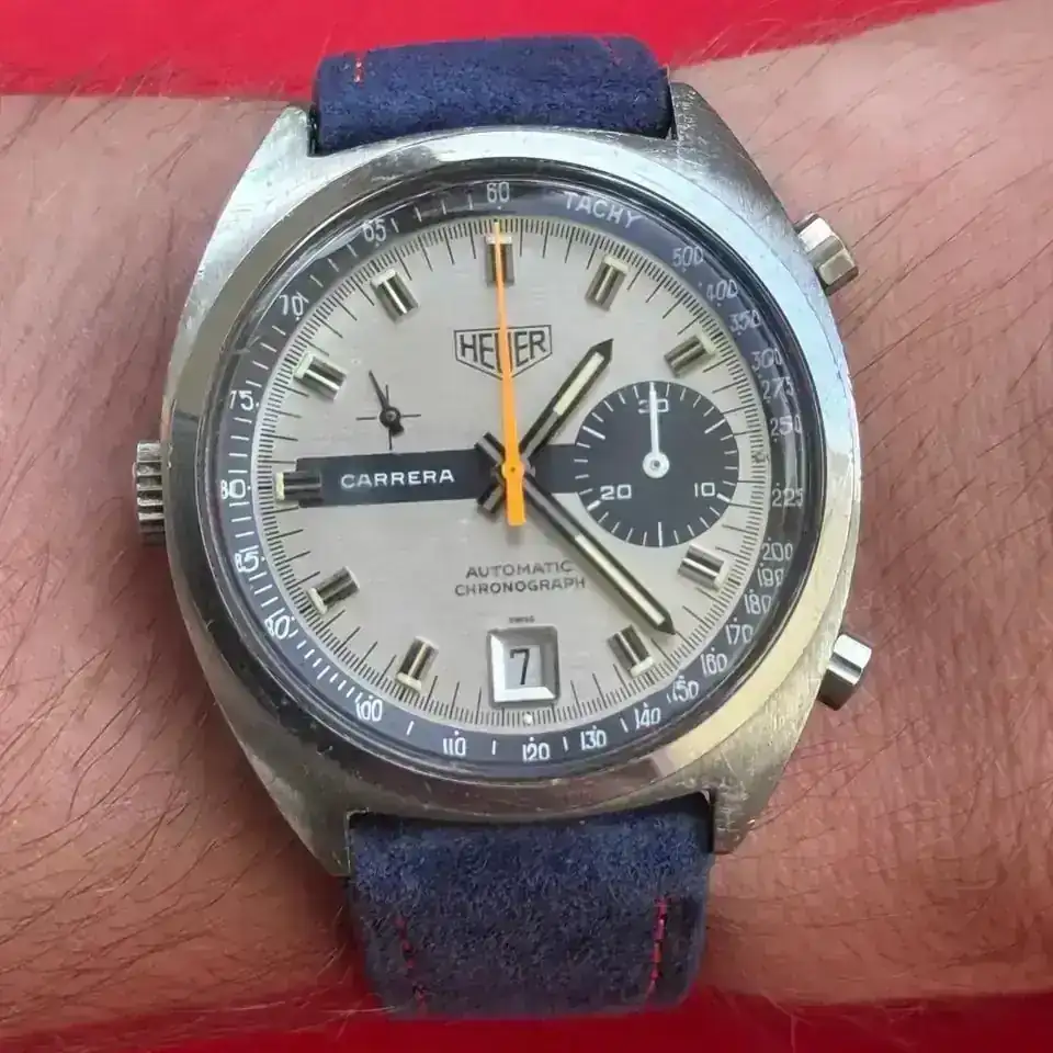

De todos modos, no me fiaría mucho del color de la foto, pues ya nos has dicho que te han avisado de que la caja no es dorada, sino plateada. No sé con qué luz habrán hecho la foto, porque, madre mía...
Ya cuando lo veas en persona nos lo confirmarás, pero diría que será algo más así, ¿no? Más tirando a gris plateado.
Fuente: Chrono24
Tela lo de la luz de las fotos en el anuncio, era verdad.... 😯😯

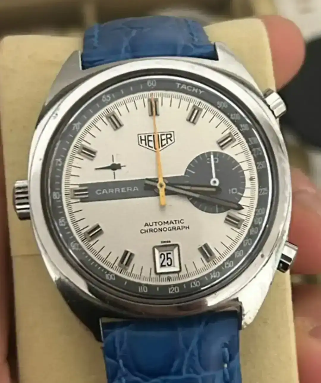

Pues parece que está en buen estado general. Incluso el taquímetro, que en la primera foto parecía un poco borrado, aquí se ve muy bien, igual que el lumen. El asita de abajo a la derecha es lo único, pero, vamos, poco cosa.
Un reloj precioso. Espero que llegué a buen término.
Reacciones: Andrei Rublev

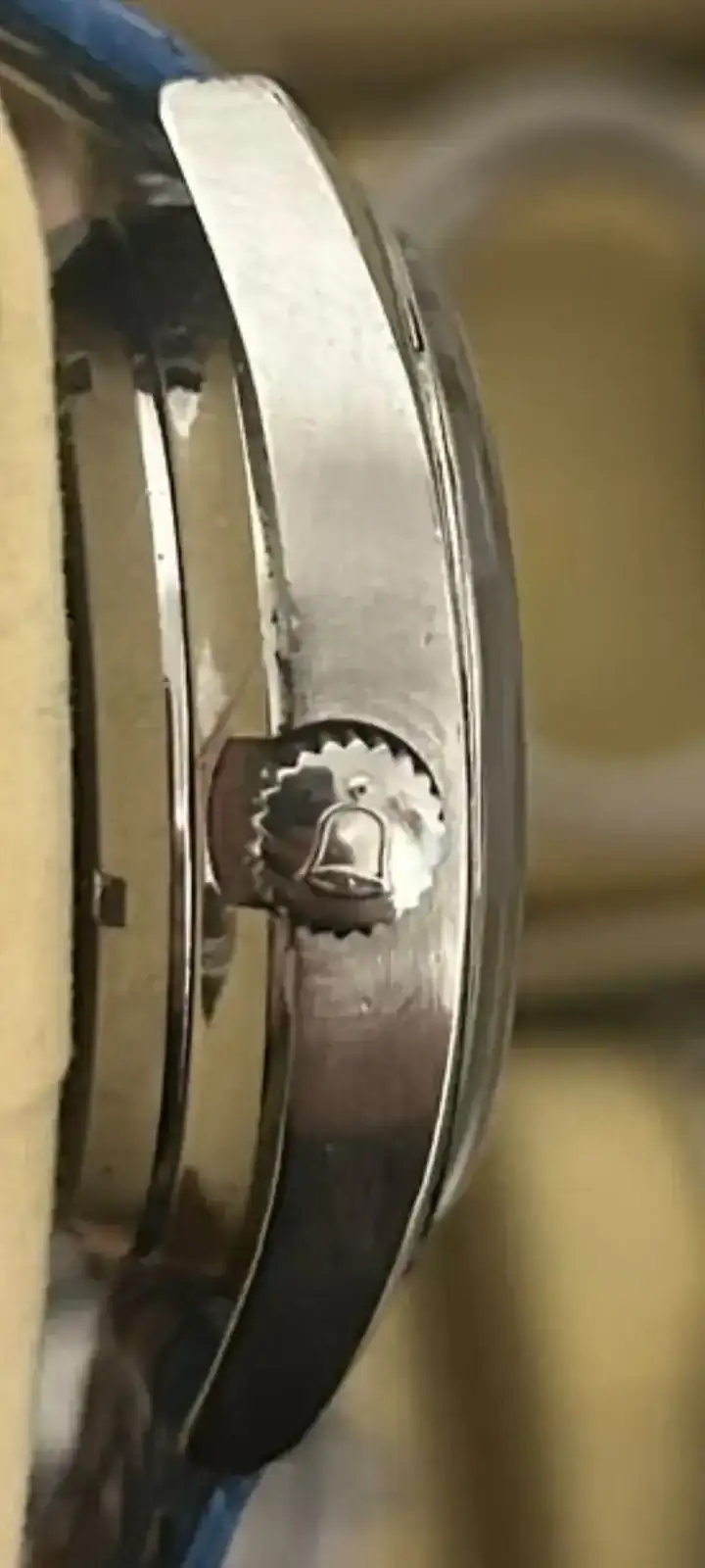

Tiene marcas en la caja, pero nada importante creo para su edad. Ahora me toca pensármelo, el reloj está bien con la salvedad ya comentada de la pieza faltante y la corona que no es original.... No lo tengo totalmente claro la verdad
