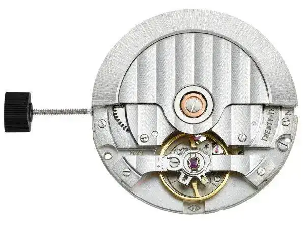

Soprod Newton 092. El raro. Técnicamente no es un clon, sino un compatible. Layout distinto, estéticamente muy distinto. El puente del balance trasero es una pasada. Por contra, es LO UNICO que se ve por detrás... Por ahí he leído que la precisión es mejor que ETA y además tiene algo de caché y misterio...

El soprod es muy reciente (2020) parece por lo q he leido q está bien construido y con algunas características interesantes. Por la novedad el menos visto de los tres q citas.

Depende y depende del reloj que quieres hacer. Para un Diver prefiero el ETA, para un reloj mas elegante el Soprod.

Voto por Soprod. Sin saber de especificaciones técnicas, es el más infrecuente de escuchar, y ese puente me gusta mucho (un poco como algunos omega coaxial no?)
