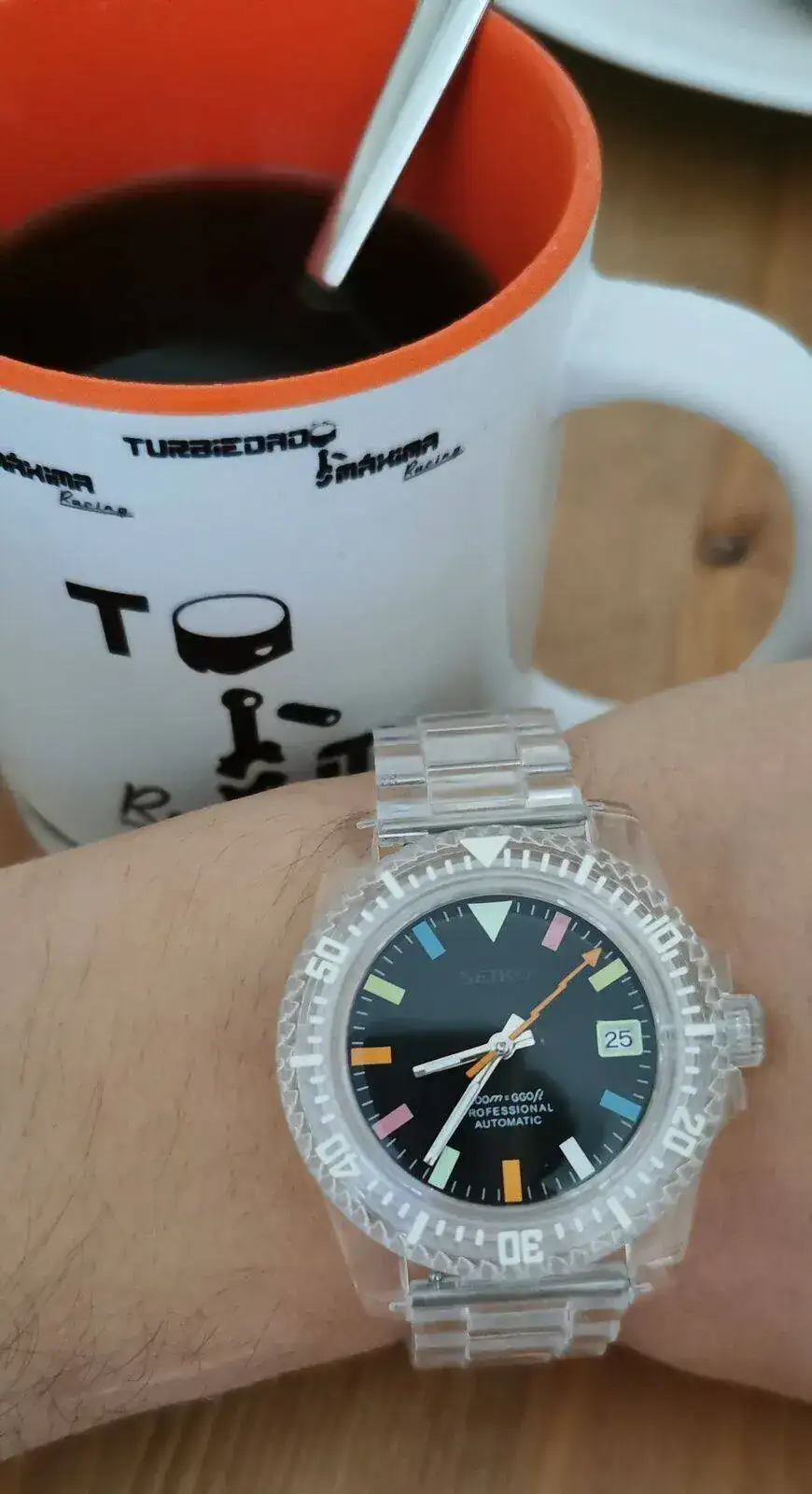

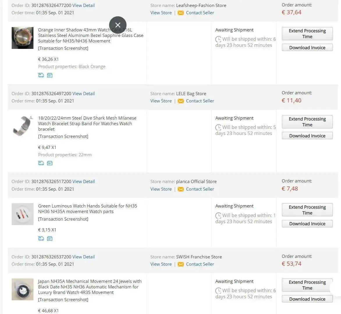

Pues después del éxito de mi primer mod montado íntegramente a piezas chinas:
Proyecto 1 CCH (Chinese Candy Shop)

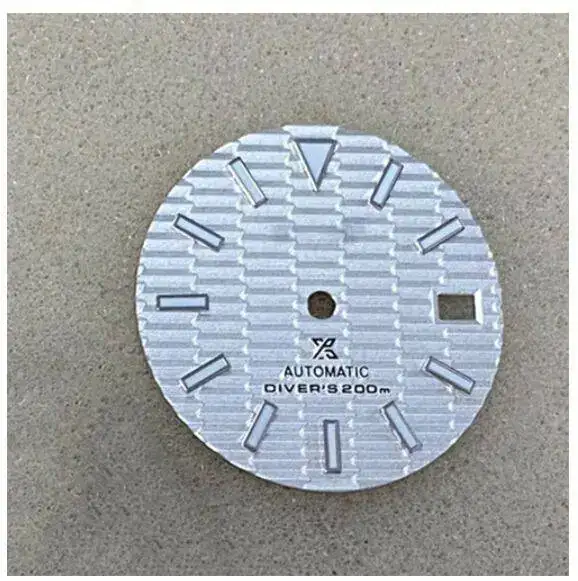

Con el cual estoy encantado y es de los relojes que más me pongo y del cual me sobró un dial que al final no monté, acabo de pedir piezas para aprovechar ese dial y por tanto, después de unos cuantos días dándole vueltas al Ali y metiendo y sacando cosas del WishList, doy oficialmente comienzo a la fase 2 del segundo proyecto: SS (Shanghai Samurai)
He pedido lo siguiente:
Y como dial, utilizaré este que tengo del proyecto anterior que me encanta:
En principio la idea es intercambiar los movimientos, ya que error de novato, para el proyecto anterior cogí un NH35 con el disco de la fecha en blanco y yo creo que al dial negro le quedaría mejor el fechador en negro... Pero ya se verá, porque ese NH35 está muy pero que MUY bien regulado (tanto, que es el mecánico más preciso y exacto que tengo en la caja, y hay un Calibre16, un SW200 y un F6922 bastante bien regulado) en esa caja y me hace ilusión que mi primer proyecto corra especialmente fino, así que igual lo que hago es cambiar solamente el disco de las fechas de uno a otro. A ver que tal corre este nuevo, por si acaso, aunque no era el más barato, se lo he pedido al mismo vendedor.
Os mantengo informados de los progresos.

Qué tal esas esferas para un skx007. Son buenas?
Algunas son extraordinarias y otras bastante malas... Como siempre, comprar a vendedores con muchas transacciones y muchas reseñas para ver qué dice la gente que las ha comprado.
Con esta en particular yo estoy encantado, me parece espectacular el acabado, aunque el lumen no lo he probado aún

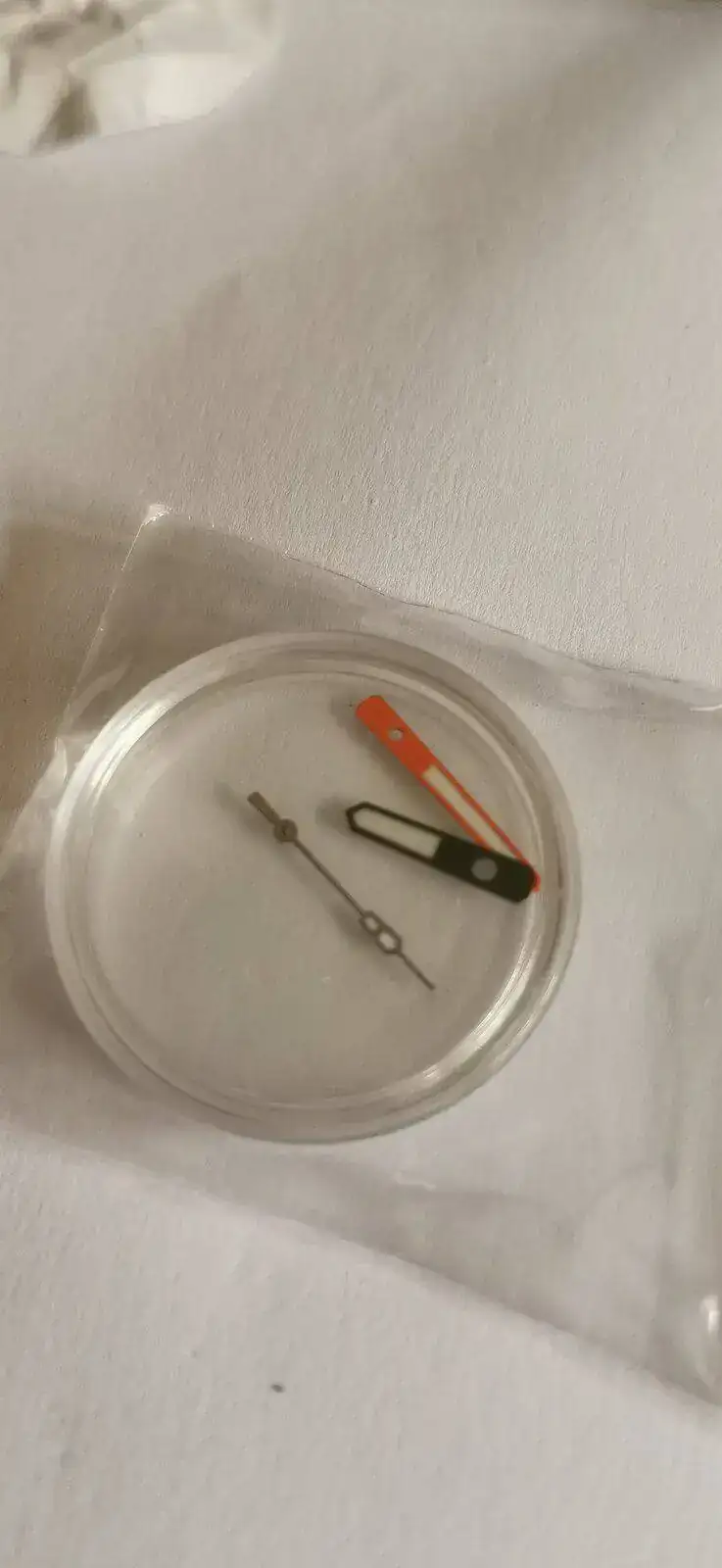

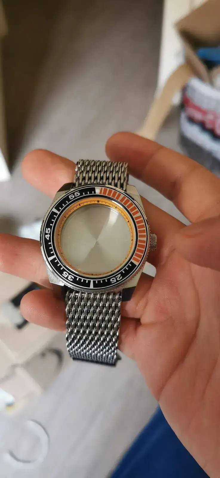

Ya llegó todo!! Caja, agujas, milanesa shark mesh... Esta tarde o noche me pondré a montarlo. Pondré por aquí fotos del proceso

Jajajaja es que el cuerpo me pide compartir la emoción!! Llevo desde las 5 de la mañana refrescando el estado de los repartos...
Es una buena idea lo de pre-montarlo, pero ahora mismo no tengo más material que el necesario para montarlo, así que así lo voy a montar esta noche... Las agujas me flipan, pero tengo dudas sobre el dial... Más por los índices que otra cosa.
Pero bueno si no me convence pues otros 6 euritos y 20 minutos y solucionao!!
Lo delicado de esta noche va a ser el cambio de la rueda de fechas de un movimiento a otro y el corte de la tija... No tengo nada pero nada claro cómo cortar la tija con una corona roscada...

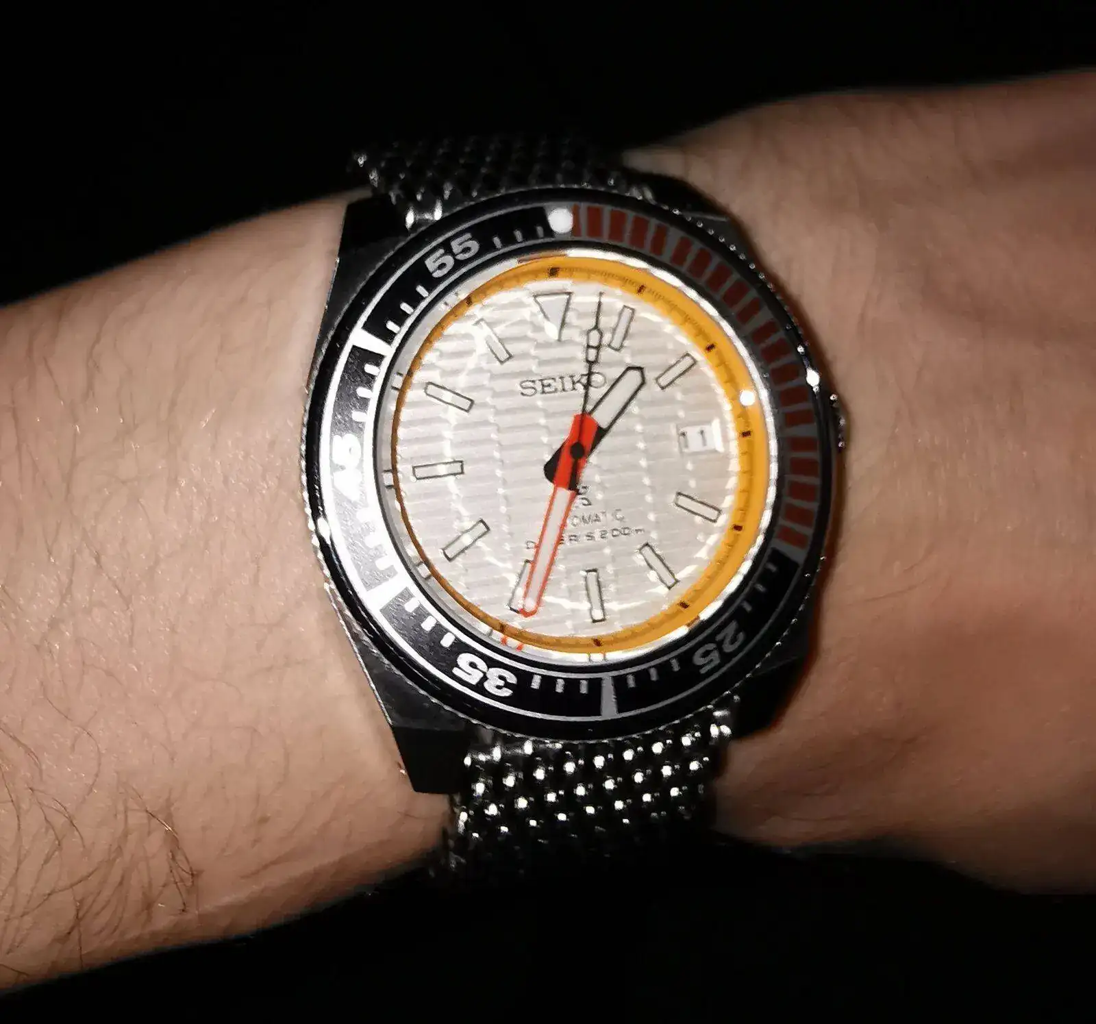

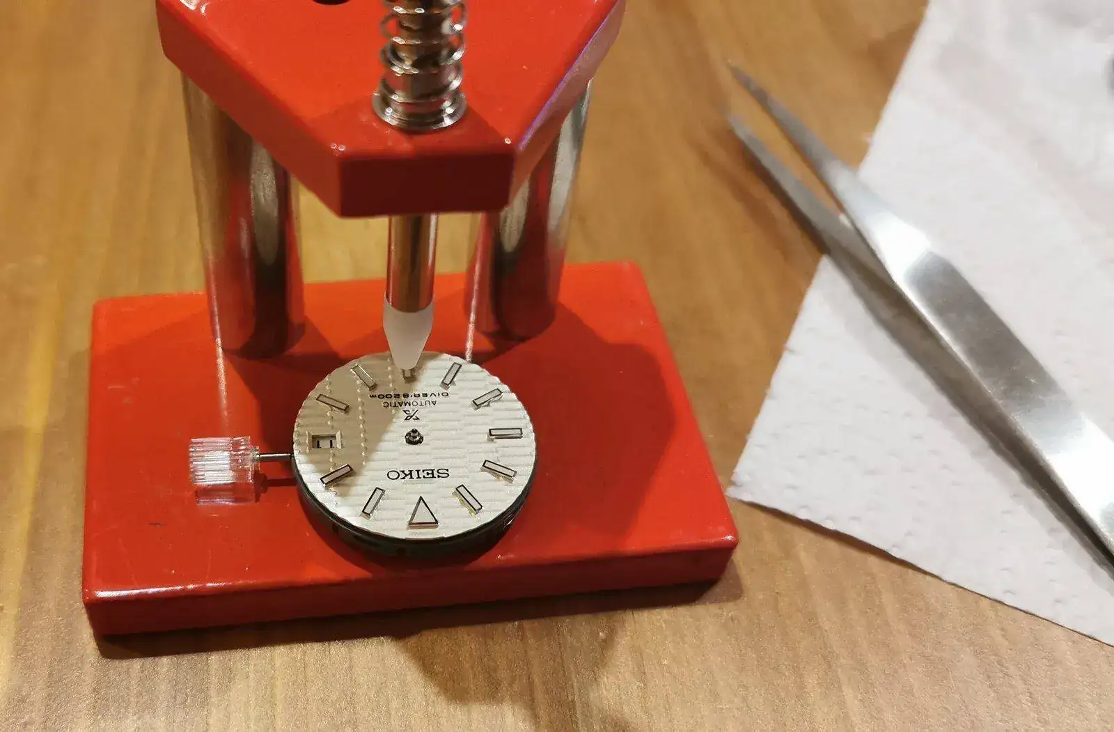

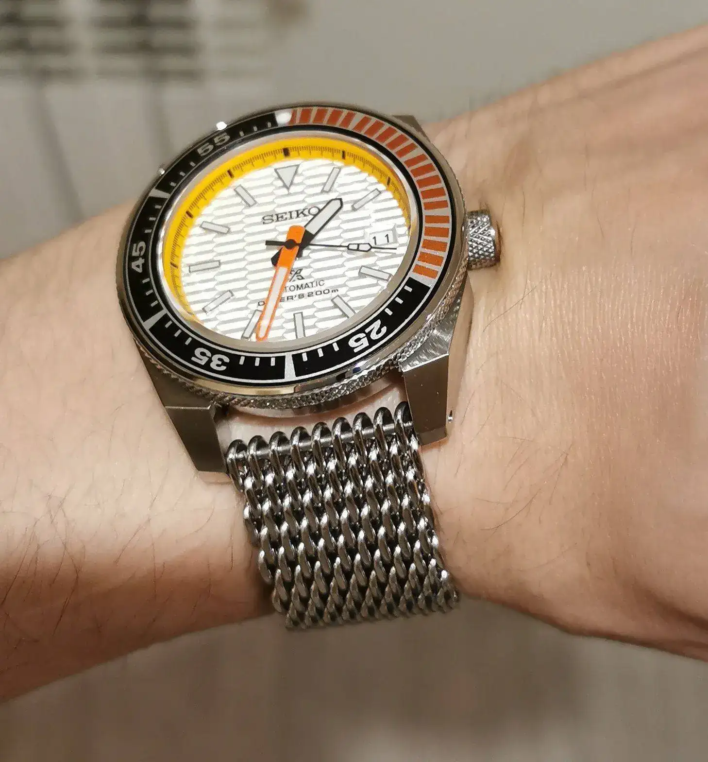

Pues ya está acabado!! Me puse anoche, bastante tarde porque el crío de 3 meses tenía juerga digestiva, y al final no hice ni fotos ni leches en un intento por no acostarme a las mil.
La única que hice con el chisme de asentar agujas de 10€
Fue todo bastante suave y sin problemas hasta que tuve que cortar la tija... Si ya lo sabía yo. Como soy bobo y estaba mirando el reloj porque ya eran la 1 y media, se me olvidó empujar la corona hacia dentro para medir cuanto tenía que cortar y... Cagada monumenta. Pero monumental... Al no haber empujado la corona, la tija quedó cortísima, de forma que en la posición en la que se puede sacar, que es la más interior, la corona estaba casi totalmente enroscada... En las otras posiciones no se puede sacar porque se esconde la palanca que hay que presionar para que libere la tija. Me empezaron a entrar sudores fríos y hubo un momento que pensé que tendría que cortar la tija para poder sacarla de la caja. Afortunadamente al final pude meter un destor plano por el lateral y apalancando hacia abajo logré hacer presión sobre el basculante que libera la tija y salió. Como tenía una de recambio, repetí la operación pero en esta ocasión haciendolo BIEN, y problema solucionado.
Dial y agujas montados, tija cortada, bisel pegado, juntas engrasadas y a cerrar.

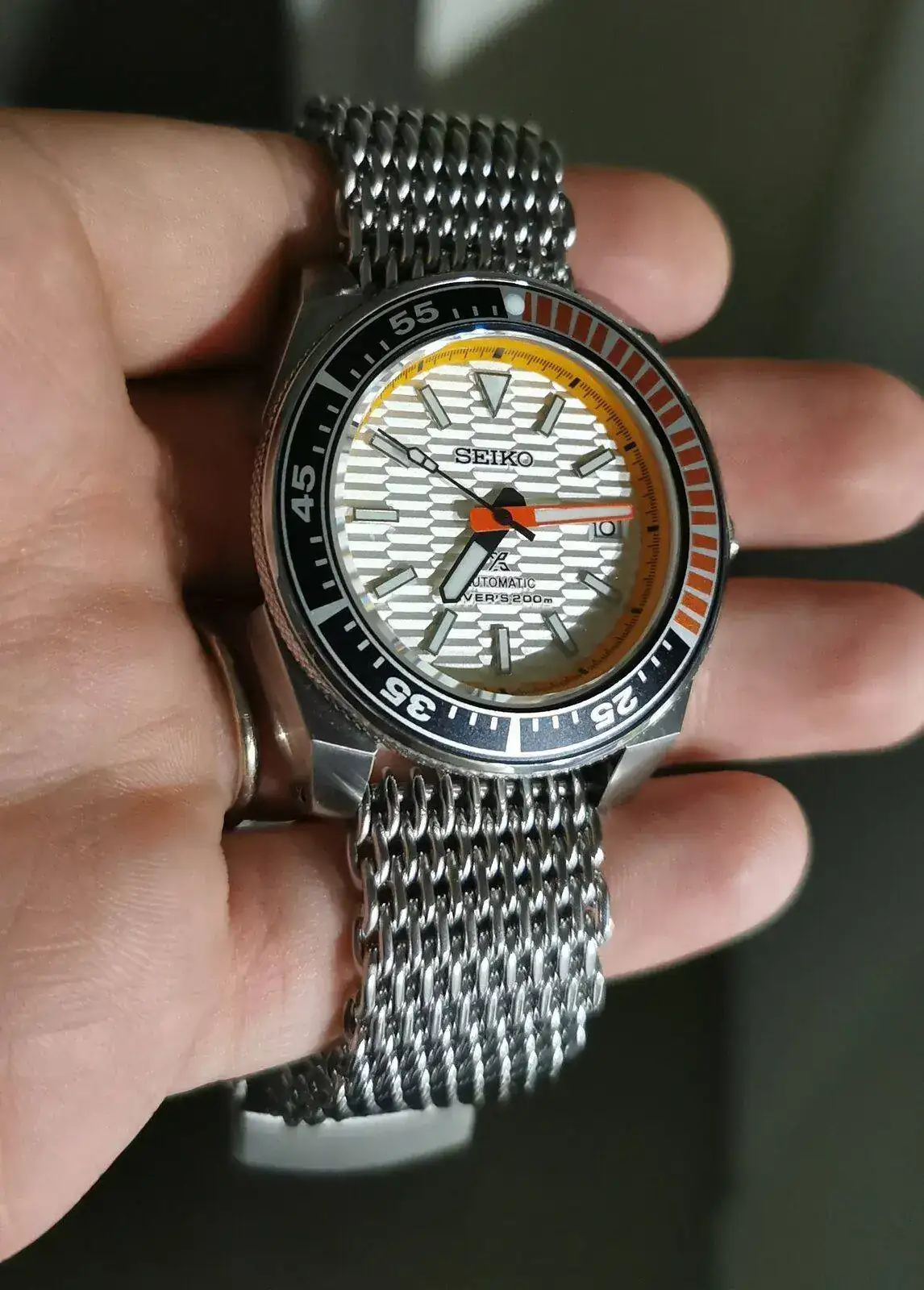

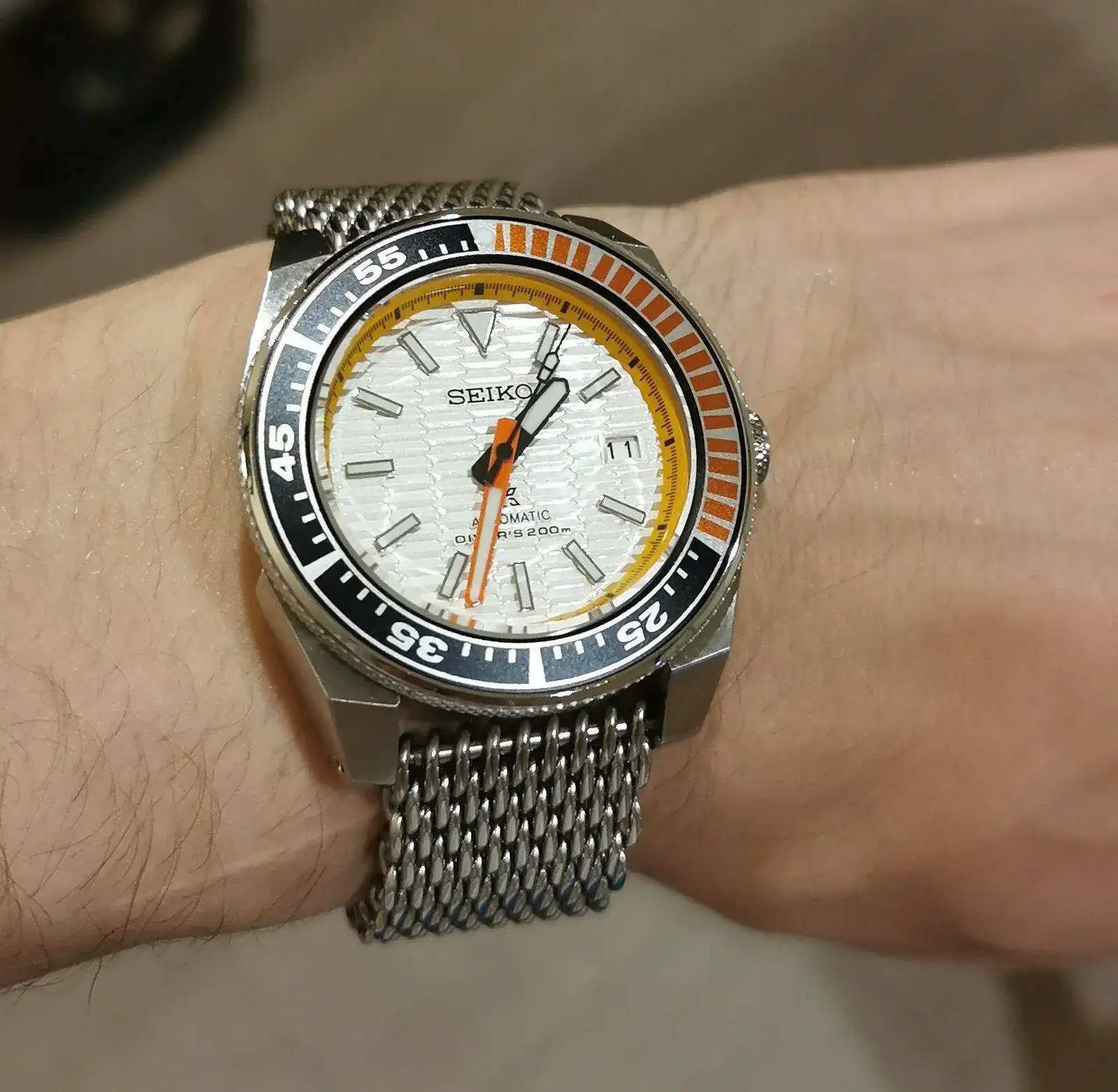

ENCANTADO con como ha quedado. Flipante para mi gusto, y la shark mesh le sienta como un guante.

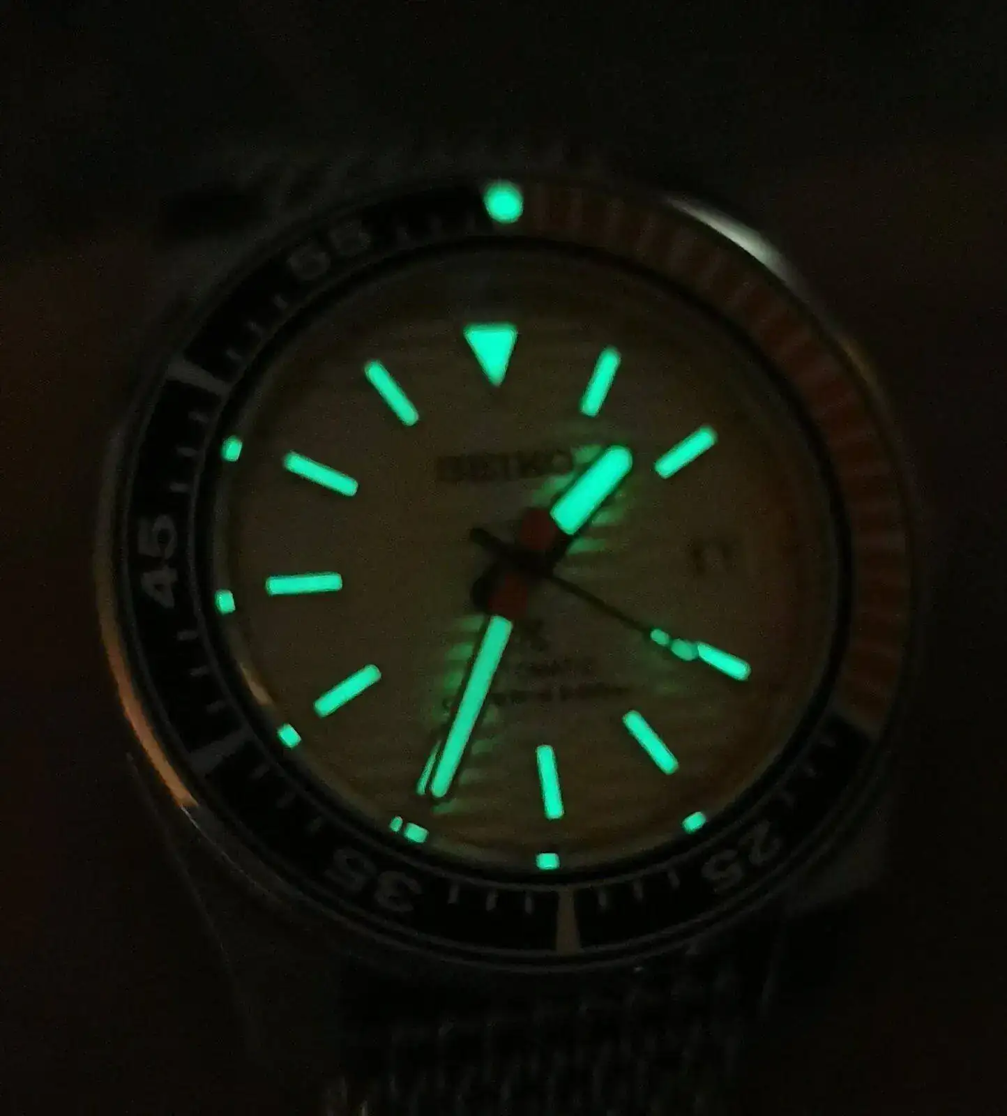

El lumen, pues bueno, calidad china. Carga rápido y luce bastante, pero dura 2 minutos. Sólo sirve pa las fotos y al entrar al garaje. Me gusta el detalle que la caja de 30 pavos lleve punto de lumen a las 12!
En esta foto se aprecia bien la textura tan guapa que tiene el dial. Again, flipando con que se vendan por 6€

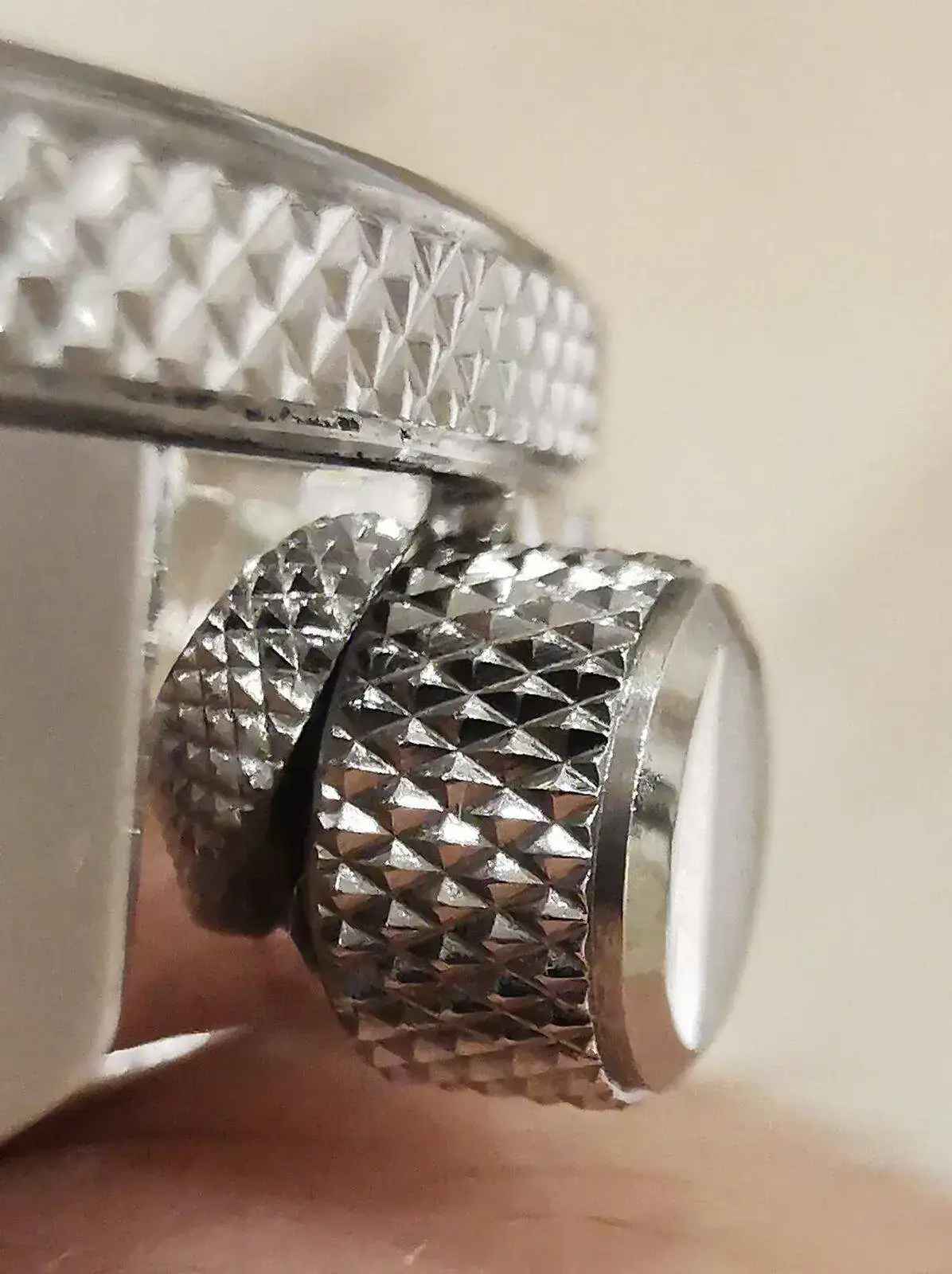

Y por último, unas fotillos con el macro del móvil. Huawei POWER!

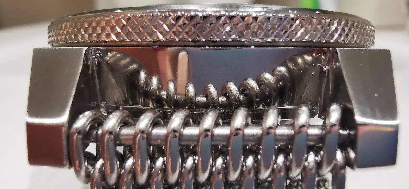

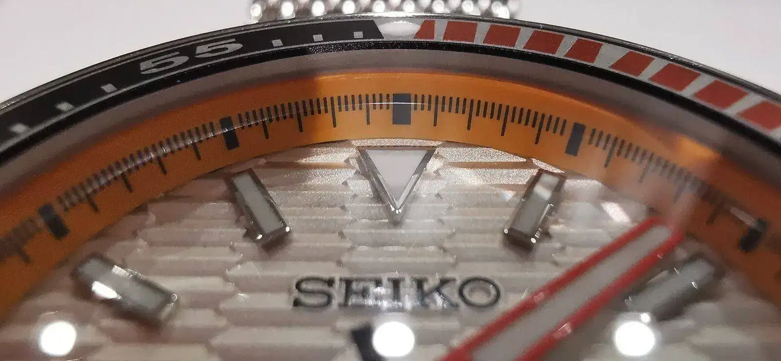

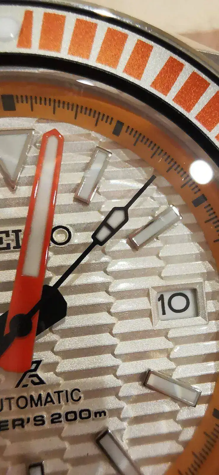

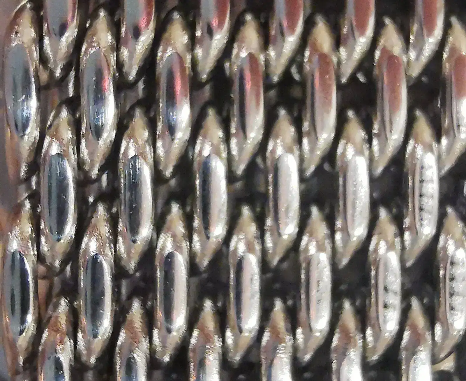

En las distancias cortas se aprecian las limitaciones de las piezas TAN baratas... Pero hay que mirar bastante de cerca. Estoy particularmente contento con los acabados de la caja, el cepillado me parece brutal y el pulido no está mal, pero los estriados de la corona y el bisel dejan bastante que desear, igual que el acabado de la milanesa, que mirado bien de cerca es deprimente, pero de lejos no se aprecia y además es suuuuuper cómoda!
Donde verdaderamente falla es en el alineado de los índices, el bisel y el anillo naranja... Algo se podrá mejorar, pero remedio no tiene, porque resulta que los que no coinciden por un lado por la parte de arriba, no coinciden por el otro por la de abajo... El bisel y las marcas horarias coinciden en unos sitios y en otros no, y lo mismo con las del anillo... Pero bueno, por lo visto esto les pasa al Samurai legítimo de 400 pavos, e incluso a algunos de los Seikos de 1000 pavos, así que tampoco me quita el sueño. Las faltas de alineación me desalinean los chakras, pero bueno a este se lo perdono.
En resumen, estoy suuuuuper contento de como ha quedado, además es muy comodo así que preveo que este va a salir mucho mucho de la caja. No las tenía todas conmigo con el dial para un diver pero ahora creo que tengo claro que se queda. Así a bote pronto se me ocurre nada que hacerle para mejorarlo. Cuanto tenga una prensa de cristales, lo sacaré para intentar dejar el anillo un poco mejor alineado, pero a parte de eso, doy el Shanghai Samurai por terminado.
Espero que os guste!
Reacciones: ned flanders, alde, plaskin y 3 más
Ver el archivos adjunto 2293287
Ver el archivos adjunto 2293289
Ver el archivos adjunto 2293292

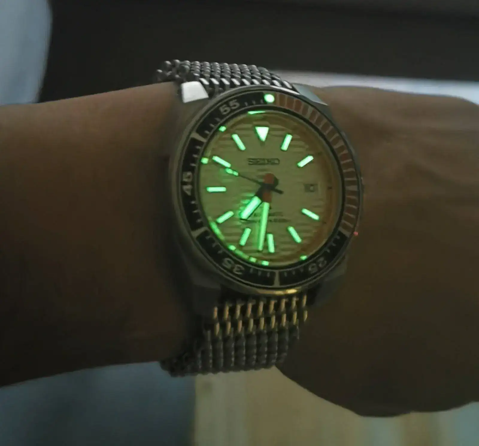

Ver el archivos adjunto 2293295
Ver el archivos adjunto 2293297
Ver el archivos adjunto 2293298
Ver el archivos adjunto 2293299
Ver el archivos adjunto 2293300
Ver el archivos adjunto 2293301
Ver el archivos adjunto 2293303
Ver el archivos adjunto 2293305

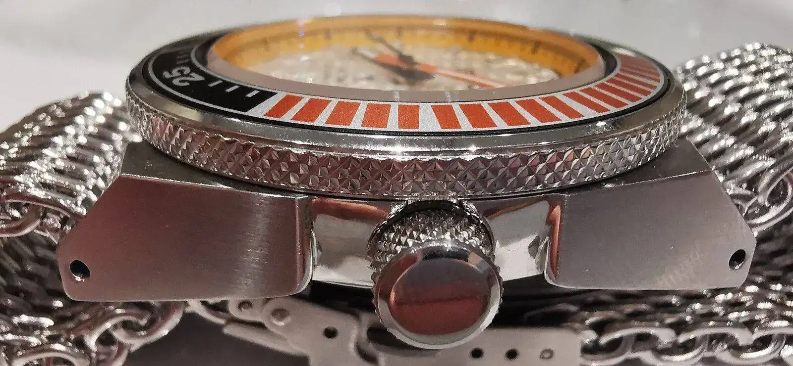

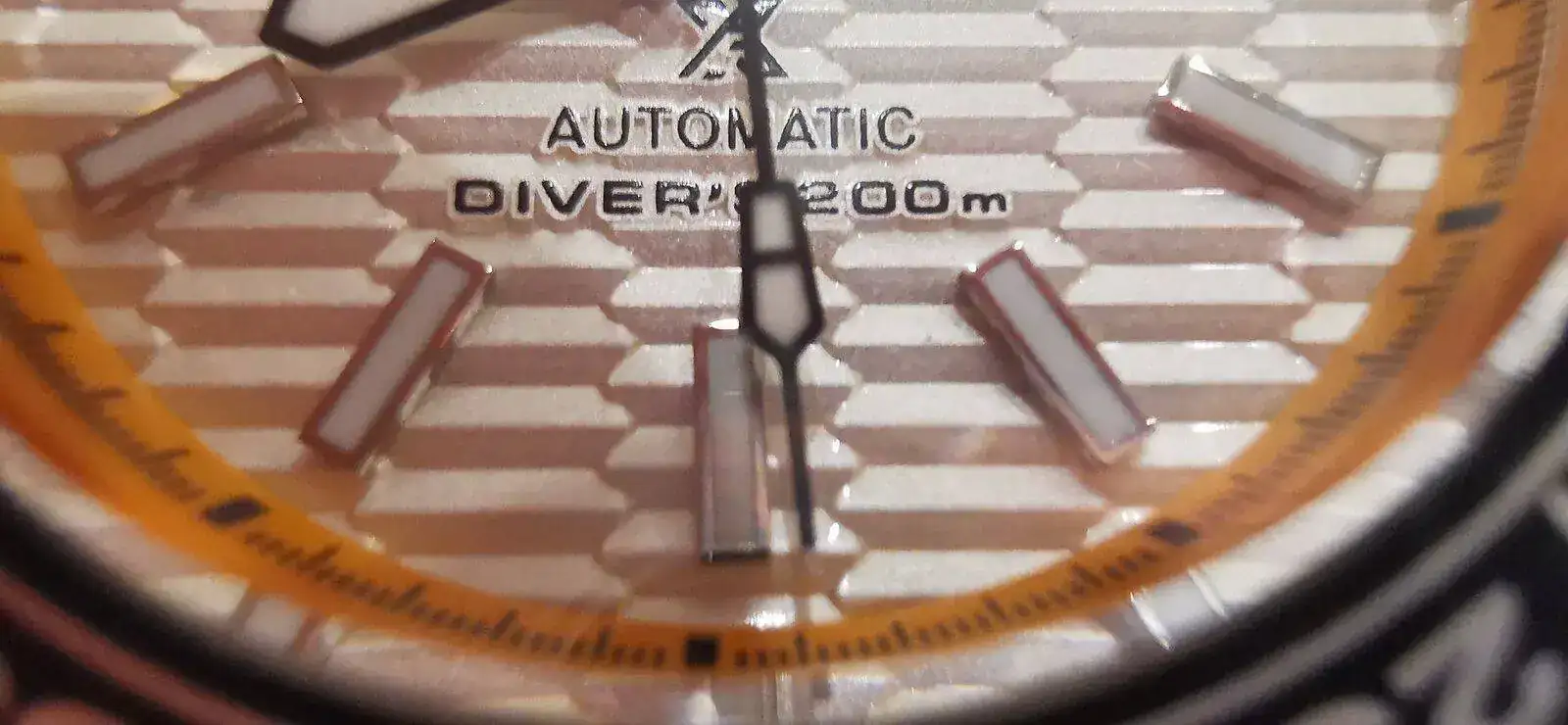

Creo que ha quedado chulo. Solo me chirría que aparezca Seiko en el dial. 😉
Reacciones: Alfredo BRB y tachi1979
A mi también, bastante... Pero se lo perdono porque no había opción de pedirlo sin ello y porque la maquinaria es original, así que desde mi punto de vista, pecado a medias.
Reacciones: tachi1979 y gdelasheras
Te ha quedado muy chulo, aunque coincido con alguna opinión sobre poner Seiko en el dial, te has planteado poner tu propio logo? Con las tecnologías modernas se puede hacer de todo.
