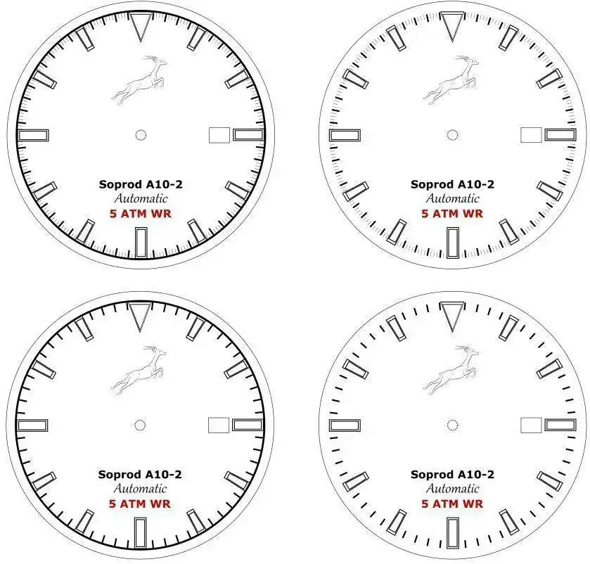

Alguna sugerencia para la correa? Aunque sin ver los diseños del dial, es difícil saber. A ver si esta noche mi retoño decide dormirse a una hora decente y me pongo con unos diseños preliminares.
Reacciones: luismiguel y cokeing
Bueno pues por la noche no ha dormido una mierda, pero ahora está echando una buena siesta así que en un ratito de Inkscape tengo lo siguiente:
Opiniones, consejos, críticas?
A mi como gustarme me gusta más el de arriba a la derecha. El de abajo a la derecha es un poco de reloj de cuarzo, sin subdivisiones en los segundos.
He hecho una prueba con las 8 subdivisiones que corresponden a un movimiento de 28.800 pero mi impresora no puede con ello... Ni con el texto más pequeño tampoco...

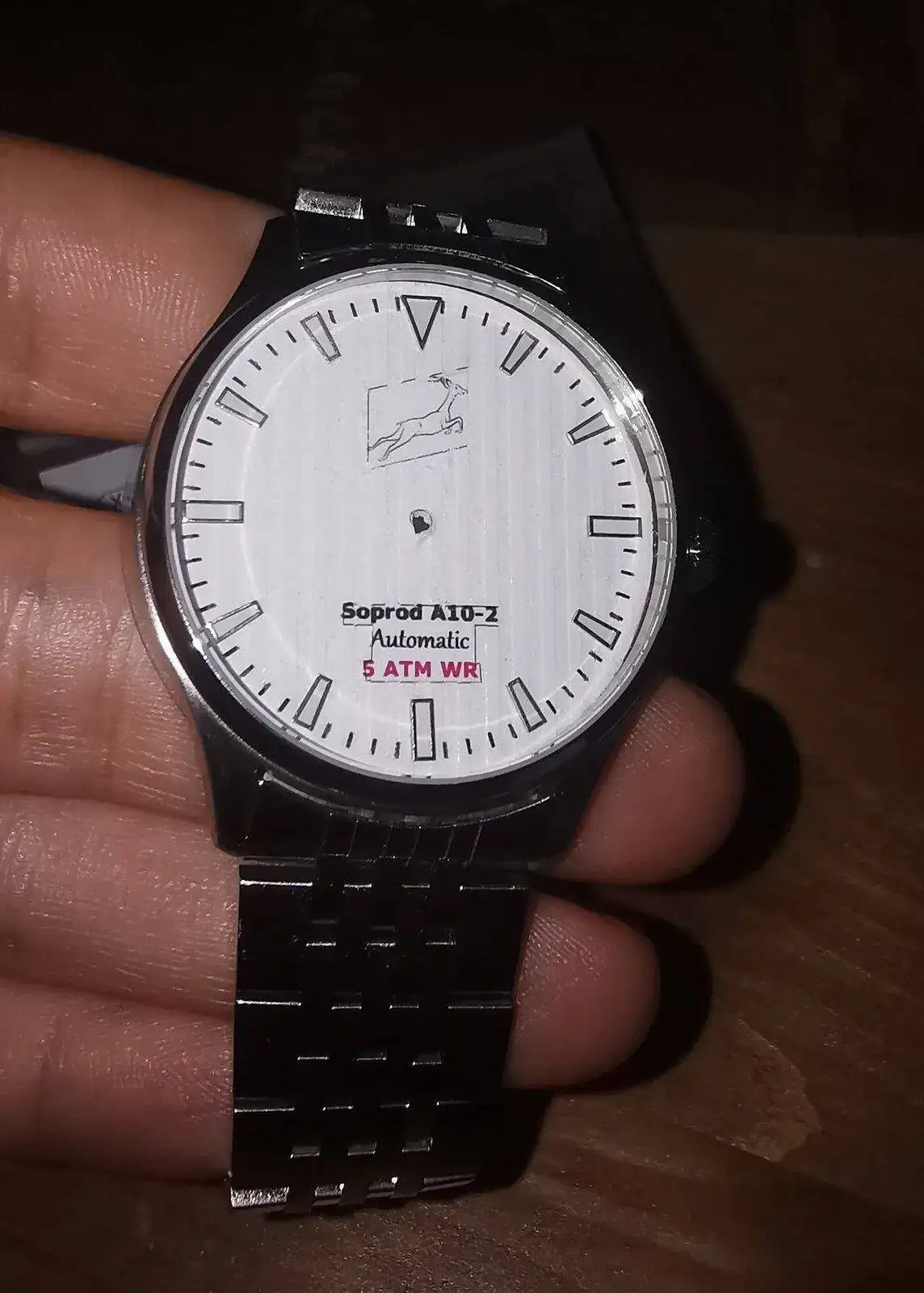

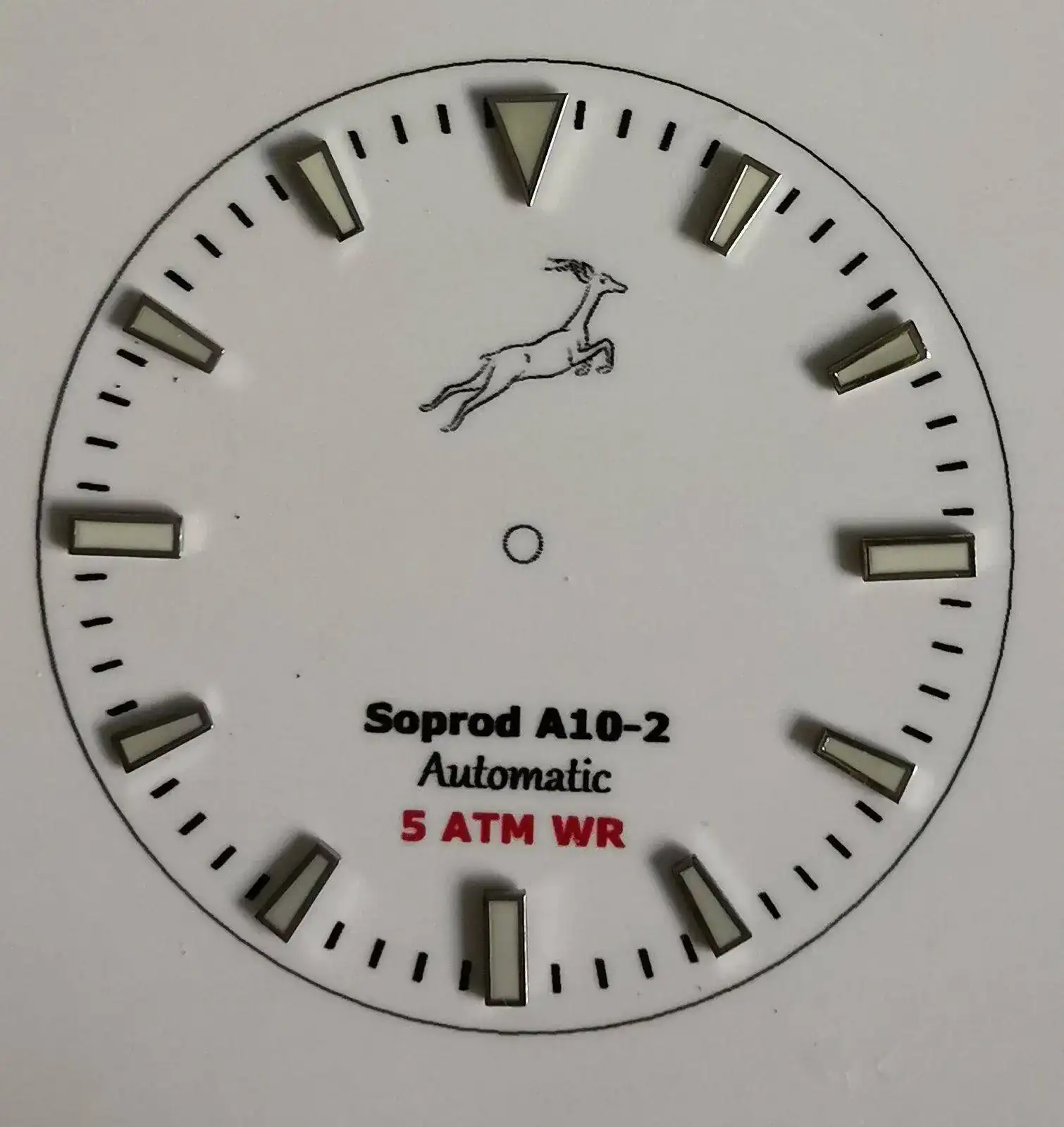

Bueno pues he echado un ratito haciendo los agujeros (a ojímetro) y poniento los indices sobre un dial de prueba, impreso en papel fotográfico, sin textura. Como están hechos a ojo los índices no quedan perfectamente centrados, para la versión final haré los agujeros con lupa y con muchíiiiiisimo cuidado. Además de usar la broca adecuada, esta era de .20 y he tenido que agrandarlos a punzón, así que bailan. Mañana me llegan las de .25
Me gusta MUUUUUCHO para ser una prueba mala... Promete promete...

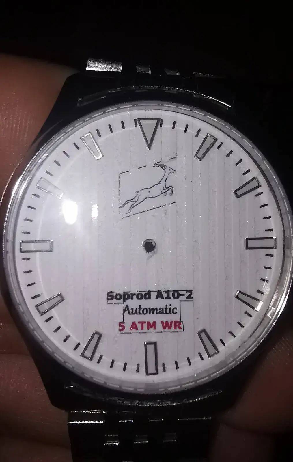

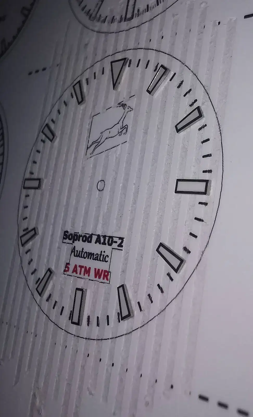

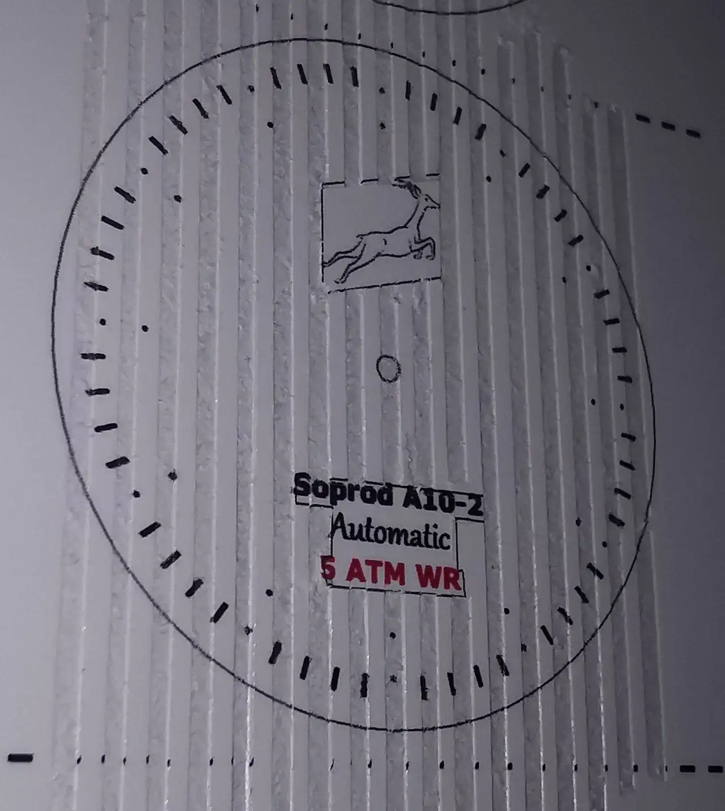

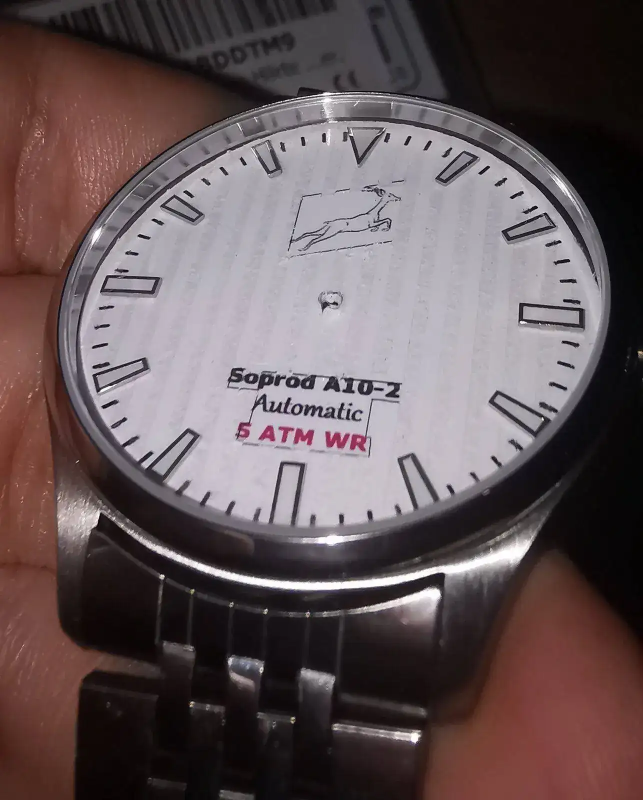

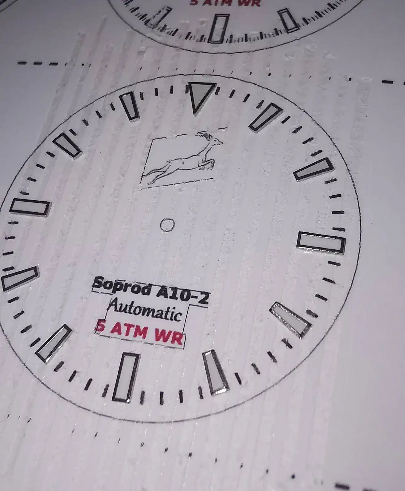

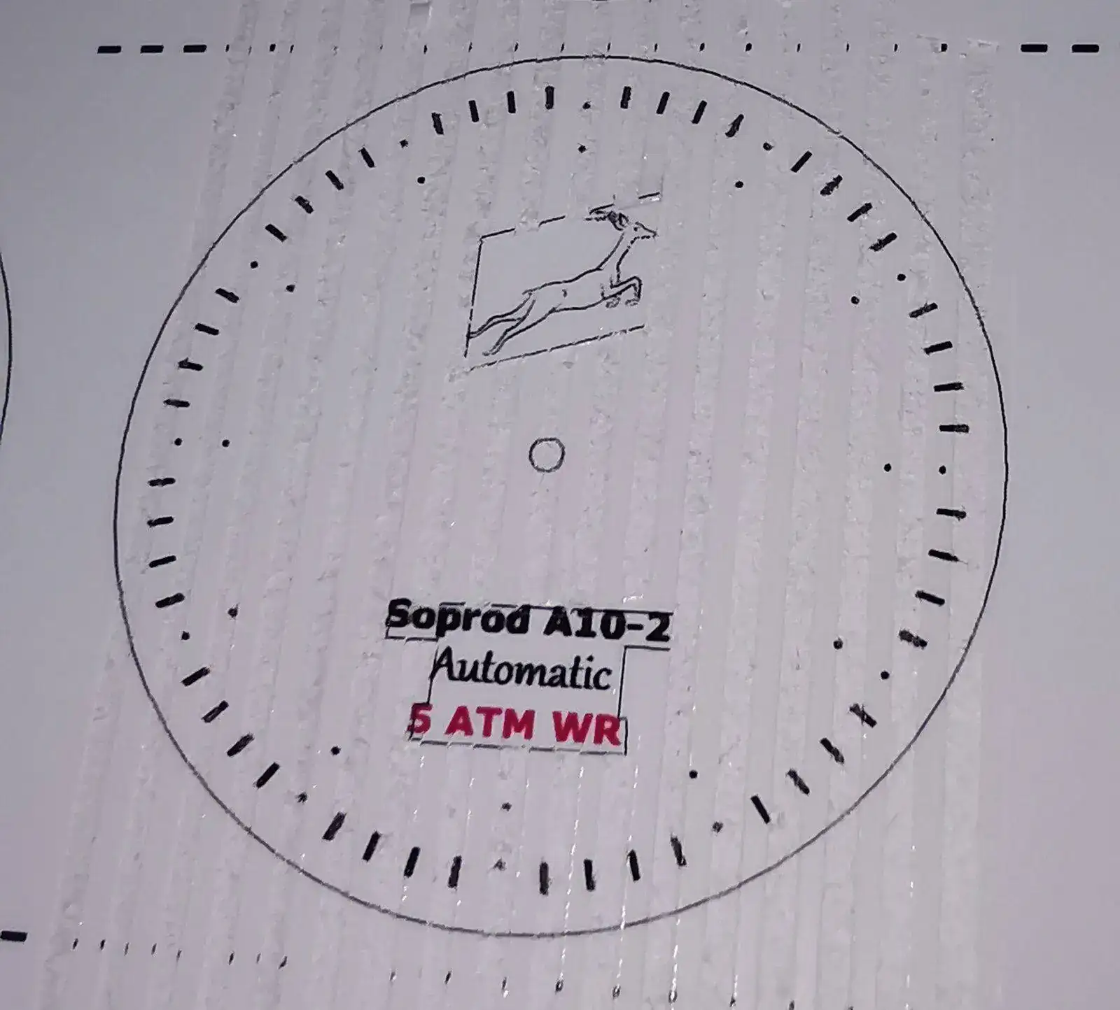

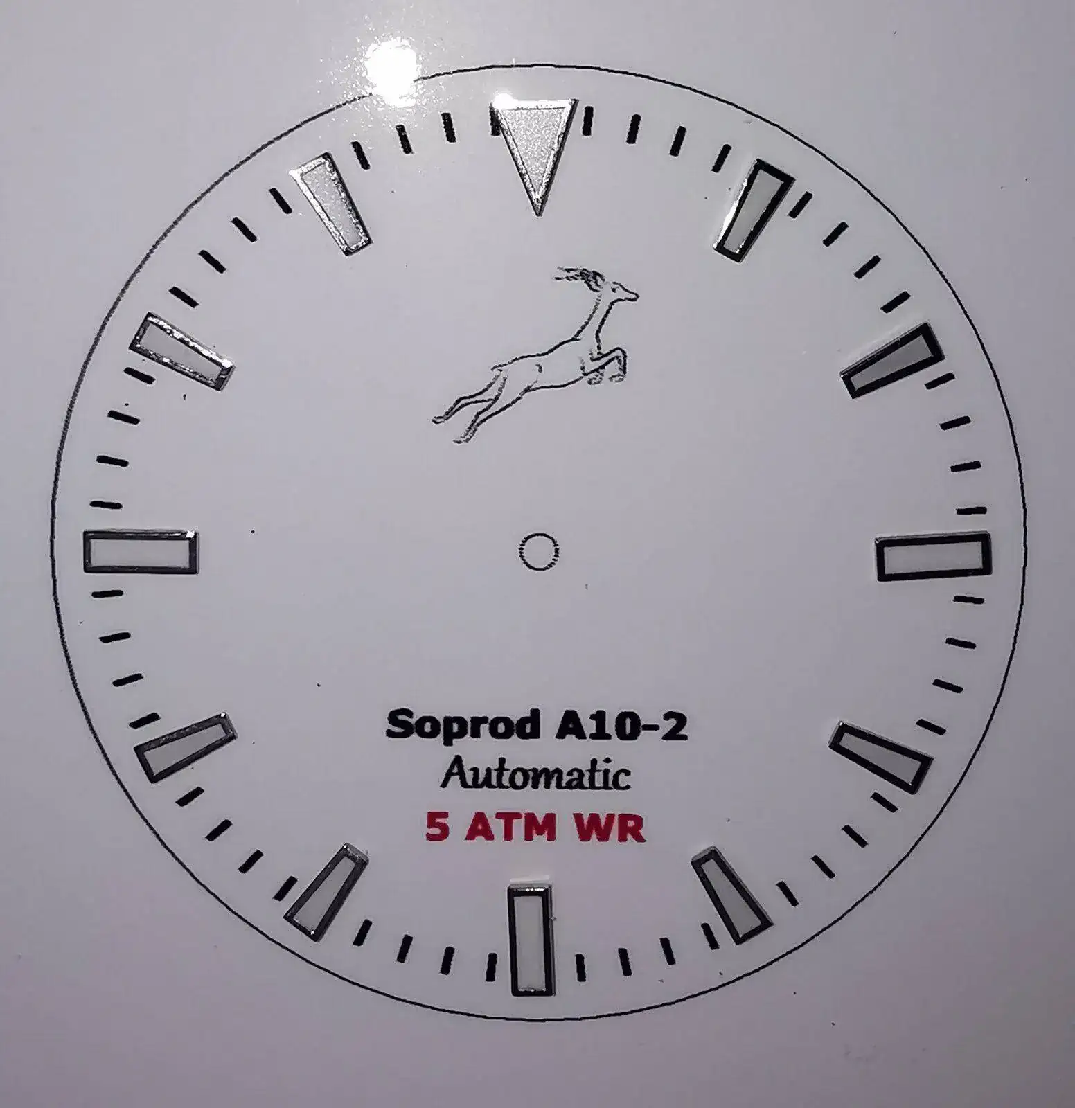

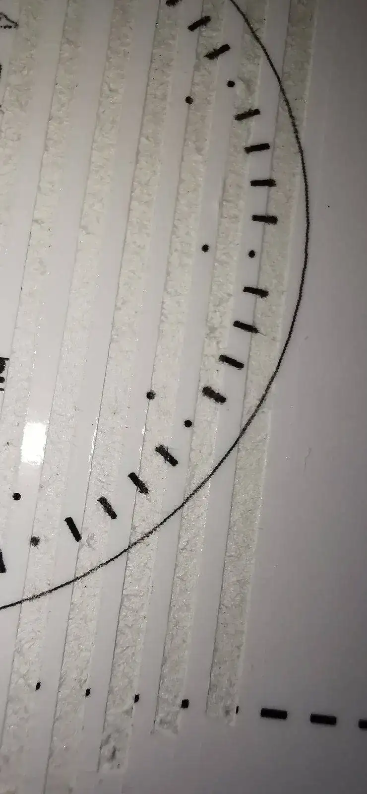

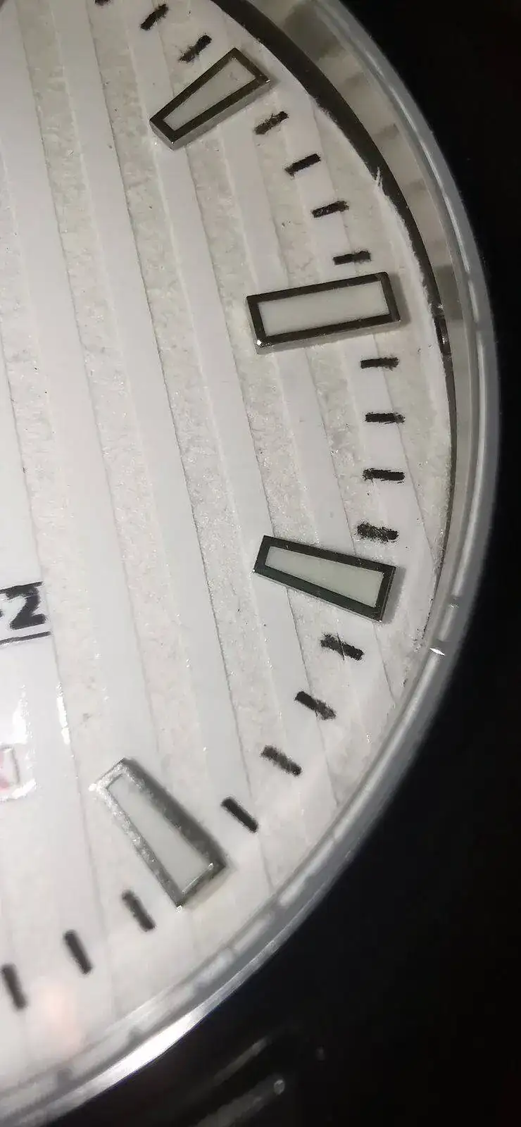

Bueno pues progresos significativos con el dial. De momento queda aparcada la idea del papel arrugado, y queda sustituida por un diseño con franjas verticales. Está impreso sobre papel fotográfico en tres pasos. El primero es imprimir sólo las marcas necesarias para hacer las franjas, que se pueden ver en las fotos. Luego se hacen cortes verticales uniendo dichas marcas, y con mucho cuidadito se separa la primera capa con brillo del papel de franjas alternas. Por último, se imprime el dial completo sobre el papel, ahora con las franjas ya hechas.
Esto es solo una prueba, la hice mal y rápido (y aun así estuve más de una horita entretenido) pero estoy MUY contento con el resultado. El efecto es justo lo que buscaba, que quedase sutil pero que se notase. Me encanta el contraste entre las franjas lisas y brillantes y las mates y rugosas. Las fotos no le hacen justicia, en persona el efecto queda muuuucho más guay. Y con sol debe ser espectacular. A ver si hoy hago el definitivo, con la ventana de la fecha y con muuuuucho mimo para que no tenga desgarrones, mugre ni se aprecien las marcas de los cajeados donde van el texto y el logo. Y eso que me planteo la posibilidad de directamente pasar de esos cajeados e imprimir, como los índices, directamente sobre las franjas... Pero no se, me parece que quedaría más elegante con los cajeados, por muy difícil que sea que quede perfecto. Preveo que hasta que quede como debe harán falta por lo menos otro par de intentos.

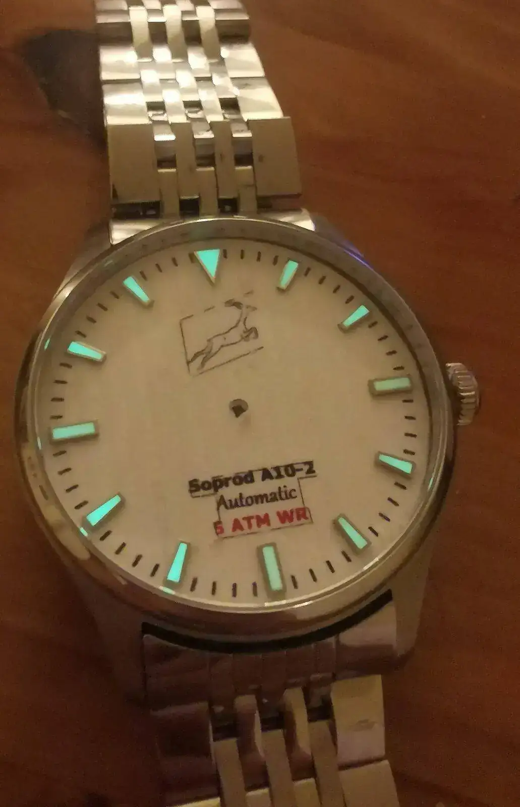

Acto seguido, agujeros para los índices y colocarlos. Lo dicho, MUY contento con el resultado, y con la caja de Ickler. Estoy enamorado de la caja de Ickler.
Lume shot!
