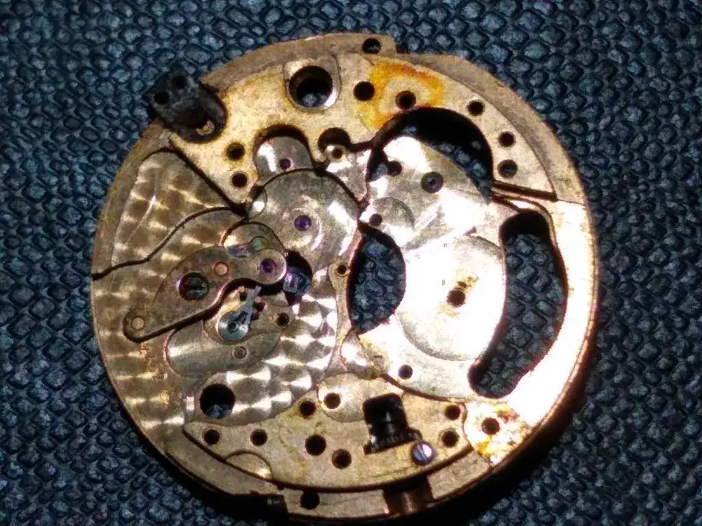

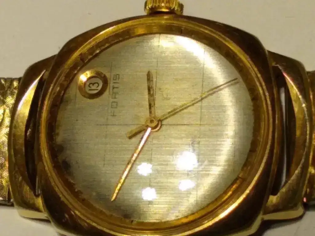

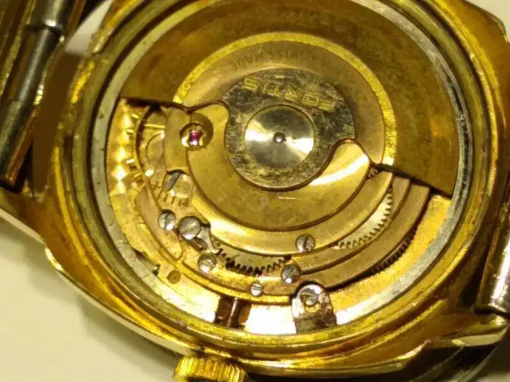

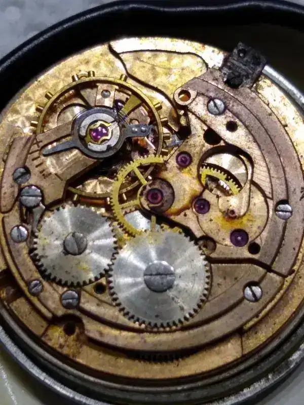

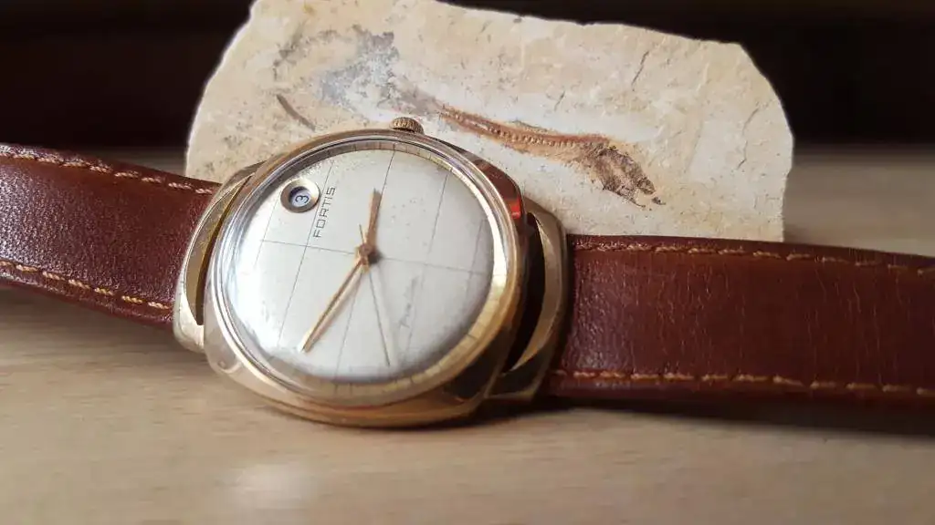

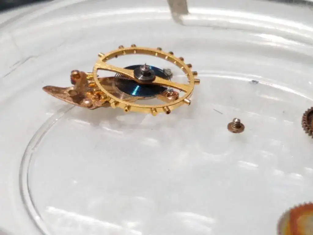

Hola peña, encontré desvalido a este relojito, barato barato. No funciona, el volante va bien, pero la masa flotante no anda suave, creo que tiene algo de oxido pero no tiene tornillo para sacarla, luego me toca preguntar a los que saben.
Creo que es un calibre Eta 2472
Extraña ubicación del datario y una esfera muy tipo UG. Se le ven posibilidades a ese Fortis. :ok::

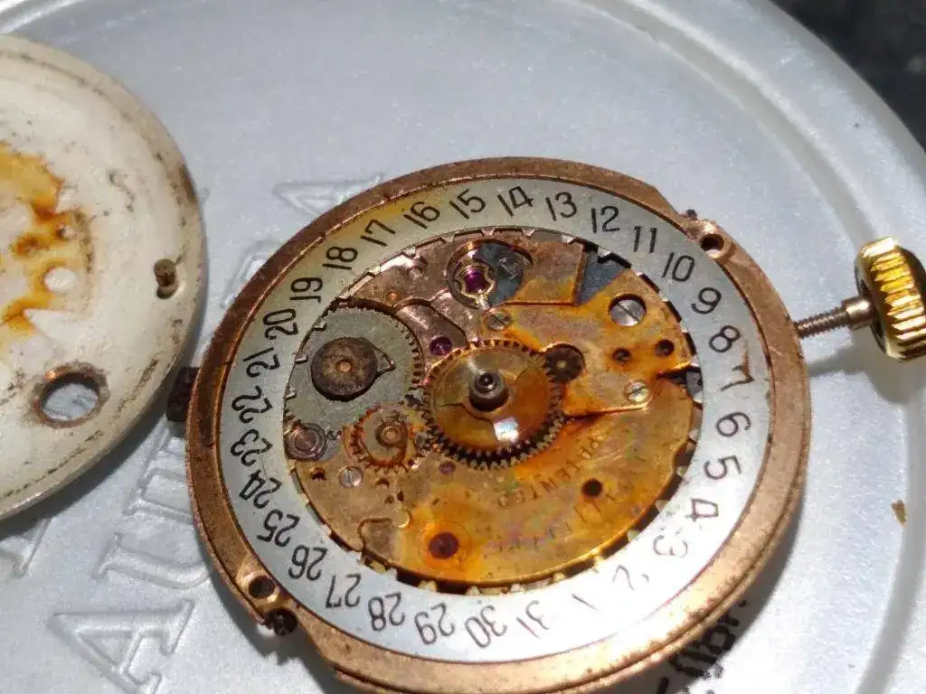

Vicente, lo intentaré a ver como sale, probablemente tenga que consultar de nuevo, espero que no te importe.
Salió Vicente, cómo lo ves? Siguiente paso
Mucho óxido se ve :hmm:!!!

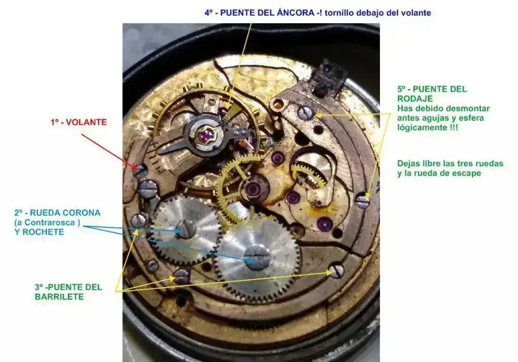

Yo quitaría primero el volante
Segundo desmontaría sistema de carga....
Con la tija puesta le das un poco de cuerda y quitas la carga liberando este trinquete
Tercero quitas los tornillos de la rueda corona y del rochete. La rueda corona tiene la rosca al contrario
Cuarto retiraría el áncora
Quinto el puente del rodaje sacando las cuatro ruedas. Ojo al quitar el escape y el áncora porque por la mierda que se ve te puedes cargar los pivotes.
Yo hubiera desmontado después de quitar el volante la parte frontal con el calendario.
Lógicamente lo primero es retirar agujas y esfera :hmm:, que supongo ya habrás hecho....
Al retirar el calendario hay un muellecito a modo de orquilla que empuja un trinquete para fijar el dia... ojo con el muelle que vuela.
Por último la rueda central está encastrada en el cañon de minutos y se ha de sacar con un extractor. Yo normalmente no lo desmonto porque me acojona hacerlo, pero en este caso habría que desmontar hasta los rubies porque mierda tiene por un tubo...
Suerte
No obstante los maestros te irán diciendo que harían ellos, yo soy aficionado y no me responsabilizo de que te cargues algo siguiendo mis instrucciones.

Calatrava, lo que te ha dicho Vicente va a misa. Sólo tienes que tener mucha paciencia e ir despacio, despacio, porque esas piezas son muy saltarinas, tornillos incluidos.
Esto es didáctica relojera, ni en la escuela de Pedro Izquierdo.

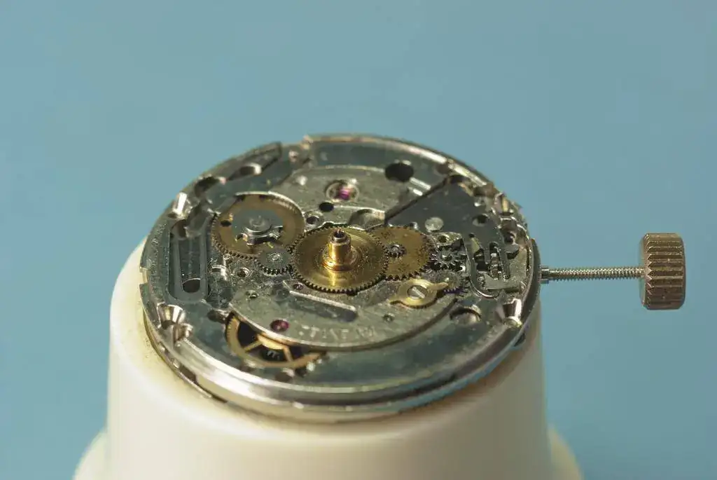

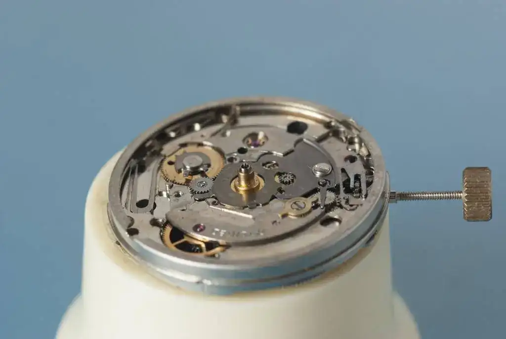

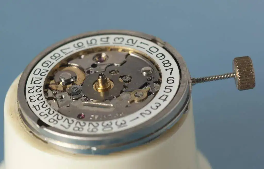

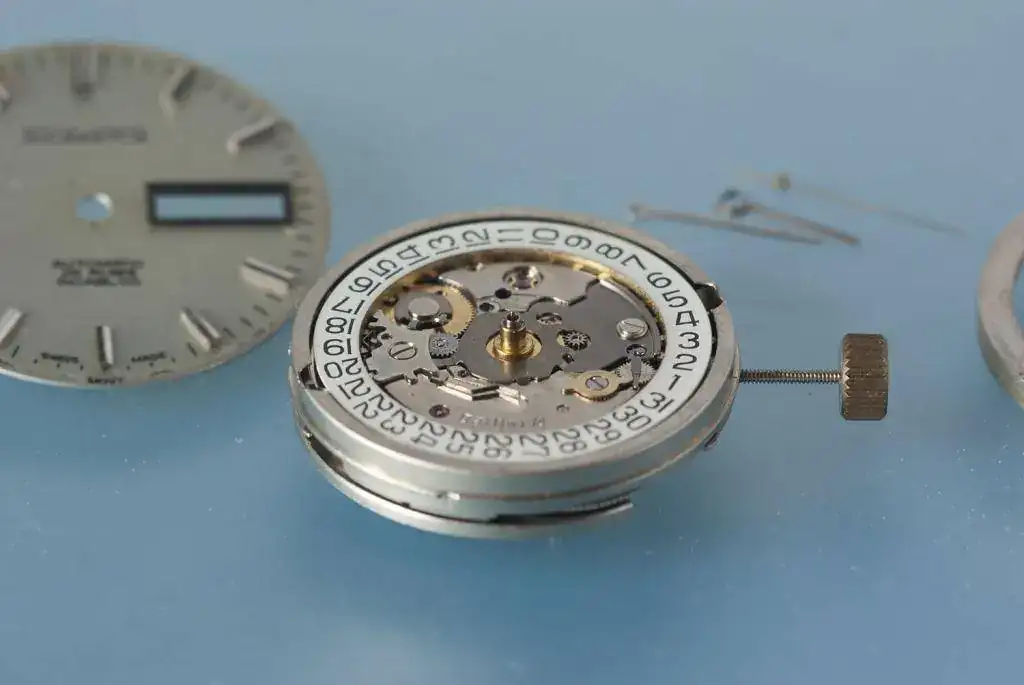

Yo creo que el movimiento es un ETA 2452.
Aquí te muestro el mío andando como un señor.
Llevas razón Yako, es un 2452

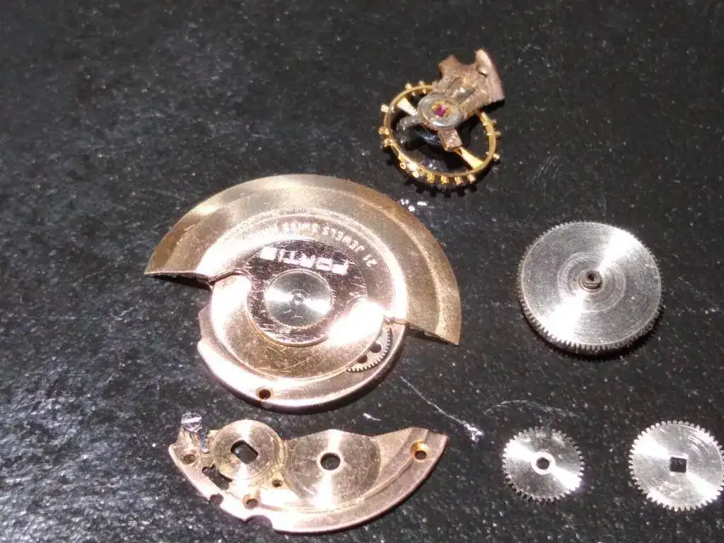

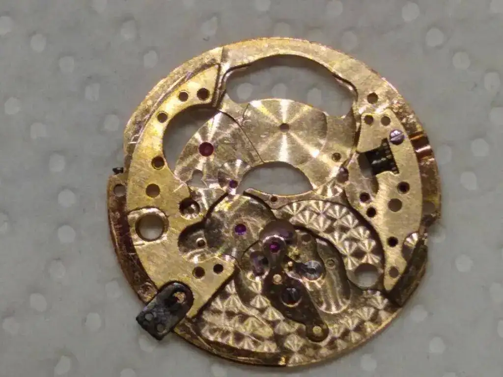

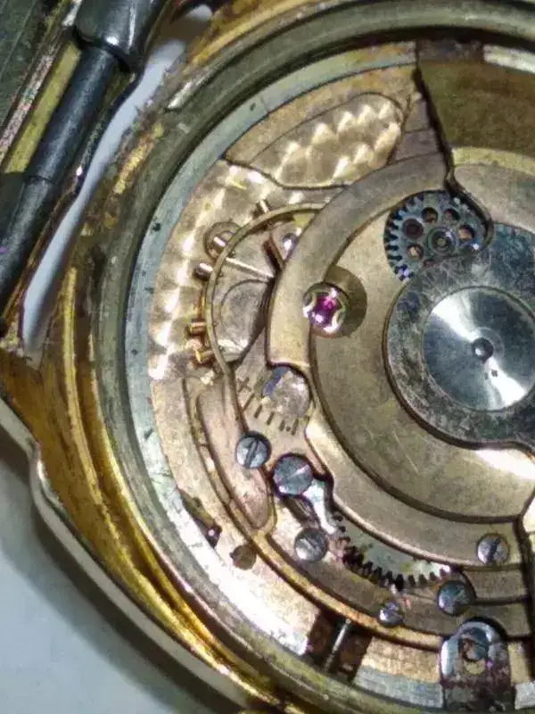

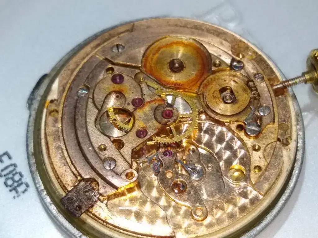

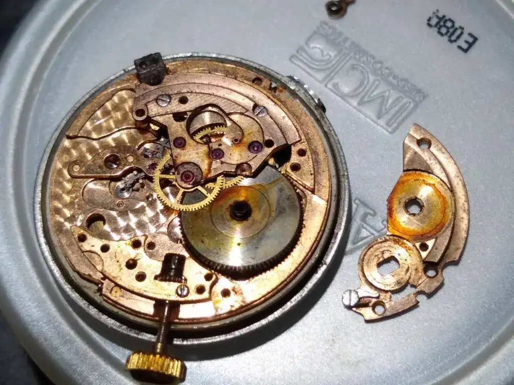

Vengo con parte de los deberes hechos

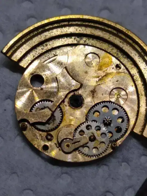

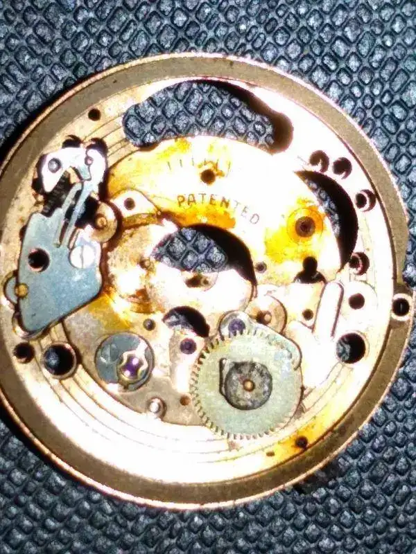

IMG_20180924_003455571.webpIMG_20180924_010343887.webpIMG_20180924_012245266.webpIMG_20180924_010527873.webpEsta pieza se me escapa

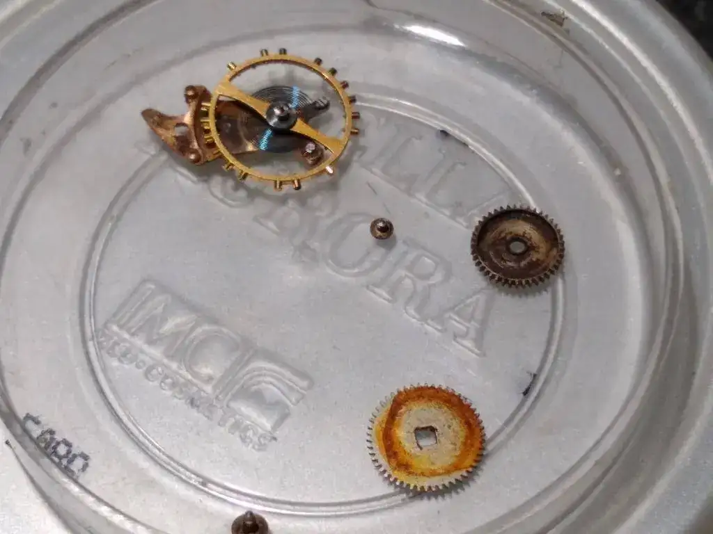

IMG_20180924_022119621.webpAlgunas piezas limpias.

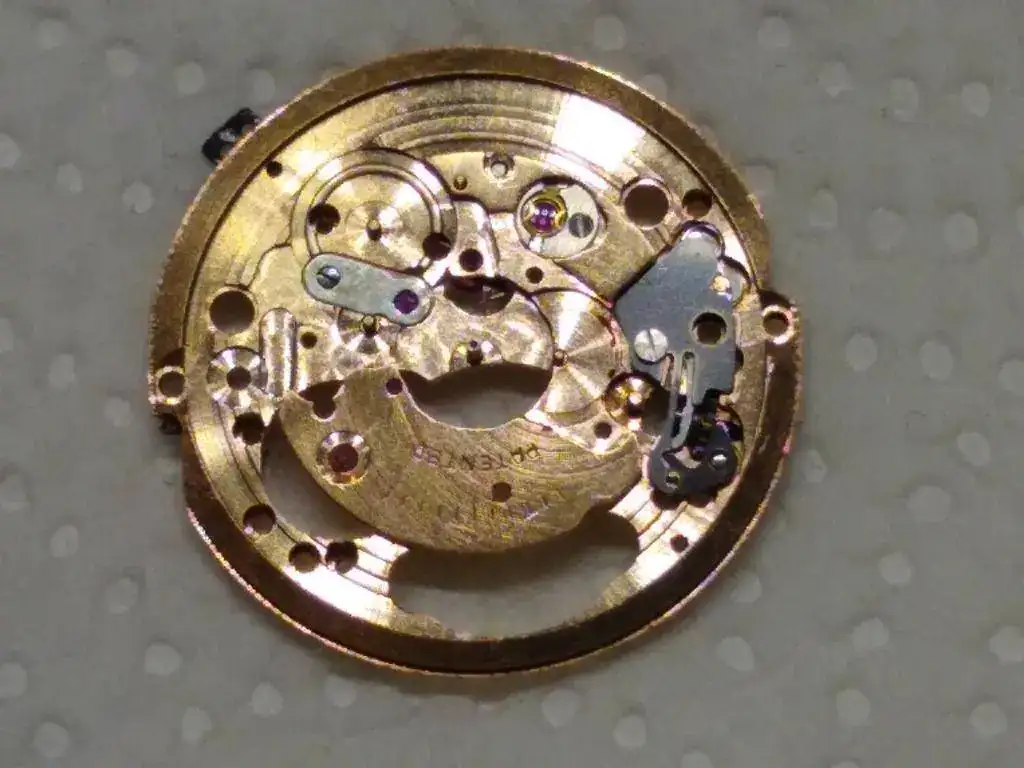

Creo que me quedé bloqueado en cuarto paso.

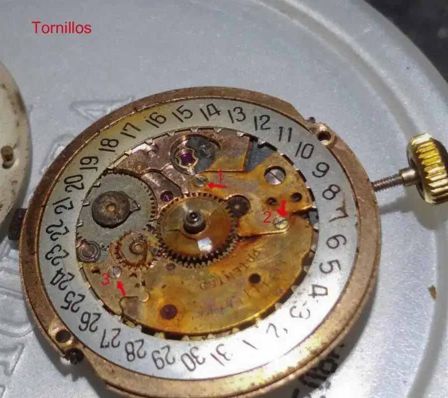

Ahora tienes que quitar estos tornillos 1, 2 y 3. Cuidado que debajo del 3 hay un muelle.
Aunque no son exáctamente iguales, te vas a encontrar con una secuencia similar a esta:
Para limpiar bien esos óxidos primero darle con un pincel de fibra de vidrio, si lo tienes, o en su defecto una lija muy suave. Después meterlo en vinagre de manzana y, dentro, raspar con un destornillador o similar hasta ver que desparece, una vez sacados meterlos en una solución de agua y bicarbonato para parar el efecto del ácido. Luego limpiar muy bien con un disolvente tipo heptáno, alcohol isopropílico, etc.
