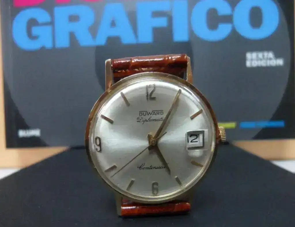

DUWARD DIPLOMATIC CONTINUAL - ETA 2622 ....Tija , jajaja
  • Iniciador del hilo Iniciador del hilo VICENTE RAMIREZ
V
VICENTE RAMIREZ
De la casa

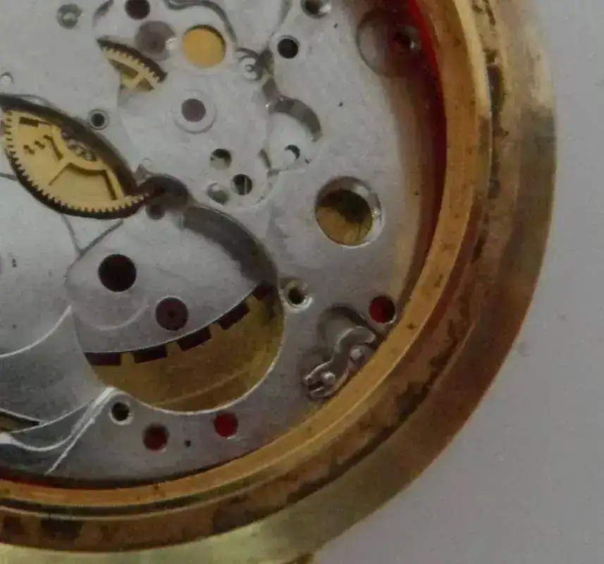

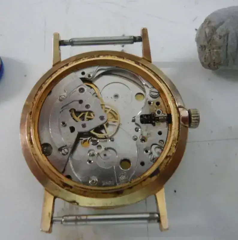

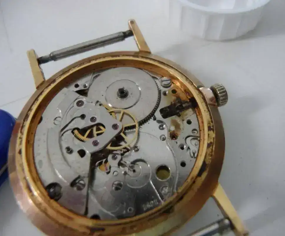

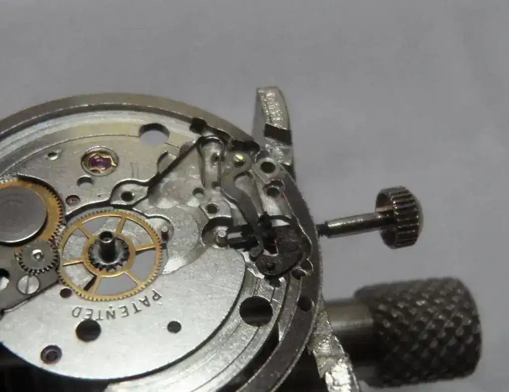

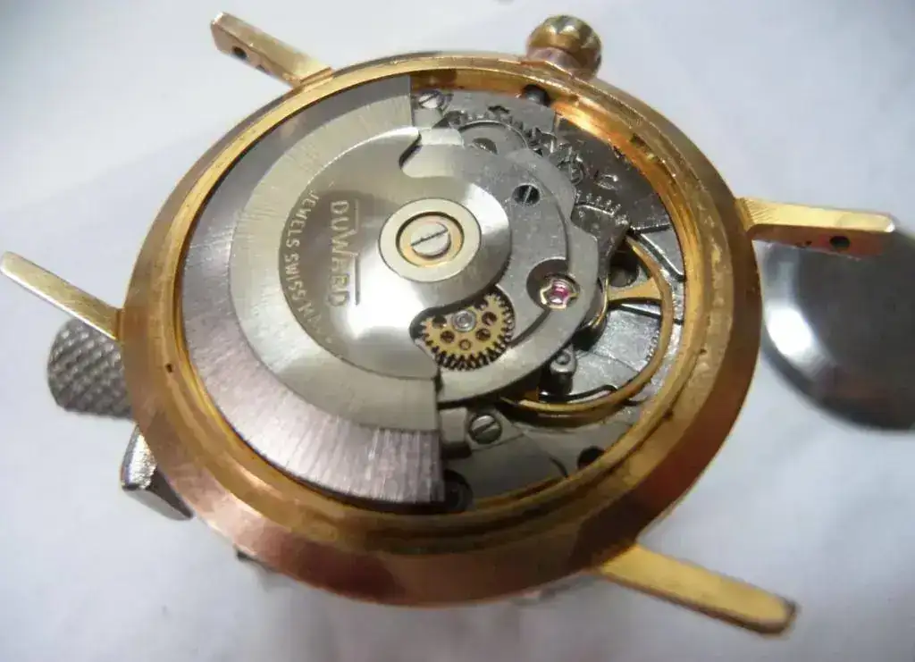

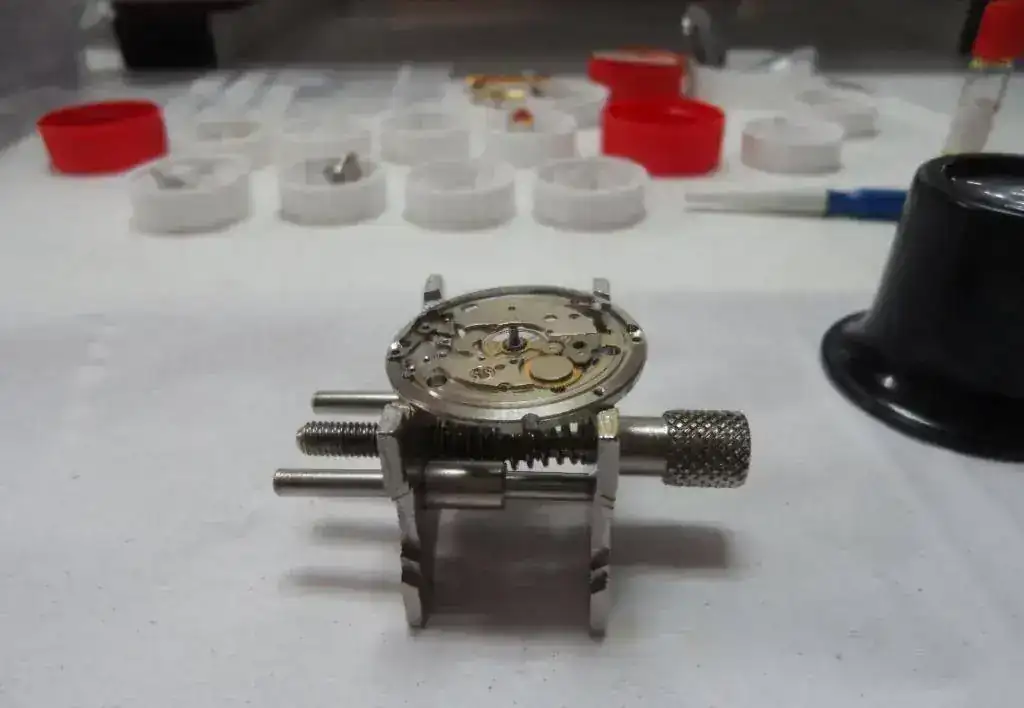

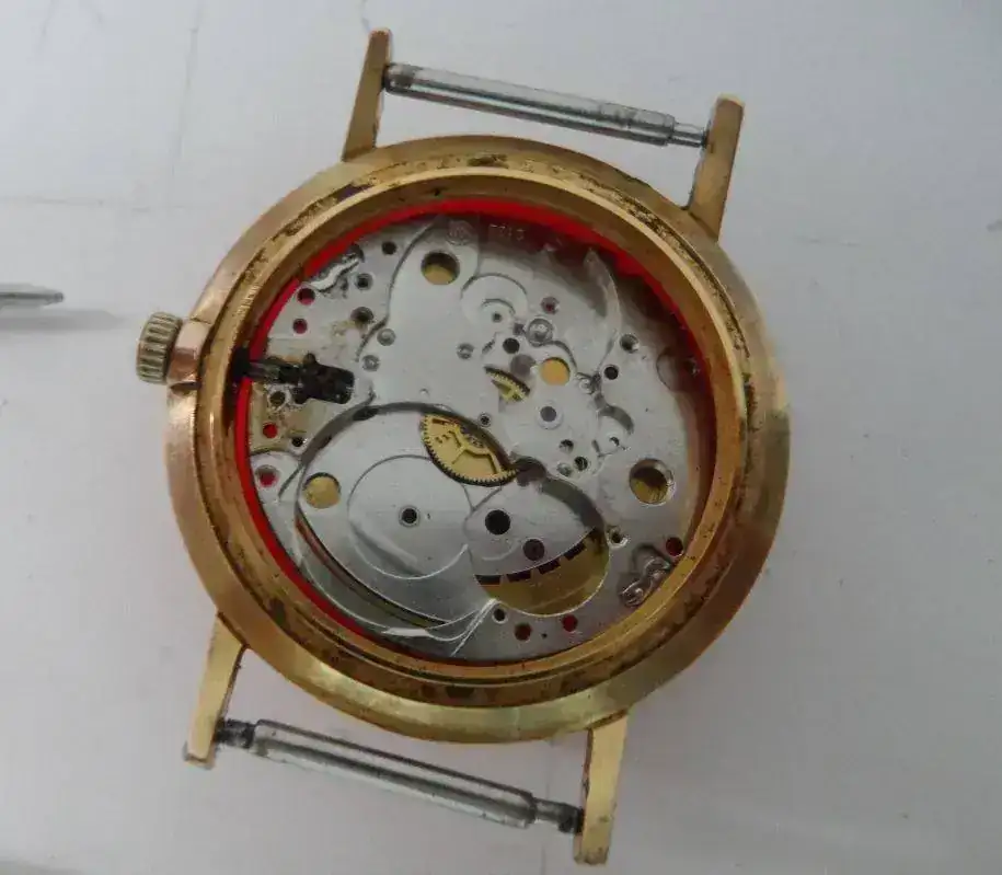

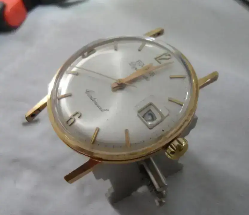

Continuando con el último que me quedaba del viernes para limpiar, encuentro una desagradable sorpresa aunque ya me lo temía desde que lo compré... había mucho oxido en la parte de la tija

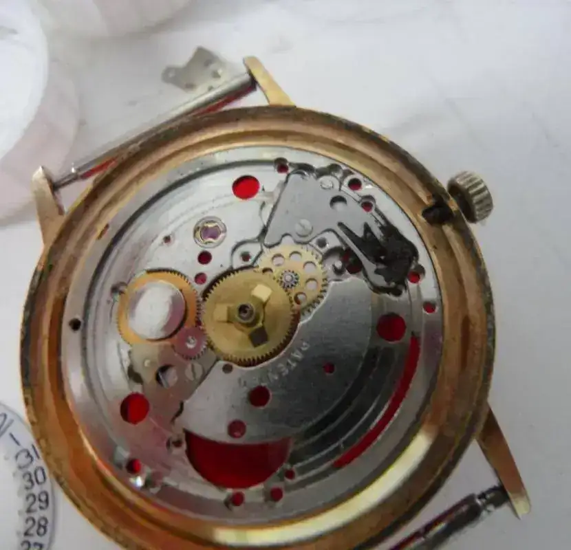

Imposible quitar la tija así que supongo que el tirete se ha quedado cogido con el óxido... comienzo el desmontaje por la parte trasera y retiro automático

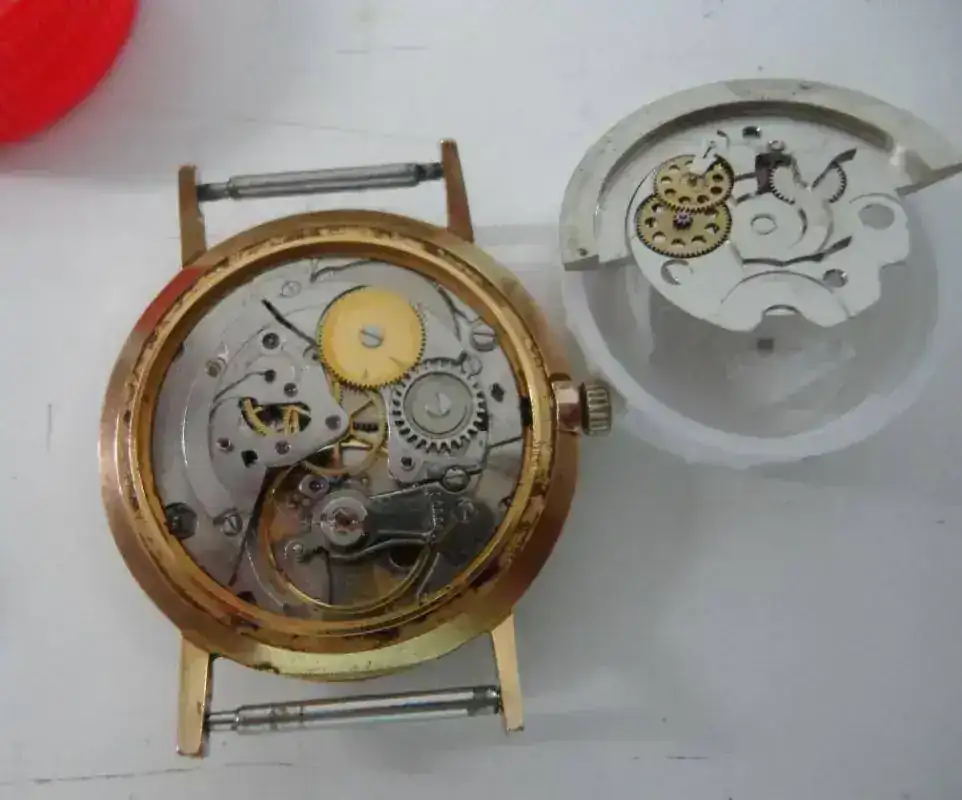

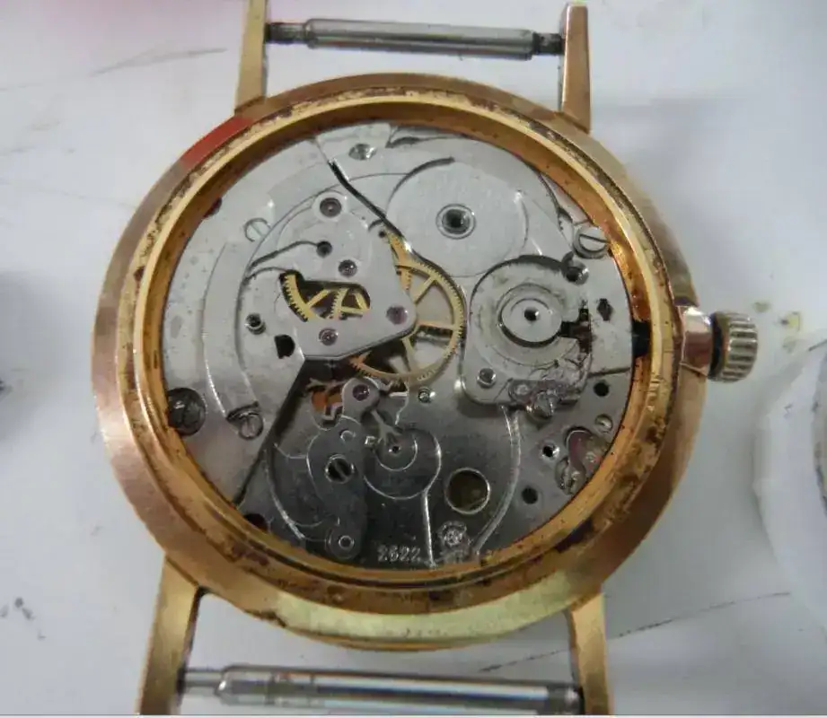

Quito volante y comienzo a desmontar puente del rochete

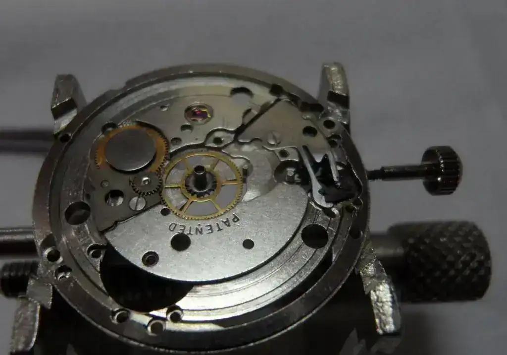

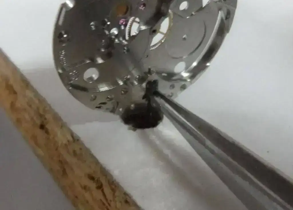

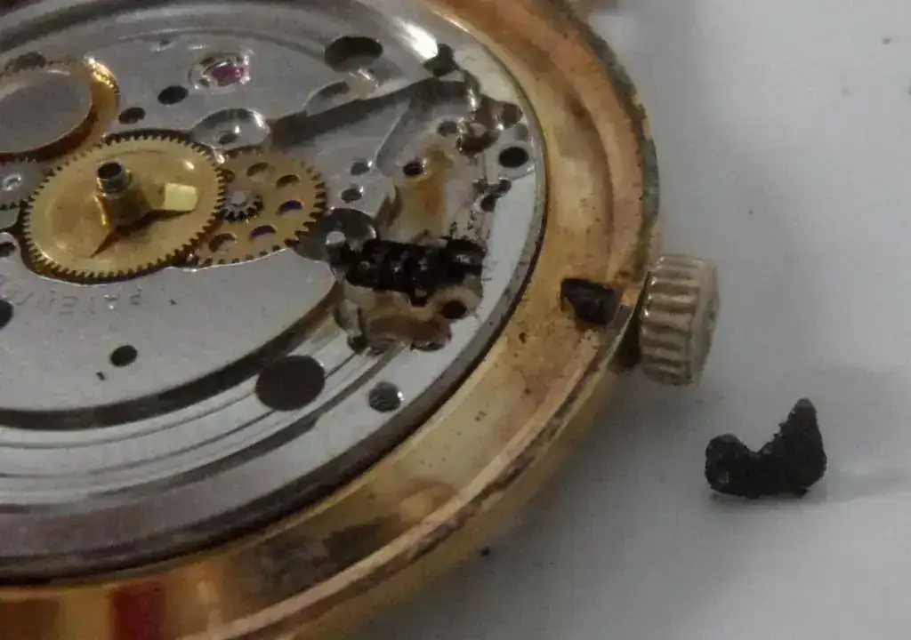

Como me temía el piñon corredizo ha quedado soldado por el óxido a la tija y no hay Dios que los despegue

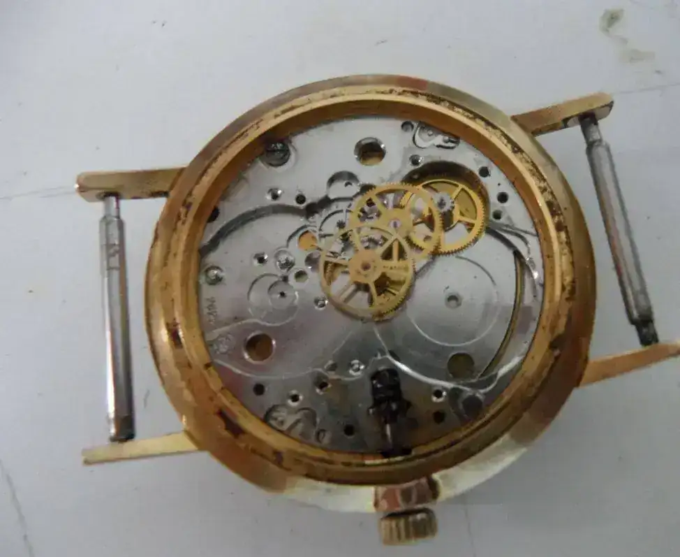

Quito puente del rodaje

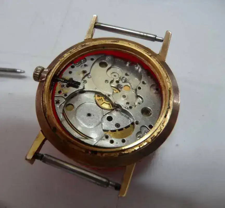

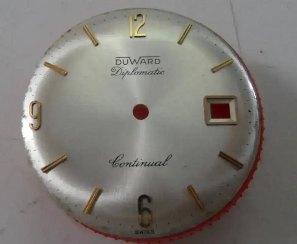

Ahora la pletina tiene juego para doblarla un poco y soltar las dos pestañas que fijan la esfera...
Si llegan a ser de tornillos laterales hubiese tenido un problema....

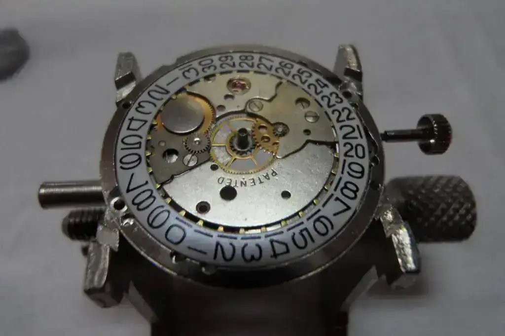

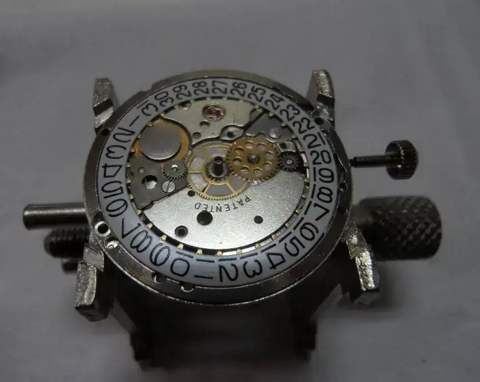

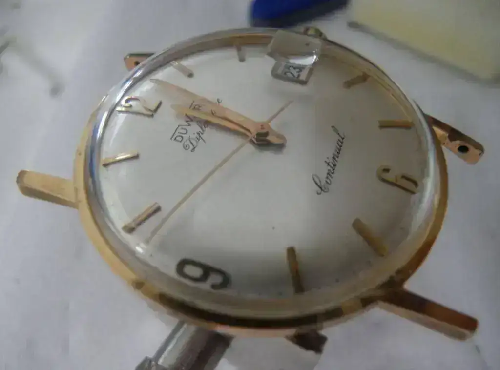

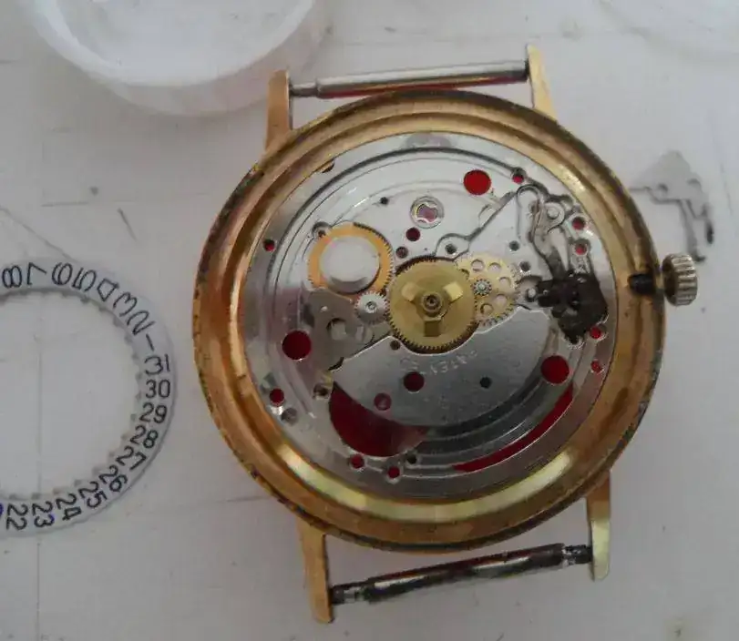

Una vez retirada la esfera quito calendario

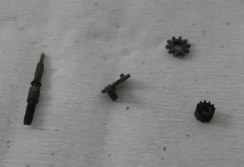

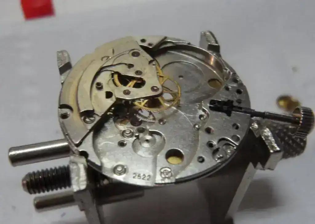

El tirete, piñon corredizo y rueda del piñon corredizo con la tija son puro óxido
Quito el tirete y ... al tirar con los alicates me quedo con la corona en la mano...
Pero la tija sigue pegada al piñon corredizo...

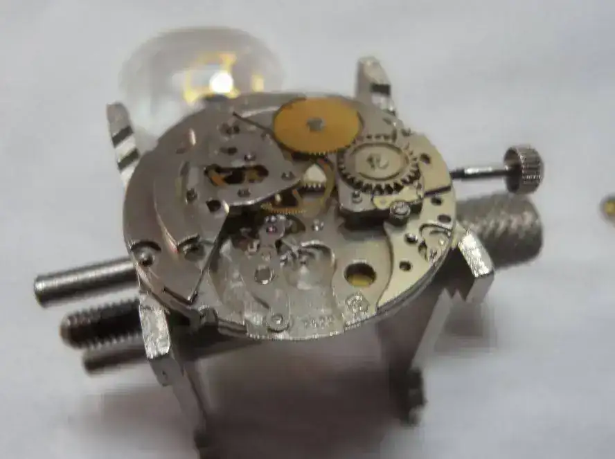

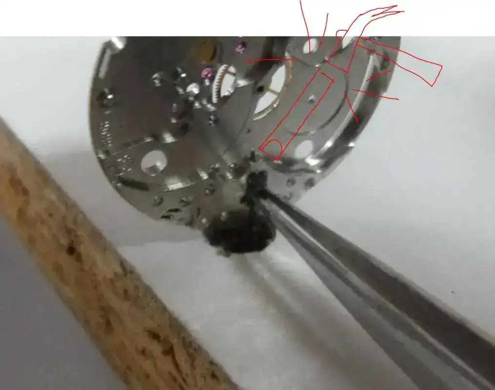

Me invento esto... entre el piñon y la rueda pongo las pinzas a modo de prensa separadora
Con la punta de un destornillador pego en la punta de la tija y plashh !!!
Menos mal...

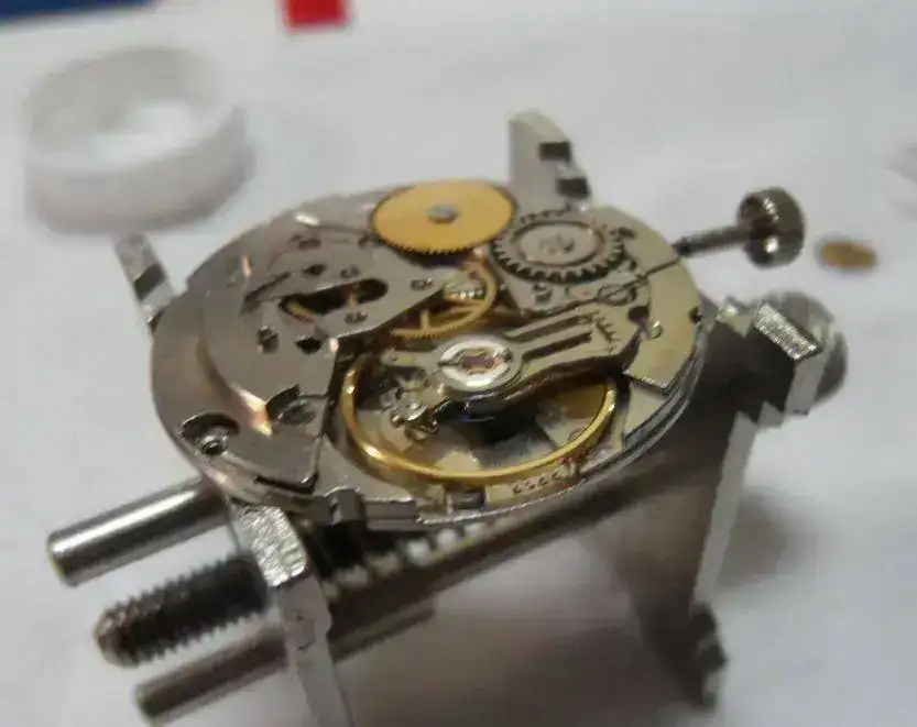

La tija, tirete piñon y rueda las meto en salfuman, vinagre, oxi-no, salfuman, vinagre, disolvente, lijo, disolvente, salfuman, oxi-no... y quedan sin oxido pero más negras que el carbón....
comienzo el montaje una vez limpio todo....
Sistema remountar mountado...
Calendario
Vuelta a la chuleta.... y tren de rodaje... cuatro ejes
Barrilete, puente del rochete etc....
äncora y volante ... funciona !!!!

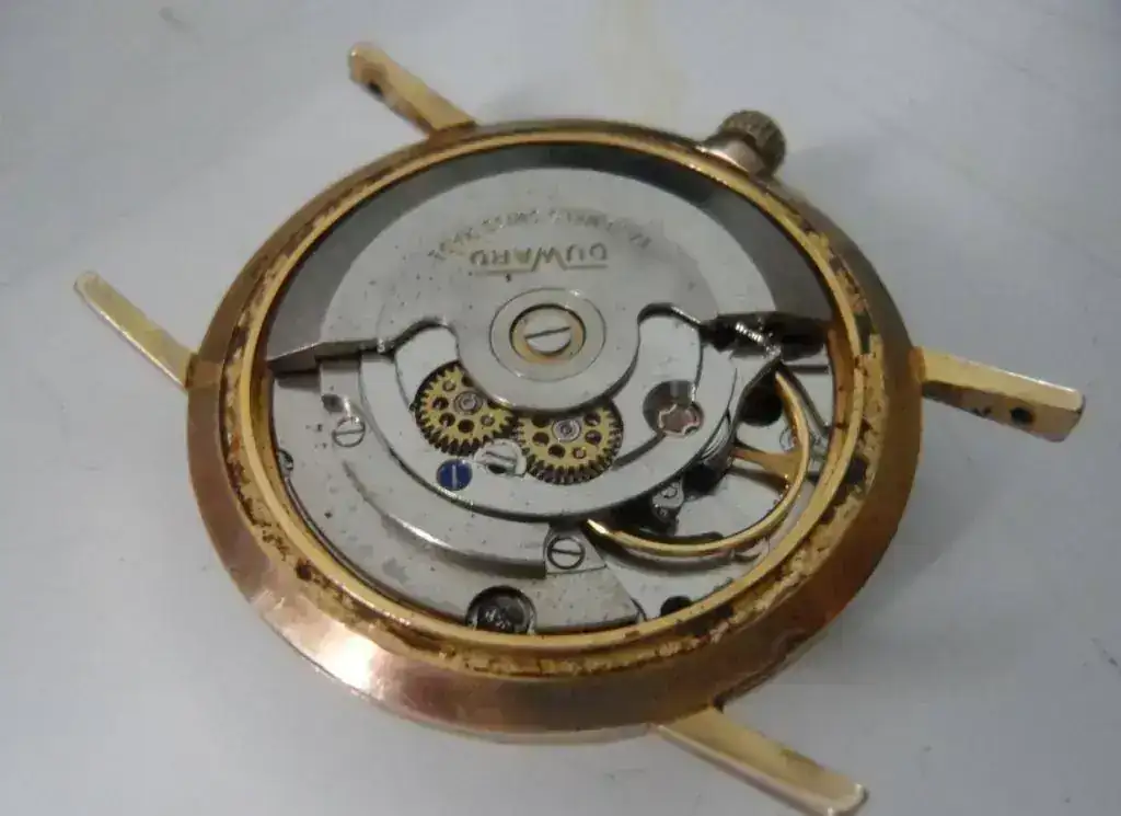

Automático
Coloco nueva corona, coloco prolongador y monto...

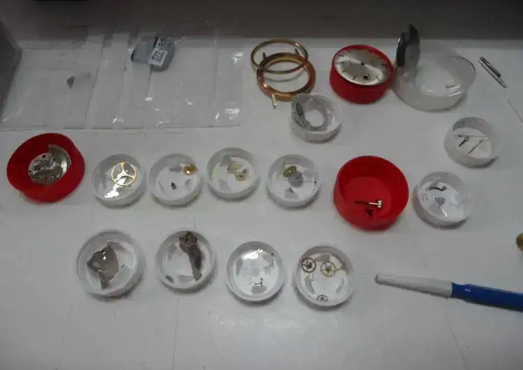

Buen trabajo Vicente, buen desmontaje e instructivo pero veo que sigues con los tapones de botellas, por lo menos no se mezcla nada.

Como los chorros del oro :clap: ¿Qué es eso rojo que se ve bajo la esfera? Perdón si pregunto una bobada :ops:
Gracias por documentarlo y montar el hilo; como siempre con tus hilos, me lo he pasado genial :clap:
:laughing1::worshippy:
Como los chorros del oro :clap: ¿Qué es eso rojo que se ve bajo la esfera? Perdón si pregunto una bobada :ops: :clap:
Que preguntas!!! Po que va ha ser??? Algo que no debería faltar en toda mesa de relojero que se precie.... Un tapón de agua lanjaron..... Miarma

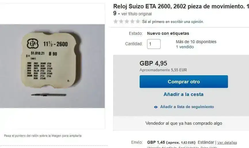

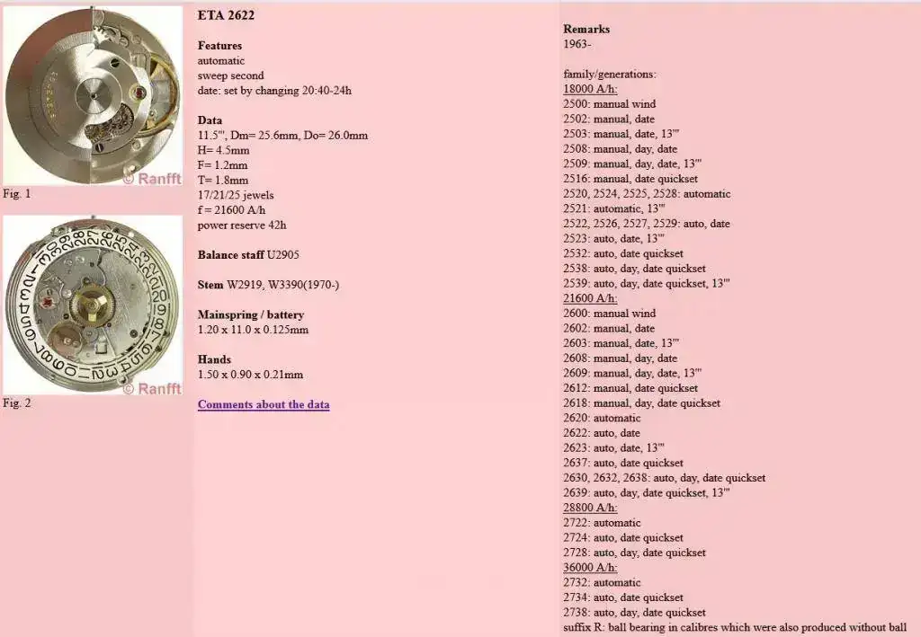

Localizo tija compatible a muy buen precio
Es una gran ayuda Ranftt para ver los posibles calibres compatibles de la familia que compartan piezas, en este caso el calibre 2622 es de la familia 2600 por lo tanto TIJA compatible

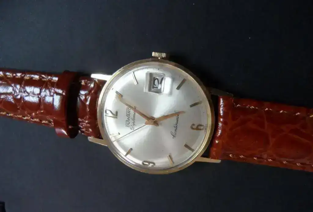

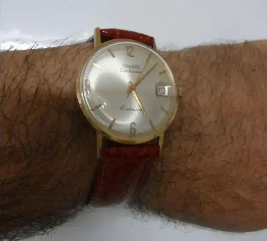

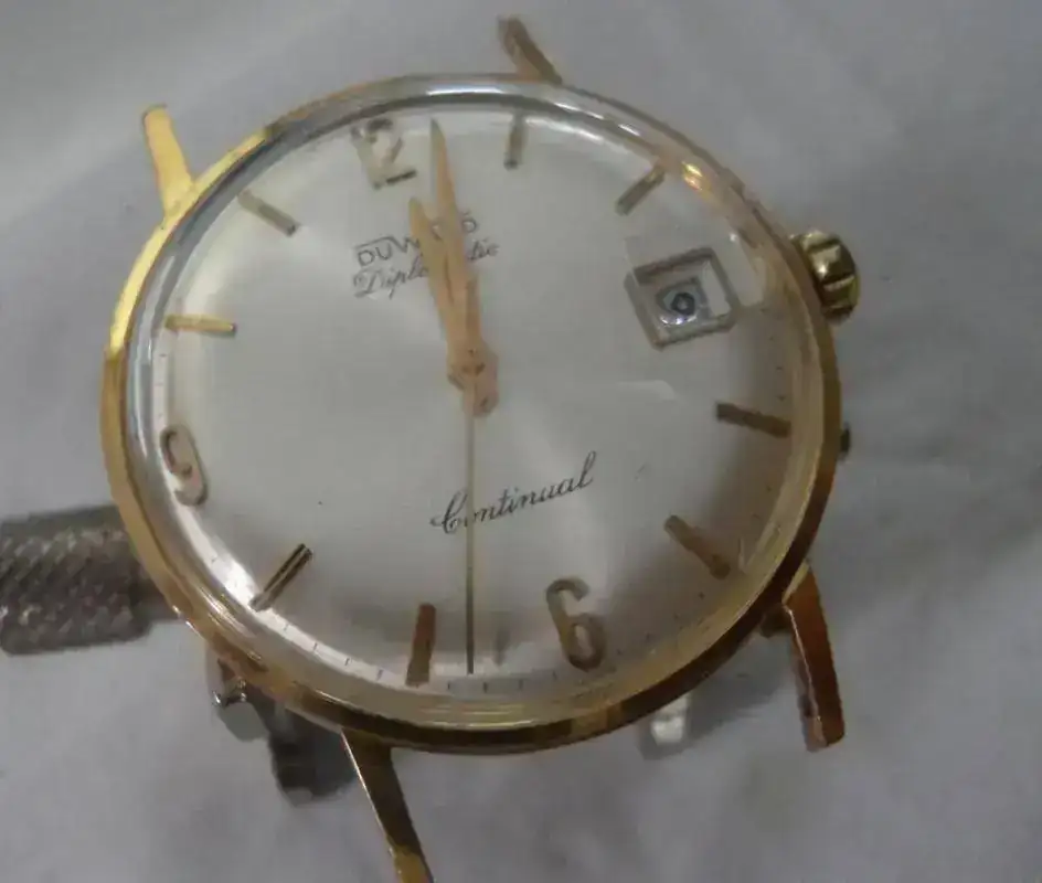

Tija cortada, corona cambiada y apretada
Calibre operativo
Pantalones nuevos de coclodrilo
Brazo peludo con reloj Continual..á....
Ea.. otro hilo pa la posteridad
¡Bravo por la música! Ha quedado guapo, sí.
De esto...
A lo que ha acabado siendo. Parece otro.

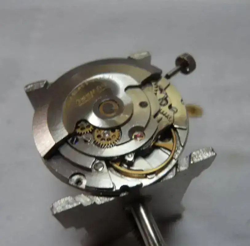

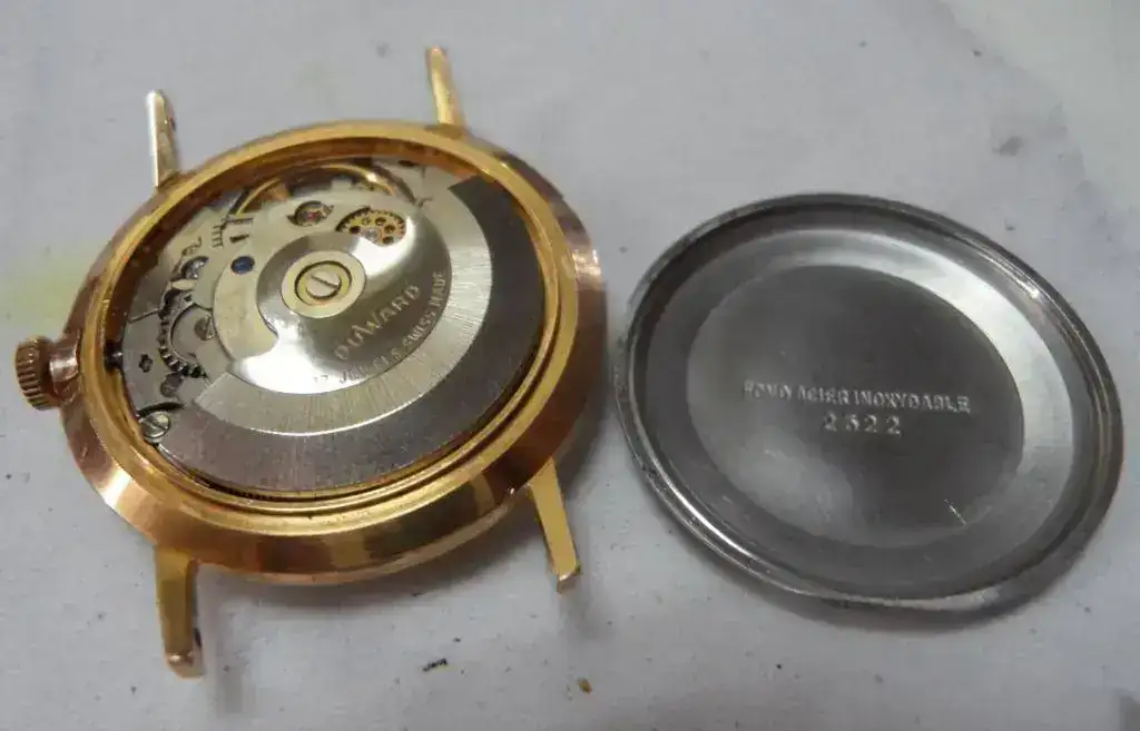

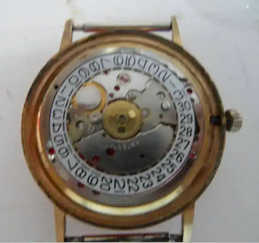

Lo que sí el calibre NO ES ése ... 8o
Es un ETA 2622R.
Nunca los "R" venían marcados como tal, sólo basta ver el sistema de cojinete de rotor:
R, con bolas (Rodamientos, o como sea)
Y con el calibre a secas, por ejemplo 2622, es la variante sin bolas, con ajuste de conos y tornillo inferior.
http://www.ranfft.de/cgi-bin/bidfun-db.cgi?10&ranfft&&2uswk&ETA_2622R
Saludos y felicitaciones
Álvaro
Me ha extrañado que Golipo no te haya dicho que el ennegrecimiento de las piezas oxidadas lo podías haber evitado metiéndolas todas en vinagre de manzana: ¡santa cosa!.
Pero hay que estar pendiente mientras están sumergidas y rasparlas con algo duro, un destornillador de bricolaje mismamente, no sea que se pase su acción sobre el metal. Al sacarlas del vinagre hay que darles una baño en agua con bicarbonato (ya se sabe: ácido más base igual a sal más agua) para parar la acción del ácido y luego otro buen baño en heptano para limpieza final. De nada. Para la próxima vez que ésta lo he visto tarde.
El vinagre es un ácido lento y muy suave, el salfuman actúa casi de inmediato y rascando quitas del tirón el óxido superficial, el oxi.no esta compuesto del mismo ácido suave del vinagre, alcoholes y lleva algún compuesto de cobre esta fórmula actúa sobre el óxido convirtiéndolo en una pátina protectora y también ennegrece la pieza. Pero las piezas tan oxidadas como la tija es mejor cambiarlas porque han perdido su estructura y se vuelven quebradizas o ineficaces..... En fin.... Los inconvenientes de los relojes viejos, que te voy a contar que tu no sepas.
