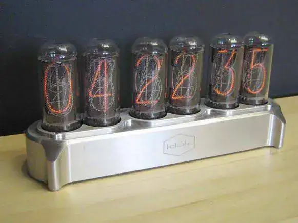

Un ejemplo de relojes que funcionan así, son los nixie clocks tan de moda ahora por su estética retro-steampunk basados en numerales de tubos de vacío de la vieja URSS.
http://www.nixieclocks.de/
Curiosamente este fin de semana monté uno para un amigo con unos impresionantes IN-18 como estos:
