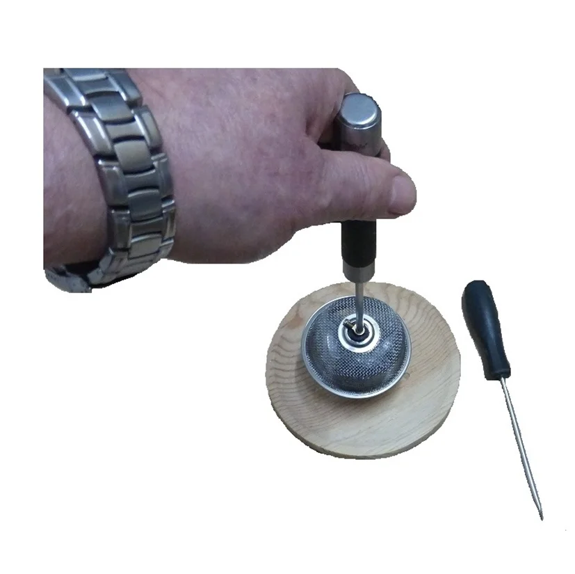

Cargador de relojes automáticos
Cargador de relojes automáticos, con el podremos comprobar la buena carga de relojes automáticos, y reserva de marcha.
Verificación del buen funcionamiento, tras una reparación o duda de reserva de carga, no se recomienda el uso diario.
Instrucciones de uso.
Tres en uno, (Lavadora. Cargador de automáticos. Taladro manual), retiramos la cestilla de infusión de la cestilla, de la lavadora en la cual acomodaremos el reloj en cuestión, este lo envolveremos en papel de burbujas, bajamos la media cestilla, apretamos el tornillo y nos aseguramos de que el reloj quedé bien acomodado, apoyamos sobre un trozo de madera, la lavadora y centrifugamos durante unos cinco minutos, si el reloj carga bien, lo sabremos transcurridas unas 10 horas si el reloj sigue funcionando. y si se paró antes habrá que buscar la incidencia.
