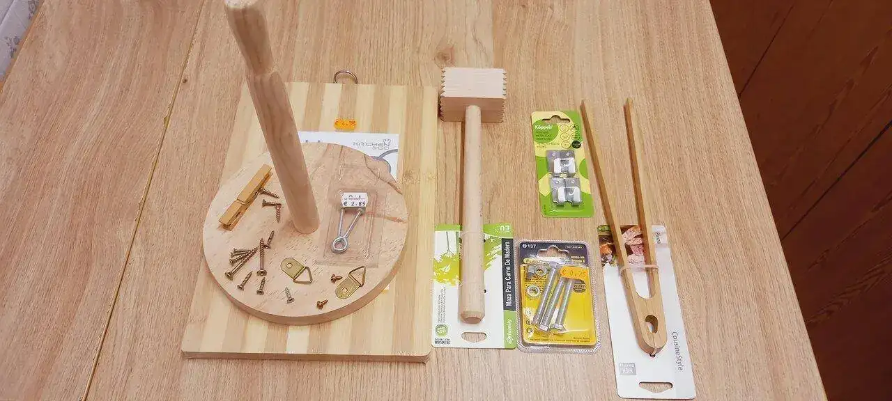

Como ya os comenté mis alumnos son como polluelos, no paran de pedir y pedir, pero al ser todos nosotros jubilados, lo que nos sobra es tiempo, y lo empleamos para hacernos con 4 €, o un poco más, nosotros mismos los utilajes.
Una pequeña explicación sobre estos porta maquinas.

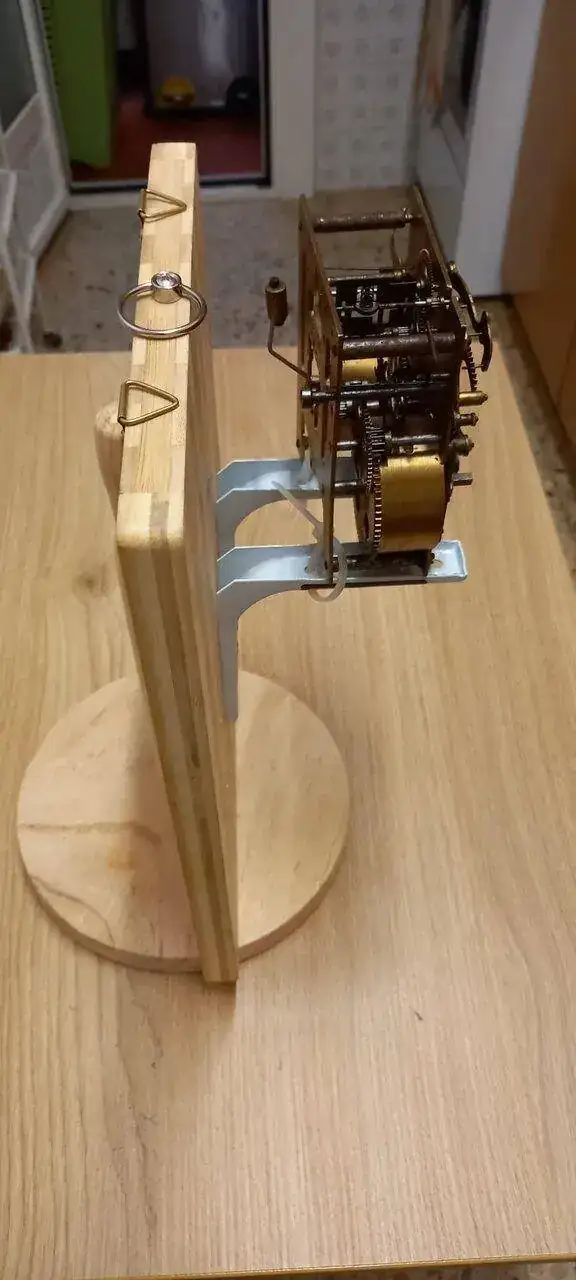

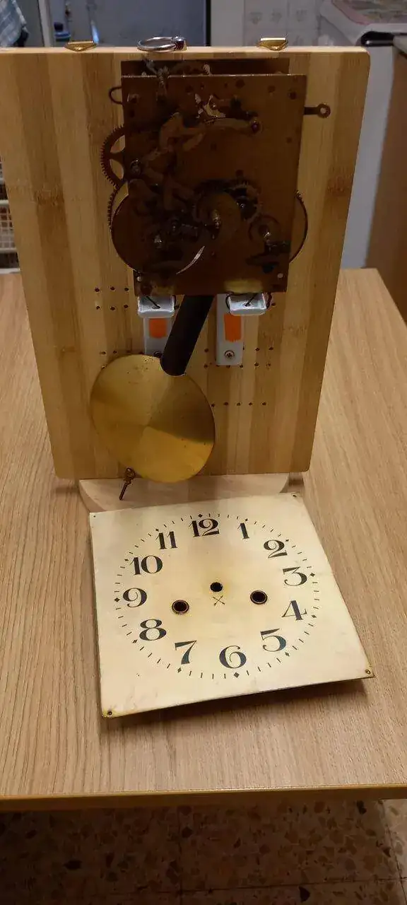

El del porta rollos, y tabla de cocina, es reversible y apto para sobremesa o pared:
Ideal para mecanismos de diferentes tamaños, ya que nos da la opción de abrir o cerrar l las escuadras donde apoyar el mecanismo, tan solo con destornillar, y volver a atornillar, para separar r las escuadras de apoyo, una vez que tengamos el mecanismo asentado, lo sujetaremos o bien con alambre recubierto de plástico, o bridas de nailon, en el caso que el mecanismo sea de péndulo y pesas, desatornillar la base de madera, de la porta rollos de cocina, y colgar está en la pared.

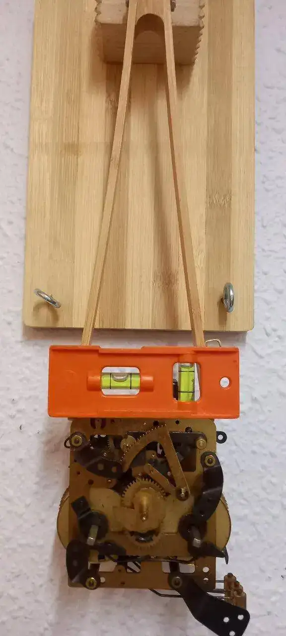

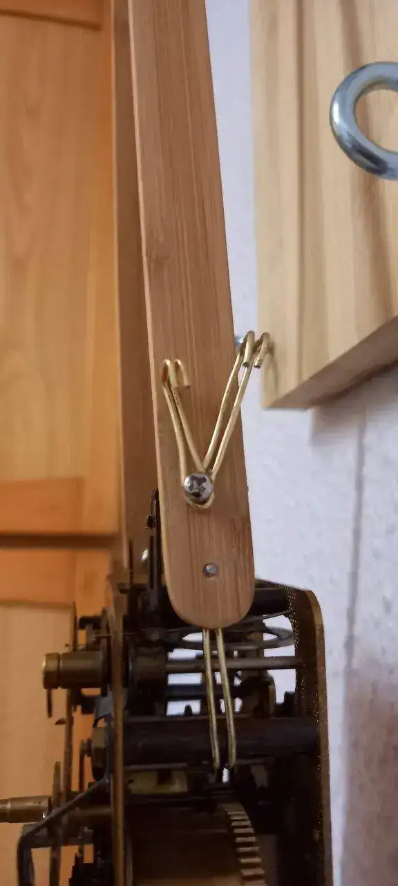

La porta máquinas de tabla, martillo y pinzas de cocina:
Esta pensado para mecanismos de poco peso, con o sin péndulo, tan solo tenemos que elegir entre los tres colgadores, el que mejor se nos adapte para que el mecanismo trabaje nivelado, y abrir las pinzas de madera, y atrapar dos de su patas, y colgarlo en la pared.
Tercer porta máquinas, ya tenemos el soporte y herrajes, y tan solo estamos en espera de donante de maquina Paris.
Como veréis de una forma sencilla y con un poco más de 4 €, hemos conseguido, nuestro objetivo.

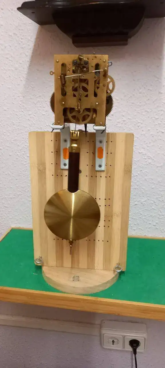

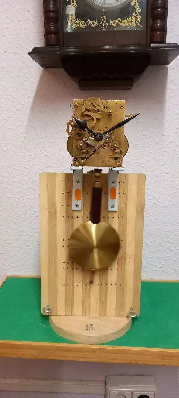

Yo como mejora al primero, el de la tabla de cocina le pondria las escuadras mas arriba de manera que pudieras acceder a la parte trasera donde esta la suspensión del péndulo sin tener que desmontar el tinglado. Yo, casi siempre, es la parte trasera a la que mas tengo que accceder para regular el ancora-suspensión. Y tendria la base sujeta de alguna manera a la mesa (pinzas, mordazaas,...) para evitar que vuelque accidentalmente.

Gracia por la aportación, terrafran, hoy mismo aplicare las mejoras indicadas.
Lo cierto es que hace años no tocaba relojería gruesa, y hay detalles que se quedaron en el baúl de los recuerdos, y en esta nueva etapa me toca desempolvarlos.

Como se puede ver en las imagenes, he añadido cuatro hileras mas de agujeros, con ello podremos subir el mecanismo a la atura necesaria, y en la base (portarrollos) y mesa auxuliar hice un par de agujeros pasantes, con la ayuda de uno par de tornillos y palomillas fije el portamaquitas en la mesa auxiliar, evitando con ello el vuelque accidental.
Con esta mejora nos permite trabajar con el mecanismo, por ambas partes sin obstaculos.

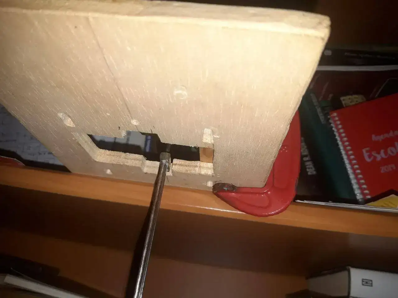

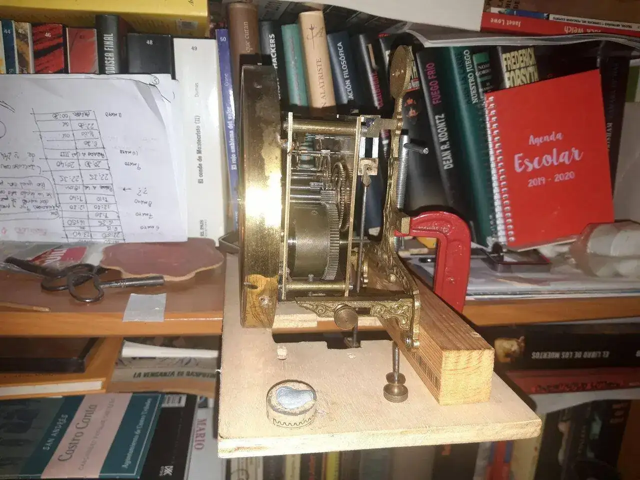

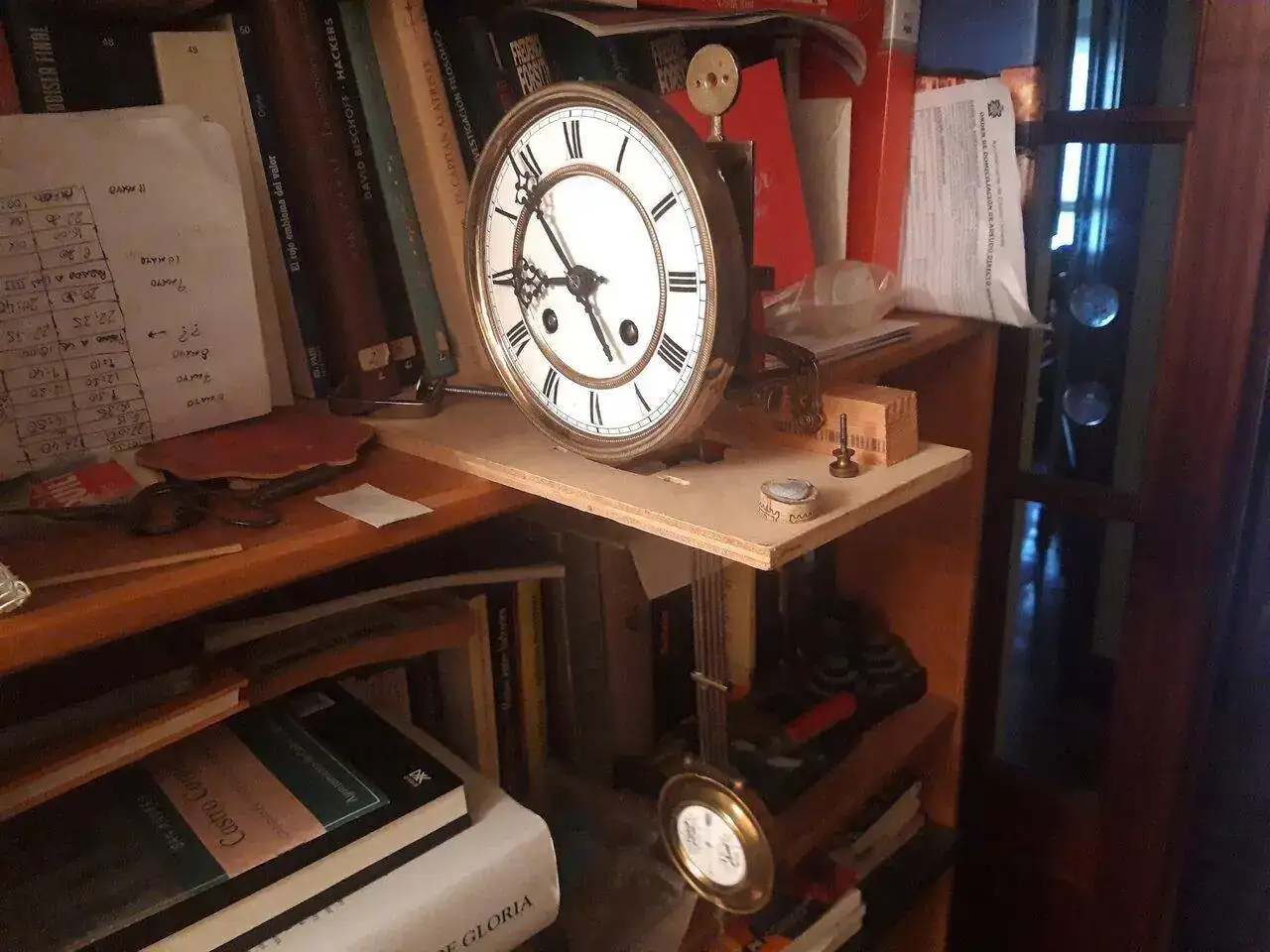

Me permito enviar algo que uso yo, ya que precisamente lo teno montado ahora en estos momentos con un pequeñin. Es una simple tabla , agujreada para pasar el pendulo, que aprovechando una libreria la tengo en el aire como banco de pruebas. La tabla está metida debajo de los libros que aguantan perfectamente el peso del reloj. PAra sujetar la caja a la tabla tenfo unas mordazads fabricadas , pero este en concreto tenia una forma rara, la suspensión no culega de la caja, es una pieza aparte y por eso está asi, sujeto con una mordaza de carpintero.
Salu2
