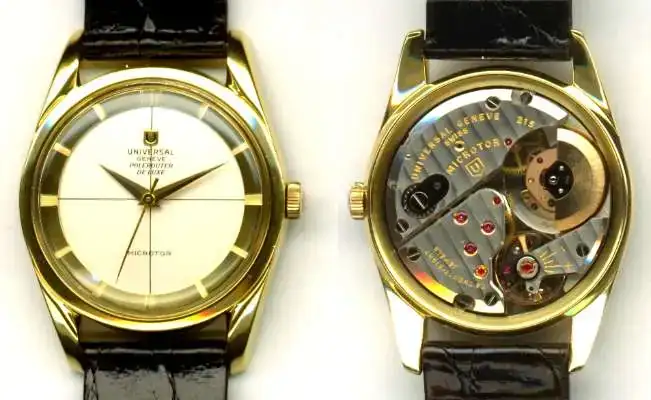

Aprovechando el rato del café, me he escapado al relojero a que me abra la caja del UG, Polerouter Microrotor, de Oro, y como véis yo tenía razón, es un 215 en perfecto estado de conservación.
Por lo que se refiere al bisel interior de la esfera, es oro auténtico.
Según él, examinándolo con lupa se trata de su esfera original mal restaurada, con un sello, como me decís: “el primero que encontró o que tenía el relojero”…
Su número de serie se puede ver perfectamente en su trasera
Os dejo las fotos, pero si no me equivoco aparece en dos líneas (dos columnas)
Nº de serie (trasera)

Las del calibre que le he echado en la relojería al UG Caja de Oro, están algo saturadas porque no había suficiente luz y le he acercado un flexo, lo que me interesa es la nitidez…., el resto las he tirado esta mañana en casa tras venir del relojero, para ver el nº de serie (aunque él ya me la dictado y escrito en un papel, al mirarlo con su lupa).
UG. Caja de Oro (Fotos)
UG. Caja acero (Fotos)

Cantabruca he puesto las fotos del calibre y de las referencias de las traseras.
Como pongo en el post, es un bonito UG Polerouter Microrotor 215
Ahora solo falta saber con la ayuda de esas referencias, si es posible, saber como era su esfera original y devolverla a la luz..
Espero que me ayudéis.

Mazel he puesto ls traseras y la foto del calibre hecho con nitidez.
Ahora, es posible saber que esfera original llevaba sabiendo las referencias de la trasera
Ojalá me ayudéis.
Saludos. :ok::

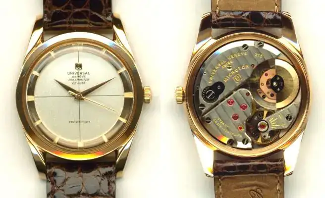

Que era el calibre 215 se veia en las fotos de ayer, pero en las de hoy, ademas se disfruta viendo esa preciosa maquinaria.
Creo que la esfera que llevaba, debe ser la que llevan los polerouter del link que ha puesto mazel que estan en la fila 3, 2° y 3° empezando por la izquierda.
Si te fijas, llevan el mismo calibre 215 y la esfera el mismo "anillo" de oro.
A ver que te dicen los expertos.
Por la numeración debió ser de los primeros, finales 50.

Respecto al reloj de oro, tal como ya has comentado, puedo deducir:
La base metálica de la esfera es la suya: las patas de sujeción del dial coinciden con las sujeciones del calibre y encaja perfectamente con la caja.
La esfera la han restaurado: la prueba mayor es que se les ha colado un “date” cuando este reloj no lleva fecha. Y un dial de polerouter sin ventana de fecha no puede poner “date”.
No existen diales “aftermarket”, los diales son, o los suyos de origen, o de otros de relojes donantes con la misma máquina (calibres 215, 218 o 69) y misma caja.
La segunda prueba de que la esfera fue repintada es el fondo del escudo. Como ves la “U” es blanca en tu reloj y en ese modelo de escudo debería ser negra (el esferista que repintó la esfera no lo hizo y dejó de fondo el color con el que había repintado la esfera).
¿Qué haría yo?: El reloj está impecable y no te falta ninguna pieza y la máquina reluce espléndidamente. Cuando consigas un buen esferista, llévale el reloj para que te lo vuelva a restaurar correctamente (y que te pinte la “U” del interior del escudo en negro, qua algunos no se fijan en este detalle). Si no tienes uno cerca, que tu relojero te la desmonte y se la envías (o el propio relojero). Sólo viajará la esfera, menos peligros de pérdida del reloj.

Buenas noches Cantabruca!! y gracias por tus comentarios (intervengo poco pero al hablar de Universal no he podido aguantar la tentación :D)
Tienes toda la razón, las partes metálicas, ningún problema y son muy agradecidas. La esfera, con muuucho cuidado y muy levemente. Ejemplo:
Un Universal con calibre 129 que acabo de hacer la fotocon el móvil (como curiosidad, los únicos Universal de remonte manual que conozco que fueron enviados a marcar como cronómetro fueron algunos 128 y 129, según fueran de pequeño segundero o segundero central..... pero ya mes estoy enrollando ::blush::).
La foto venía al caso por que es un reloj familiar y original. Pedí al forero y buen relojero Aeki lo comentado anteriormente: limpieza y engrasado del calibre, ligero pulido de las agujas e índices así como de la caja. A su vez, limpió suavemente y con mucho cuidado la esfera, que estaba bien pero quedó mucho mejor. A veces, yo mismo he probado con un algodoncito (bastoncito para las orejas) ligeramente, muy ligeramente humedecido en agua con un poquito de jabón. Si hubiese hecho una limpieza más a fondo, seguramente se hubiese producido un desastre, pero tan ligero, se puede observar el resultado.
Con el caso del polerouter de acero, no se obtendrán maravillas pero algo puede mejorar. Para obtener maravillas: repintado en un buen esferista.

En tu caso ya que la restauración es mala, cualquier mejora es buena. Pero nunca llegara al nivel de apreciacion que buscan los coleccionistas.
Creo que la esfera debió ser como las de estos dos:
Son las esferas originales.
Suerte en la decisión.
