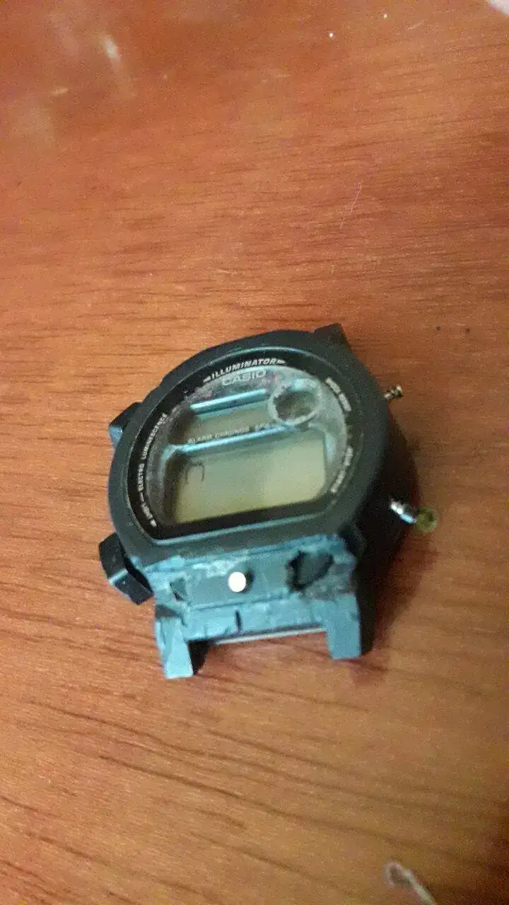

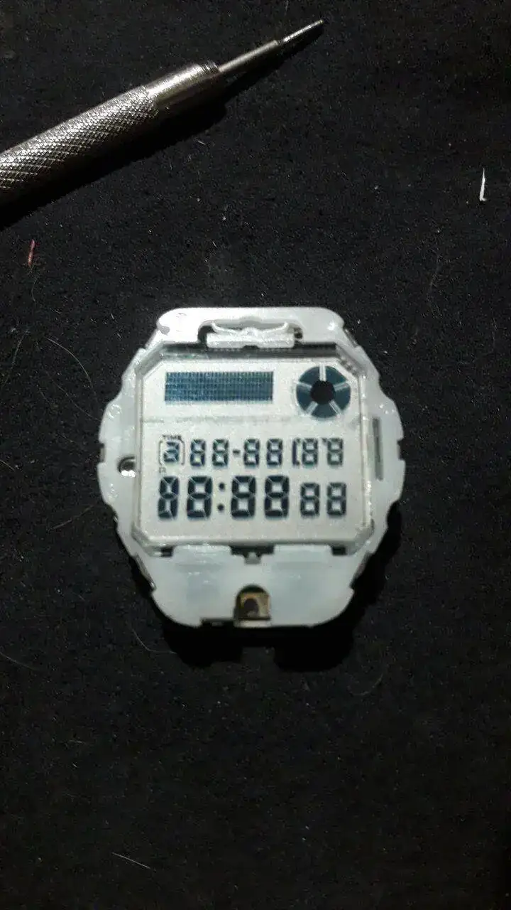

Hola a todos, compre un maltrecho dw9050, el vendedor me mostro fotos del reloj funcionando pero pelotudo yo no pregunte si la luz de fondo funcionaba y el no lo menciono. Lo limpie, revise el mecanismo del botón y nada. Hay manera posible de repararlo o tengo q conseguir un donante de circuito?
Gracias
... en el estado en que está puedes darte
con un canto en los dientes si marca la hora :D
Reacciones: David43
Bueno si ,esta bien maltratado pero el hecho de que la luz no funcione me quito las ganas de restaurarlo y darle uso
Si ya has probado lo más básico, yo desmontaría el LCD y comprobaría si el panel EL está haciendo contacto correctamente. Pero vamos, que los paneles electroluminiscentes suelen fallar de vez en cuando, quizás se haya estropeado y no tenga solución.
