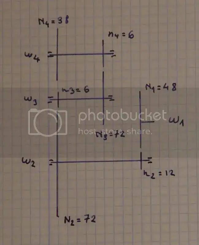

En este esquema representamos los 4 ejes de rotación del tren del movimiento: 1,2,3,4
con sus respectivas velocidades angulares: w1, w2, w3, w4
w1: velocidad angular del eje en el que va fijada la aguja horaria; w1 = 1 vuelta / 12 horas
w4: es la velocidad angular de la rueda de escape
El número de dientes se indica con mayúsculas para las ruedas y minúsculas para los piñones; el subíndice hace referencia al eje correspondiente.
¿Como relacionamos las velocidades angulares del tren?
En dos ruedas dentadas 1 y 2, que tienen N1 y N2 dientes respecticvamente, las velocidades angulares w1 y w2, cumplen la relación:
w1 x N1 = w2 xN2
Aplicando esta fórmula a nuestro reloj, obtenemos:
w1 x48 = w2 x 12
w2 x 72 =w3 x 6
w3 x 72 = w4 x 6
A partir de w1= 1/12 (vueltas/hora) y resolviendo este sencillo sistema de ecuaciones, determinamos la velocidad angular de la rueda de escape w4:
w4 = 48 vueltas /hora
La rueda de escape da, por lo tanto, 48 vueltas en una hora.
Dado que dicha rueda tiene 38 dientes, el número de dientes que "escapan" por hora es:
48 (vueltas/hora) x 38 (dientes/vuelta) = 1824 dientes / hora.
Así sabemos, por tanto, el tiempo que tarda en pasar cada diente de la rueda de escape:
1824 dientes ...........................pasan en 1 hora=3600 segundos
1 diente...................................pasará en x
x = 3600 / 1824 = 1.97 segundos
Observando el movimiento de la rueda de escape, y su relación con el del áncora, vemos que en una oscilación completa de este último, pasa un diente. Por tanto, el péndulo necesario será aquel cuyo periodo sea igual a x, es decir 1.97 segundos.

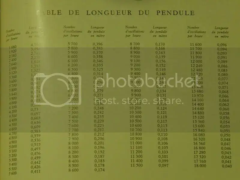

2º) Utilizar una tabla de péndulos, en la que a partir de las oscilaciones/hora de nuestro mecanismo, podemos saber la longitud de péndulo necesaria.
En este caso, hay que tener presente lo comentado anteriormente, para interpretar el término que aparece en dichas tablas, ya sea oscilaciones/ hora ó alernancias/hora, de forma correcta.
