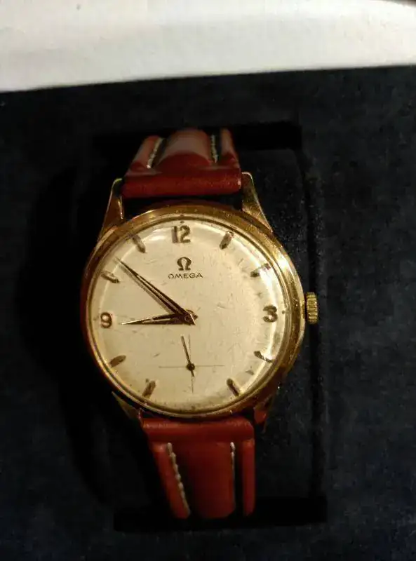

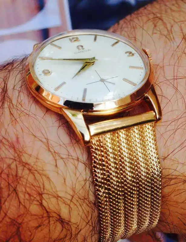

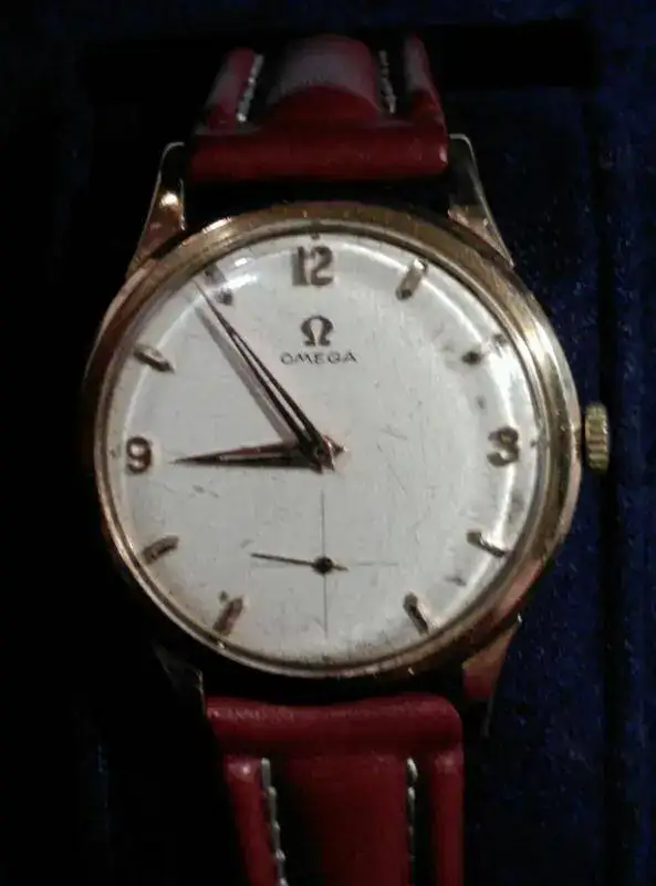

Buenas noches:
Os pongo en antecedentes; hoy, comiendo con mi padre, surgió la conversación de los relojes, el caso es que salió el tema de un omega que tenía su padre (mi abuelo). El clásico reloj que te comprabas cuanndo empezabas a trabajar yque representaba tu libertad, tu autonomía y tu nueva situuación de emancipación de la que querías disfrutar y que simbolizabas con un reloj. Uno de los paradigmas de aquellos relojes era omega. Le he comentado que me mandara algunas fotos del reloj porque ha despertado la curiosidad en mí. Os subo las fotos a ver si me podéis dar mas pisttas sobre el susodicho; qué mecanismo llevaba, materiales, año de fabricación, qué valor tiene..... Obviamente, mi idea no es sacarlo a mercado porque irá pasando de generación en generación. Pero para poder disfrutarlo más, me gustaría tener más información.. Ahíi van las fotos del susodicho

Tiene toda la pinta de llevar un calibre 342. Prueba con un seamaster con este calibre a ver si encuentras algo por internet.

En principio sin ver maquinaria ni referencia de la caja, poco se puede decir.
Presupongo que la esfera no está restaurada.... con lo cual es un Omega de cuerda, no va marcada "automatico",posiblemente un 30T2 un calibre emblematico de la marca.
Si añades fotos de calibre y tapa interior, será mas facil y precisa la información.

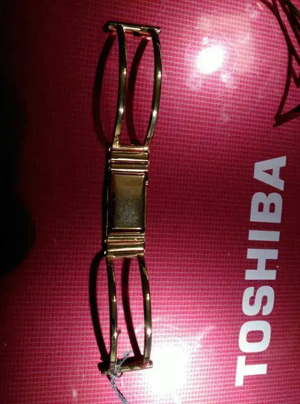

gracias, el reloj está tal cual, no se le ha hecho nada. Según me comentó mi padre le dijeron que las "marcas de guerra" añaden una plusvalía, aunque tengo claro que si algún día ese reloj llega a mí le daré un buen meneo para quitarle todos los pelillos. Lo unico que tiene es la correa original rota (una que muestro en la foto como de oro). en cuanto a el mecanismo, es de accionamiento manual y poco más sé hasta el momento. No sé si la caja será de oro o bañada en oro...pero bueno, si me deja "mterle mano" (cosa que veo difícil), intentaré abrirlo a ver si poswmoa conseguir más información. También sé que el reloj tendrá unos 50 años cómo poco,...

Sin duda es un buen reloj, que merece la pena conservar y disfrutar.
Calibre 30T2, manual.
Me gustará ver las fotos del movimiento y tapa, de donde sacaremos el resto de datos.
La caja tiene en las asas algún punzón o sello de ginebra? Si lo lleva es oro y caja Suiza.

Es importante que lo abras y veas también si la caja es nacional o suiza. El valor no es lo mismo para los coleccionistas. Hubo un tiempo donde importar oro era casi una utopía y hubo fabricantes muy buenos de cajas de oro en España. Compraban los relojes en acero y les hacían las cajas de oro para incrementar valor y beneficio, incluso los había que reproducían los logos de Omega en los cierres, pero seguía sin ser Omega. Yo apostaría que el brazalete, al menos, no es suizo. Eso no quiere decir que tu familiar no lo comprara así en la tienda. Valdría menos pero no deja de ser bueno. Saludos. ¿Has probado preguntar en el sub foro de vintage? Eso sí, tasar no te van a tasar el reloj.
Como te dicen trata de abrirlo pero por favor, no utilices destornillador, lo ideal es una navaja pequeña, de relojero a ser posible. Se introduce un poco en el borde y con una ligera palanca salta la tapa.
A continuación mira el calibre, apuesto por un 266 ó 267, y por el número de serie podrás fecharlo. Yo tengo por herencia uno similar, se trata de un Trésor de 1954. Así que fíjate en esos datos y si la caja lleva también en el reverso de la tapa la marca mejor, querrá decir que no es importación de calibre y montaje en caja nacional. Esto se hacía para evitar el impuesto de lujo.
Respecto al valor es demasiado bajo, lo que pesa el oro y si está perfecto un poco más. Su mayor valor será siempre el sentimental.
