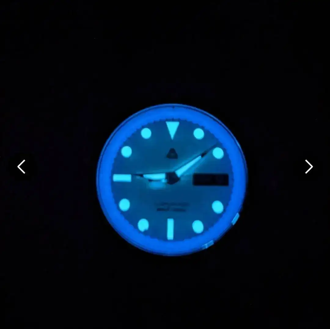

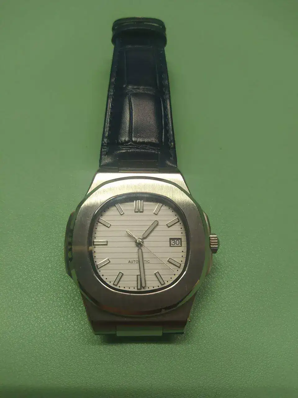

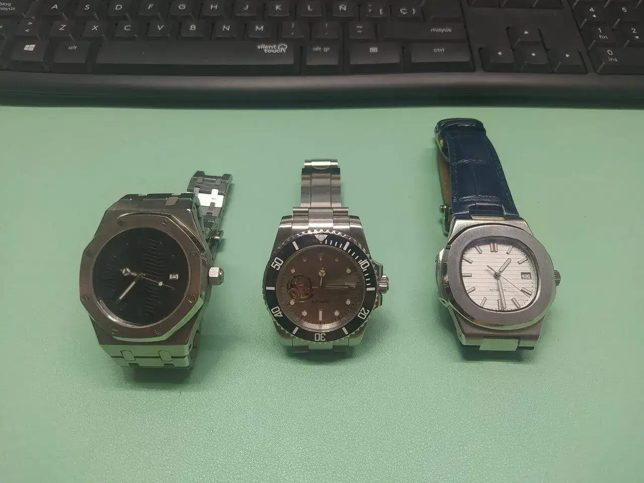

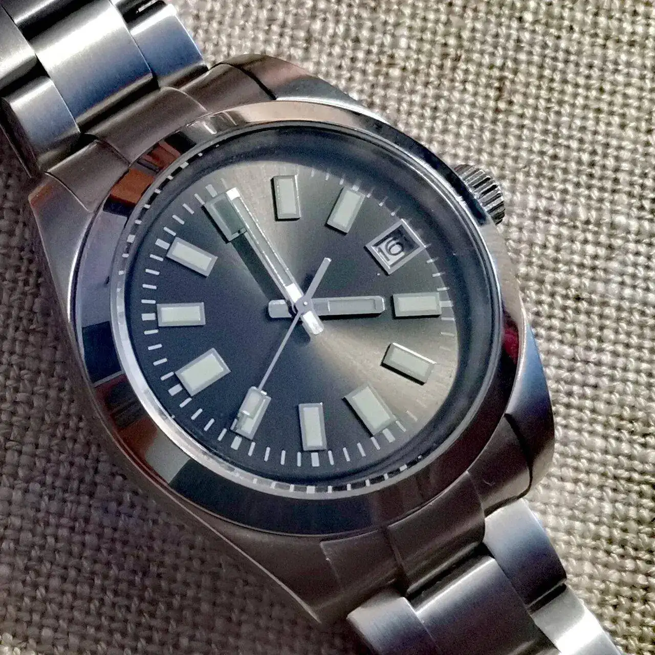

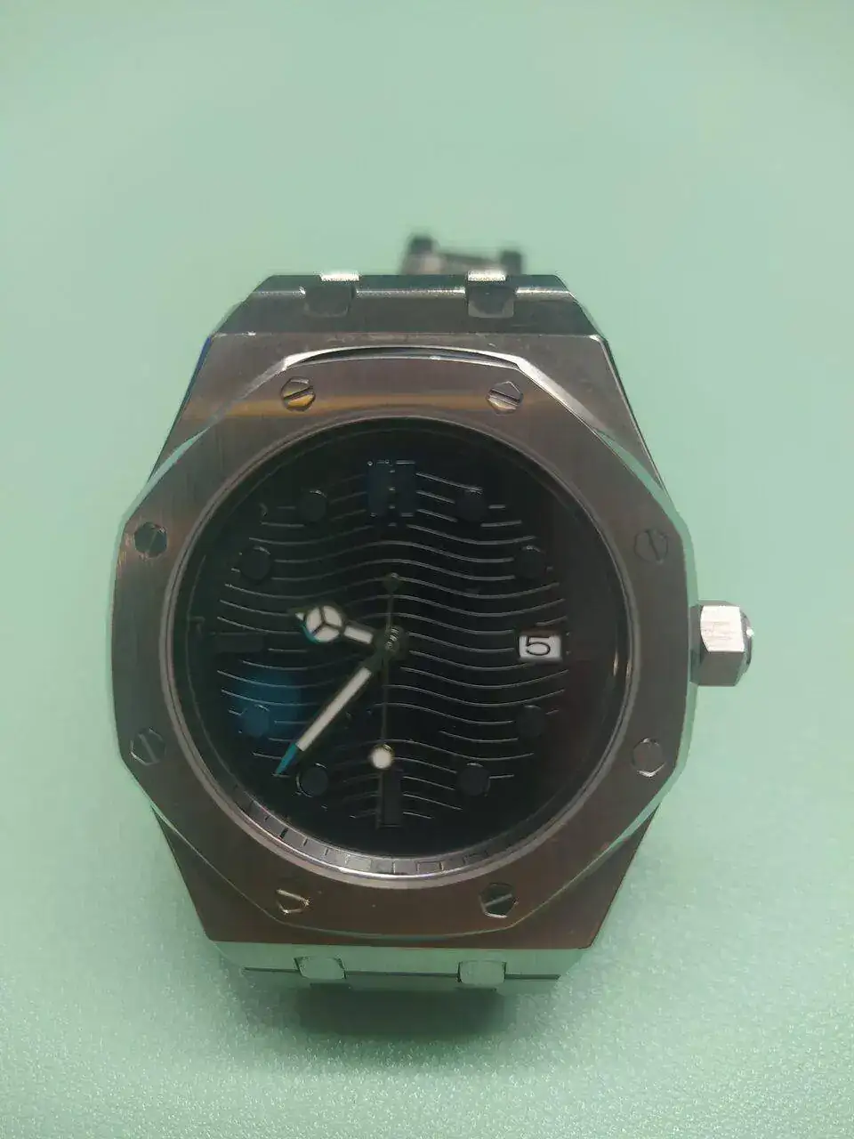

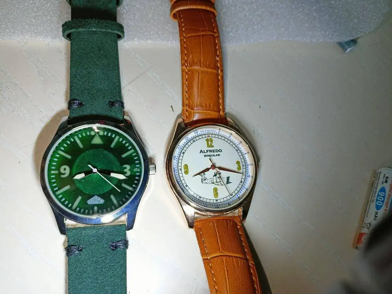

Me gustaría ver si hay muchos más como yo,
Ya prácticamente no compro ningún reloj, me los hago yo, ensename lo que os habéis echo, aquí va de momento lo mío, digo de momento porque desde que empecé voy a 1 por mes😁😁😁.

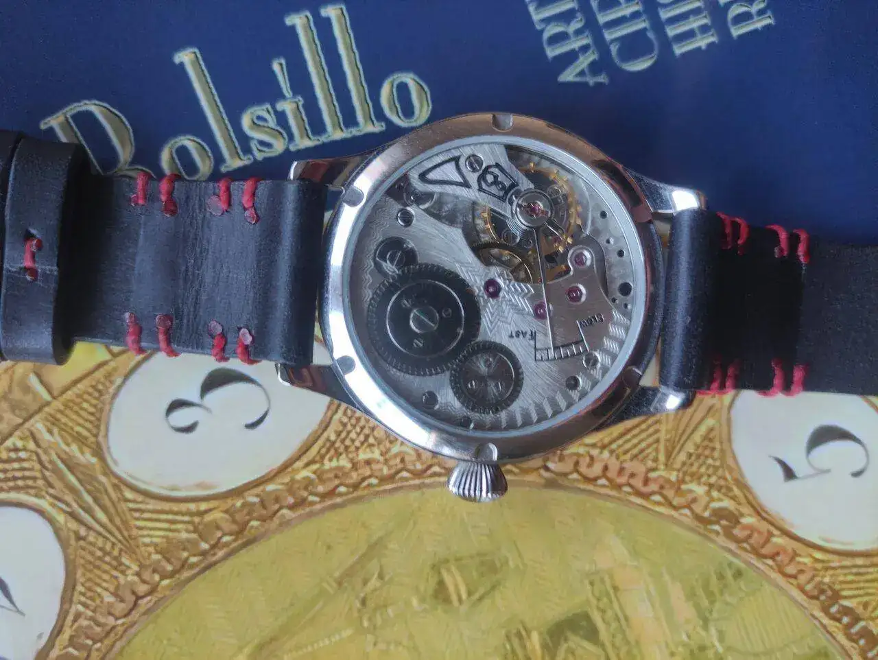

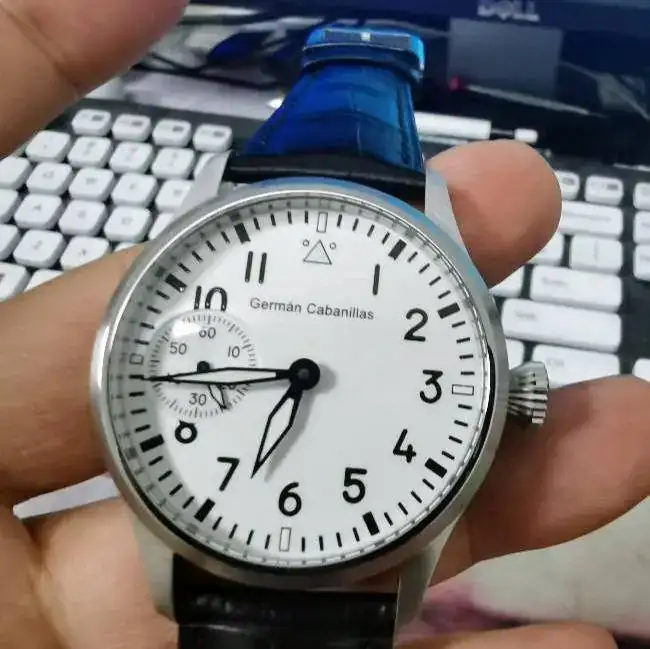

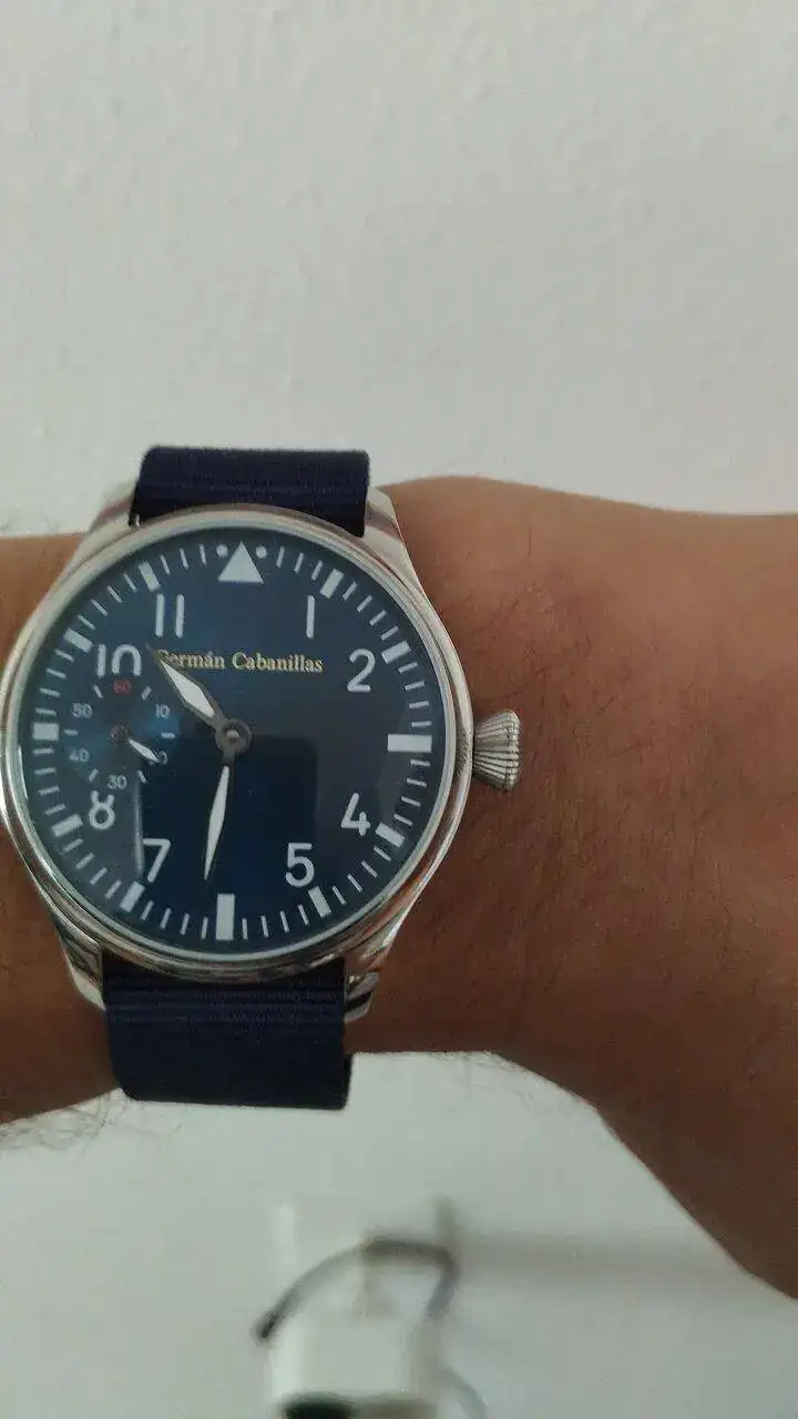

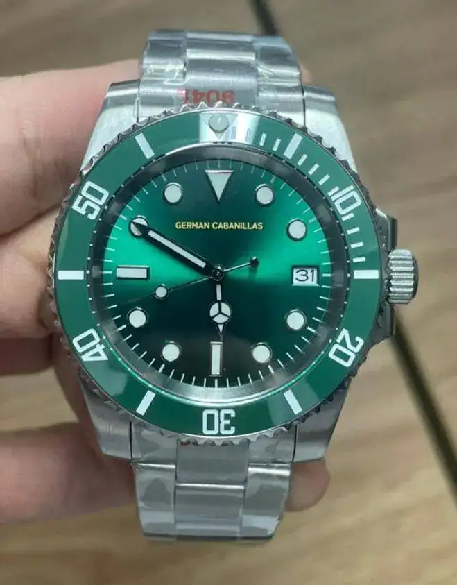

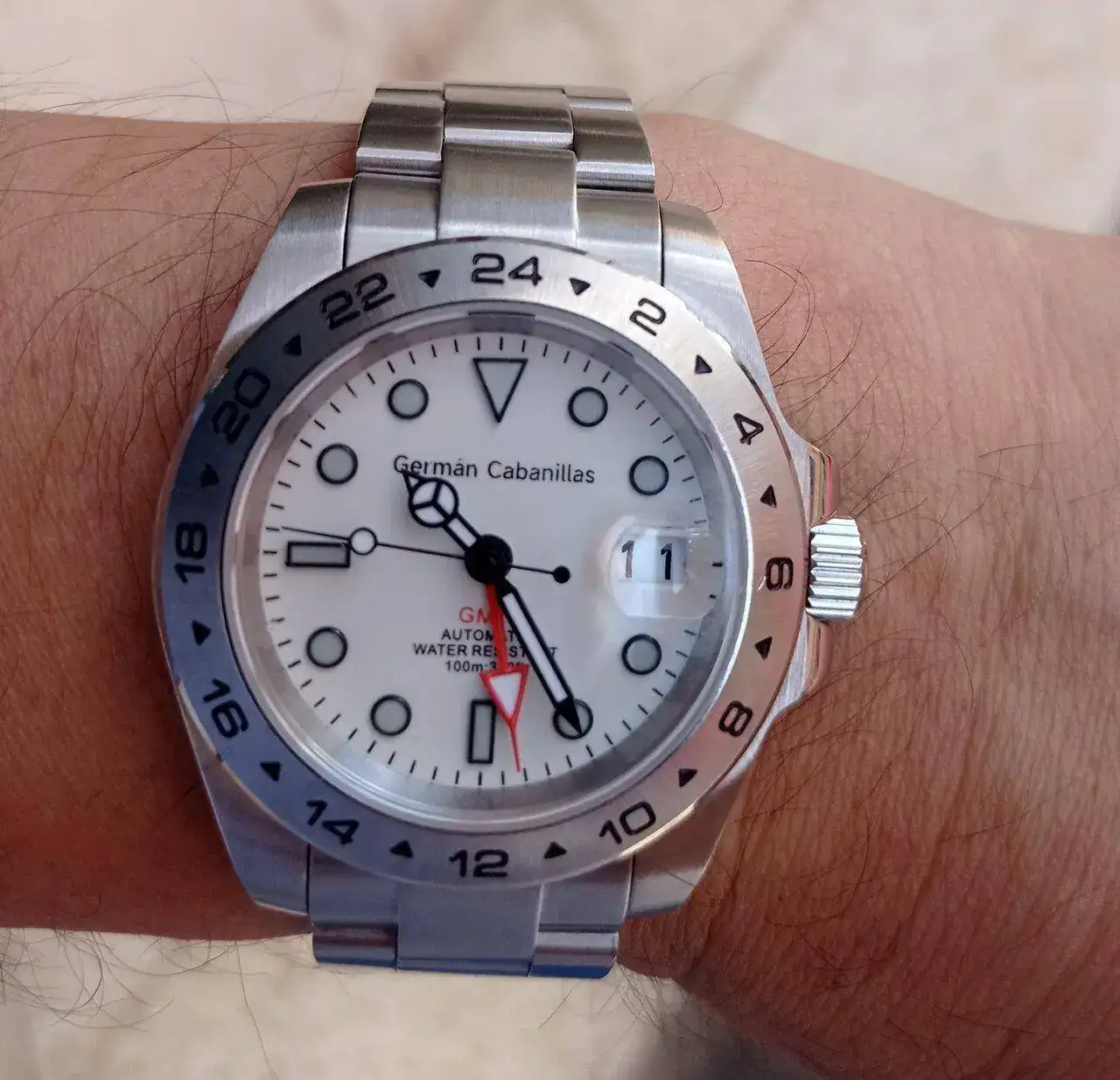

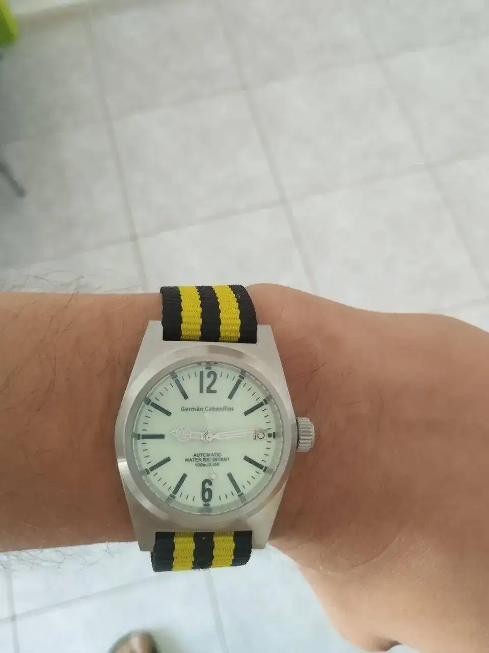

Yo es que tengo 20 dedos gordos, así que subcontrato su fabricación y montaje.
Pero ahí te van los montajes que poseo, a falta de alguno...

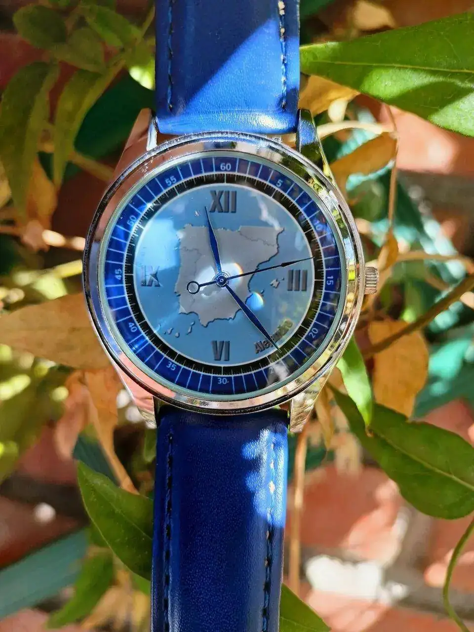

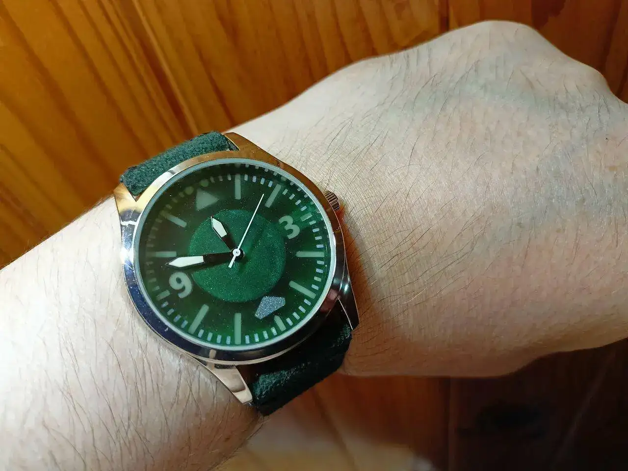

Reacciones: Domimc, Zero, Quichito y 10 más

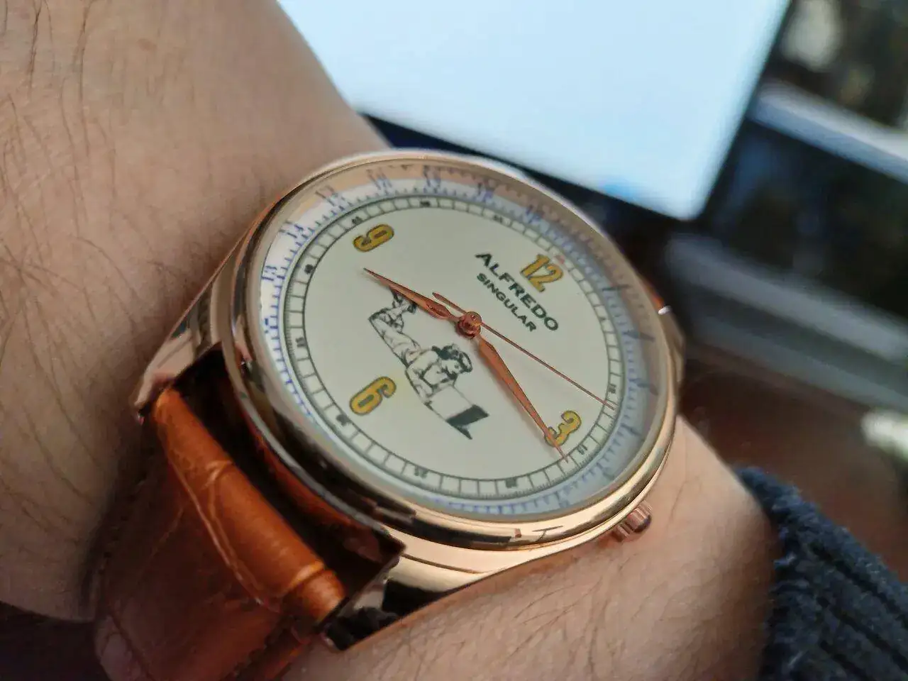

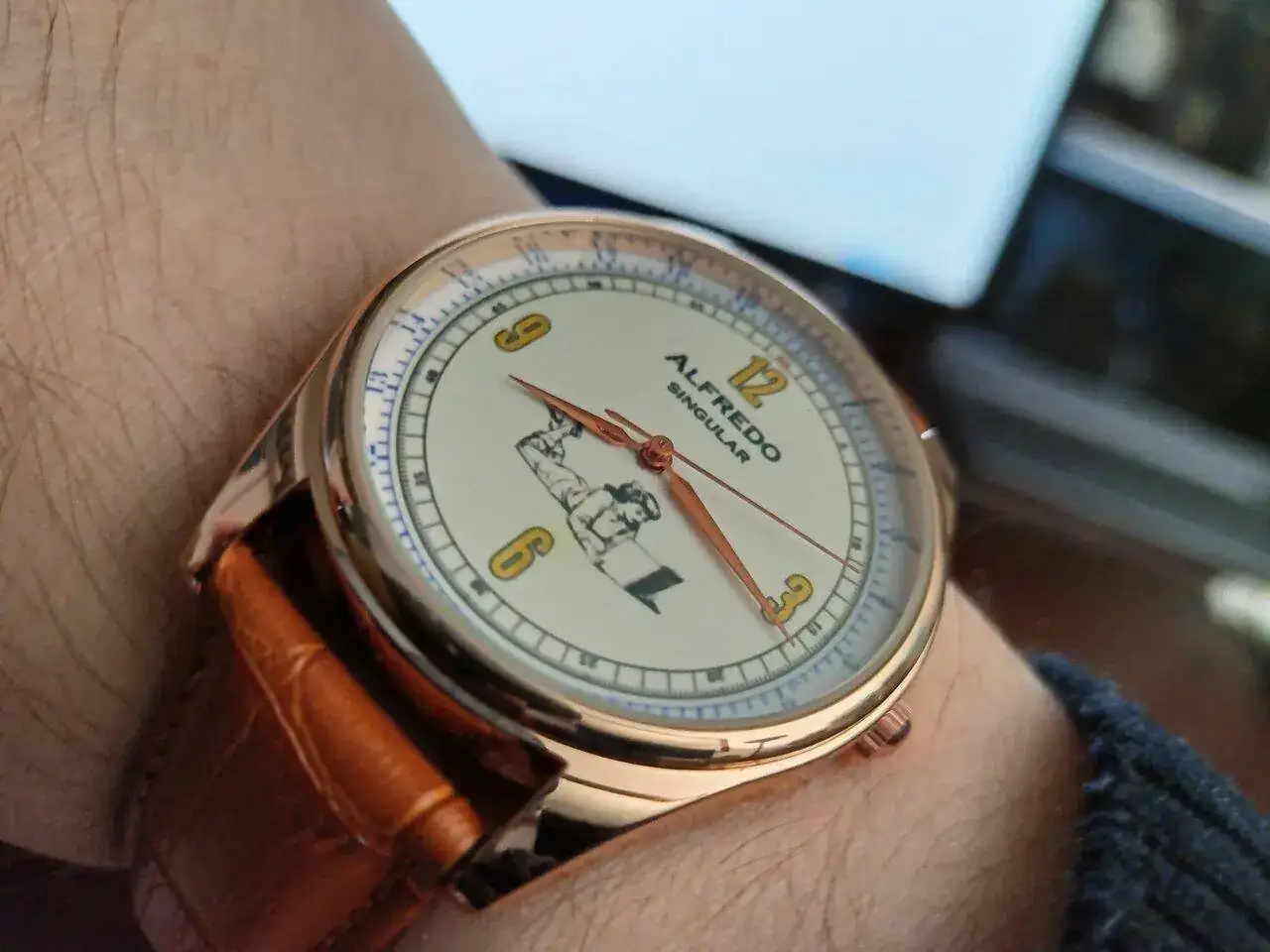

La pericia y buen hacer que tenéis me impresionan...
Reacciones: Josuegomez

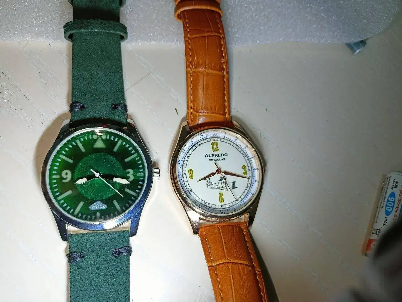

La colección de Germán Cabanillas es una maravilla, felicidades

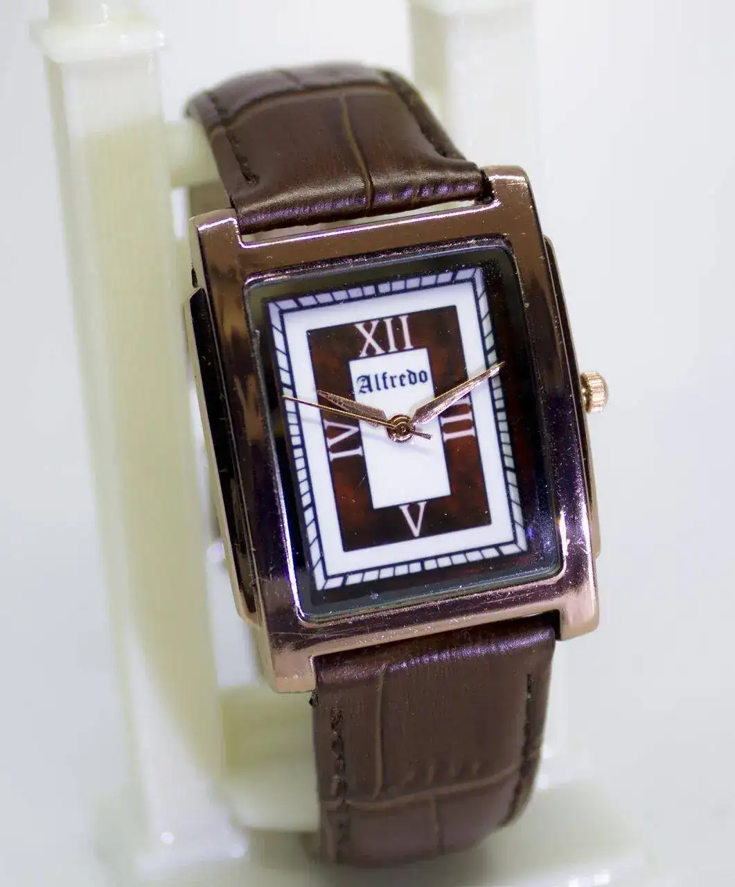

De alfredo brb me gusta el Alfredo singular, precioso en un diseño poco visto
Felicidades a los tres :ok:
Reacciones: Josuegomez, Alfredo BRB y Monsignore
Gracias, la verdad es que es una pasada poder llevar algo que te lo haces tu.
Reacciones: Josuegomez y Alfredo BRB

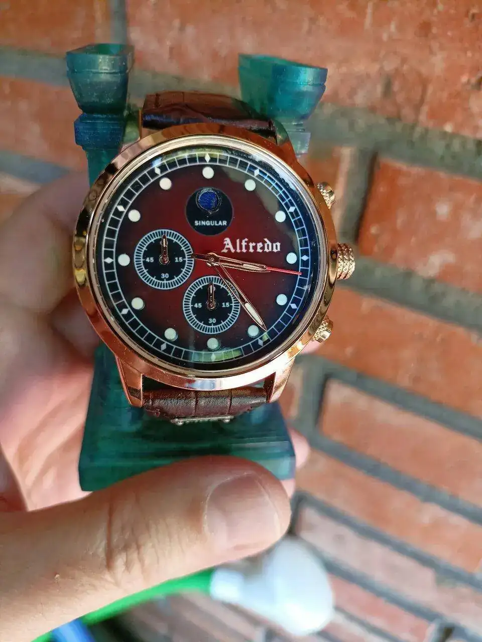

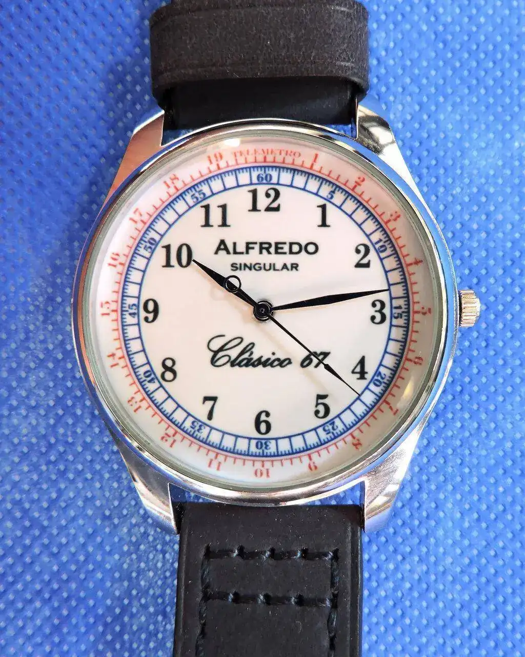

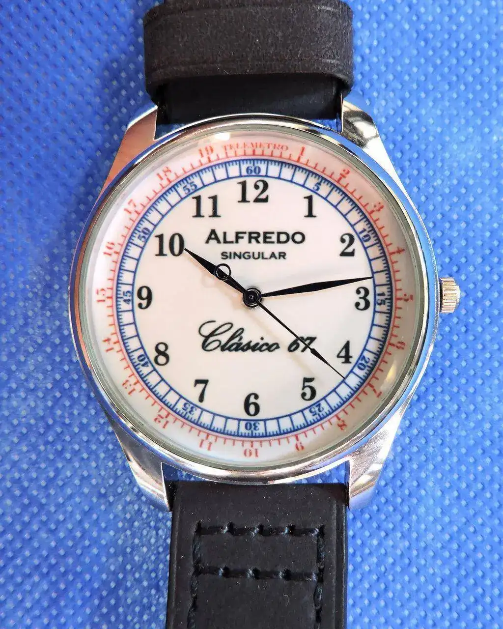

A mi el primer Alfredo singular me encanta ,,,te importaría compartir como lo hiciste?

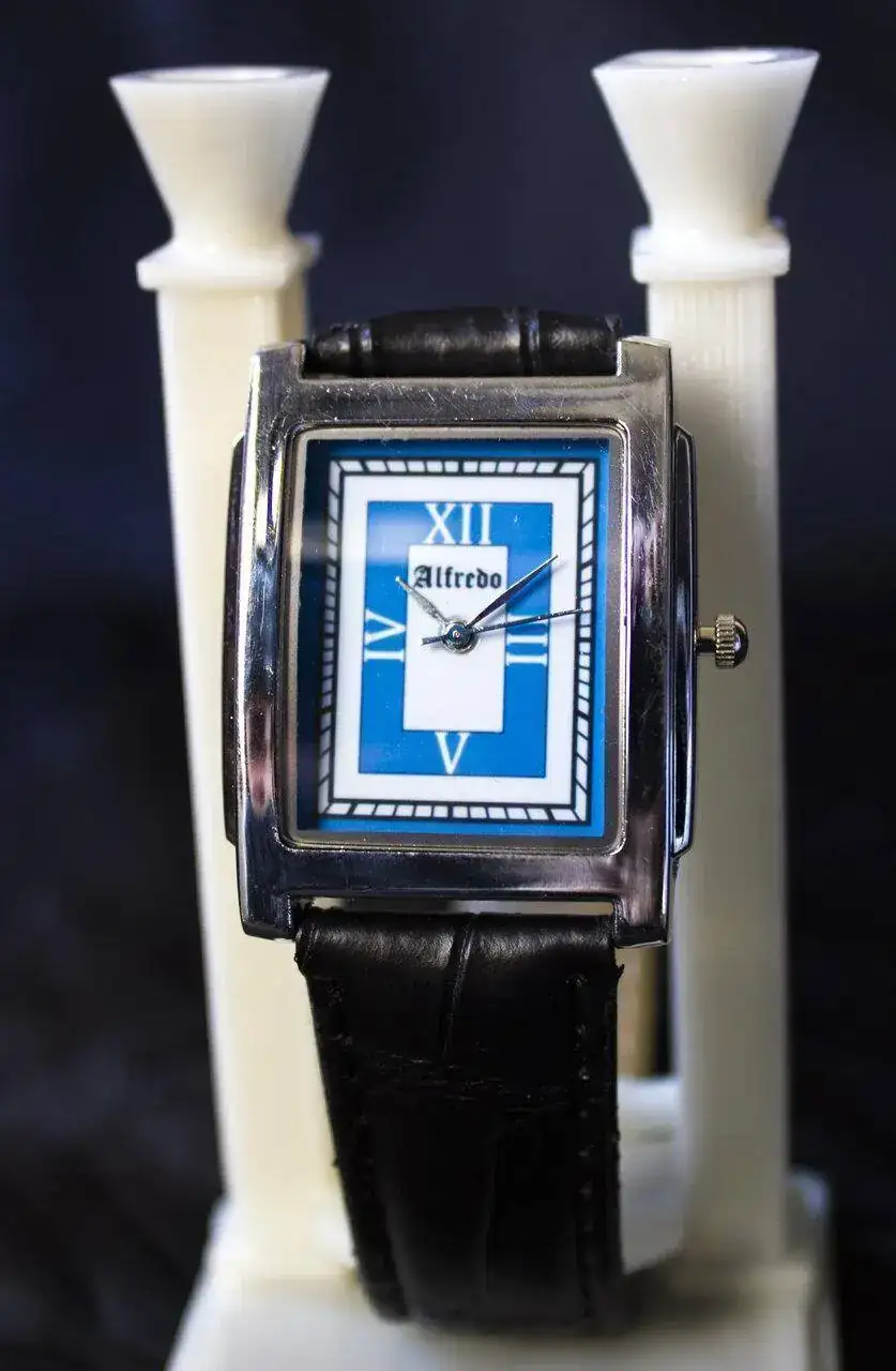

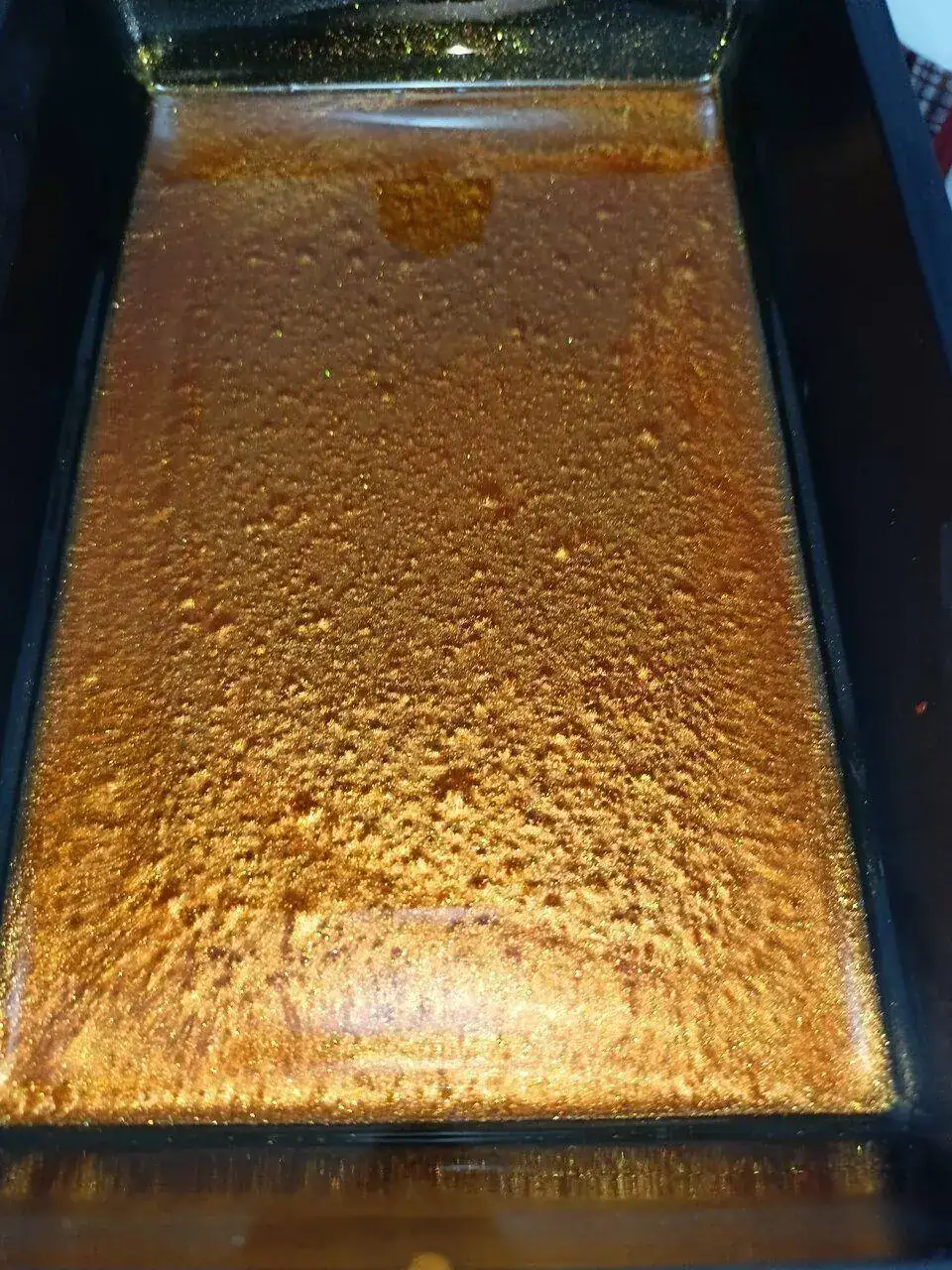

El dial es un diseño que revelé sobre papel fotográfico de brillo. Para que no faltase detalle trabajé con densidades altísimas de 1200 ppp.
La fotografía fue después sumergida en barniz bicomponente de automoción, que es lo que le da cierto "nivel" y brillo a la superficie.

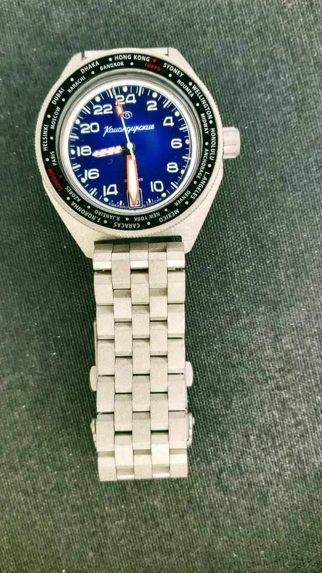

Y el Transnatsional'nyy;

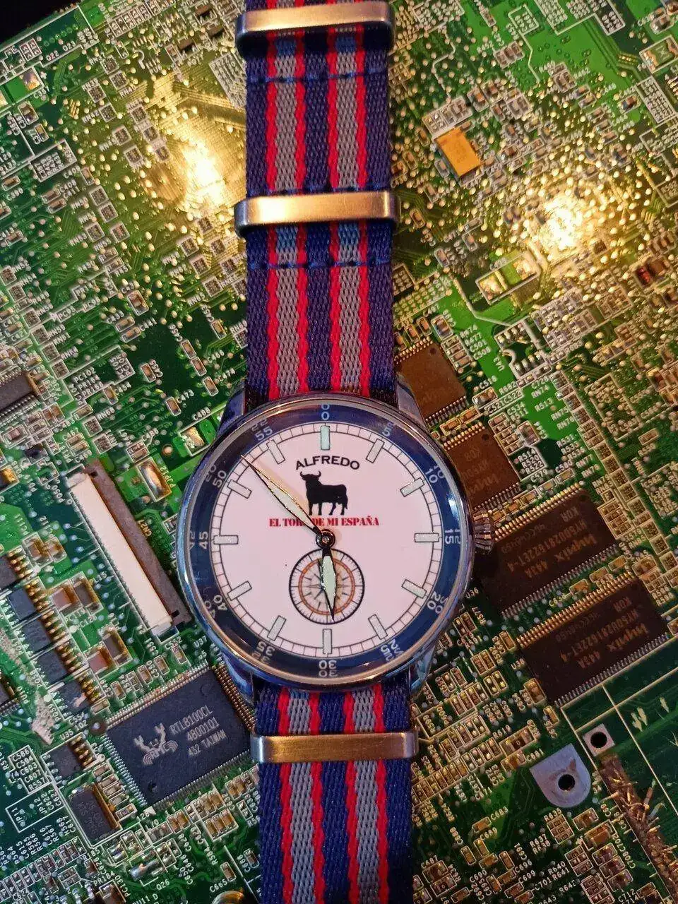

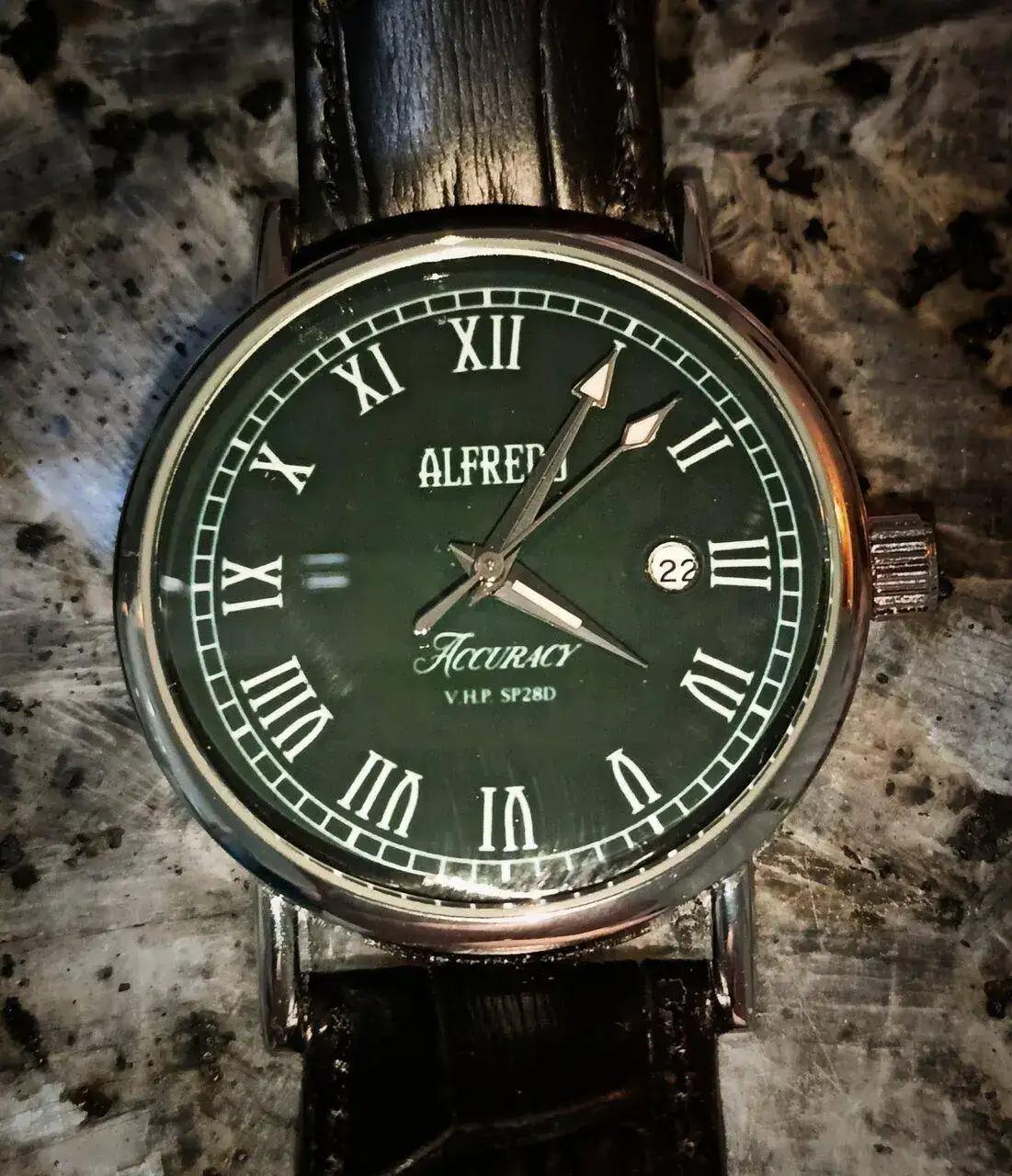

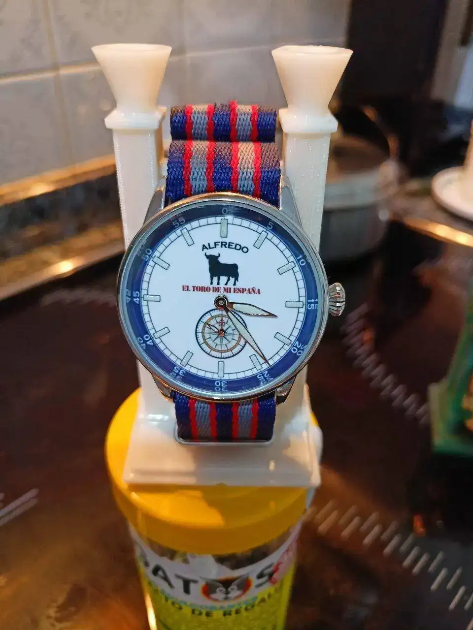

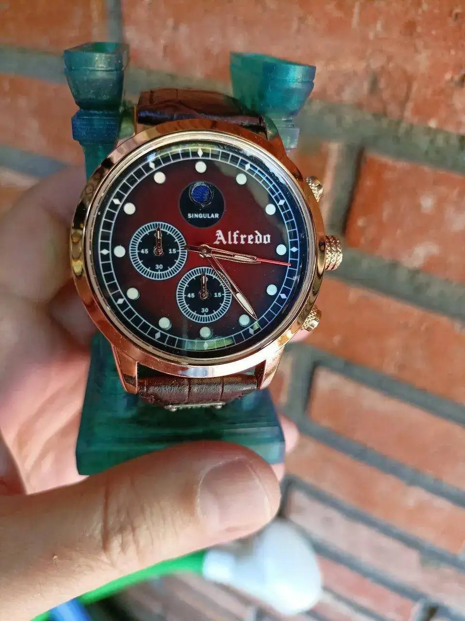

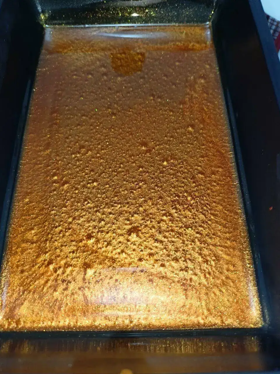

En chino te he hablado, pues estos son relojes de Aliexpress que he comprado para ser modificados.
Curiosamente, a pesar del precio ridículo de algunos, el resultado no puede ser más satisfactorio cuando se consigue un éxito. El bolsillo no se resiente, pero el tiempo de ocio bastante. Por ello pueden resultar caros para quien no puede permitirse perder su tiempo.

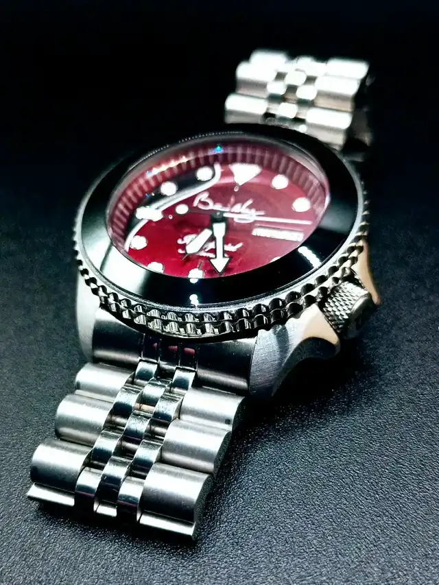

Este por ejemplo lo diseño mi hijo. Aunque tiene una colección bastante extensa... ahora ya solo se pone este siempre. Yo me limito a mantenerlo funcionando. Está encantado.

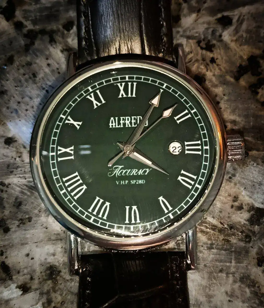

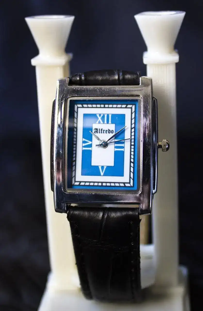

Los relojes Graham, su bellísima colección "Nose Art", me inspiró en este. El dibujo no es mío. Creo que las mujeres con la cabeza amueblada deben tener también su homenaje en forma de reloj.
A diferencia de los niños de hoy, yo trabajé desde edades muy tempranas, veranos y navidades incluidas. Por eso, viajar de vacaciones con mis padres era un acontecimiento que no todos valoran hoy de la misma forma. La imagen del Toro de Osborne es un símbolo de aquella época, y la brújula a las 6 representa ese espíritu viajero. Hice diales con otros colores, pero evocan una plaza de toros y no es el sentimiento que deseo reflejar (me agrada la existencia del mundo taurino, pero no se me verá asistir a ninguna plaza).

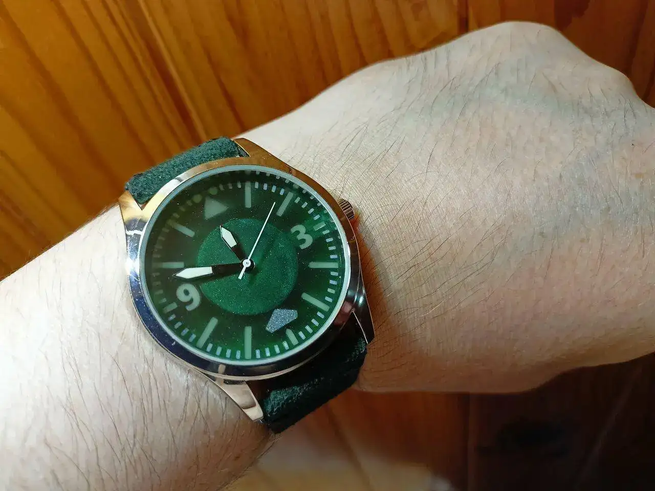

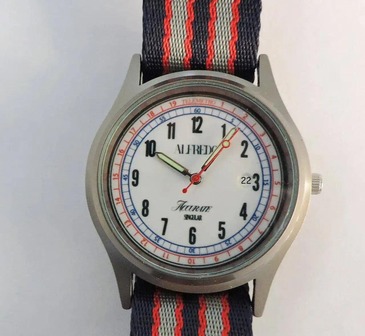

A este le cambié el movimiento por un cuarzo que se mueve varias veces por segundo. Tendré que hacerle fotos que le hagan más justicia.

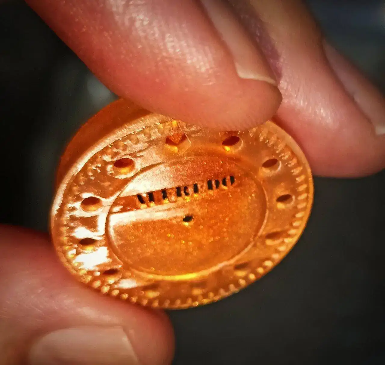

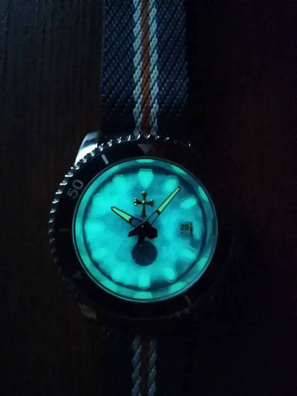

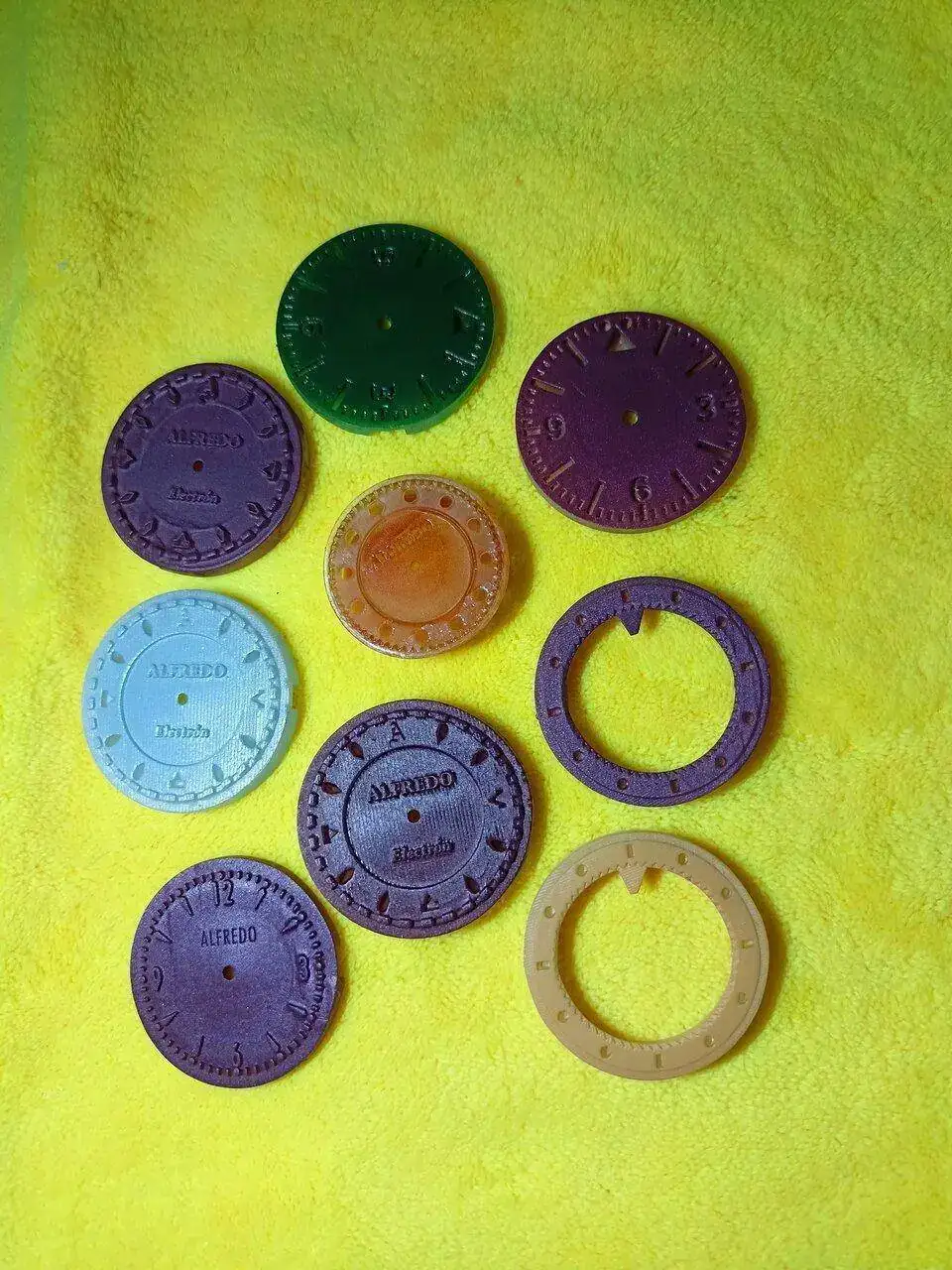

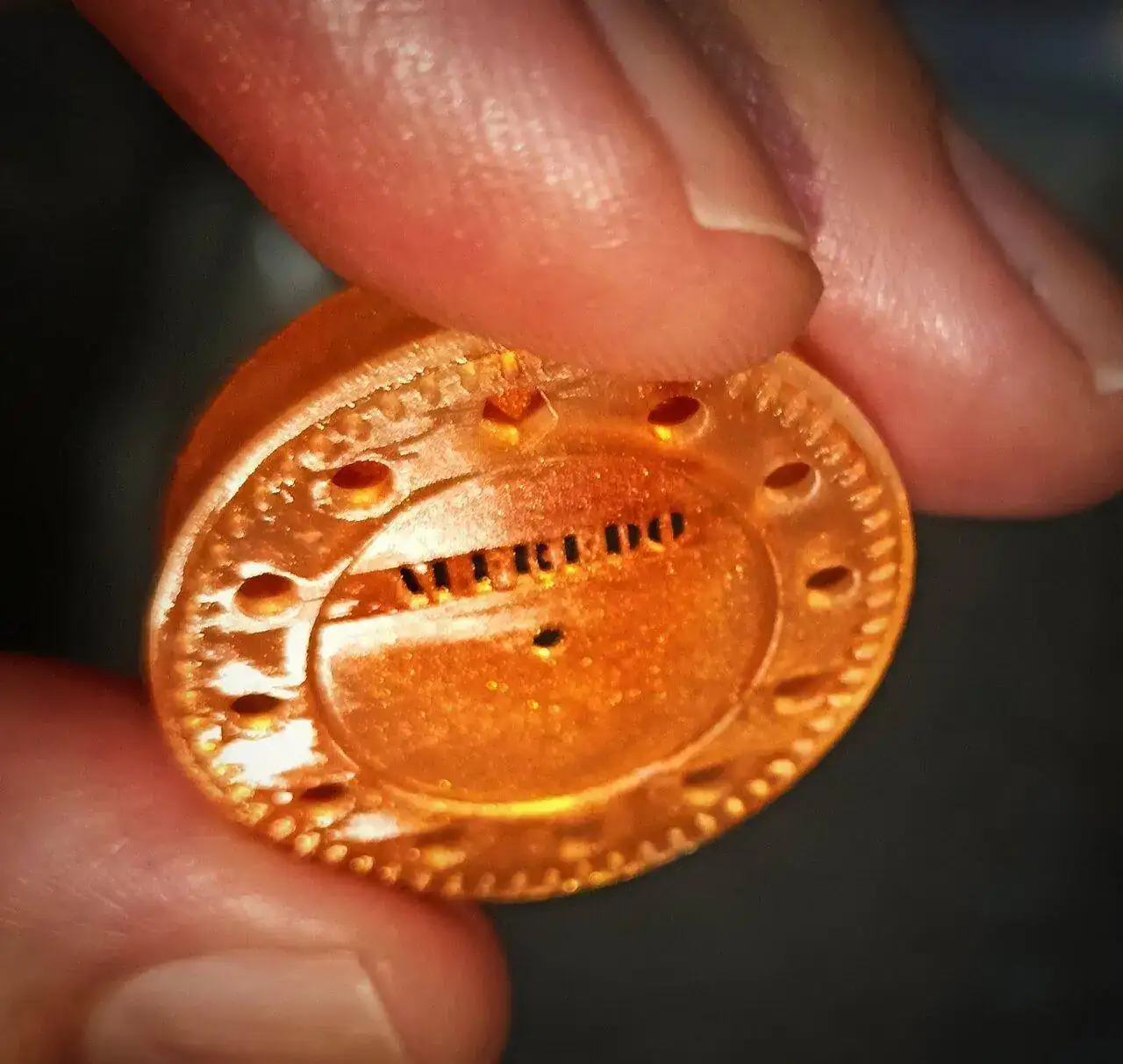

Aquí hay un cambio de técnica. Este dial está impreso en 3D. Luce como si estuviera hecho en jade, con un color menta profundo que lo hace espectacular al verlo en directo. A las 6 tiene un pentágono que cambia de color con la temperatura ambiente.
La estética de este me encanta. Se pueden ver los fallos en una foto macro, pero ni se aprecian al usarlo. Me encanta el color, me ha quedado muy bonito. Ahora creo que ha merecido la pena la guerra que este [auto-censurado] llegó a darme.

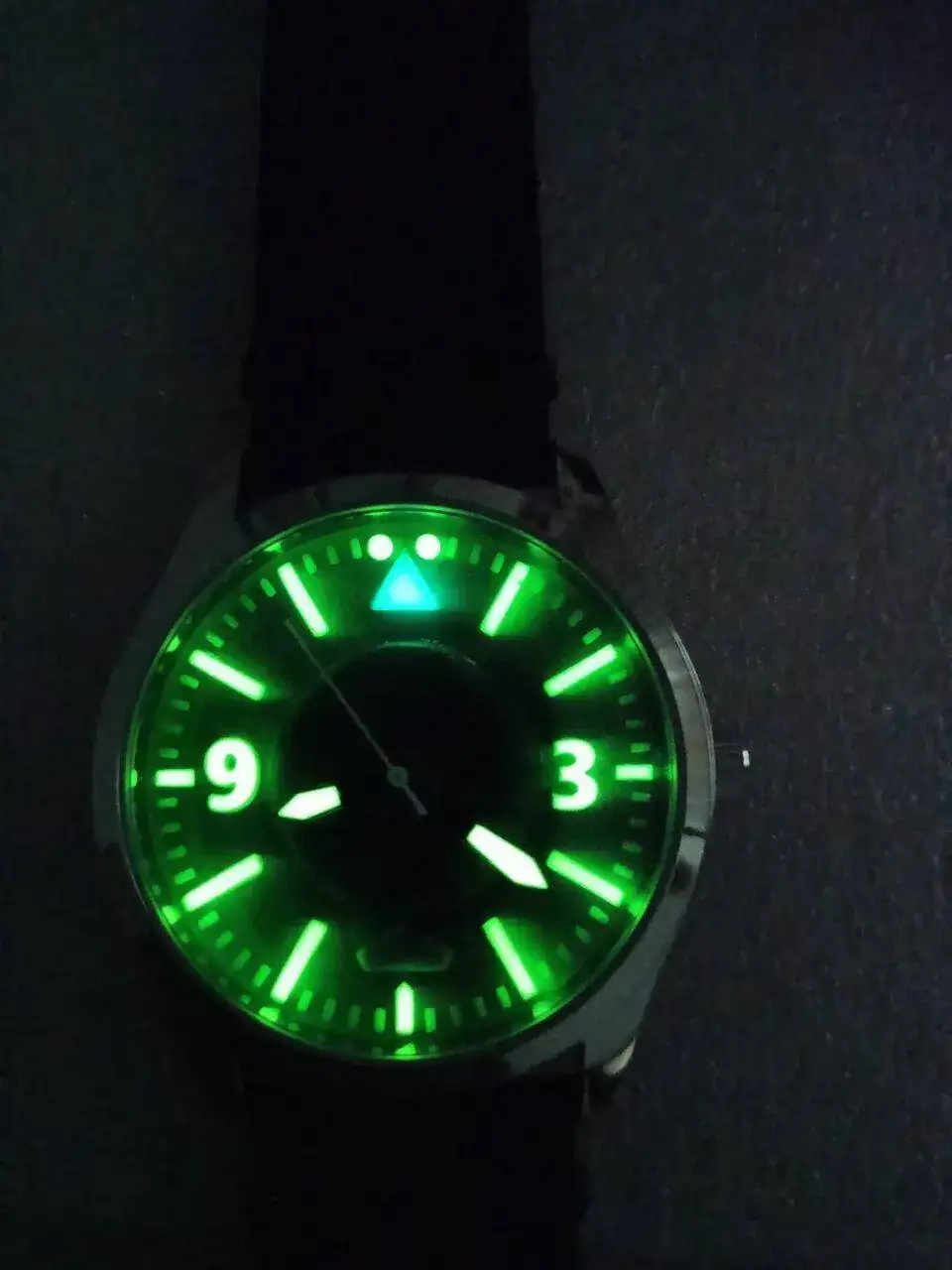

Lo bueno de las impresiones 3D es que a veces no trabajo con capas de lumen, sino con depósitos que pueden iluminar parte de la pared si la habitación no es muy grande.

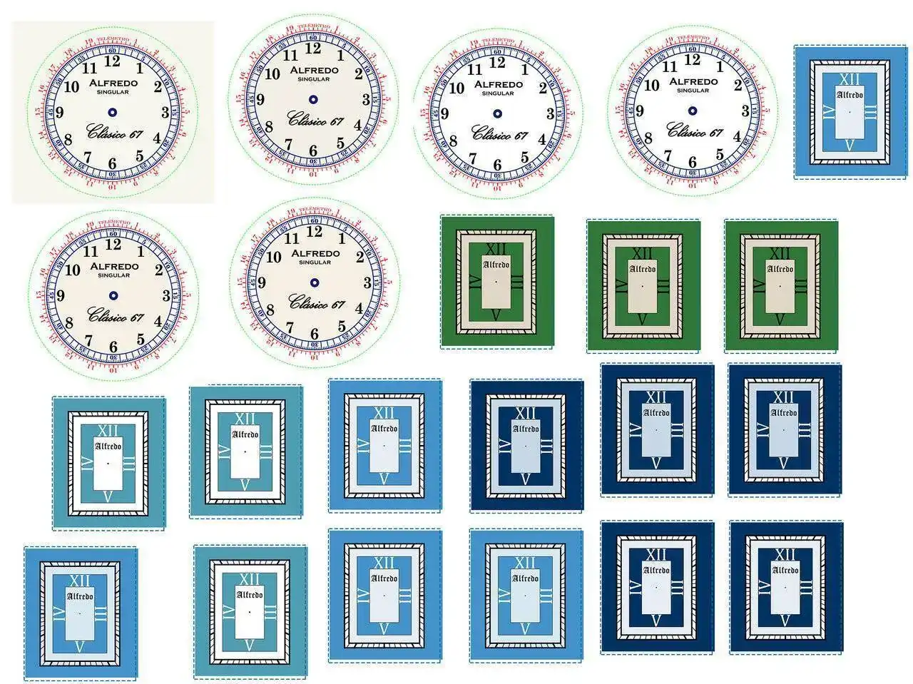

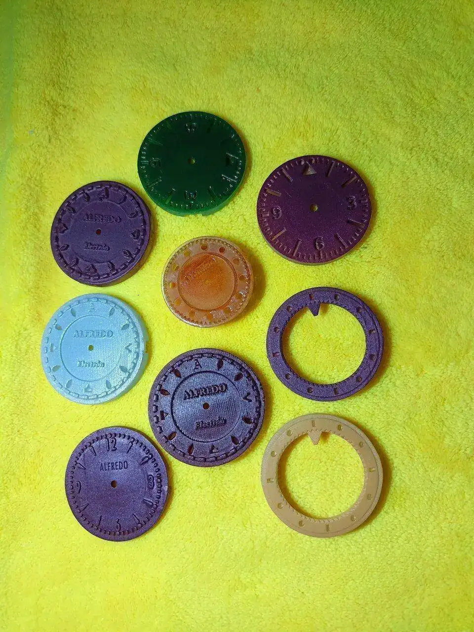

Pero de todos estos diales, solo uno fue usado, el resto lo deseché o fueron considerados errores:
Aunque es un gustazo cuando consigues pasar de esto...
A esto otro:
Ahora estoy trasteando con mejores movimientos y otras ideas. Quiero llegar a ser un aceptable discípulo del Gran Cabanillas.

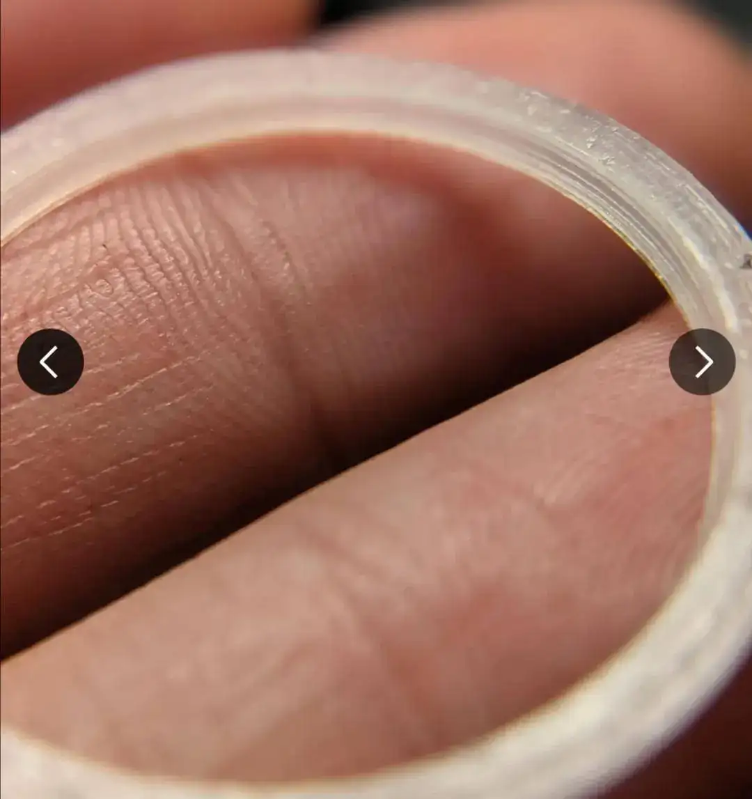

Yo soy un cambia piezas. Marededeuseñorjesus
A este tengo intención de imprimirle un chapter ring con filamento luminiscente. Mis pruebas, con otro compañero del foro, en la impresión de diales no fue bien.
A 3D-printed chapter ring with glow-in-the-dark filament : r/SeikoMods

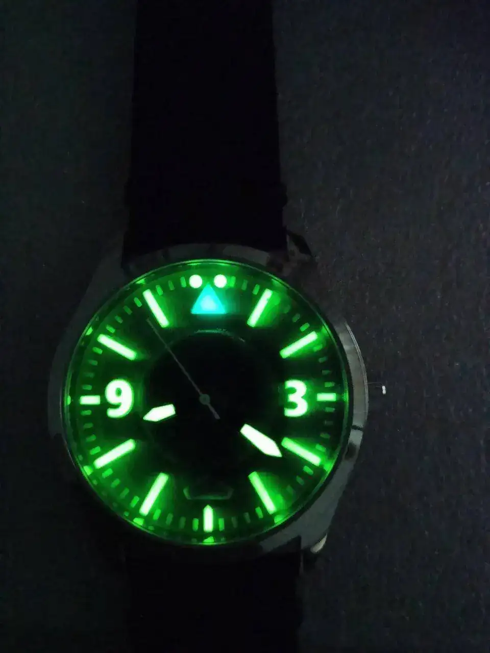

Pues te ha quedado genial. Yo lo que suelo hacer es hacer "depósitos" de lumen para tener más luz. En algunos me paso, como en el avión P-51. En todo caso... entiendo que tienes una de filamento, pero para este tipo de cosas tan pequeñas es mejor una de resina líquida, cuanta mayor resolución mejor.
Este reloj se ve mejor en directo, pues el ojo tiene mayor rango que la cámara y parece un cosmos.

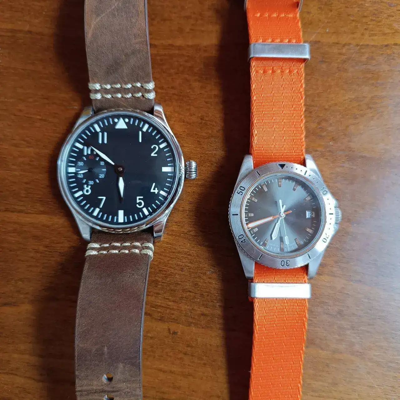

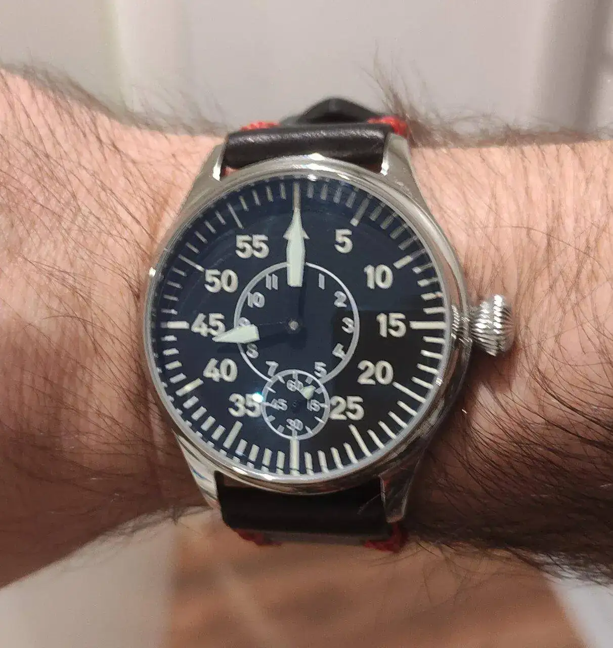

Yo monté este, no es parecido pero a mí me dió mucha satisfacción. Pues buscaba un clásico de piloto.
Reacciones: Josuegomez, Kame46, davenash y 5 más
Pues a mano tengo estos dos, uno mío y el otro de mi mujer. También le hice otro a mi padre, pero no tengo fotos ahora.
