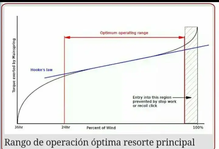

La pregunta es si un sistema de carga manual o automático puede repercutir en la precisión y la respuesta es sí.
La curva de entrega de fuerza en un reloj de carga manual es óptima en la parte media de la reserva y deficiente tanto al principio como al final de la misma.
Un reloj de carga automática minimiza esos problemas ya que, al estar cargando de forma continua durante su uso el muelle real está durante más tiempo envla zona óptima.
Por esa misma razón un reloj que se mueva a 36000 alternancias verá afectada su precisión si el muelle real está fatigado por el tiempo de uso. Esto último pasa muy a menudo en relojes vintage.

En un uso normal el sistema de carga si afecta al funcionamiento de un reloj y especialmente a su precisión.
En un reloj de carga manual en las últimas horas de la reserva de marcha el par baja de forma sustancial lo que afecta a la precisión normalmente en forma de adelanto.
En un reloj de carga automática la carga es continúa y el muelle real entrega un par más homogéneo que repercute en la precisión.
Por tanto el sistema de carga si que afecta al funcionamiento.

Entonces para uno de carga manual, sería interesante no apurar la reserva de marcha , si no que ir dándole cuerda de vez en cuando ,para mantener la carga sobre esos 70/80 % ?
Eso aconsejan pero para un uso normal con darle cuerda una vez cada 24 horas es suficiente.
