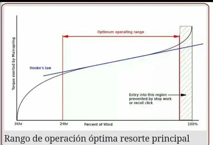

Sin duda que hay muchos factores que afectan a la precisión de un reloj y en distinta proporción pero ese no es el objeto del hilo.
La pregunta es si un sistema de carga manual o automático puede repercutir en la precisión y la respuesta es sí.
La curva de entrega de fuerza en un reloj de carga manual es óptima en la parte media de la reserva y deficiente tanto al principio como al final de la misma.
Un reloj de carga automática minimiza esos problemas ya que, al estar cargando de forma continua durante su uso el muelle real está durante más tiempo envla zona óptima.
Por esa misma razón un reloj que se mueva a 36000 alternancias verá afectada su precisión si el muelle real está fatigado por el tiempo de uso. Esto último pasa muy a menudo en relojes vintage.
