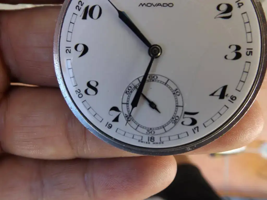

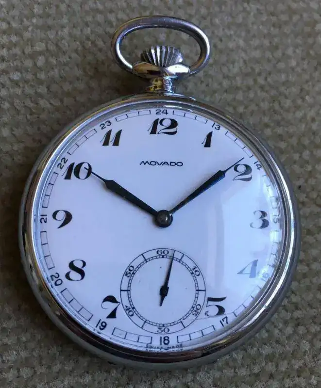

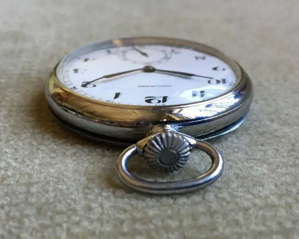

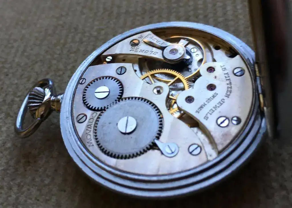

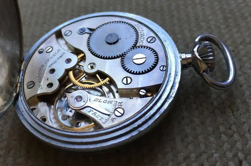

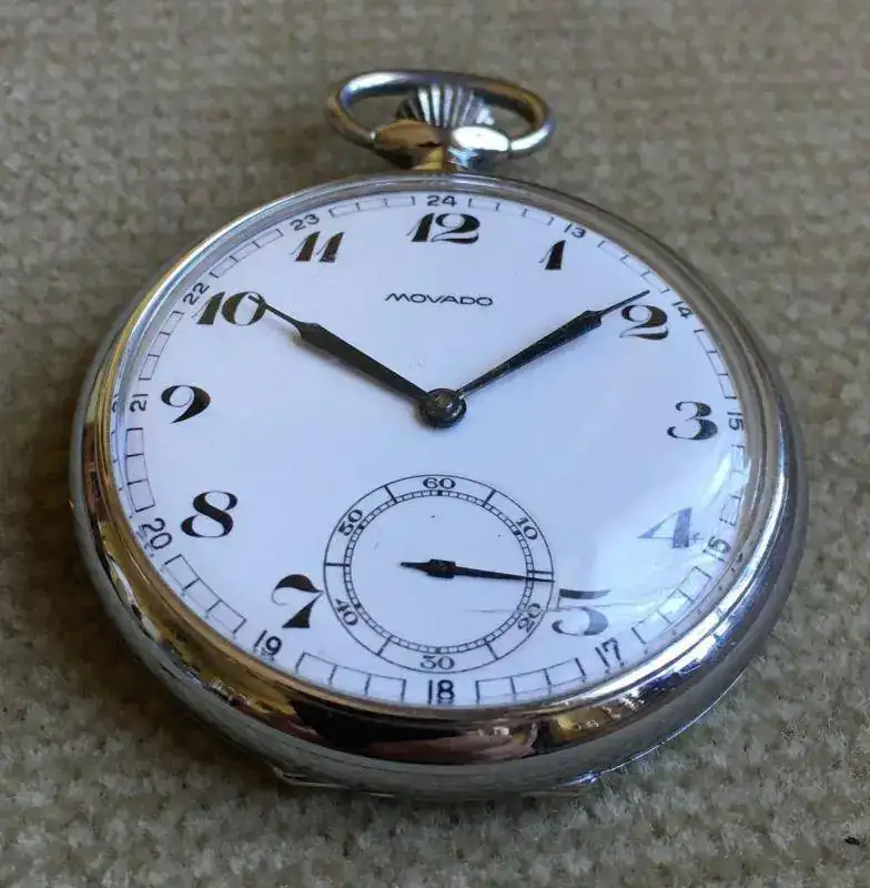

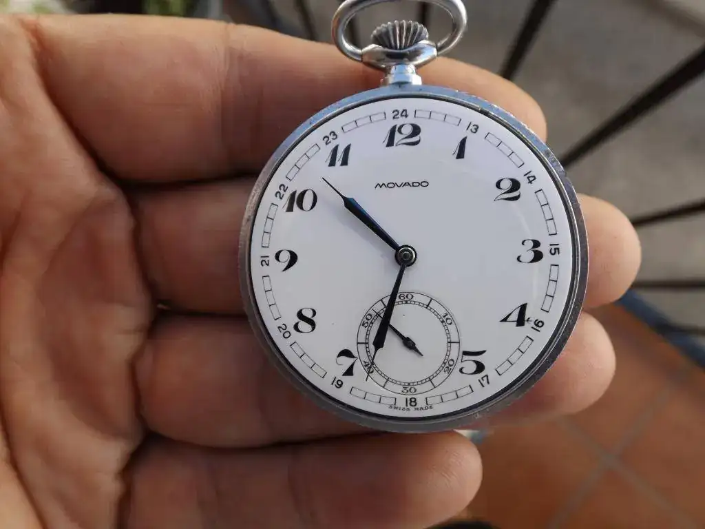

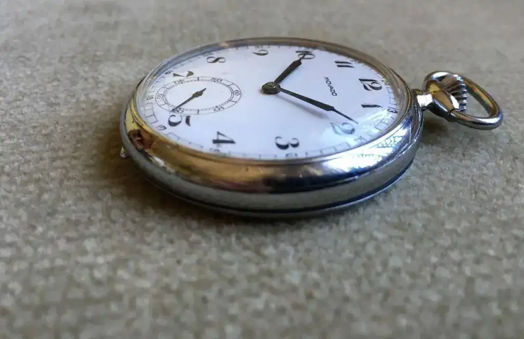

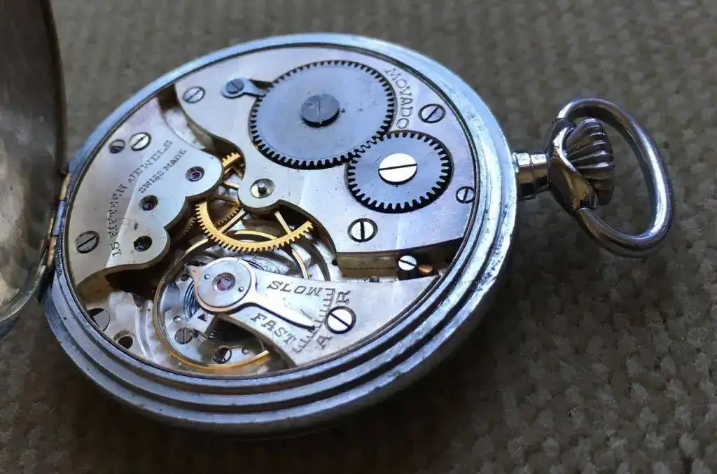

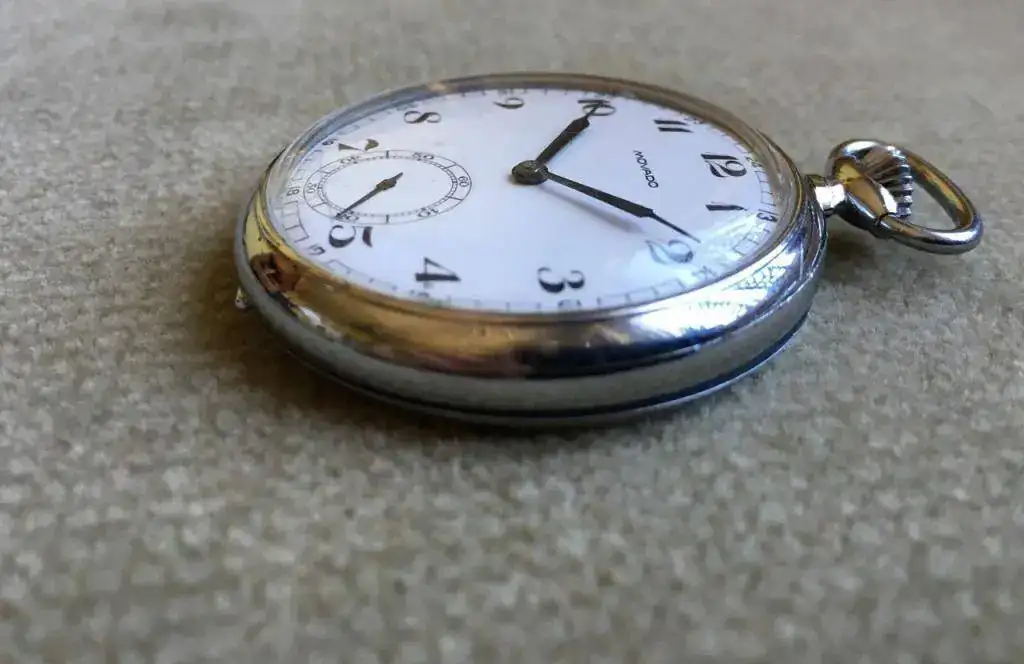

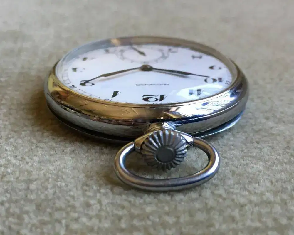

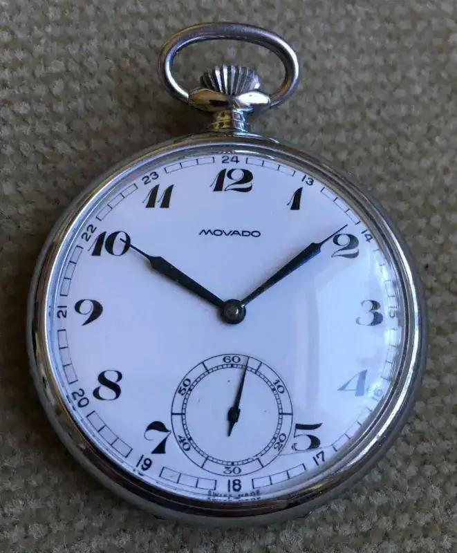

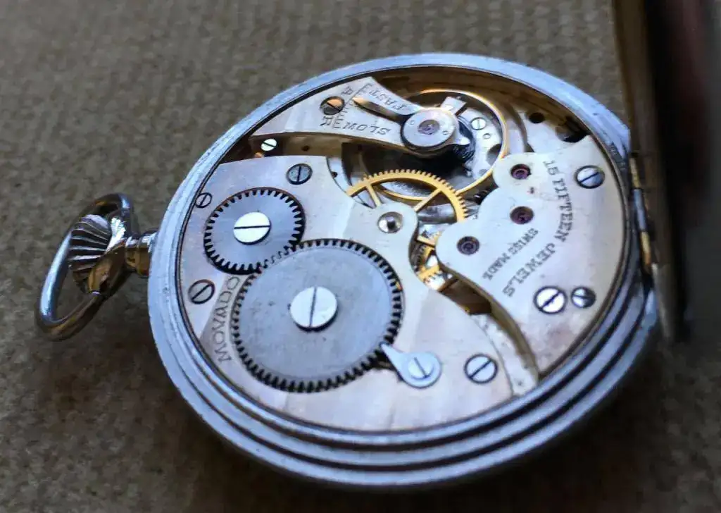

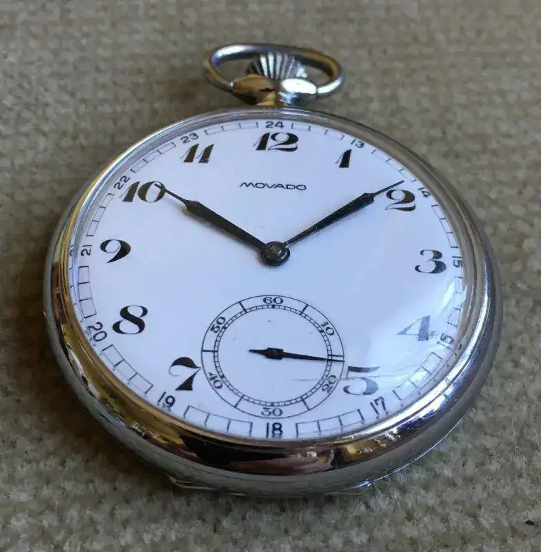

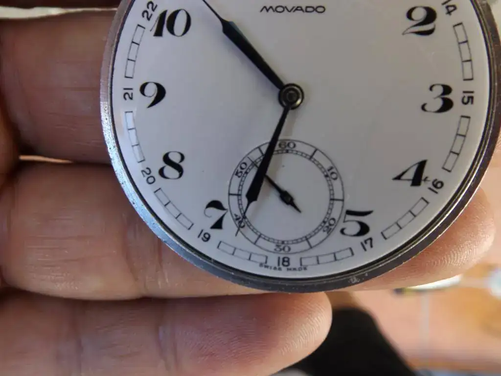

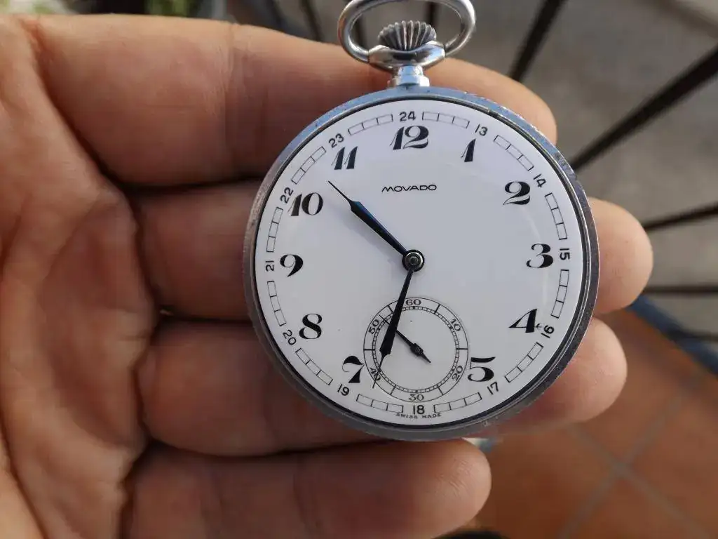

Os muestro este reloj de los más apreciados que tengo , espero que si alguien me dice que esta restaurado.....(QUE ME GUSTARÍA SABERLO POR DESCONTADO)me lo fundamente decentemente, no solo sea una opinión sin más, la raya en el 5 es del plexi, la esfera perfecta, un saludo

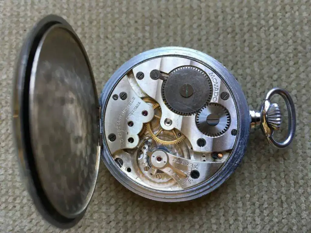

Hola, sin animo de crear polémica, que ni me va ni me viene, te puedo decir que esa máquina es anterior al año 45, viendo el nº te lo diríamos exactamente, con ello la esfera debería tener aprox. 70 años y, amigo, esa no los tiene, incluso, es posible que originalmente fuera de porcelana y esta parece que no lo es, pero en todo caso, ese "Swiss Made" en ingles y con una curvatura distinta al minutero semi-chemin de fer, no es original.
El "Swiss Made" empezó a ponerse mediando los 50' o incluso empezando los 60 en muchas marcas.
En solo una opinión. Un saludo

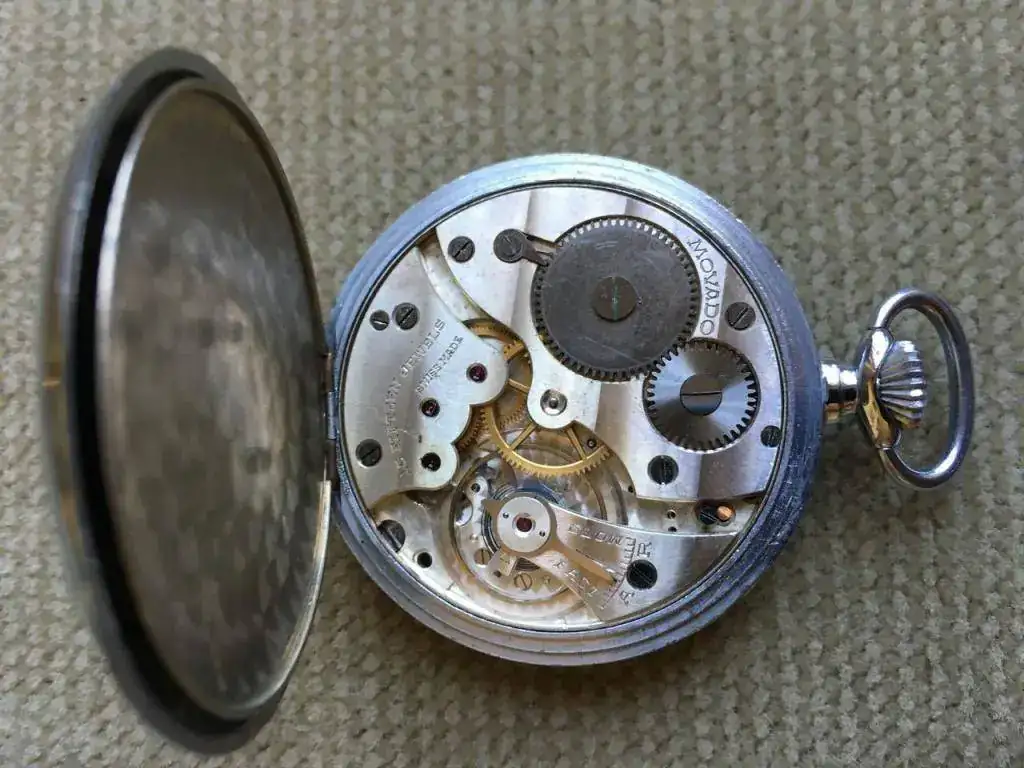

El reloj esta bien bonito no sé si esta restaurado , el movimiento parece un calibre 800M de Movado.
no es crear polémica alguna, en principio prefiero una buena restauración a que sea vieja y en mal estado, las cosas se hacen viejas y hay que restaurarlas, a los coleccionistas igual no le interesan restaurados, lo único que realmente quiero es que fundamenten lo que digan como tu lo has hecho, ademas muchísimas gracias por ello, son detalles que nunca me habría imaginado de su exixtencia, ademas si vemos los precios de las restauraciones, que vale más restaurar una esfera que el mismo reloj, todavia son más valiosos para mi, muchas gracias y un saludo

he abierto el reloj y el made creo estaba alterado por el cristal, referente a la esfera creo es de porcelana, aunque no estoy seguro ni viendola y tocandola, me lo parece porque tiene un pequeño pelo inapreciable a simpre vista desde las cinco a las tres que en estas fotos creo se ve, ya me comentais algo, gracias
Pues mira, sobre ese Movado sí me parece que todo es original.
Recuerdo un hilo en que se hablaba sobre el Swiss Made, pero puede ser árduo encontrarlo.
De todos modos esa inscripción se pone por norma desde las fechas que ha indicado Tantdetemps, pero nunca estuvo prohibido ponerla, y ahí están las pruebas.
Con los relojes americanos nunca hubo la norma de marcar el dial. De hecho no recuerdo haber visto nunca un buen reloj de bolsillo americano con leyenda Made in USA, pero curiosamente sí bastantes relojes de pulsera, y curiosamente todos ellos de muy baja calidad.
Y es que sabían perfectamente que el Made in USA vendía. Con el Swiss Made puede pasar otro tanto de lo mismo.
Un muy buen reloj, felicidades y gracias por mostrarlo.
Asi visto SI parece original, las esferas de porcelana se conservan mucho mejor que las pintadas. Además hay que añadir que Movado siempre ha tenido mucha venta en el mercado Americano, con lo que todo va cuadrando.
Los Suizos siempre fueron reacios a usar el Ingles antes que el francés, salvo que el negocio lo requiera........ que bien podría ser el caso, de hecho, hoy Movado, es de los Americanos.
Igual al que nos muestra Schum, un reloj Suizo encargado por un distribuidor cliente Ingles. Gracias y un saludo

El Movado cuando lo compré decia en el anuncio que el reloj era de 1940, he buscado el anuncio para ver si decía algo más... pero ya no esta, si era de 1940 el swiss made sería correcto según lo visto

Buen día "beni"; según nos dice en la página de RANNF este calibre Movado 800M sería del año 1920/25.
En estas cosas no hay que creer todo lo que dicen otras personas. En Ranfft usted encontrará una gran ayuda y también habría que seguir investigando porque a veces se pueden equivocar ellos también. De ahí la investigación!!!
