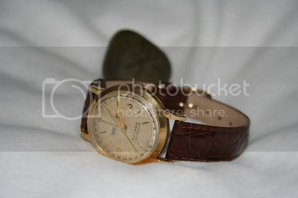

Me he pillado un movado calendomatic, calibre 475 (eso creo) y quería además de enseñároslo, saber de que año es mas o menos porque según he visto el calibre 475 se fabrico hasta mediados de los años 50. Parece que le falta algún tornillo también. Espero vuestra ayuda.

Buen día tio; algunos M 475 - traen los 2 tornillos de ajuste de las 2 patitas del cuadrante - desde arriba. En otros M475 los tornillos de ajuste de las patitas están de costado - como en casi todos los relojes. No le faltan tornillos - es así.
Un saludo y gracias. Luis desde Argentina
Buen día tío; me olvidé - es del año 38/40. Saludos. Luis desde Argentina

El cuadrante no es original, el reloj es en realidad un movado triple calendario,
El calendomatic era matic o sea automático, "a martillo" calibre movado 223 A o similar
El Calendomatic tiene las ventanas de la mes y dia donde el suyo dice movado, arriba,
y debajo del centro de las agujas, estaba la marca, "Movado" y debajo, Calendomatic.

Que ignorancia la mía Golipo, la verdad es que no le he entendido lo que me ha querido decir, me lo pudes aclarar. Por cierto me ha costado 200 euros
Si no es un Movado calendomatic o triple calendario ¿Entonces que he comprado?
A que se refiere con que el cuadrante no es original a que la esfera es restaurada?.
Un saludo y gracias por vuestra ayuda
Buen día tio; el reloj es un Movado calibre 475 triple calendario. El cuadrante fué pintado y renovado no muy bién. Sus agujas no son originales y la caja parece ser como así su movimiento - un Movado original.
Creo tío que lo pagado está bién y le da márgen para llevarlo a un buen relojero para que se haga una buena restauración.
Muchas gracias Don Luis, ya me he quedado mas tranquilo. La caja del reloj estoy convencido que si es de Movado ya que en el interior de la tapa si aparece el símbolo de movado (La mano).
Entonces doy por hecho de que la esfera la resturaron y le cambiaron las agujas, que pena.
En cuanto pueda le pongo la numeración que lleva.

Disculpas si no me expliqué bien,
Como dice Don Luis, es un Movado, definitivamente..... máquina Movado. Caja también.
Creo que usted lo pagó bien poco.
Personalmente, pero sólo es mi opinión, le buscaría con tiempo algún cuadrante original del triple date,
(y agujas, cuando Dios esté de humor. :) )
Y, claro, un buen service/revisión.

Muchas gracias por vuestra ayuda, ya me quedo mas tranquilo. La verdad es que a quien se lo he comprado es para mi una persona seria, pero no me avisó de que la esfera era restaurada y que todas las agujas no eran originales, pero bueno quizás no lo supiera.
He de deciros que el reloj funciona perfectamente, todas sus funciones las hace y mantiene muy bien la hora. Se adelanta unos pocos segundos al día, unos 15 mas o menos.
Según dice Don Luis, el reloj data de 1938-40, ¿Es que en esa época ya fabricaban relojes con segundero central?
