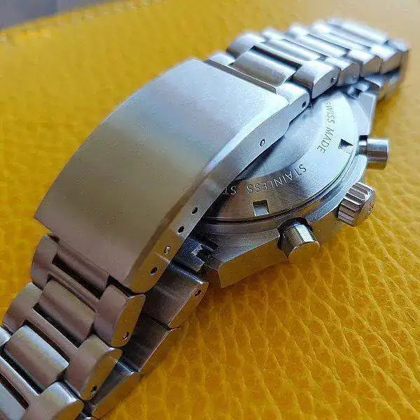

Recientemente adquirí un reloj con cierre tipo vintage, y me da mucha rabia que el cierre cruja a cada movimiento de muñeca.
Lo he desmontado y toqueteado y pueden ser los pasadores en los agujeros del cierre (toda la pinta).
No es algo exagerado pero si molesto.
¿Alguien ha tenido este problema y sabe cómo solucionarlo?
Gracias a todos por las aportaciones.
desmonta el brazalete y dejalo en remojo en aceite de silicona un ratito
mano de Santo
El aceite de silicona es una maravilla. Si le pones unas gotitas en los puntos conflictivos te lo soluciona fijo. Yo lo utilizo para mi equipo de pesca y si después de aplicarlo lo limpias con un trapo no te quedará nada pringoso.
Ordia!! alucino en este foro,,,, :worshippy:
Como te han dicho, engrasando debería solucionarse la cosa.
Supongo que os referís a poner en los agujerinos del cierre donde van los pasadores del brazalete, además de por si acaso, también en dichos pasadores otra microgota.
Probare a ver...
Muchas gracias a todos.
