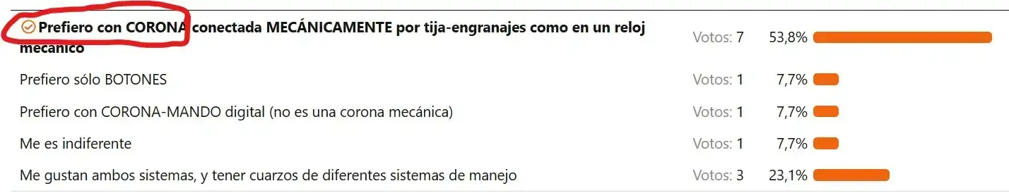

Prefieres que un CUARZO tenga corona mecánica o que tenga botones o que tenga corona digital
  • Prefiero con CORONA conectada MECÁNICAMENTE por tija-engranajes como en un reloj mecánico
    Votos: 9 50,0%
  • Prefiero sólo BOTONES
    Votos: 1 5,6%
  • Prefiero con CORONA-MANDO digital (no es una corona mecánica)
    Votos: 3 16,7%
  • Me es indiferente
    Votos: 1 5,6%
  • Me gustan ambos sistemas, y tener cuarzos de diferentes sistemas de manejo
    Votos: 4 22,2%
  • Total de votos
    18

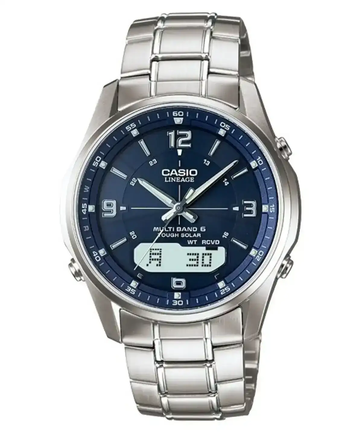

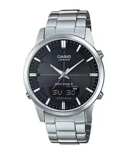

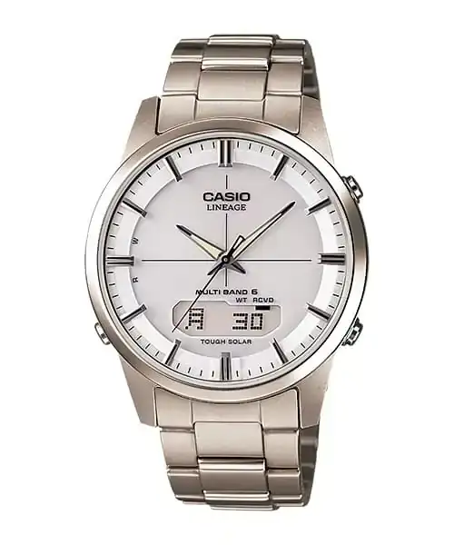

Empiezo por estos tres Casio Lineage ana-digi que usan el mismo movimiento:
Como veis la parte digital es algo discreta, la mayor parte de la esfera es analógica con sus tres agujas centrales. El reloj tiene 3 botones y muchas funciones (como corresponde a su parte digital). Como curiosidad tiene luz (se acciona, como es típico en los Casio, con el botón superior derecho), gracias a un LED ámbar situado a las 6. Tener luz en un cuarzo analógico,o mayoritariamente analógico es algo que me encanta.
Casio tiene y ha tenido muchos relojes así, ana-digi sin corona, sólo con botones. No voy a poner más porque entiendo que conocéis este tipo de relojes de sobra. Como NOTA sí voy a indicar una curiosidad: si bien en los cuarzos de esfera sólo analógica, la mayoría de los Casio montan calibres Miyota (no movimientos Casio), en los ana-digi sucede lo contrario: casi todos o prácticamente todos (igual todos los actuales) montan movimientos Casio.

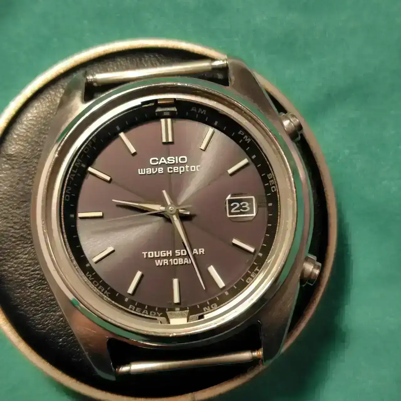

Ahora voy a mostrar algo mucho más curioso, un modelo antiguo de Casio totalmente analógico (no es ana-digi) y que no tiene corona sino sólo dos botones, y sin embargo tiene muchas fumciones:
Es el módulo Casio 3721 que está en el interior de este reloj:
Ese módulo, sin corona, sólo con dos botones, es solar, tiene luz potentísima, alarma, recepción de la hora-fecha vía radio (aunque es un modelo JDM de hace años y que sólo recibía la señal en Japón, no como los que tienen ahora que aún siendo JDM suelen ser multibanda), lógicamente calendario automático (algo no habitual en los mecánicos que sólo tienen indicador del día del mes), alarma, y alguna cosa más. Como veis un reloj de esfera analógica, tres agujas y fecha, con sólo dos botones, supercompleto.

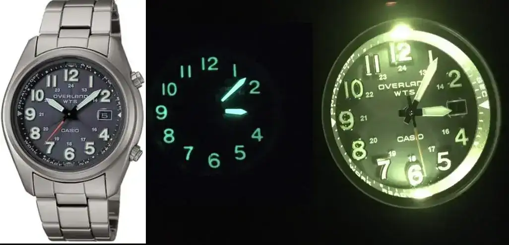

Aquí os pongo unas imagen de otro reloj con ese movimiento Casio 3721, en una de ellas con la luz activada:
El reloj está en la última imagen en la oscuridad y como podéis ver es una luz tremenda, con los LED, uno a las 12 y otro a las 6. Como dije, eso de tener luz en un cuarzo analógico, me encanta, aún cuando tengan pintura luminiscente en índices y agujas, pues la luminiscencia sólo funciona si el reloj ha sido expuesto a la luz, y puede no durar mucho tiempo según la cantidad de la exposición.
Si con sólo dos botones puede tener todas esas funciones, imaginad con tres o cuatro.
A mí me parece una virguería el reloj, y si aún lo comercializaran compraría uno con una esfera que me gustara. El inconveniente, y supongo que la razón por la que no siguieron comercializándolo, debe de ser que con sólo dos botones es complicado para algunas personas ponerlo en hora o poner la alarma. Para mí sería lo contrario, un gusto poder jugar con ese sistema algo "complicado" para algunas funciones. Aunque ciertamente creo que con 3 o 4 botones sería mucho mejor, más fácil de operar: por ejm podría ser como el Casio tradicional donde el boton inferior izquierdo nos mueve en un menú, que podría indicarse con el segundero e indicaciones en el borde de la esfera o, si se quiere limpieza visual, en la parte posterior del reloj. Quiero con lo anterior mostrar que puede hacerse fácil de usar. En cualquier caso parece que Casio para este tipo de relojes se ha inclinado más por los ana-digi, que al tener pantalla digital son tan fáciles de operar como un digital puro, pues en la pequeña pantalla digital auxiliar se muestra en qué modo se está o los ajustes de forma tremendamente sencilla.
