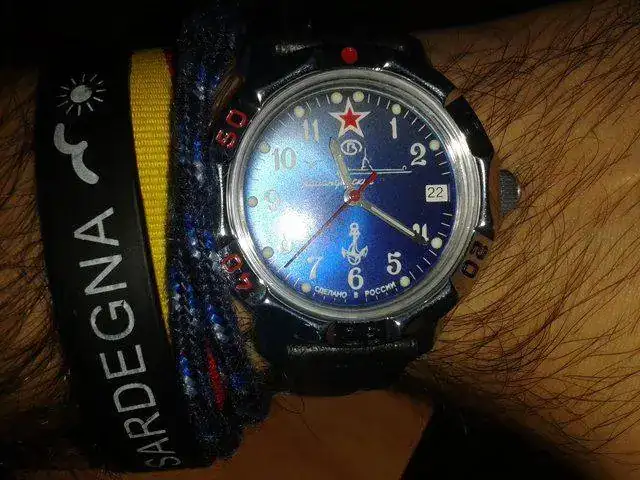

Pues resulta que tengo éste vostok komandirkie desde hace apenas cuatro o cinco meses y la cosa es que hasta ahora siempre que le he ido a dar cuerda ha arrancado al instante y anoche despues de darle varias vueltas de corona (unas 15 o 20), me tardo un minuto o minuto y medio en arrancar. ¿Es normal que pase esto? o igual es una paranoya mía, espero vuestra ayuda.
Aquí el susodicho
Saludos!

Si ha estado un tiempo parado y era la hora que marca la foto (cerca del cambio de fecha) es posible que le costara más de lo normal arrancar.

La foto no es de ayer, pero la cosa es que estaba parado sobre las cuatro y le di cuerda, despues le ajusté la hora que seria sobre las 11y media igual que en la foto y me tardo en arrancar. Hoy lo he estado observando todo el día y ha marchado perfecto. Voy a dejar que se descarge entero y le volveré a dar cuerda a ver que tal y os comento. Es posible que tardara en arrancar por haberle cambiado la hora?
