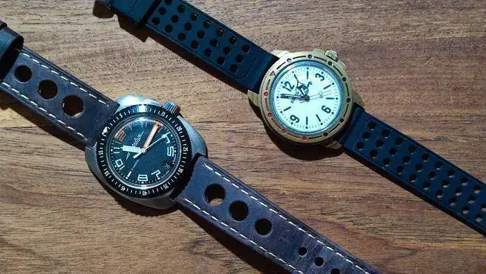

Hola a todos!!
Este es mi Amphibia favorito:

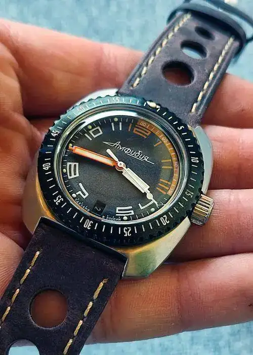

Recientemente le he cambiado la correa por esta de cuero rollo "malote" que me gusta bastante en conjunto, el problema es que mi querido y tuneao 710 va como el culo!! no hay manera de regularlo porque no es cuestión de regular:

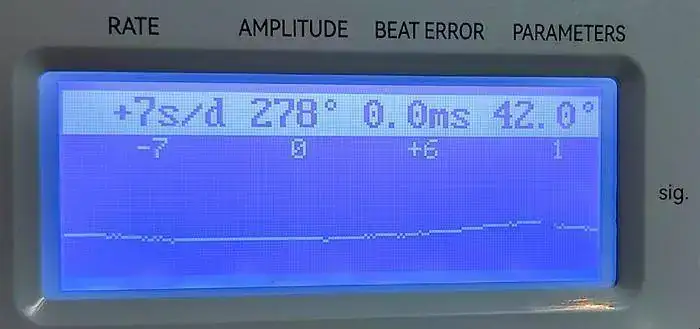

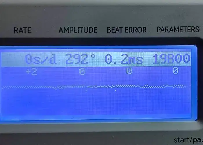

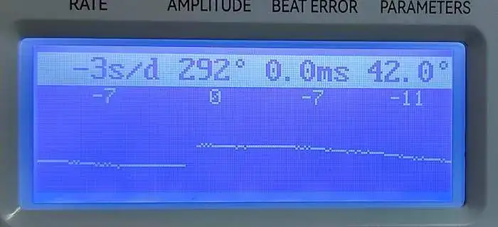

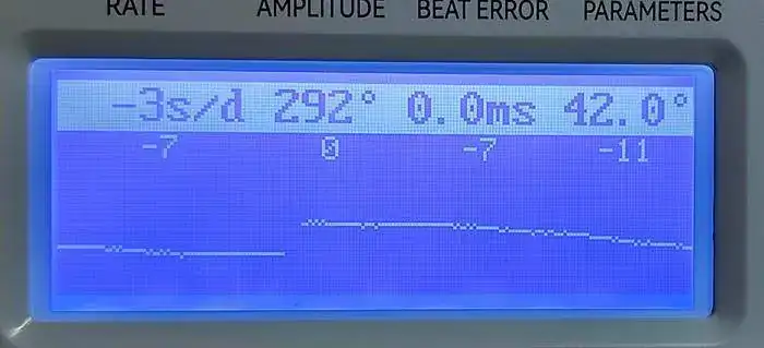

Esto es esfera arriba y a plena carga (yo uso solo calibres a cuerda 2414 o 2409)

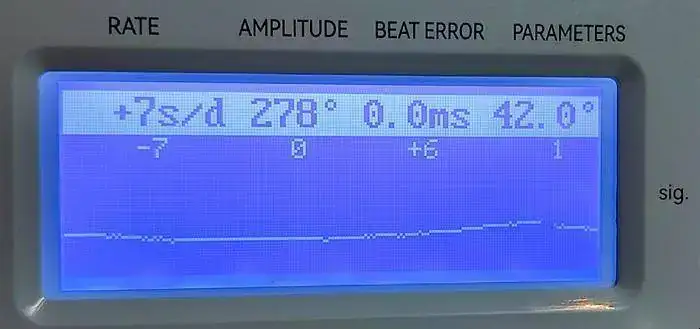

Y esto es corona al frente, vaya desfase no?? y la amplitud penosa.

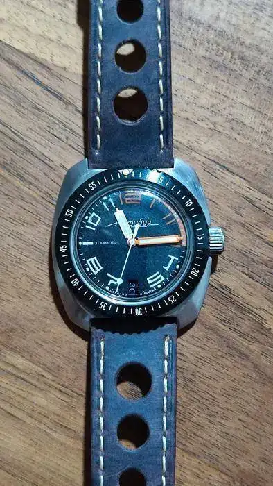

Aquí al lado tengo este comandirskie que hay que ver como va el jodío!!
Y en las diferentes posturas no cambia mucho la cosa..... la verdad, no parece un ruso!
Aun que lleva dial sin ventana, el calibre es un 2414 también, porque se oye el clic al darle dos vueltas completas a la horaria.

Buenas compañero.
Lo primero es que estoy contigo, esa correa le queda de miedo.
En cuanto al desfase, es posible que se te haya imantado? Los controles de los aeropuertos en estas fechas pueden provocar estragos...
Reacciones: Chacatac
Buenas compañero.
Hola Maestro!! lo he desimantado un par de veces y da los mismos valores.
Este verano no he pisado el aeropuerto, aun que quisiera...... las colas de turistas que se forman cada día en la carretera que llega a mi pueblo no me lo permitirian!!
Reacciones: SEIK0SAN

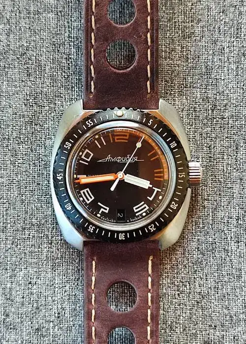

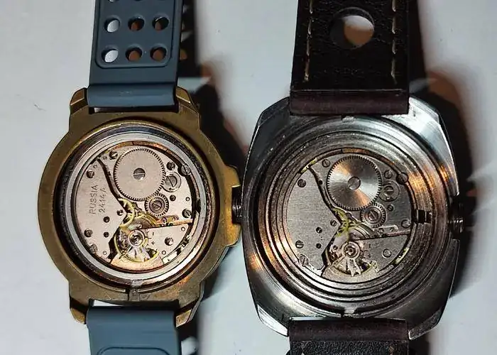

Hola a todos!! acabo de terminar de montarlo y lo llevo puesto ya!

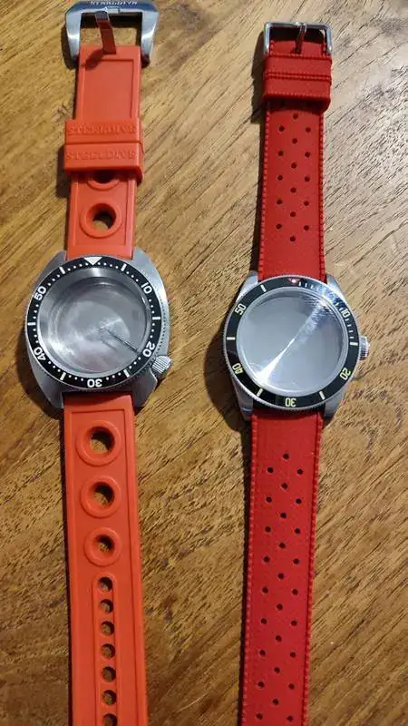

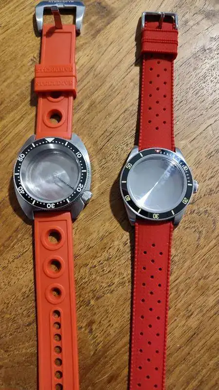

Aquí los dos, donante a la izquierda y receptor a la derecha, no se aprecia mucho pero el 2414 del 710 es sensiblemente mas tosco que el del comandirskie, ni siquiera tiene el "russia 2414" grabado. ahun asi..... que preciosidades! ya quisieran los de Patek!!

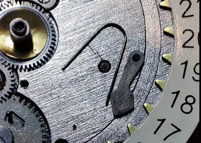

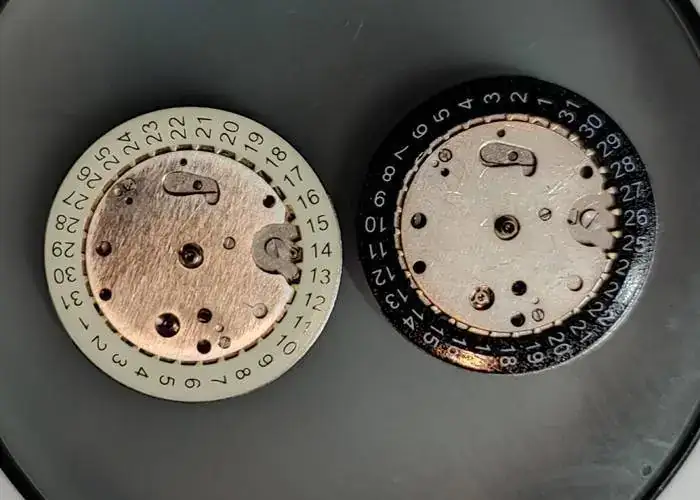

Ya sin bata ni corona ni dial ni agujas, toca cambiar disco de fecha de uno a otro.
Una vez hecho me doy cuenta de una cosa, la fecha no queda bien centrada en la esfera y como ya me había pasado.... se lo que es.

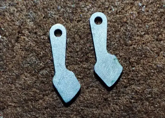

El pestillo o empujador que se acopla entre los dientes del disco.... los deben hacer a mano y sin mucho miramiento:
A la izquierda el que no encaja el dia en la ventana, a la derecha el que lo hace mejor..... se ve la diferéncia no??
Bueno, ahora queda bastante mas centrado..... aun que no es la ventana de un Grand Seiko.... pero para un amphibia va que te matas.

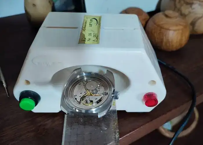

Dial, agujas, bata todo montado y puesto en la caja..... una desimantadita for si the flies.

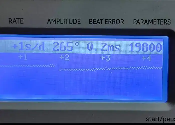

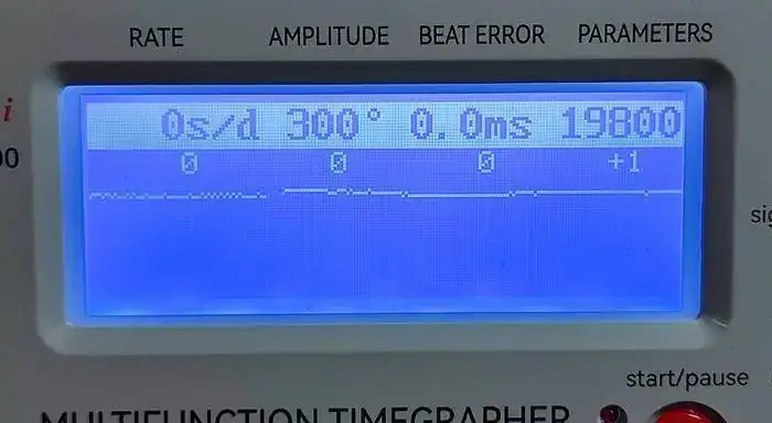

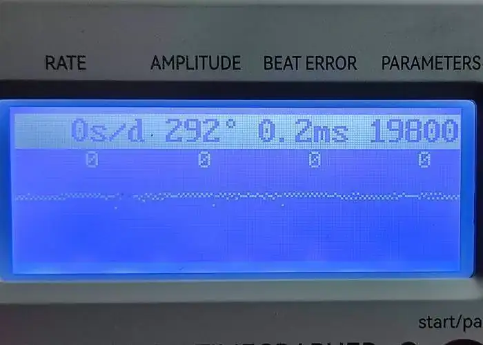

Cuerda a tope, un cafetito mientras reposa y se le asientan las tripas yyyyyyy.... al trasto del demonio anti-rusos:
Ni tan mal! parecía que funcionaba mejor en el komandirskie, pero sique siendo bueno, y de tanto en tanto mejora:
Compadre..... ni un Rolex!!

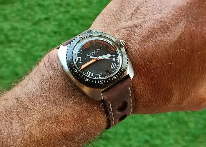

En fin!! lo doy por mas que correcto y acabo de montar! algunas fotos outdoor:
Esa correa de malote..... voy a tener que tatuarme un corazon atravesado por una flecha que ponga "te quiero churri"
Como veis me he pasado por un día al poner bién la fecha.... ::bxd::::bxd::8o:pardon: Lo peor que puede pasarte con uno de estos!!
Pero por lo menos el plexi ha quedado como nuevo!!

Enhorabuena, lo has dejado niquelado. La correa le queda muy bonita, pero yo esas de agujeros siempre las he relacionado con relojes de rally/motor y siendo un diver.... Es solo mi opinión, que el reloj está precioso :clap:
Reacciones: Marius Jacob y Chacatac
No te falta razón!! pero como son divers que si se mojan se oxidan.... pués no los mojo mucho y en verano las de goma, me son un poco incómodas!!
Pero bueno..... es que al amphibia 710 en mi opinión le puedes meter un sinfín de correas, como son anchotas de 22mm. todo le queda bién....
a uno de estos por ejemplo, con una de cuero no lo veo!! cuestión de gustos!
Reacciones: Josuegomez, Marius Jacob, SEIK0SAN y 1 persona más

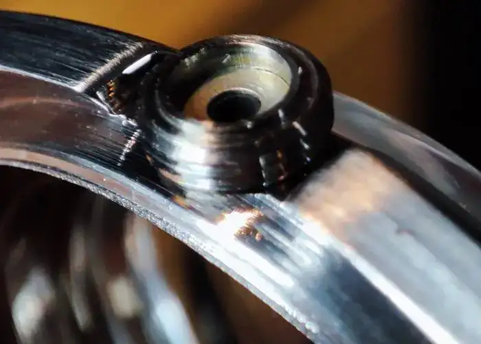

Pues yo los remojo casi todo el año, porque voy bastante a la playa, y nunca, y en años, he visto óxido en ninguno. Claro que su buen enjuague posterior varias veces en agua dulce nunca les falta, los hago tres veces + 5 minutos sumergido y girando el bisel varias veces, porque si no, cualquier reloj se va a estropear.

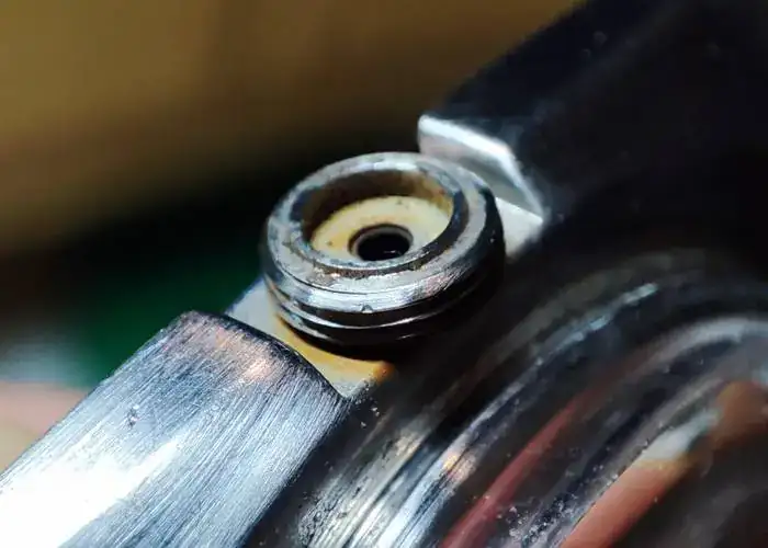

... es cierto que esa mancha en el interior de la corona no deberia estar , si está bien cerrado y tiene la junta bien.

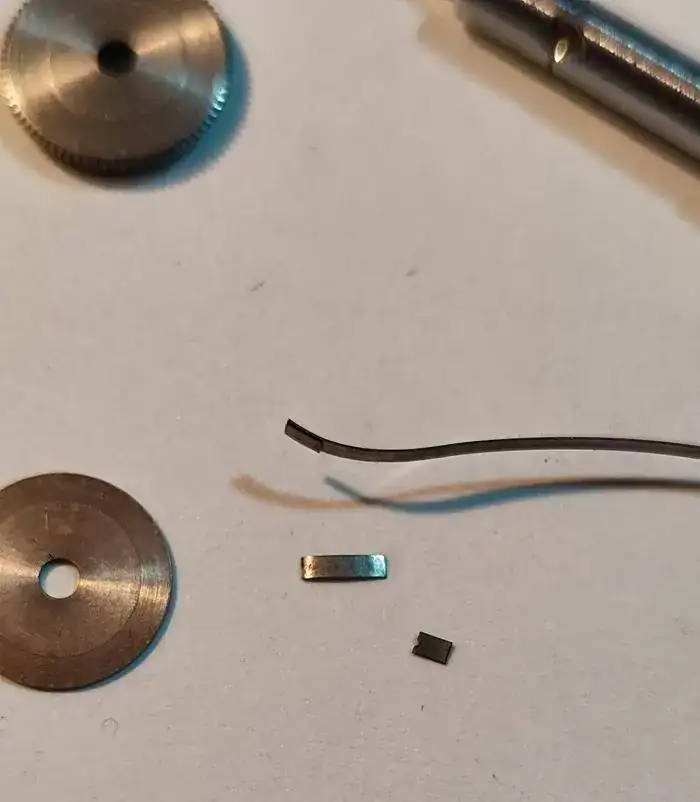

Gracias a todos!!
Hoy casi todo el día en casa, tenemos gota fria dando vueltas por encima de la isla, viento, viento y mas viento!

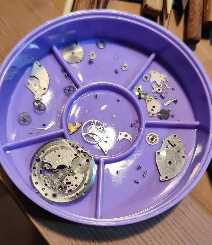

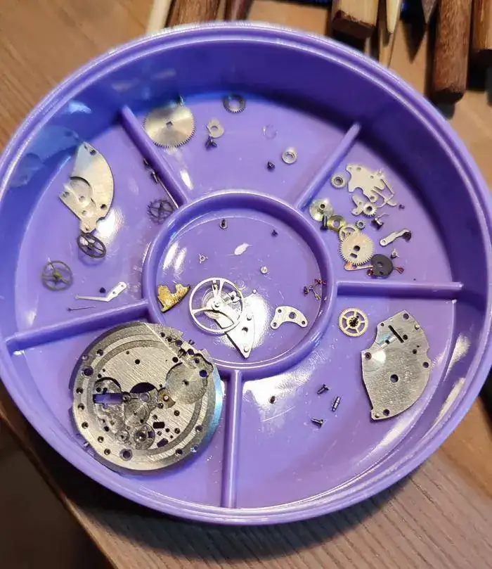

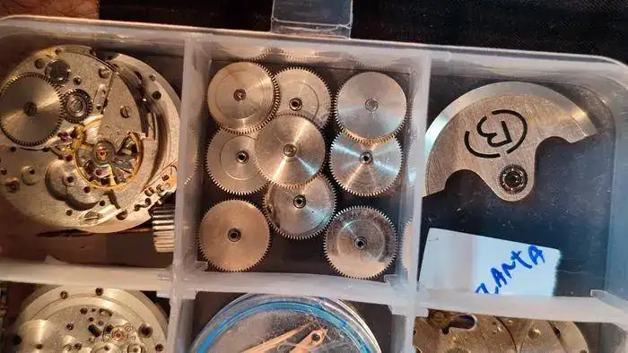

Así que me he puesto con el 2414 que llevaba puesto al princípio.

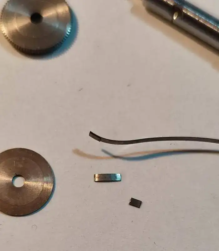

Aquí está despiezado, y la primera evidéncia y causa de la amplitud baja que tenía:
Muelle de carga roto, aun que lo raro es que todavía enganchaba ya que le daba cuerda con normalidad hasta notar el tope.
Por suerte tengo bastantes restos de cuando me dieron las fiebres rusas en pleno confinamiento.
Incluso tenía uno nuevecito a estrenar.

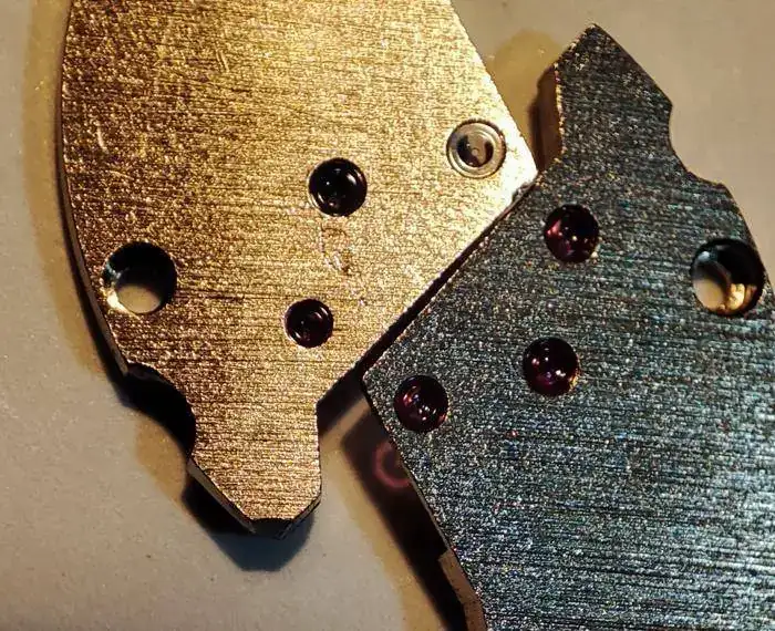

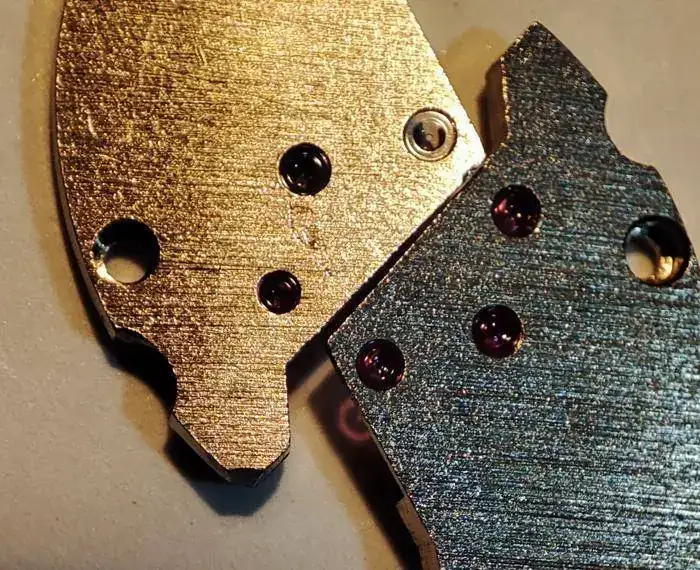

Otra cosa que he notado es que el calibre es bastante basto incluso para ser un 2414, las paletas del áncora, en concreto la de entrada está pegada algo torcida y algunos rubíes no son rojos sino transparentes, como me ha dado mal rollo he cambiado el puente que los llevaba por otro.
Si veis el puente de la izquierda tiene dos rubíes blancos.... a saber de que son.
En fin! he montado todo y lubricado lo mejor que he podido, el sistema anichoc de el pivote de volante me ha hecho sudar de lo lindo.... a veces pongo las dichosas estrellas ninja a la primera y a veces me cuesta sudor y lágrimas.
Al final se nota que el calibre no fué montado con mucho mimo:

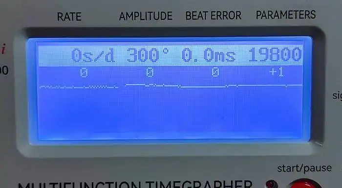

Esto sería perfecto, pero la verdad es que se va alternando con esto:
Y esto:
Un poco de auténtica tundra siberiana...... con sus valles, sul altiplanos y sus depresiones.
Pero bueno! uno de esos vostok que no van nunca ni medio finos.... pero bueno, mucho mejor que antes seguro que si, total.... los rusos ahora ya me los pongo de peras a cuartos y no los suelo llevar mas de dos dias seguidos.
El Amphibia por cierto se está moviendo por ahora a +3 segundos/día.... mas que bién!!
Un saludo!!

Gracias a todos!!
Ver el archivos adjunto 2691574
Ver el archivos adjunto 2691575
Ver el archivos adjunto 2691576
Ver el archivos adjunto 2691577
Ver el archivos adjunto 2691584
Y esto:
Ver el archivos adjunto 2691585

Los rubies sintéticos, que usa el 100% de la industria, es a base de óxido de aluminio con colorantes. El óxido usado en si, suele ser blanco.👍🏻
Es solo un aditivo estético, como iridio u otro metal que le dé la colaboración.
Reacciones: Josuegomez, SEIK0SAN, Marius Jacob y 2 más
Nunca te acostaras sin saber una cosa mas!!
Gracias por la info, un día de estos lo monto en la caja komandirskie!
