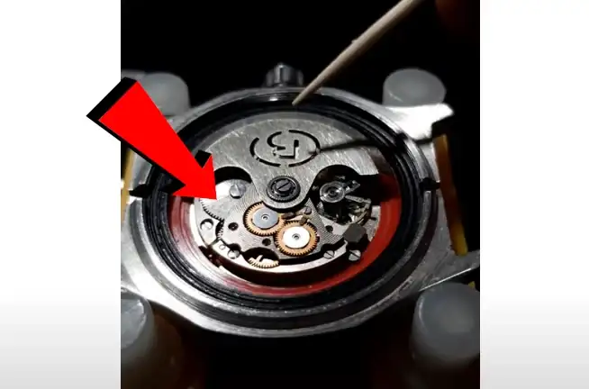

Aquí se ve cómo se mueven las dos ruedas dentadas y la que hay justo debajo. Aparentemente todo va bien, pero no carga con el modo automático.
Reacciones: Josuegomez
Buenas !!!
Pues he abierto de nuevo el reloj y he desarmado el rotor, las dos ruedas doradas y el armazón que hay justo encima porque me he dado cuenta que la rueda que señalo con la flecha solo se mueve cuando le doy cuerda manualmente. Ahora después e volverlo a montar se mueve también con el rotor puesto. Veremos a ver si carga bien. Me he fijado que carga cuando el rotor se mueve a ambos lados, de izquierda a derecha y viceversa. Ahora a esperar un par de días sin darle cuerda a ver cómo se comporta. Ya os contaré.
Reacciones: Josuegomez y cestommek
Buenas !!!
Si, creo recordar que deberia moverse esa rueda cuando el reloj se carga a través del rotor. Bueno, a ver si hay suerte, crucemos los dedos
Reacciones: Josuegomez y Fran Cisco

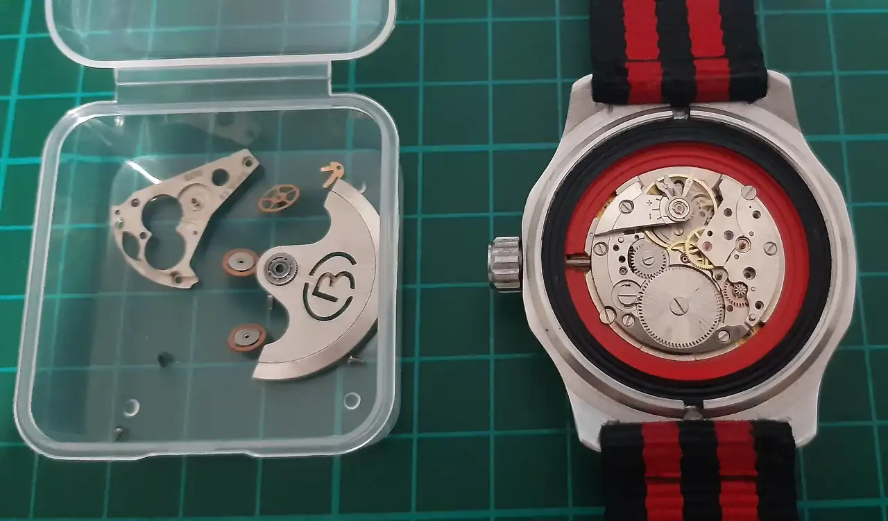

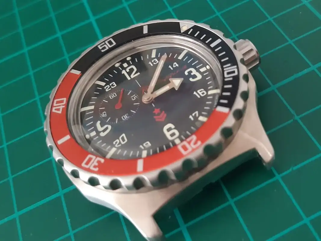

Muy buenas, compis.
Pues al final no he podido solucionarlo y no carga automáticamente. He decidido salvar el reloj amputando las piezas de carga automática para aligerar peso y convertirlo exclusivamente en un reloj mecánico, de carga manual. Y este es el resultado.
Reacciones: DrSlump, cestommek, Josuegomez y 1 persona más
