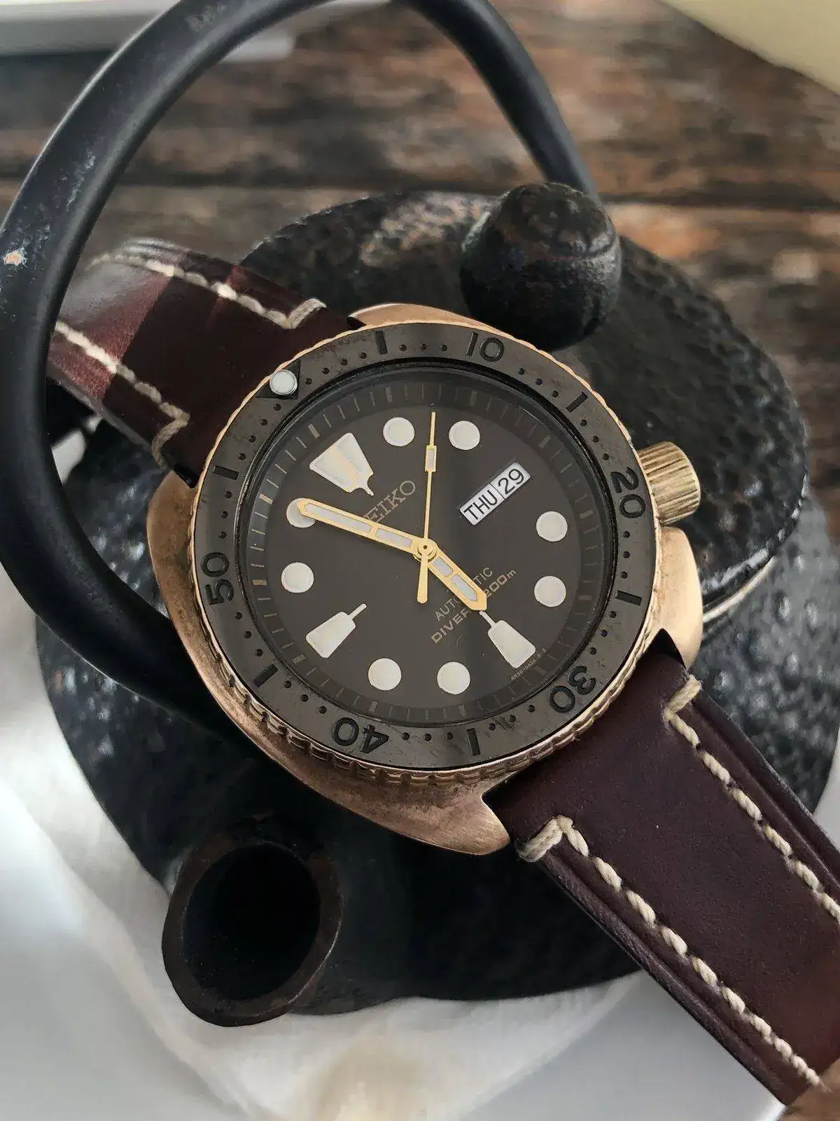

Muchas gracias amigo mío , por tu comentario tan honrado , creo en todo lo que escribiste por que muchas veces yo mismo pensaba que tantos contras no se podrían salvar ,Solo La Corona fue una autentica odisea , pero al fin lo termine , y su corona va a rosca , con bronce y manipula calendario semanario y hora , todo perfecto!!
Esto último de La Corona se merece un hilo aparte por que la verdad es que fue uno de los momentos en el que pensé en parar , que fueron muchos pero al final ...........
Aquí esta!!!!
El aspecto es muy bueno, es muy bonito aunque supongo q de estanqueidad ni hablar, en cualquier caso enhorabuena
Pues todo pinta que la vaya a pasar sin problemas .
La tapa está cerrada a rosca y La Corona tuve que sacrificar la original ya que no encontraba ningún tipo de tubo de caja que enroscara en la misma , pero conseguí un juego de tubo de corona y corona italiana de buceo , que es la que le monté y posterior mente forre en bronce , a sin que todo apunta a que la pase!

Una pregunta. Si hiciste un buen molde y la fundición era buena, por qué no encajaba nada?
Entiendo que las cajas de los tortuga originales también son de fundición.
Es pura curiosidad. Si tuvieras que repetir el proceso, crees que podrías mejorarlo con lo que sabes ahora para no tener que realizar ese “encaje de bolillos” del que hablas?
Me parece una barbaridad. Espectacular, enhorabuena.
Hola compañero !!!
Precisamente el problema fue ese , que era de fundición , las cajas las realizan con tornos y lo sacan básicamente de un bloque de bronce , acero o el material que sea , los tornos van a la micra por eso la precisión es exacta.
En fundición cuando se copia un molde este siempre que da milésimas Mas pequeño , en la vista apenas se nota , pero cuando hablamos de precisión , empieza el caos .
Te expongo un ejemplo , el bisel cerámico lo sobre puse en otro tortuga que tengo y se ajustaba como un guante .....
Pues acoplarlo al bisel de bronce me supuso 3 horas de trabajo , ya que lo ajuste a mano , asta que conseguí encajarlo al milímetro...
Respecto hacer más cajas , hay estoy pensando y moviendo hilos a ver si fuera posible , evidente ahora sé por donde atacar que es una enorme ventaja!!
Un cordial saludo compañero.
