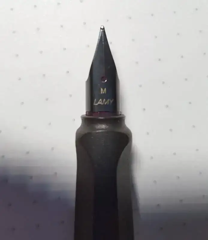

Así la cosa, lupa en mano me parece apreciar que el plumín no tiene la separación normal entre gavilanes. Pongo una foto en la que con esfuerzo se aprecia que la separación desaparece más o menos a mitad de camino.
Qué les parece? Podría ser ese el problema?
Muchas gracias otra vez.

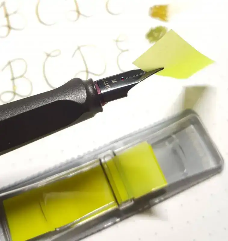

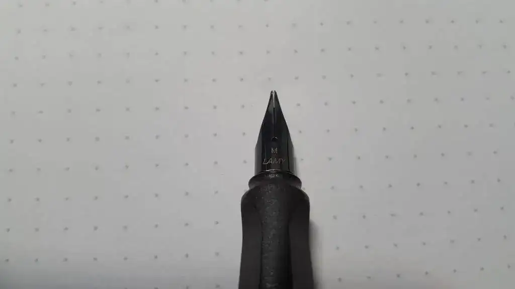

Una de las Lamy que tengo es la misma que la tuya.
Te pongo unas fotos.
En tu foto no puedo ver el principio del corte del plumín.
Prueba a flexionar el plumín contra el papel, asi se abrirán los gavilanes y podrás descartar ya uno de los posibles fallos.
Como dice el compañero Zimmermann, con un negativo lo introduces para abrirlos, yo suelo usar marca-paginas, pero los que son de plástico.
Por ultimo, no se si has utilizado cartucho o convertidor, si es cartucho imagino que habrás comprobado que lo pincha bien. Si es así presiónalo y observa por donde sale la tinta. Si esta operación la haces con el convertidor mejor que mejor, dale vueltas y a ver por donde sale la tinta.

Intentaré una foto con mejor luz, para ver si se aprecia mejor, pero a la vista de la lupa, se ve que los gavilanes están totalmente juntos y apretados los primeros 4 ó 5 mm desde el iridio hacia atrás.
He probado con una lámina de plástico entre el plumín y el alimentador, y algo ha mejorado. Ahora escribe, aunque le falta mucho flujo, raspa muchísimo, y si se apura un poco el trazo, ya se queda sin tinta.
Lo otro que he visto, y fue lo que me llamó la atención de inmediato, es que luego de cargarla por primera vez (convertidor), giré un poco el convertidor para dejar caer un par de gotas, y para mi sorpresa la tinta no salió por el lado del iridio, sino por la parte trasera del alimentador.
Evidentemente algo no anda bien.
Seguiré intentando porque me entretiene un poco y espero la alegría de hacerla funcionar, pero ya queda claro que jamás en la vida compraré otra Safari, y tal vez tampoco una Lamy. Estas fallas las admito en una Jinhao de 99 centavos, pero no en una Lamy de 25 dólares. Una vergüenza para la marca.
Ver el archivos adjunto 409278
Ver el archivos adjunto 409279
Ver el archivos adjunto 409280
A mi me da que ese plumín esta muy apretado.
Se necesita espacio entre el alimentador y el plumín para que fluya la tinta.
Yo sacaría el plumín por completo, lo pondría con las letras hacia arriba en una superficie plana y haría presión levemente, ejerciendo peso sobre el.
Con eso se va a abrir un poco del agarre y supongo que algo ganarás.
O sencillamente sacaló y ábrelo con las manos un poco.
