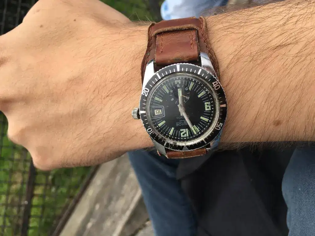

Mi novio tiene un reloj de pulsera, antiguo al que tiene muchísimo aprecio, lo cuida con muchísima delicadeza y le encanta, su padre se lo dió en un ataque de sinceridad siendo su reloj favorito y él lo tiene como oro en paño, la correa está bastante gastada y habría que mirarle el mecanismo ya que no está funcionando últimamente demasiado bien, apenas lo usa vaya a ser que se le estropee, me gustaría muchísimo conseguirle a su padre uno nuevo igual y eventualmente poder buscarle una correa al suyo.
El problema es que no encuentro referencias de ese reloj por absolutamente ninguna parte, no sé si se puede encontrar, no sé donde buscar, no conozco el nombre ni de lejos, he revuelto todo internet buscando ese reloj, y mi cerebro ha grabado miles de fotos pero ninguna corresponde.
Le pillé una foto de "estrangis" sin que se diera cuenta, y todo lo que puedo leer ahí es algo como "Oxhor Luxe Antichoc", perdonad mi ignorancia, no se si ayudará de algo, su padre es francés con orígenes italianos así que la marca no se de dónde será.
¿Conocéis la procedencia de éste reloj, o dónde podría encontrarlo, el nombre del modelo o algún tipo de referencia?
Disculpad mi atrevimiento pero como he dicho anteriormente, tengo internet patas arriba y me estoy hasta obsesionando.
Muchísimas gracias.
Se trata de un reloj de la década de los 70, estilo diver o buceador. La marca no me aparece como tal por ningún lado, por lo que pienso que puede ser la marca de una relojería o de una joyería, era habitual en esa época que compraran relojes y los firmaran con su nombre.
Sin más fotos y sobretodo del interior, yo poco más te puedo decir.
Pero si el tema es volverlo a ver con vida, lo tienes más fácil, busca por tu zona un taller de relojería de confianza y que te den presupuesto, seguro que no es muy caro y merece la pena, es un reloj muy bonito.
Espero haberte ayudado.
La verdad es que es un reloj muy chulo, no me extraña que le guste tanto. Seguro que alguien sabe algo de él y te puede ayudar. En principio no tiene que haber mucho problema en repararlo o ponerlo a punto. Hay excelentes relojeros capacitados aquí y me imagino que allí también. Bienvenida y suerte.

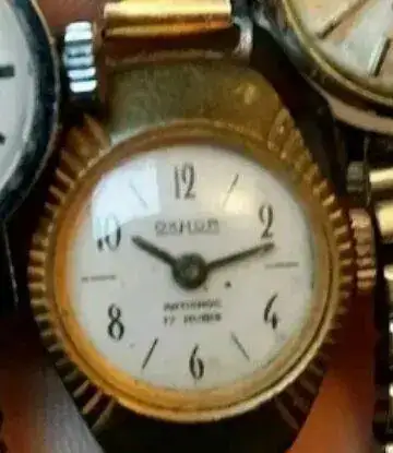

Una versión de señora.

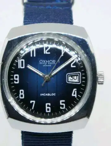

Con incabloc.

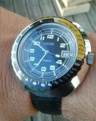

Estilo buceador muy resultón.

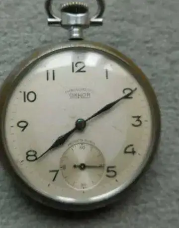

Incluso un reloj de bolsillo de apariencia antigua.

He buscado un buen rato pero ese mismo modelo no lo he encontrado. Creo que va a ser una ardua tarea. Yo lo restauraría completamente, incluido dial y maquinaria y se quedará nuevo.
Saludos y suerte
Es muy bonito.
No parece fácil de encontrar pero con perseverancia y paciencia, todo acaba apareciendo. Mucha suerte!!!!
Hola Cristina, como bien te ha comentado el compi Isaac creo que se trata de un reloj firmado por una relojería. No creo que sea fácil encontrar uno igual pero si uno similar, échale un vistazo a la marca Mortima.
Un saludo y bienvenida
El estilo sí que parece, como te han dicho, como los Mortima, o como algún Sicura. Todo lo que puedas encontrar será siempre de segunda mano. Si está tan bien cuidado, te traerá cuenta reparar la maquinaria mejor que comprar otro. Otra cosa a tener en cuenta es que esos relojes pueden ser cromados, no de acero mazizo, lo que dificultaría su pulido.
Tiene muy buena pinta, creo que no debes de tocar la esfera ni las agujas, son marcas de la vida. Respecto al mecanismo ha de ser bastante sencillo por lo que cualquier relojero local te lo puede dejar como nuevo.
El tipo de correa que lleva se llama bund.
Suerte.
Abundando en lo que ya se ha dicho, se trata de un reloj de gama baja con caja de latón cromado y trasera posiblemente a rosca.
Ese diseño estilo reloj de buceador pero que en realidad no lo era tuvo un gran éxito en los 70.
Más que un reloj de alguna joyería o distribuidor local yo me inclino más por una marca de fantasía habida cuenta de la cantidad de modelos que se encuentran en la Red.
Respecto a la máquina será casi seguro de alguna ebauché francesa como FE, Parrenin, Lorsa, etc.
Lo más importante es conseguir una máquina para contar con repuestos suficientes de cara al futuro.
Es posible encontrar el mismo diseño de reloj pero con otra marca en la esfera (e incluso el mismo) pero la búsqueda debe hacerse como «ancienne montre plongee)
Suerte.
Cruzando el río Mara
Hola y bienvenida, veras que no nos comemos a nadie, Creo que lo primero y mas sencillo es llevarlo a un buen relojero que le pase una revisión y el mismo te cambiara la correa, que por otro lado no sera difícil encontrar una buena, bonita y barata en Internet, pero la tendrás que montar. La cuestión del reloj igual, es mas complicada ya que encontrar ese mismo modelo es mas suerte y constancia, no creo que sea ni caro ni muy difícil, busca en ebay seguro que aparece alguno, te recomiendo que busques en ebay.com, ebay,es, ebay.fr . vamos que busques en todos los países una vez identificado el modelo, seguramente tendrá algún tipo de numeración en la parte posterior que te de alguna pista, pero con la marca oxhor y las letras que pone en la esfera seguro que lo encuentras. suerte y quien sabe, lo mismo te enganchas.
