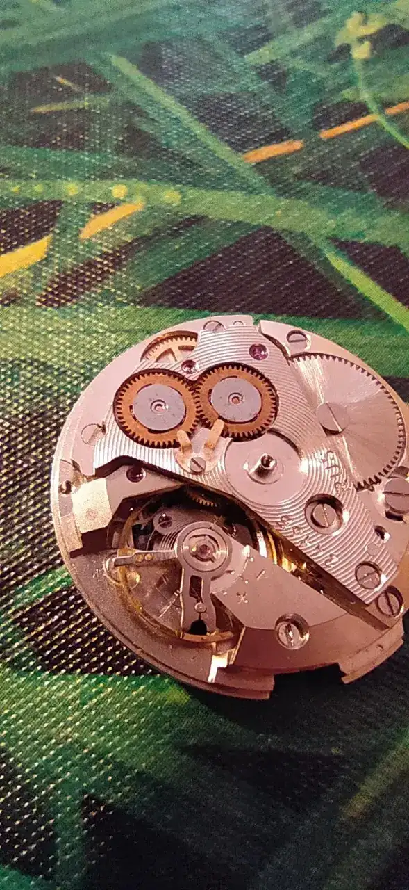

Buenos días a todos. Hace dos días recibí un Amphibia 120 con la intención de hacer una modificación ya que el dial me parecía precioso. Encantado de la vida hasta que esta mañana me lo encuentro parado tras haberlo usado.
Le di un toquecito por si era problema de grasa endurecida y seguía igual. Vamos a darle cuerda.... sorpresa. Corona blandita .... vamos, la cuerda se había agotado completa. Lo muevo un poco para comprobar si el rotor giraba y sonaba como si hubiese algo suelto....
Aquí el dilema, tiro de garantía con el amigo Nikolay o abro y compruebo que pasa. Pues abrimos.

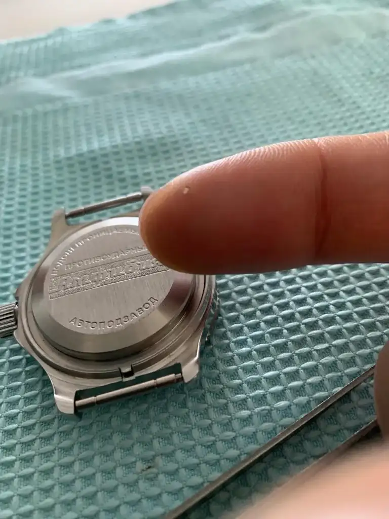

Encuentro rápido el problema. Coloco y.... anda!!! una patita rota de esa pieza que hace presión sobre los engranajes (no se como se llama).
Hasta encontré la patita (sobre mi dedo)
Mi pregunta a los que sabéis. ¿Esa pieza es fácil de conseguir en relojería nacional o tengo que pedirla a Rusia?. Claro no se si es común a otros movimientos japoneses, suizos .... Me da una rabia ... Ahora el Amphibia se quedará boca a bajo hasta que me haga con una. Y el problema es que no se si la sabré colocar y habrá algún problema más.
Mucha gracias por leerme. Acepto sugerencias. Por cierto soy de A Coruña por si alguno tiene un repuesto que pueda venderme. Saludos camaradas

Hombre, para meter ese tornillo vas a necesitar una buena lupa, unas buenas pinzas y un buen destornillador. Probablemente de 0.6
Ese tornillo es muuuuyyyyy pequeññññooooo. Y le gusta volar. Lejos.
Lo más importante es que has encontrado la patita.
Si se hubiese quedado dentro te tocaba desmontar hasta que la encuentres, pues podría meterse en cualquier lado y liarla parda.
El recambio existe y es barato.
El cambio es sencillo desde la relatividad que supone tratar con esos componentes tan diminutos, nuestra habilidad, nuestro pulso y nuestra vista... Vamos, la perfecta definición de "sencillo".
Dado que está en garantía, la lógica me dice que lo envíes y que lo reparen.
Dado que estamos en tiempos raros, si te sientes con fuerzas y habilidades la lógica me dice que pidas la pieza y te ahorres la mitad de la espera o el "pallá, pacá".
Es una decisión muy personal llegados a este punto.
