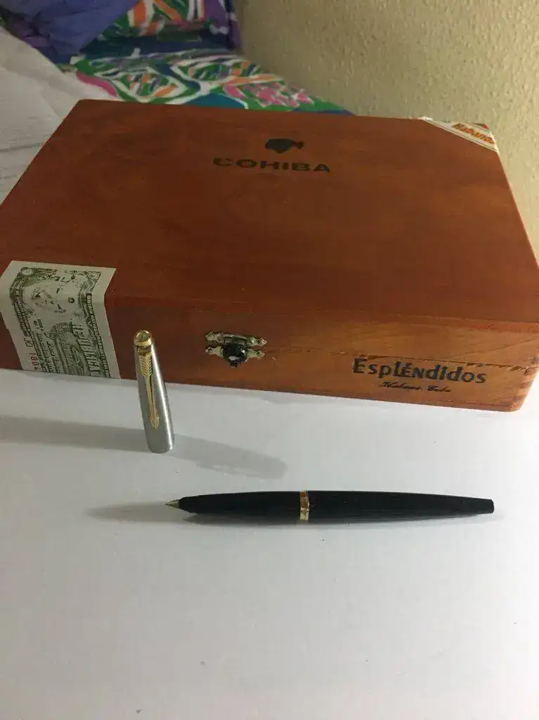

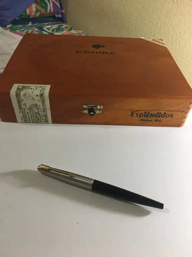

Saludos amigos. Como siempre acudo a ustedes para pedir consejos relojeros/plumíferos. Recientemente me regalaron esta Parker 45. La pluma escribe, pero le cuesta andar. Lo de siempre es que arranca en falso y siento que en determinadas direcciones del trazo el flujo se corta.
Ya la desmonté completa y la remojé en agua jabonosa por dos horas. Revisé todo con lupa y no se ven mayores novedades. El plumín está perfecto (oro 14k). ¿Será que esta pluma es así? Incluso la noto un poco seca. ¿Alguno de ustedes se ha topado con esta situación en este modelito?
Ponla de nuevo en remojo, pero echas un poco de lavavajillas y otro poquito de amoniaco (Volvone, p. ej. que viene diluido y con detergente), y la dejas una noche entera. Pon también la sección. Si no funciona, miramos otras posibilidades. Esta pluma es una gran escritora, pero si hace mucho que no se usa, y tiene tinta reseca, con un par de horas no hay tu tía.

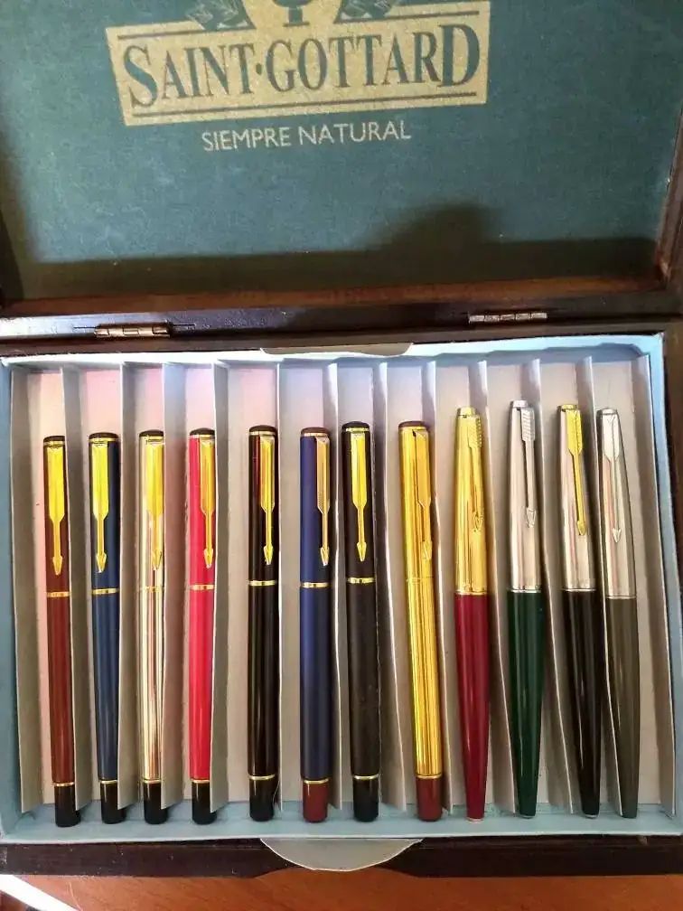

Bonita caja con esa colección de Parker compañero. Yo tengo dos 51, una 45 y una Vector. Ya las mostraré por acá. Ahora me interesa conseguir la 75, pero es costosa jajaja.
