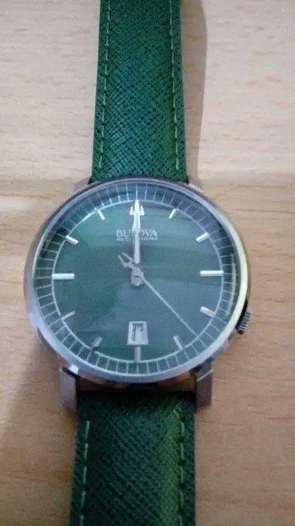

hace tiempo que buscaba uno, pero al final me he traido uno mas modernillo
