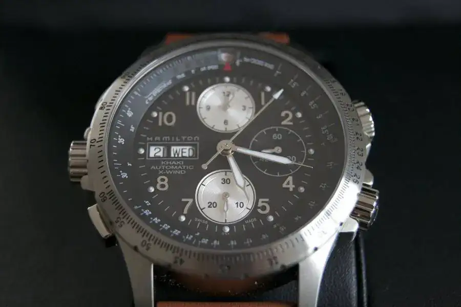

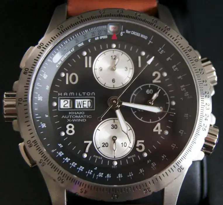

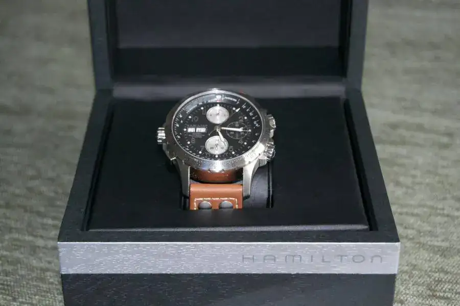

bueno señores pues os dejos unas fotos de mi peke , un saludo a todos. _DSC0110.webp_DSC0105.webp_DSC0110.webp

Una pasada de reloj, que lo disfrutes mucho!

Precioso, ese fue mi primer automático.
Veo que tienes el crono parado en una posición específica. ¿Resetean bien todas las agujas a cero?
Que lo disfrutes mucho.
Por algo en especial o solo por estetica ??
