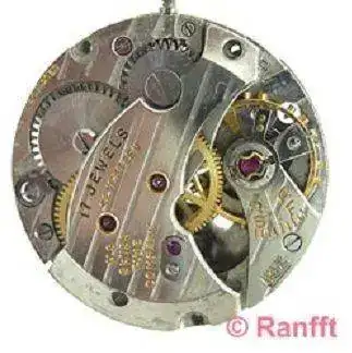

el calibre es un AS. el 1777 o familia y si es a 18000 A/h seguramente seria un 1012. Coge una lupa y mira debajo del volante si aprecias algún número o parte. Tambien te quiero pedir me digas la palabra que no llego a atar escrita sobre el puente. Algo parecido a ??VENTEEN.

Casiná, en el mismo puente pone 17 jewels. Yo no acierto a interpretar esta palabra y le he preguntado que nos la diga.
Querido Francesc, no es el primer calibre que veo donde se refleja el numero de joyas con letra y con número. Supongo que sería como para darle mas importancia a la cosa.

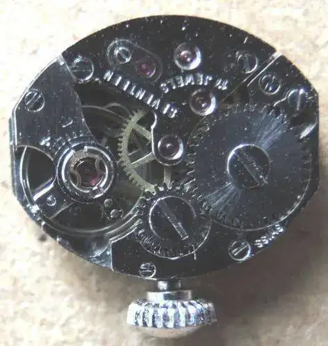

Aquí te dejo un AS1240 sacado también de Ranfft donde se intuye el seventeen.
Un abrazo.
por fin, ya capto. 17 en número y seventeen en letras. No acertaba a interpretar la frase completa y pensaba que las dos primeras letras eran números. Bito, muchas gracias.
Ya sabía yo que la cosa tenía que ser un pequeño lapsus porque hay calibres con esas inscripciones a montones.

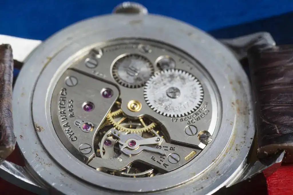

Uno de un Cyma de los que ha presentado el compa Lee aquí mismo:
