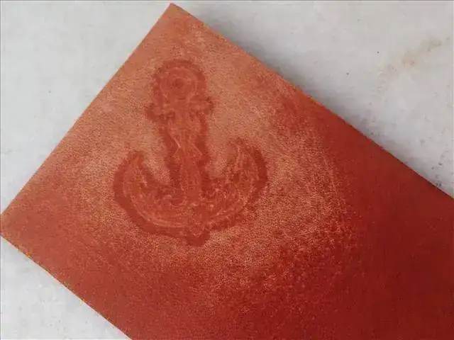

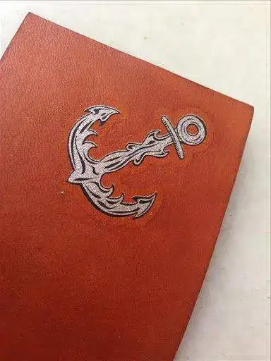

Llevo una temporadita experimentando con sistemas de marcado de la piel que uso y el otro dia ( a mitad de este ultimo experimento ) Rafapa me envio un video de un sistema de marcaje mediante tampones. Yo ya habia probado con tinta de pluma que se diluye con el uso aunque deja marcas indelebles en la piel.
Este metodo es un poco diferente, simplemente consiste en tapar la piel en parte y dejarla ponerse morena al sol, asi lo tapado queda marcado sobre la piel.
este es el inicio del experimento
este es el resultado...
fallo garrafal...
Aun asi si quereis ver mas...
http://correas-alfre.blogspot.com/2015/08/ensayo-de-diferentes-sistemas-para_28.html
pero me temo que no es el resultado que busco...
