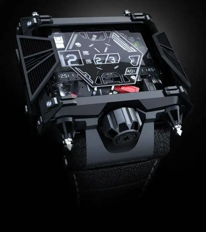

Ya sabía que en el foro iba a tener pocos adeptos. Gente más clasicista, de relojes automáticos, sin excentricidades. De tamaño medio y esferas limpias. Si eso a mí también me gusta. Pero también lo diferente. Sin pasarnos¡¡ Habéis visto el DEVON WORKS STAR WARS? EXAGERADO¡¡ Pero a mí me gusta.
Si, tienes razón. En este país el tema del reloj como que no. Igual que británicos, alemanes o italianos¡¡ Pero en fin...
Sólo para fanáticos de Star Wars
