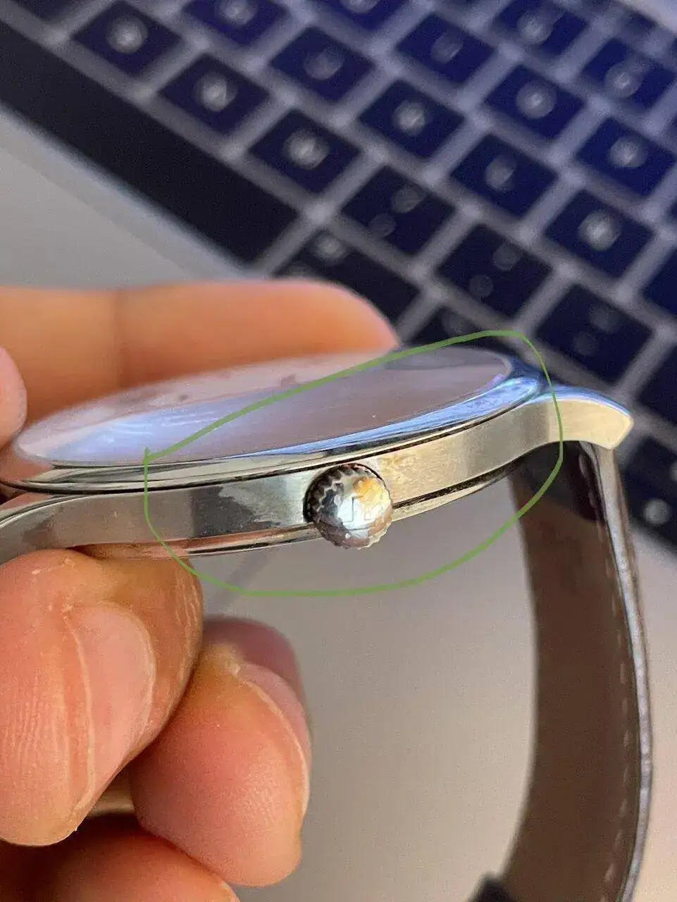

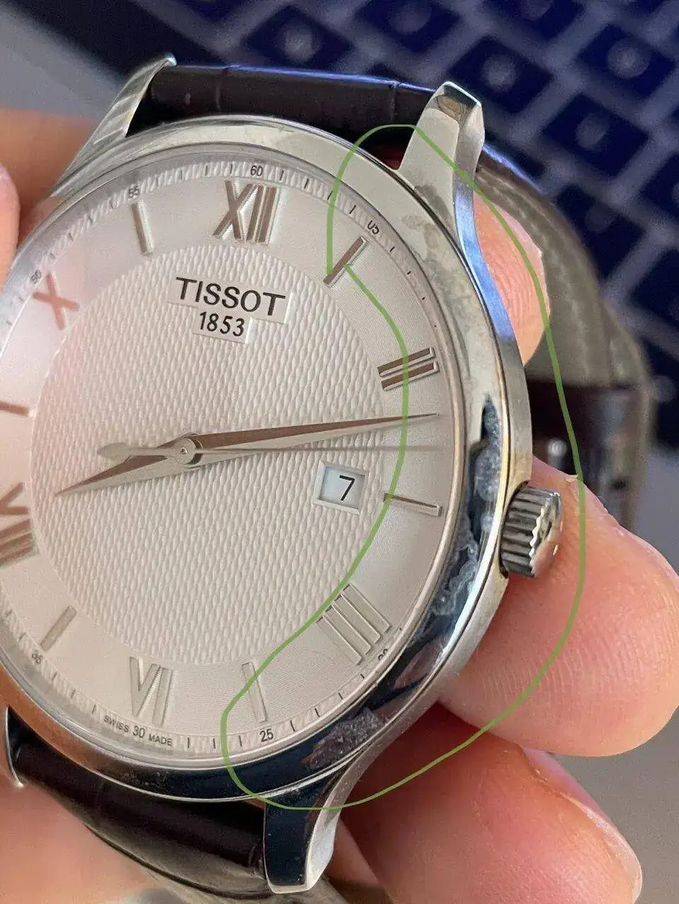

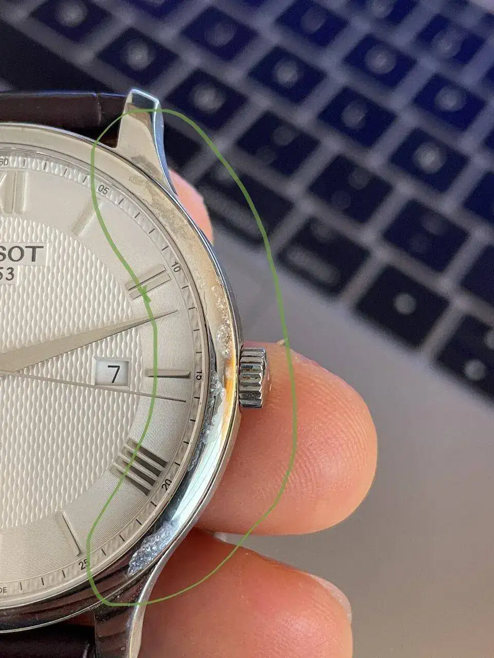

Buenos días compañeros! antes de publicar el hilo he buscado si hay algún tema relacionado y no he podido verlo.
La cosa es que he comprado un Tissot como el que veis en las fotos por Wallapop, el reloj me gusta mucho pero veo que tiene unas manchas que no he podido quitar ni queriendo, le he dado con limpia cristales y hasta con kH7... quería saber si se os ocurre algo más, porque me da que voy a tener que llevar a pulirlo... he mirado con la lupa y no consigo apreciar que sean rascadas o algo así por la fricción.
Un saludo!

Eso parece por exceso de calor, miedo me da como pueda estar la maquina
Reacciones: Superstar, Javi1988 y abrosino

A mí me parecen más manchas producidas por la acción de algún producto químico.
Reacciones: Domimc, Alfredo BRB y larrybets

Vaya por Dios, bueno a unas malas malas si con la uña salió parte, puliendo ha de salir todo, a lo mejor es solo superficial, un pulido en relojería y que te lo abran a ver si por dentro está todo ok y a correr

Estas manchas podrían haber sido producidas, por la protección de fabrica del plastiquito, azul y las altas temperaturas del escaparate, por los focos o por el sol, lo digo porque en más de una ocasión me trajeron relojes nuevos con manchas para pulir por este motivo.
No sé si funcionara, pero podrías probar con Kétchup, prueba antes de enbadurnar con kétchup una moneda cobreada de cts. de €, pasados unos minutos, lávala con agua del grifo y comprobaras la fuerza de limpieza de este producto, alimenticio.

Tiene toda la pinta de que el metal ha estado en contacto con algún producto que ha provocado una reacción química y lo ha dejado así.
La única solución viable que se me ocurre es pulirlo de manera profesional.
