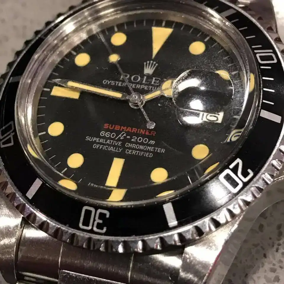

Pues eso, que acabo de ver estas fotos en otro foro y me pareció bueno compartirlo acá.
Un reloj vintage

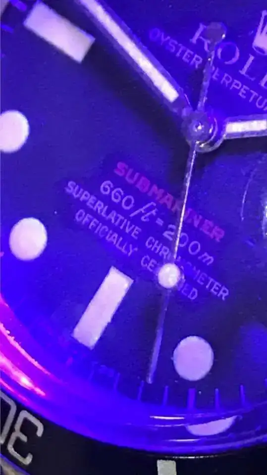

Acá el dial visto bajo luz U.V
El dial ha sido repintado como se observa en los bordes.
Depronto le sirve a alguien [emoji106]

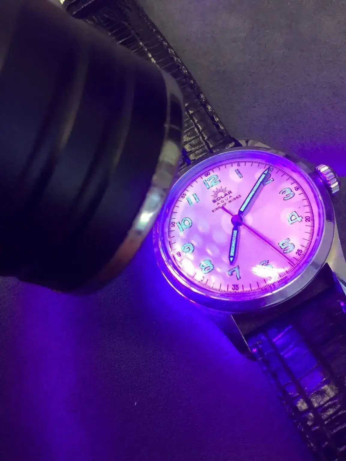

Yo lo uso con frecuencia más que nada para ver la integridad/no manipulación del material luminiscente. Fundamental en relojes vintage:
Hay que saber interpretar los resultados. Esta foto indica un material luminiscente (radio en este caso) intacto pero con pátina.

Como se sabe si es relumeado o simplemente se ha desprendido lumen en los bordes por el paso de los años?

En la foto que subes parece que el dial ha sido limpiado o retocado? mirando las marcas a las "11" y en el centro del dial?
El uso de La Luz violeta ayuda a confirmar los que se intuye a vista de lupa. Se pueden ver más claramente desprendimientos pero sobre todo texturas, conozco bien las originales y bajo La Luz los "relumeos" se notan más al resaltar los defectos.

Hola,
Esta esfera está intacta, nunca ha sido manipulada. Las esferas pre tritio sufren "quemaduras" (también llamada pátina) por efecto de la radiación... dichas quemaduras, aunque tienen algo de aleatorio, sigue ciertos patrones.
La marca del centro es porque las agujas no tienen material radiactivo en la base.. pero aún así la esfera está quemada ahí por cercanía del radio pero en diferente medida.
Las agujas queman la esfera con el paso del tiempo y los índices, al ser también radiactivos generan un efecto curioso en su contorno, es una especie de halo irregular.
Es lo típico que pasa con los relojes antiguos que se quedan parados por años marcando las agujas en al esfera, en este caso el reloj ha tenido uso y las "quemaduras" han sido bastante uniformes.

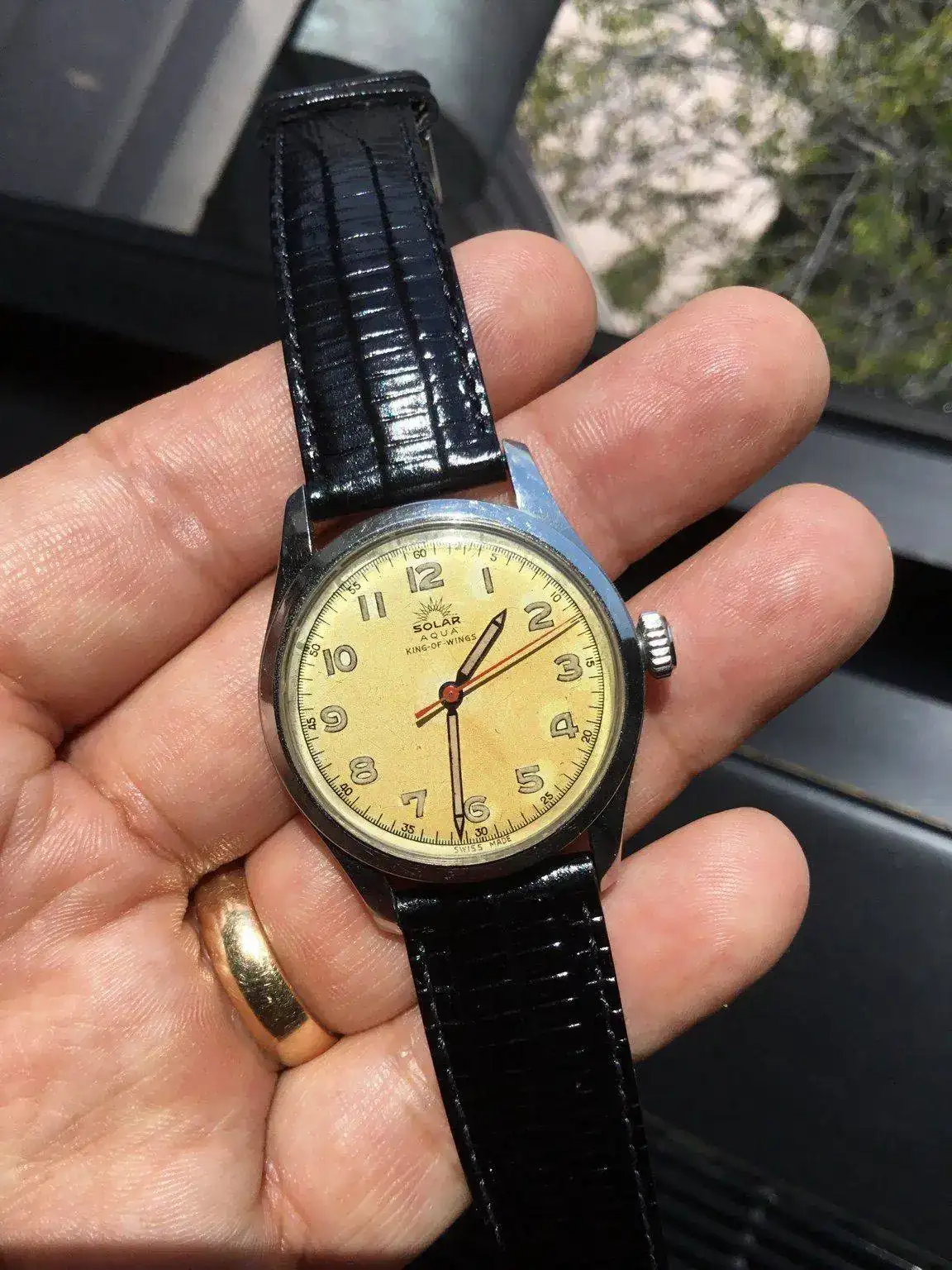

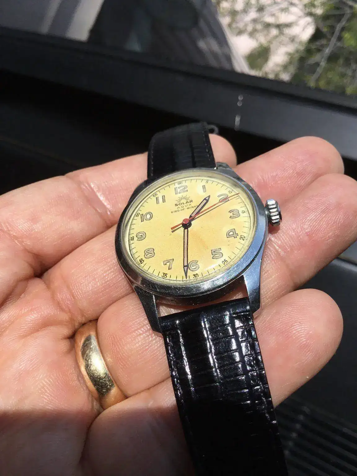

El reloj era blanco en su día y hoy es así:
Esto es apenas un atisbo de lo que hay detrás del material luminiscente en los relojes antiguos.
